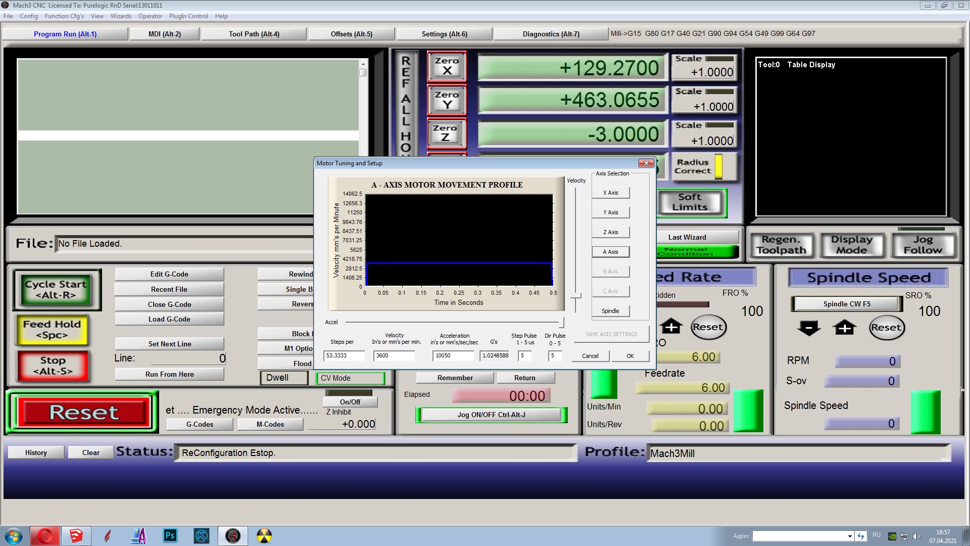

Тут надо потыкать, у меня с настройками со скрина работает
2021-04-06_232440.jpg (2911 просмотров) <a class='original' href='./download/file.php?id=194295&mode=view' target=_blank>Загрузить оригинал (76.32 КБ)</a>
И пока шаги на мм не настроил, показывать не начал. Это в motor tuning. Странно как-то, но факт.

Re: Вопросы от новичков по DeskProto 7.0
Сообщение sail21 »
Я еще вчера там ставил галки, результат не устроил.
В тюненге не нашел где ставятся мм.

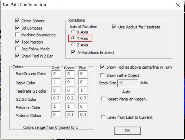

Сообщение Евжений »
2021-04-06_232440.jpg (2889 просмотров) <a class='original' href='./download/file.php?id=194298&mode=view' target=_blank>Загрузить оригинал (57.06 КБ)</a>
Вращение вокруг Y. На вашем X.
Сообщение sail21 »
Форма заготовки стала круглая, но это все еще не балясина.
Сообщение Евжений »
В общем загружаю прогу, показывает криво. Тыкаю regen toolpaph - показывает нормально. Мистика.

sail21
Сообщения: 16
Зарегистрирован: 06 апр 2021, 12:24
Настоящее имя: Денис
Сообщение sail21 »
А у нас усе по прежнему)) Да, настроил в точности как у автора на видео.
Болванка осталось круглой но не балясиной.
