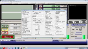

На днях начал осваивать обработку с помощью поворотной оси и возникает масса вопросов. Мои вопросы связаны по большей части с программой DeskProto 7.0.
Создал УП в DeskProto, хотел обработать капитель, при загрузки файла в матч3 модель выглядит плоской. Подскажите в чем может быть проблема?

Еще один момент, довольно странный.
Размещаю заготовку вдоль Х а прога мне говорить, что заготовка по длинен размещена вдоль Z.
Может я чего то недопонимаю.? Объясните пожалуйста.

Я все эти видео уже смотрел, и ПП настраивал как раз по этим трем видео. Я думаю проблема не в матче, потому как через Коректор УП тоже плоское.
изображение_2021-04-06_230126.png (2800 просмотров) <a class='original' href='./download/file.php?id=194292&mode=view' target=_blank>Загрузить оригинал (109.14 КБ)</a>
Народ, проверьте, пожалуйста, УП на своем станке, хочу понять в каком направлении двигаться.

Тут надо потыкать, у меня с настройками со скрина работает
2021-04-06_232440.jpg (2785 просмотров) <a class='original' href='./download/file.php?id=194295&mode=view' target=_blank>Загрузить оригинал (76.32 КБ)</a>
И пока шаги на мм не настроил, показывать не начал. Это в motor tuning. Странно как-то, но факт.

2021-04-06_232440.jpg (2763 просмотра) <a class='original' href='./download/file.php?id=194298&mode=view' target=_blank>Загрузить оригинал (57.06 КБ)</a>
Вращение вокруг Y. На вашем X.

Форма заготовки стала круглая, но это все еще не балясина.

В общем загружаю прогу, показывает криво. Тыкаю regen toolpaph - показывает нормально. Мистика.

А у нас усе по прежнему)) Да, настроил в точности как у автора на видео.
Болванка осталось круглой но не балясиной.

1.jpg (2714 просмотров) <a class='original' href='./download/file.php?id=194323&mode=view' target=_blank>Загрузить оригинал (548.08 КБ)</a>
2.jpg (2714 просмотров) <a class='original' href='./download/file.php?id=194324&mode=view' target=_blank>Загрузить оригинал (427.31 КБ)</a>
3.jpg (2714 просмотров) <a class='original' href='./download/file.php?id=194325&mode=view' target=_blank>Загрузить оригинал (323.58 КБ)</a>
Какие еще нужно разделы проги скинуть?

rot 360 rollover - то что станок может на 360 градусов поворачиваться.
галочка ниже , short rot оn G0 - тоже не обходима , для нас 360 градусов и о градусов никакой разницы а для станка большая.
если будет стоят галочка , то он из 350 до 0 поедет коротким путем , а если нет . то длинным и снесет тебе все нафиг.
используй кнопку TaB на клавиатуре для вызова управления с клавиатуры 4 осью.
