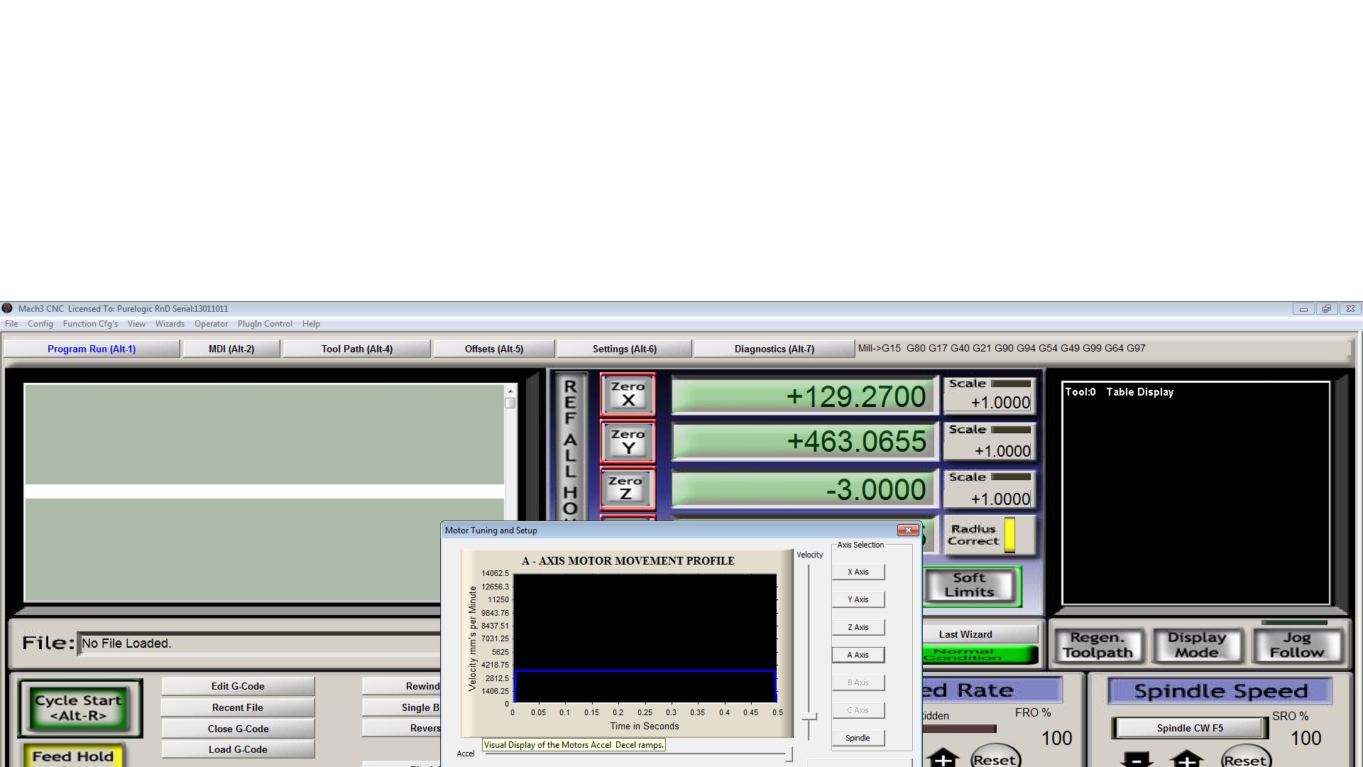

Тут надо потыкать, у меня с настройками со скрина работает
2021-04-06_232440.jpg (2936 просмотров) <a class='original' href='./download/file.php?id=194295&sid=f8230af3317cbfbb723cd31daa82ce1f&mode=view' target=_blank>Загрузить оригинал (76.32 КБ)</a>
И пока шаги на мм не настроил, показывать не начал. Это в motor tuning. Странно как-то, но факт.

2021-04-06_232440.jpg (2914 просмотров) <a class='original' href='./download/file.php?id=194298&sid=f8230af3317cbfbb723cd31daa82ce1f&mode=view' target=_blank>Загрузить оригинал (57.06 КБ)</a>
Вращение вокруг Y. На вашем X.
