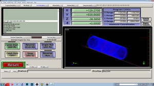

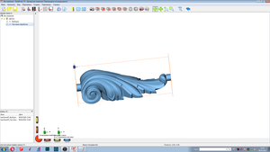

На днях начал осваивать обработку с помощью поворотной оси и возникает масса вопросов. Мои вопросы связаны по большей части с программой DeskProto 7.0.
Создал УП в DeskProto, хотел обработать капитель, при загрузки файла в матч3 модель выглядит плоской. Подскажите в чем может быть проблема?
изображение_2021-04-06_124852.png (2464 просмотра) <a class='original' href='./download/file.php?id=194273&mode=view' target=_blank>Загрузить оригинал (276.52 КБ)</a>
матч форум.jpg (2464 просмотра) <a class='original' href='./download/file.php?id=194274&mode=view' target=_blank>Загрузить оригинал (301.86 КБ)</a>

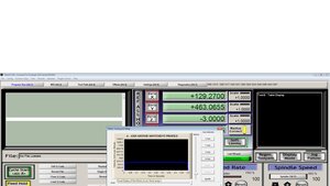

Еще один момент, довольно странный.
Размещаю заготовку вдоль Х а прога мне говорить, что заготовка по длинен размещена вдоль Z.
Может я чего то недопонимаю.? Объясните пожалуйста.

Я как опытный пользователь данной программы (месяц назад освоил)
1.Если у тебя станок начал обрабатывать рывками , то это матч ненастроен.Надо будет галочку поставить.
2.Есть координаты 360 градусов и 0 градусов , тут тоже есть тонкость в настройках.
Если в уп будут стоять 360 градусов и 0 , то при одних настройках может быть станок совершит целый оборот и снесет тебе все что не нужно сносить.лечится настроками матча
2.Если ты программу не купил а используешь пиратскую взломанную , то она тебе также снесет все что не нужно , лечится покупкой лицензии за 22 000 рублей , купил не жалею.
Потом у тебе возникнет вопрос , почему по угловая скорость очень низкая. лечится так- Ставится галочка в деск прото с коэффициентом скорости.
Но обо всем попозже.Смотри видио курс.

Я все эти видео уже смотрел, и ПП настраивал как раз по этим трем видео. Я думаю проблема не в матче, потому как через Коректор УП тоже плоское.
изображение_2021-04-06_230126.png (2415 просмотров) <a class='original' href='./download/file.php?id=194292&mode=view' target=_blank>Загрузить оригинал (109.14 КБ)</a>
Народ, проверьте, пожалуйста, УП на своем станке, хочу понять в каком направлении двигаться.

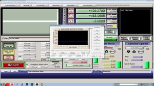

Re: Вопросы от новичков по DeskProto 7.0
Сообщение Евжений »
Фурычит.
https://www.youtube.com/watch?v=-0l52JIdl5E
Тут надо потыкать, у меня с настройками со скрина работает
2021-04-06_232440.jpg (2400 просмотров) <a class='original' href='./download/file.php?id=194295&mode=view' target=_blank>Загрузить оригинал (76.32 КБ)</a>
И пока шаги на мм не настроил, показывать не начал. Это в motor tuning. Странно как-то, но факт.

2021-04-06_232440.jpg (2378 просмотров) <a class='original' href='./download/file.php?id=194298&mode=view' target=_blank>Загрузить оригинал (57.06 КБ)</a>
Вращение вокруг Y. На вашем X.

Форма заготовки стала круглая, но это все еще не балясина.
изображение_2021-04-07_004146.png (2375 просмотров) <a class='original' href='./download/file.php?id=194299&mode=view' target=_blank>Загрузить оригинал (506.23 КБ)</a>

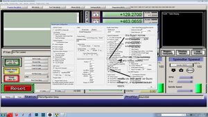

Может гляните настройки своим опытным глазом?

Ок, скину скрины.
1.jpg (2329 просмотров) <a class='original' href='./download/file.php?id=194323&mode=view' target=_blank>Загрузить оригинал (548.08 КБ)</a>
2.jpg (2329 просмотров) <a class='original' href='./download/file.php?id=194324&mode=view' target=_blank>Загрузить оригинал (427.31 КБ)</a>
3.jpg (2329 просмотров) <a class='original' href='./download/file.php?id=194325&mode=view' target=_blank>Загрузить оригинал (323.58 КБ)</a>
Какие еще нужно разделы проги скинуть?

rot 360 rollover - то что станок может на 360 градусов поворачиваться.
галочка ниже , short rot оn G0 - тоже не обходима , для нас 360 градусов и о градусов никакой разницы а для станка большая.
если будет стоят галочка , то он из 350 до 0 поедет коротким путем , а если нет . то длинным и снесет тебе все нафиг.
используй кнопку TaB на клавиатуре для вызова управления с клавиатуры 4 осью.
11.jpg (2312 просмотров) <a class='original' href='./download/file.php?id=194333&mode=view' target=_blank>Загрузить оригинал (372.65 КБ)</a>
В случае остановки аварийной с помощью кнопки е стоп , нужно сначала найти ноль ,найти с какой линии ты хочешь запустить
,подвести по осям .Короче хочу объяснить что нельзя пользоваться кнопкой GO TO ZERO . так как она тебе все нафиг снесет на заготовке.
Это отдельная тема будет.
