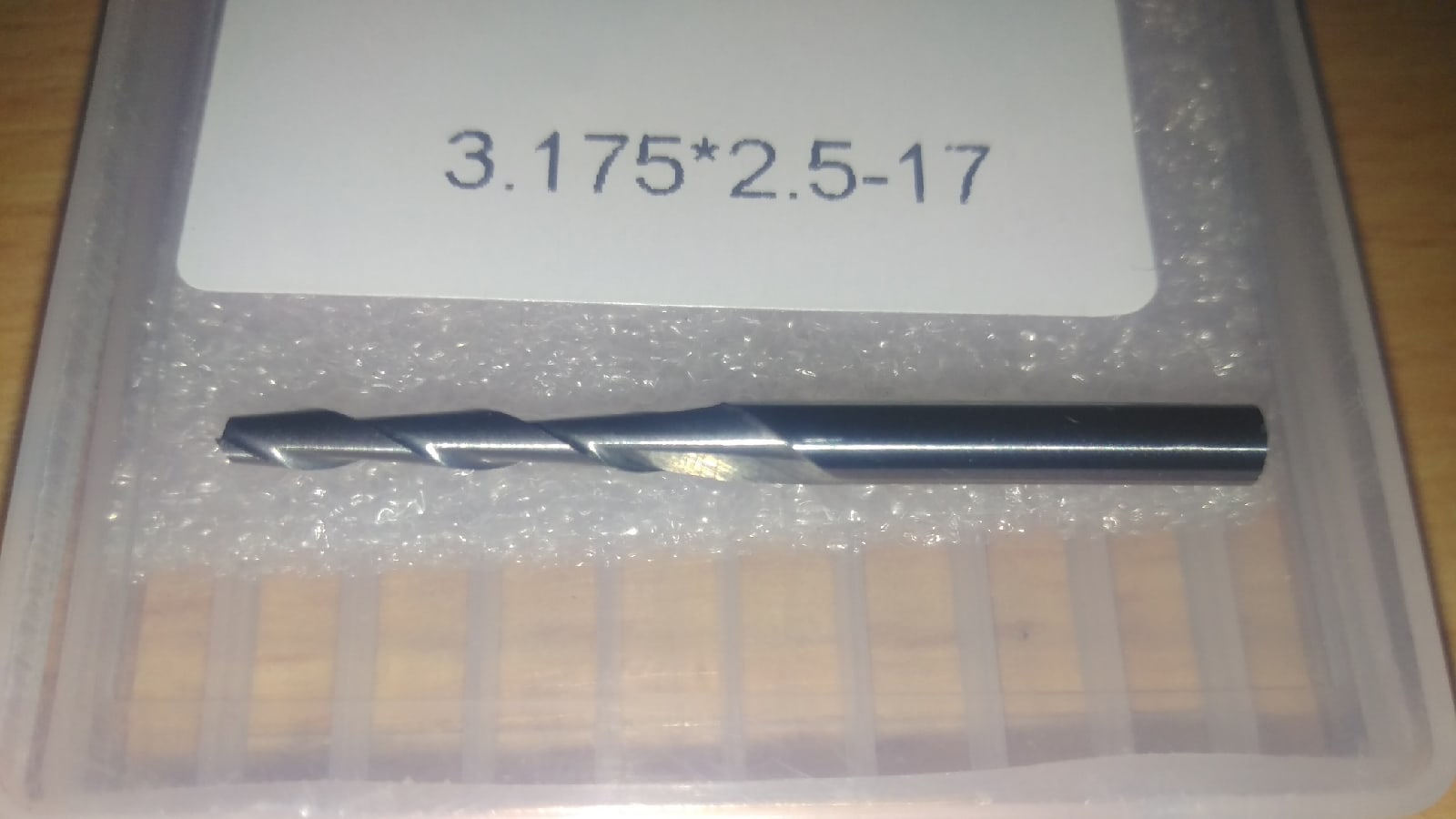

К слову, фреза такая:
batCS9Z4piY.jpg (2579 просмотров) <a class='original' href='./download/file.php?id=193610&mode=view' target=_blank>Загрузить оригинал (172.45 КБ)</a>
