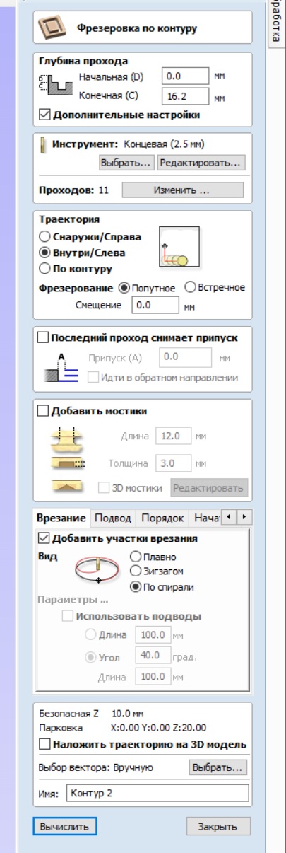

В общем, по тихой пытаясь освоить ЧПУ, столкнулся с проблемой - нужно выфрезеровать отверстия диаметром 4мм в фанере 16мм. Из подходящего инструмента есть только концевая фреза 2.5мм. Все бы ничего, если бы фреза при каждом проходе не уводилась назад. Работаю в Вектрике, все облазил, не нашел/не понял как это убрать.

По сколько проходы, по 2 мм?

1,5мм
В прошлый раз на 2мм сломал фрезу 2мм(

Так и делай отверстие - фрезеровка по контуру, а не фрезеровка выемки.

По контуру, внутри, врезание по спирали.

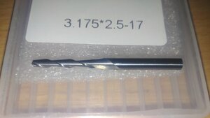

К слову, фреза такая:

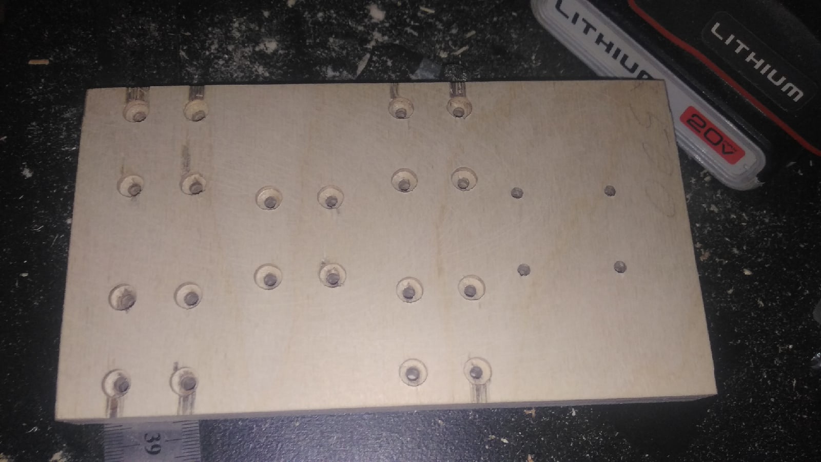

Что-то пошло не так - отверстия получились за место 4мм - 3.76мм, потаи 7.65 а не 8мм. Использовал фрезеровку по контуру, как писали выше. :thinking:

Сообщение kochevnik »
Возможно диаметр фрезы реальный и в программе - разные

Сообщение Urshurark »
kochevnik писал(а): Возможно диаметр фрезы реальный и в программе - разные
Фреза 2,5, в программе 2,5

При фрезеровании внешнего контура, например, квадрата 50х50 в какой размер попадаете? Плюс одна-две "десятки"?
Но вообще фанера вполне мерзкий материал в плане обработки, поэтому достоин фрезы-кукурузы :freak: Ну и направление фрезерования в любом случае стоит переключить на встречное. При попутном фрезу на не слишком жёстком станке будет отталкивать от заготовки, поэтому в сравнении со встречным придётся сильно уменьшать объём снимаемого материала. Плюс припуск на финишный проход не стоит делать меньше 1/3 диаметра фрезы, если что...
