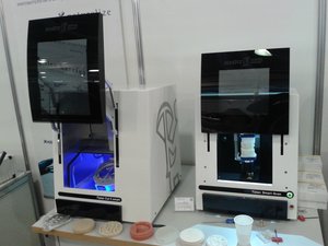

Общий вид, взял из фотографий инсталяции в Томске. (17650 просмотров) <a class='original' href='./download/file.php?id=15294&mode=view' target=_blank>Загрузить оригинал (1.59 МБ)</a>
Все части стандартные, как на индустриальном станке, только держатель материалла стоматологический (под диски диаметром 98 мм.).

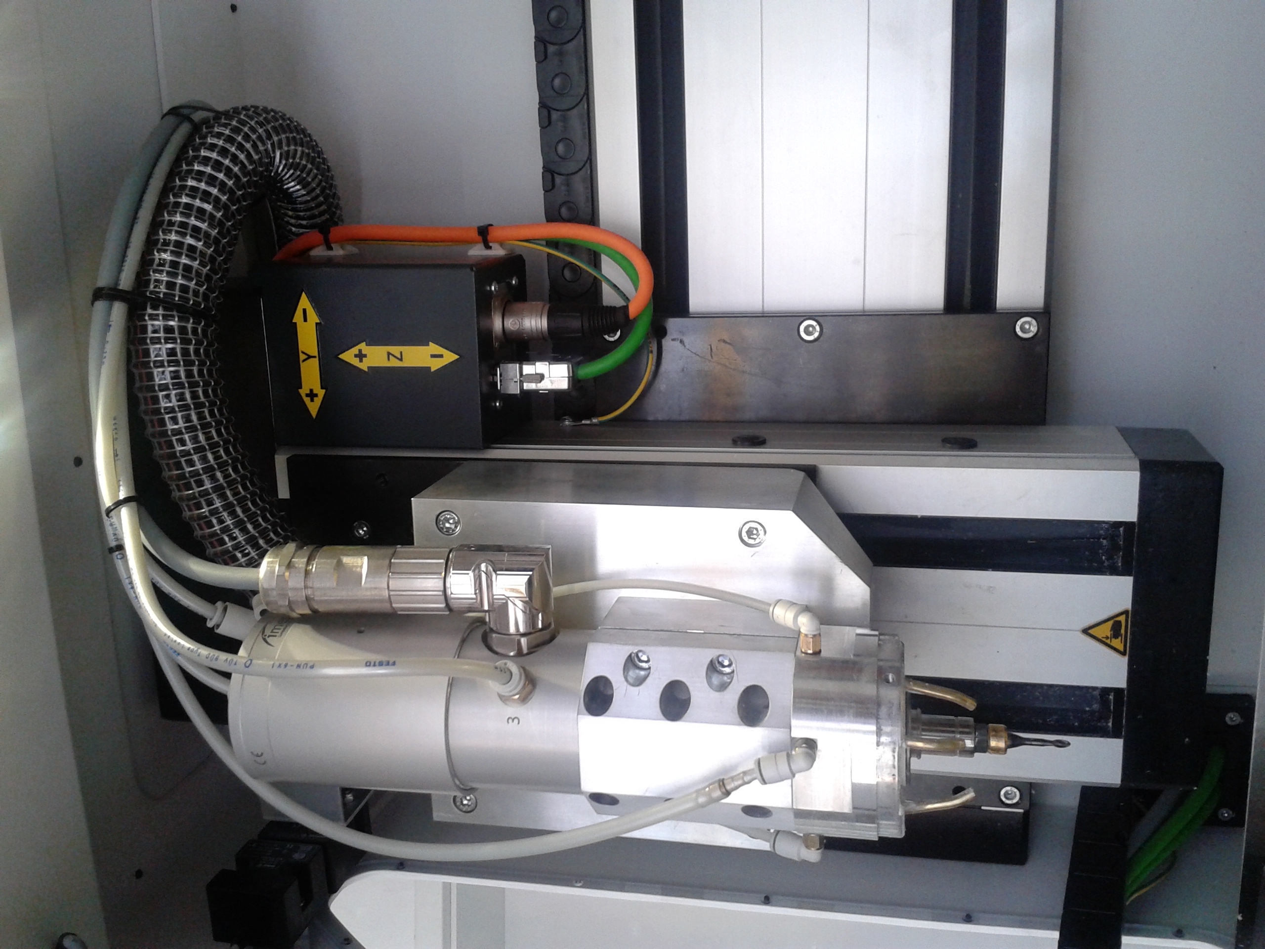

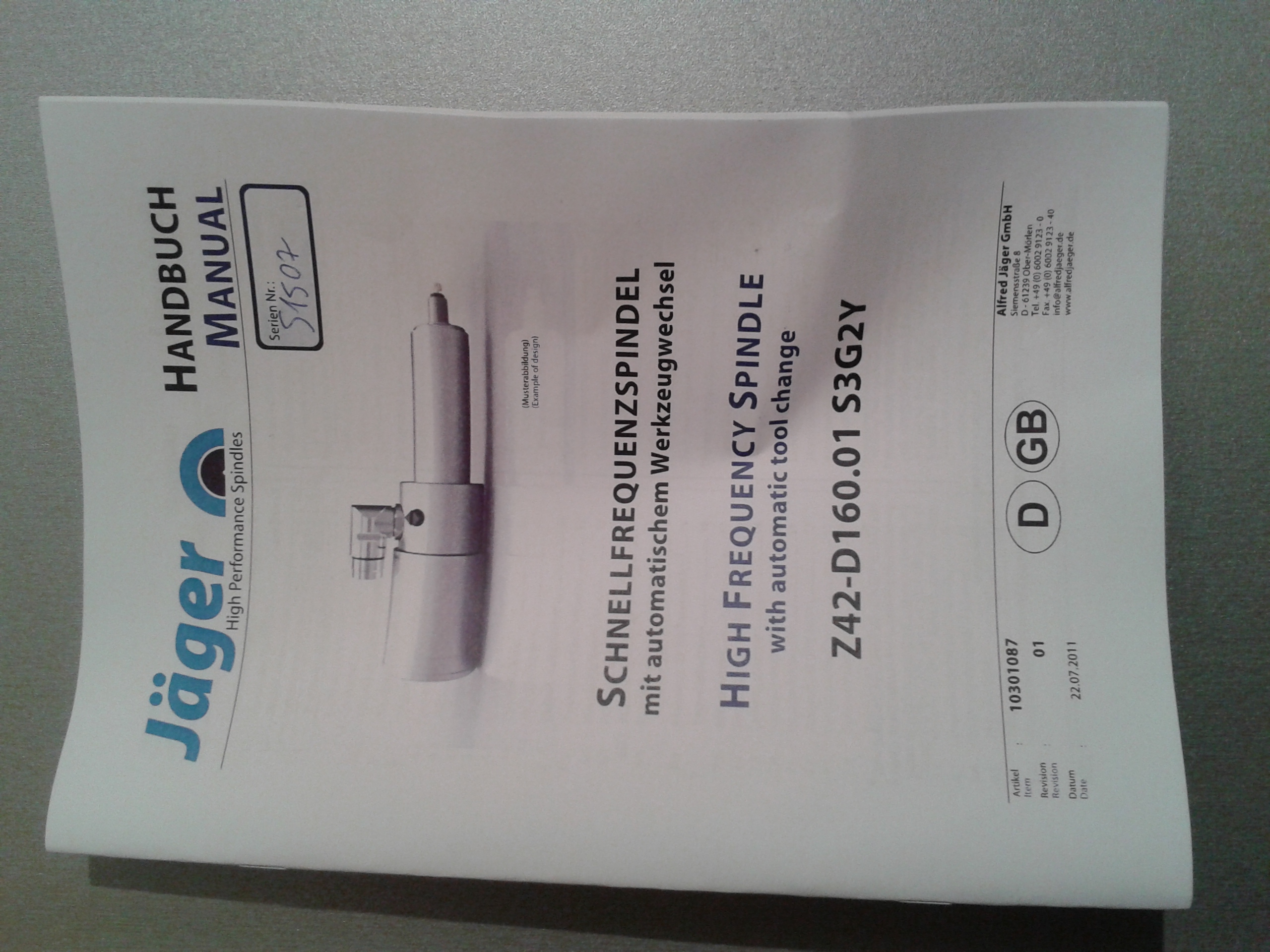

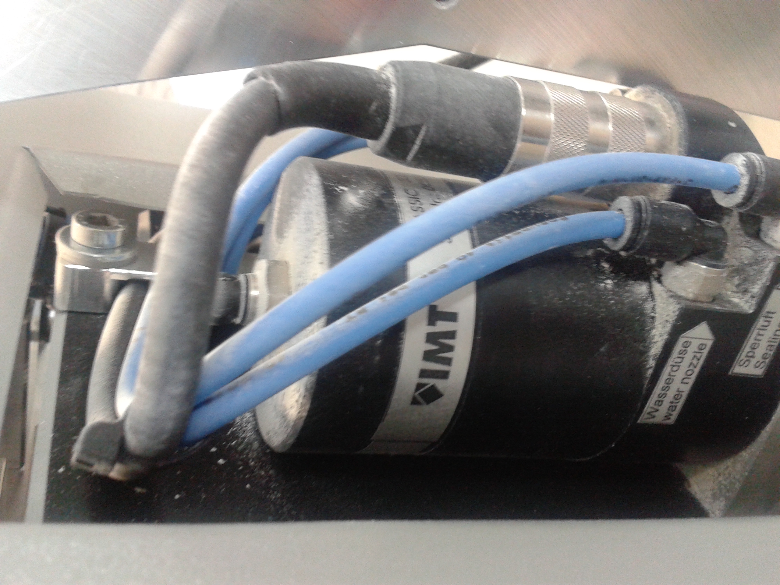

Шпиндель 600 ватт. Автоматическая смена инструмента. (17650 просмотров) <a class='original' href='./download/file.php?id=15295&mode=view' target=_blank>Загрузить оригинал (1.51 МБ)</a>

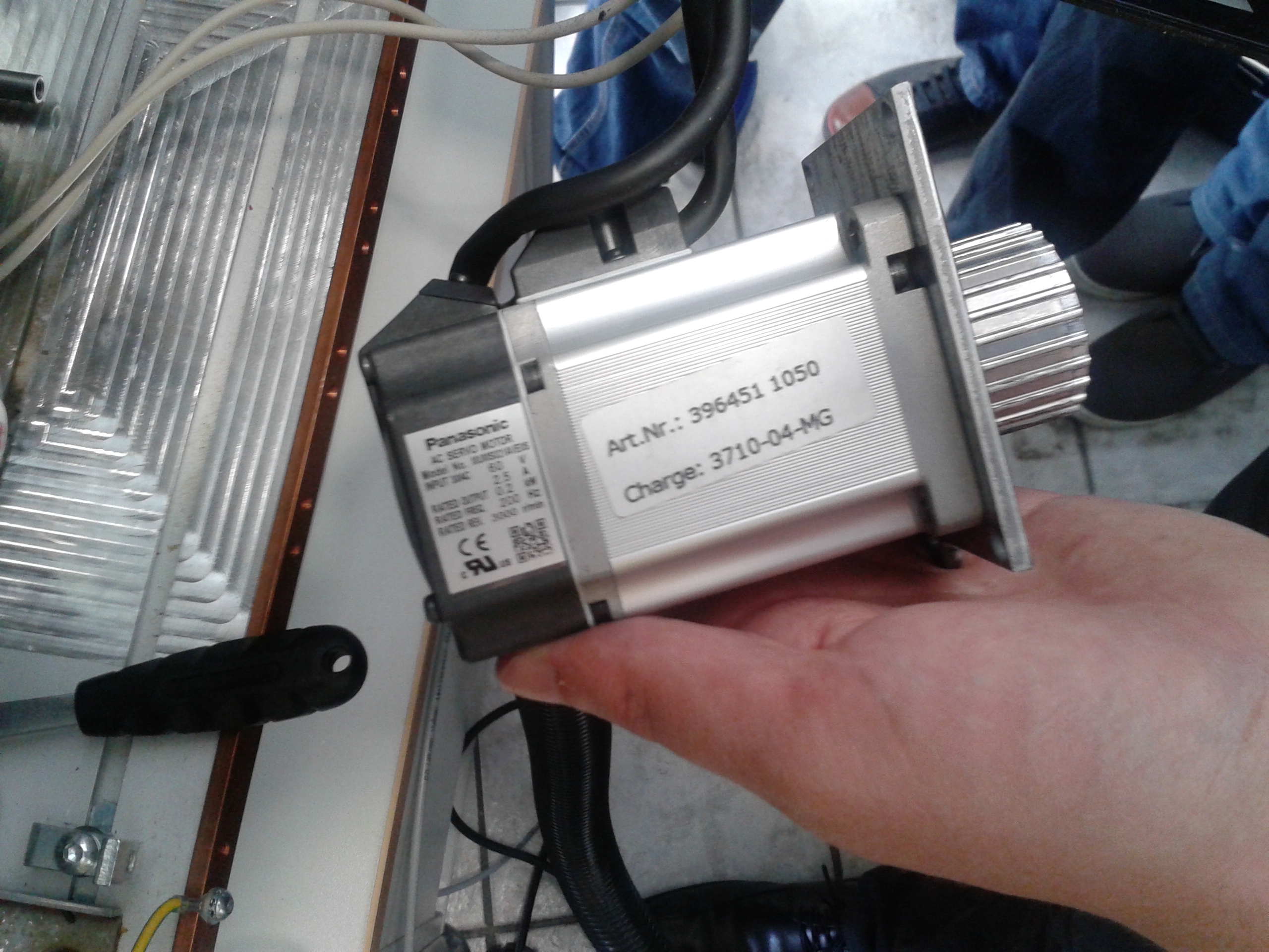

Сервоприводы Panasonic. (17650 просмотров) <a class='original' href='./download/file.php?id=15300&mode=view' target=_blank>Загрузить оригинал (1.73 МБ)</a>

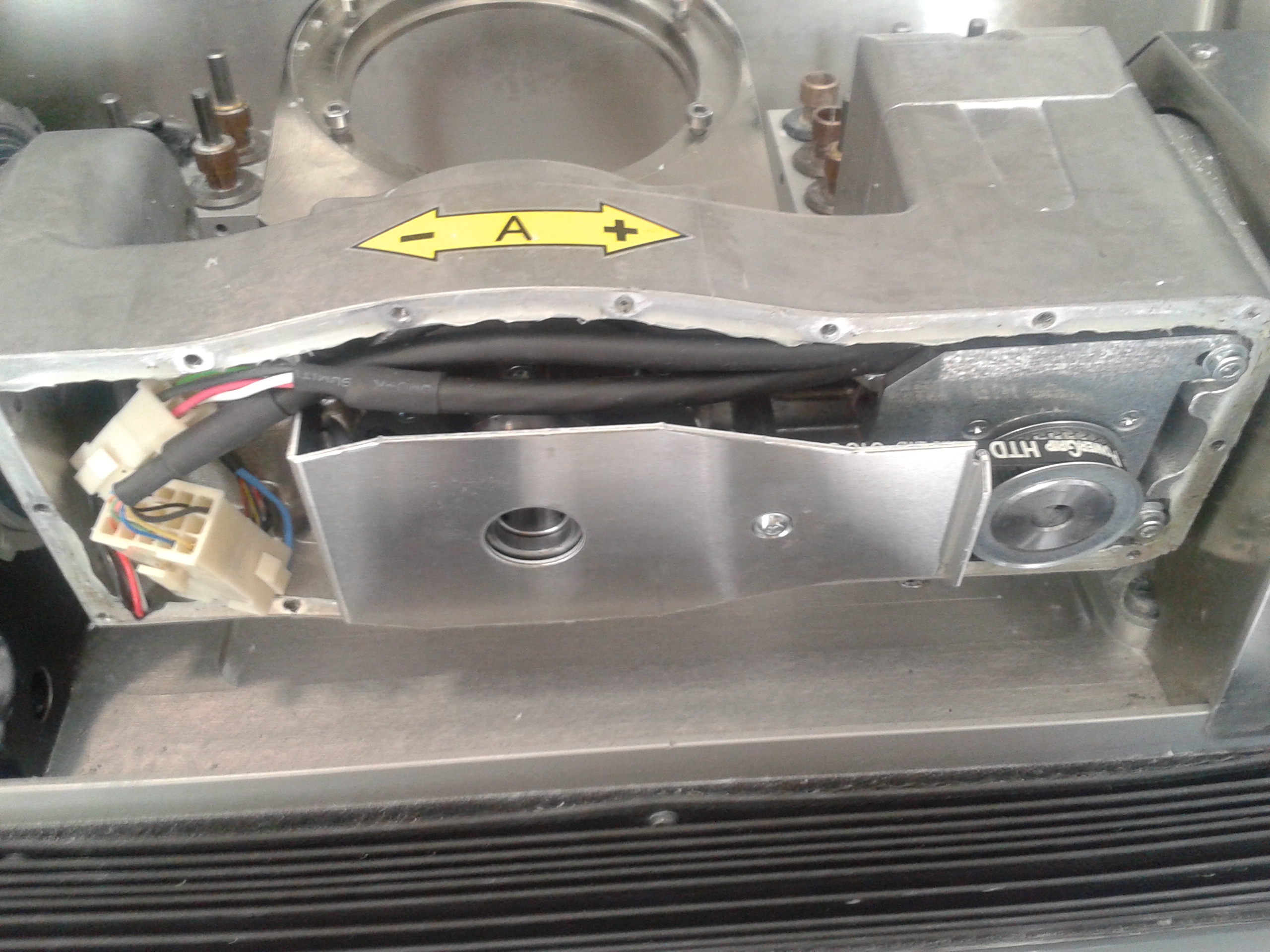

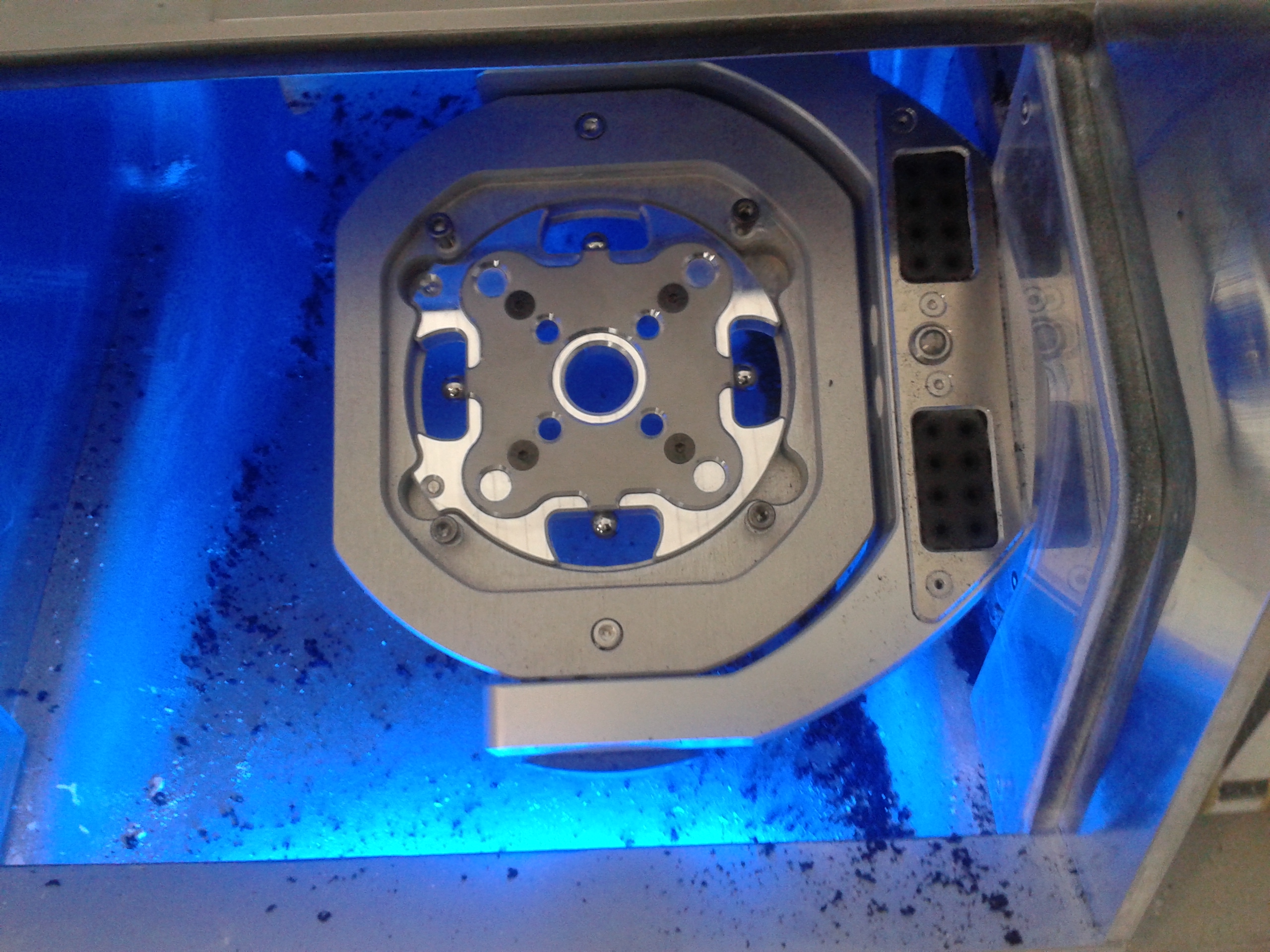

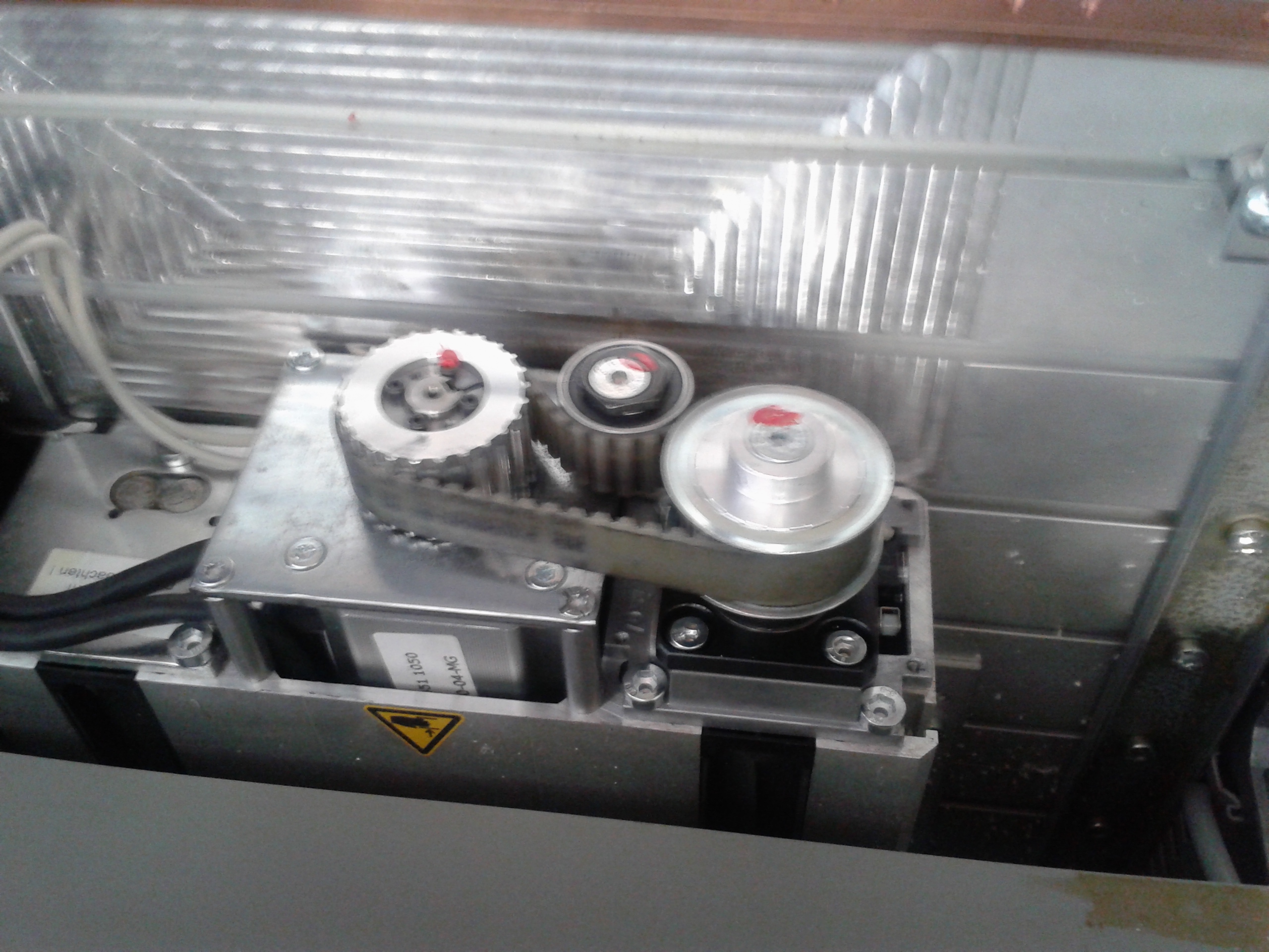

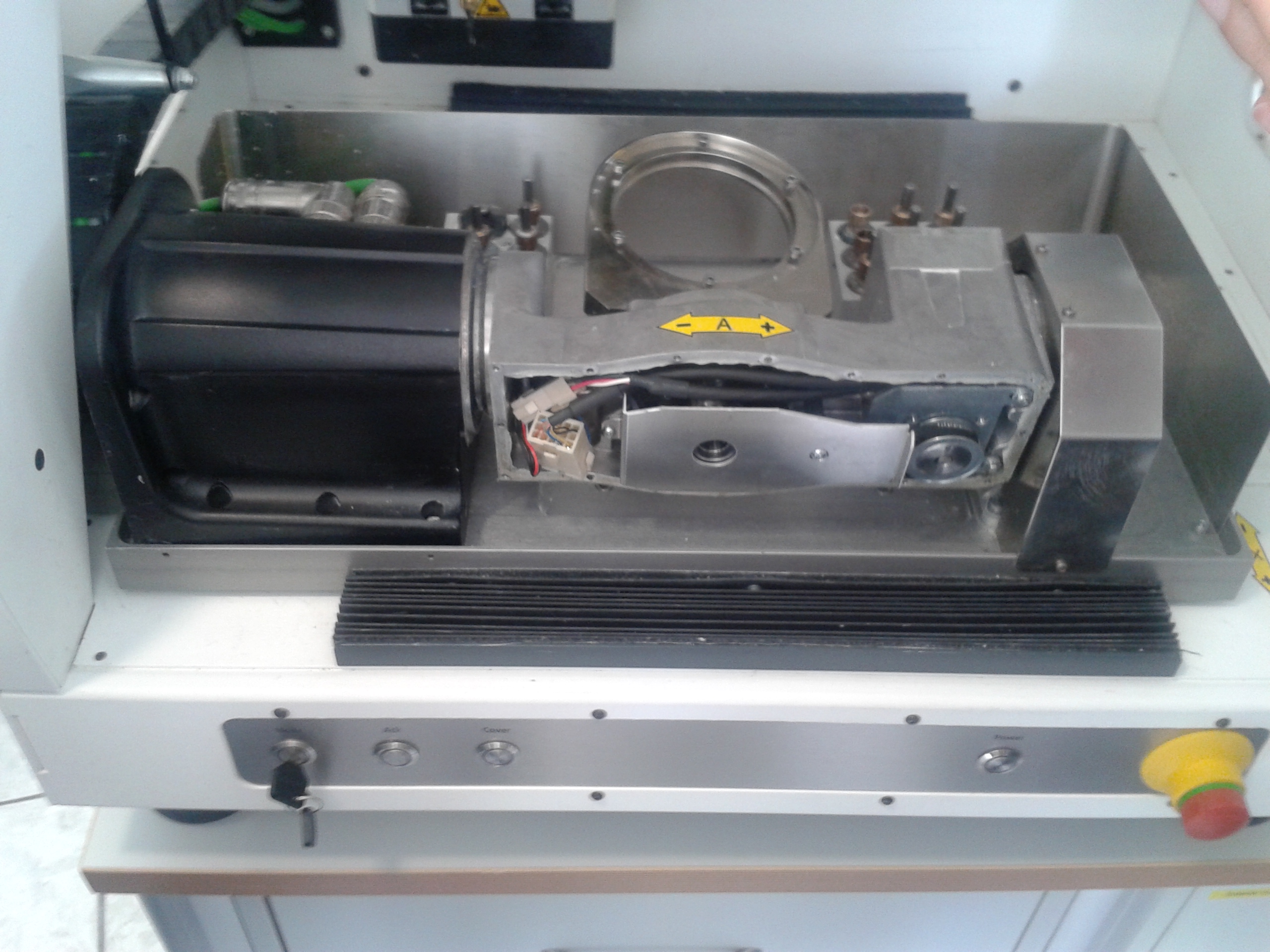

Ось А. (17650 просмотров) <a class='original' href='./download/file.php?id=15301&mode=view' target=_blank>Загрузить оригинал (1.53 МБ)</a>
Ось А.

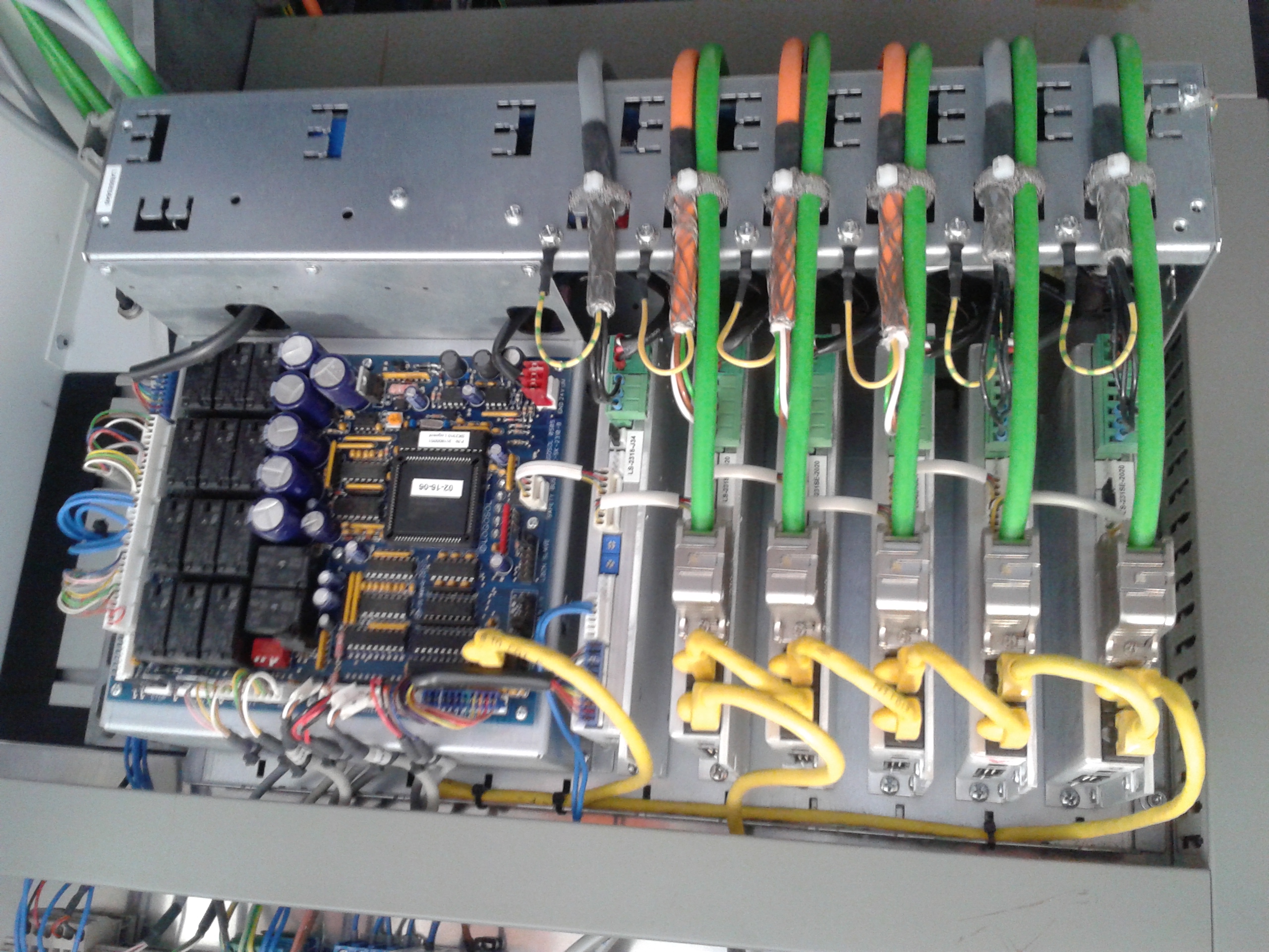

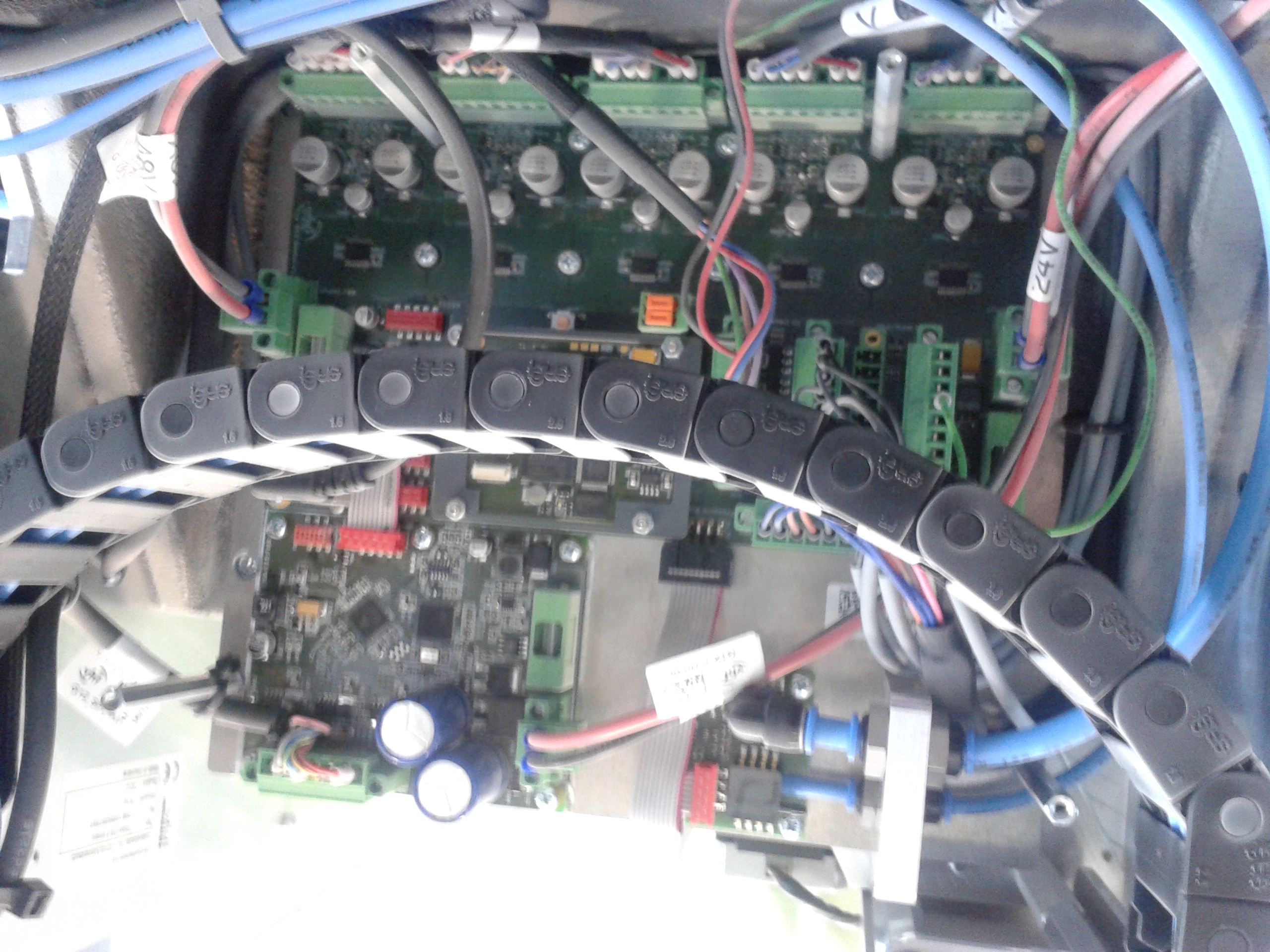

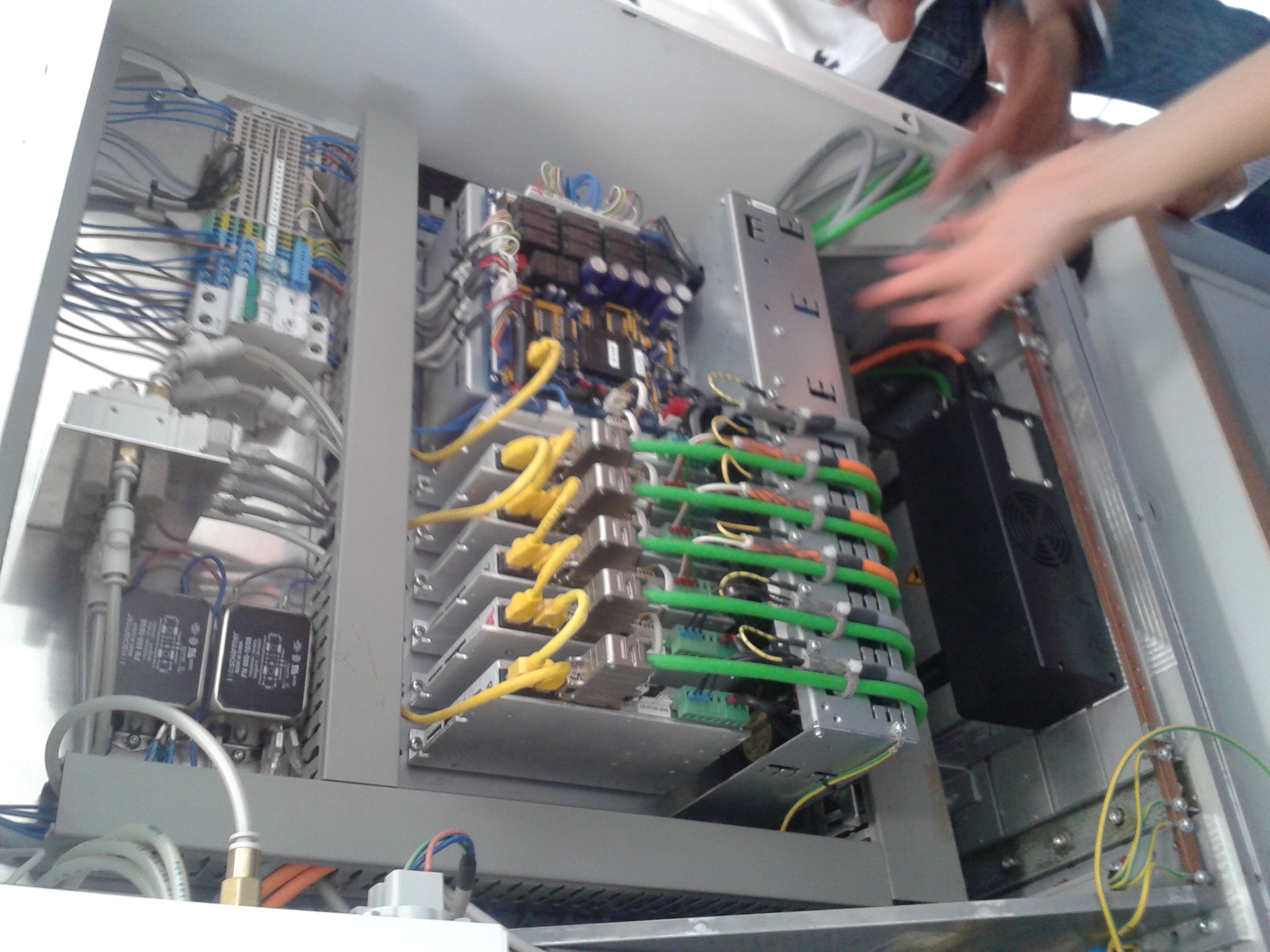

Электроника (17650 просмотров) <a class='original' href='./download/file.php?id=15303&mode=view' target=_blank>Загрузить оригинал (1.67 МБ)</a>
Электроника

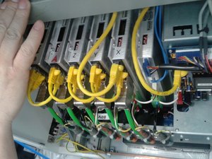

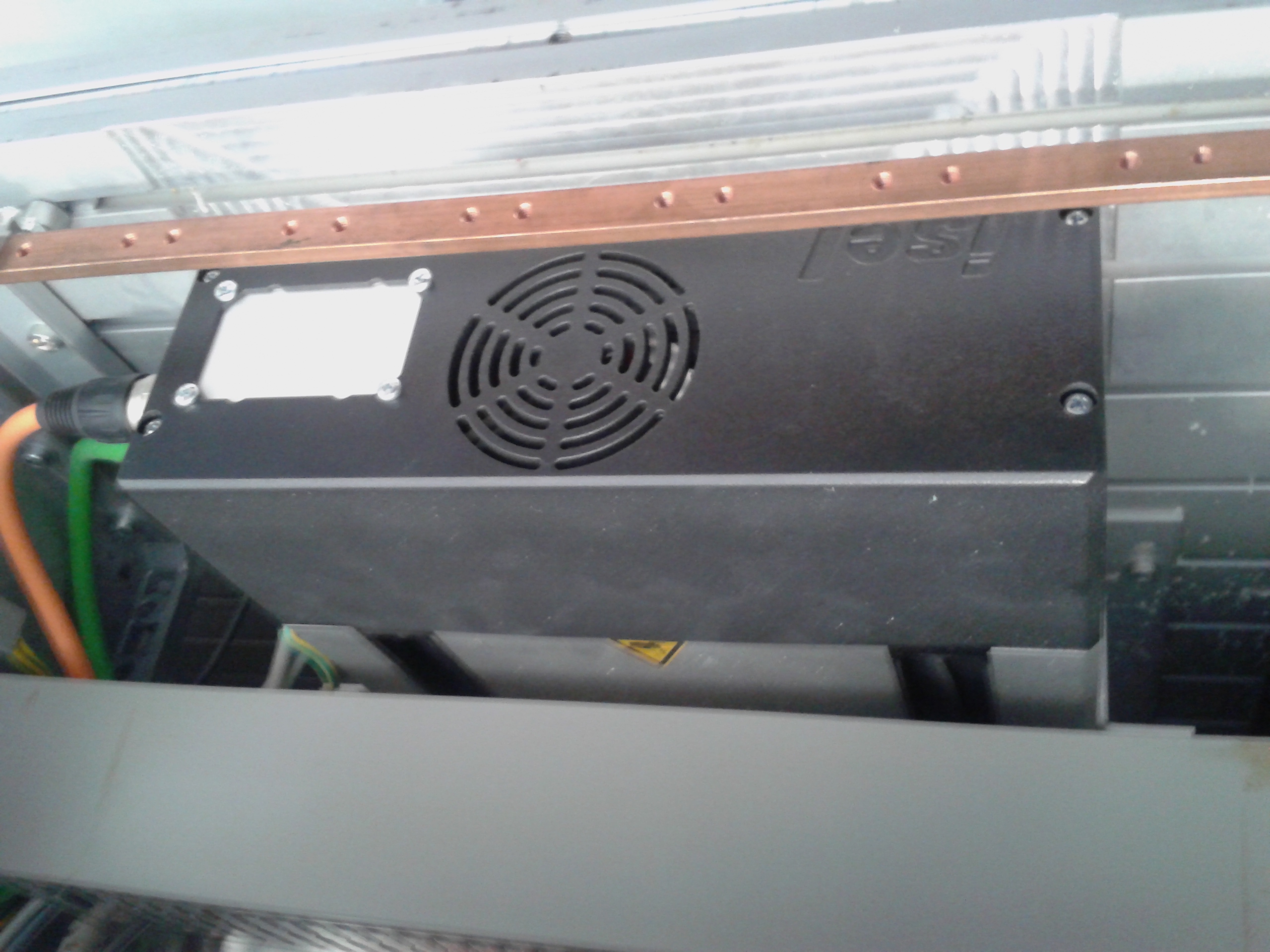

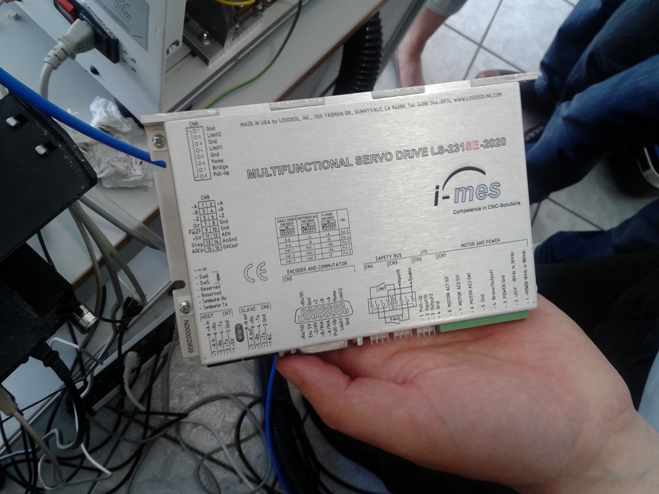

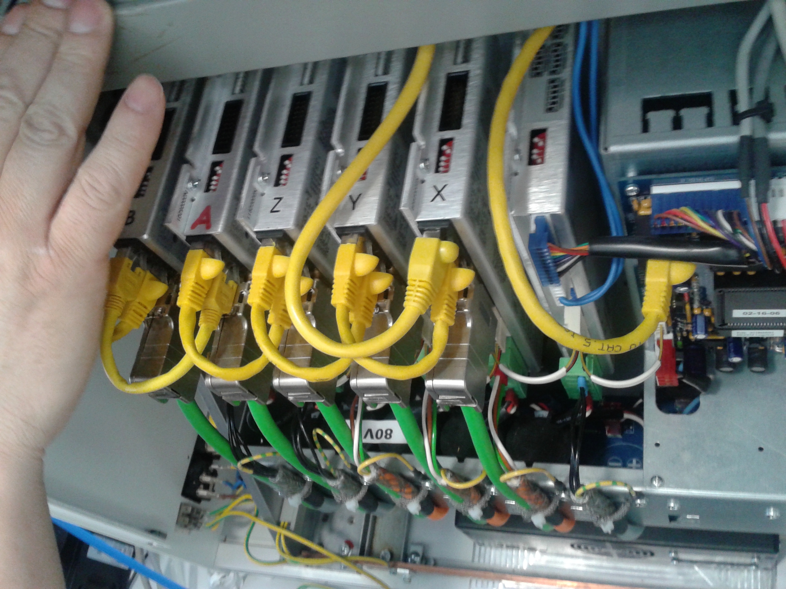

Контроллеры сервоприводов и шпинделя. (17650 просмотров) <a class='original' href='./download/file.php?id=15304&mode=view' target=_blank>Загрузить оригинал (1.89 МБ)</a>

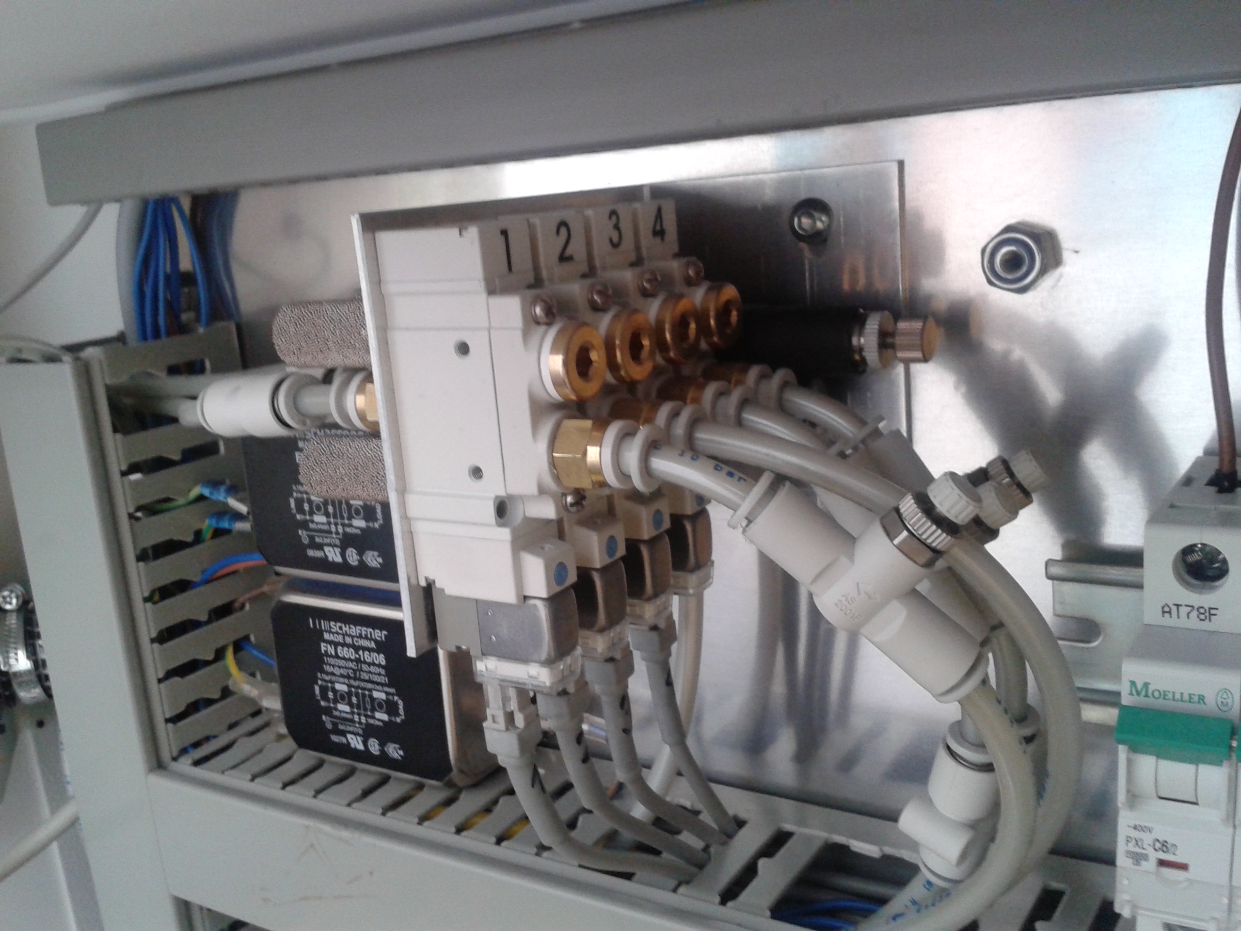

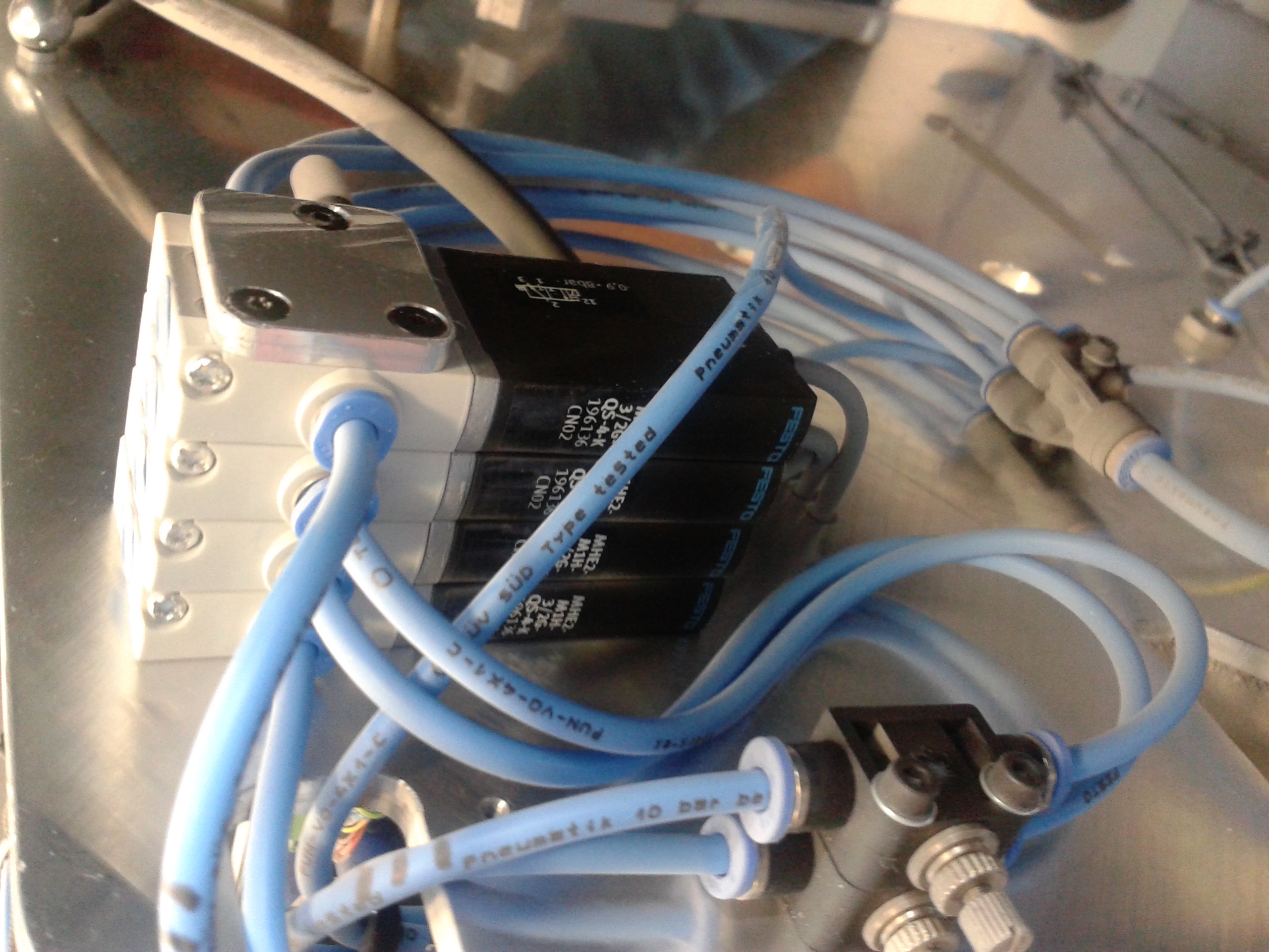

Пневмореле (17650 просмотров) <a class='original' href='./download/file.php?id=15307&mode=view' target=_blank>Загрузить оригинал (1.65 МБ)</a>
Пневмореле

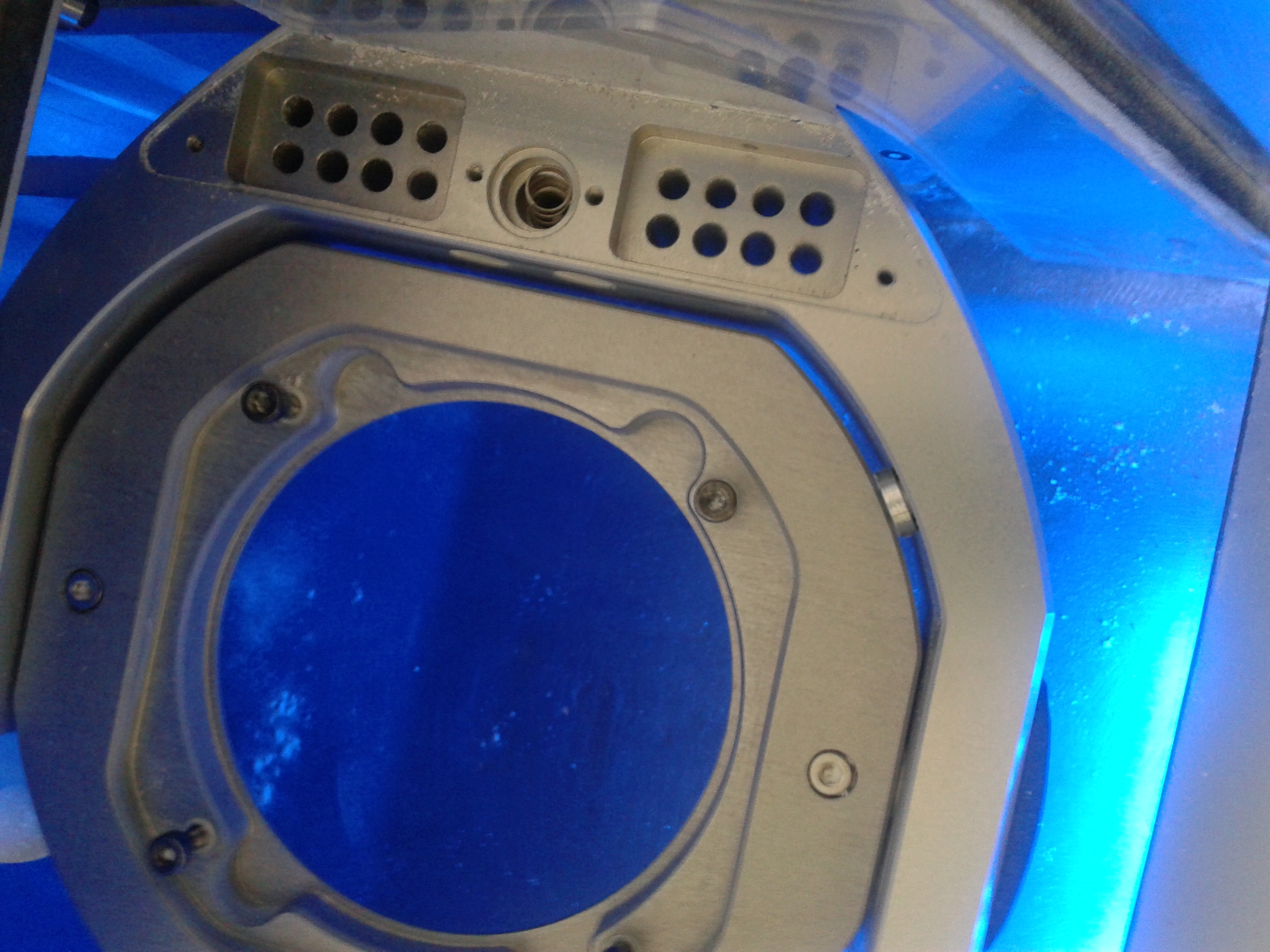

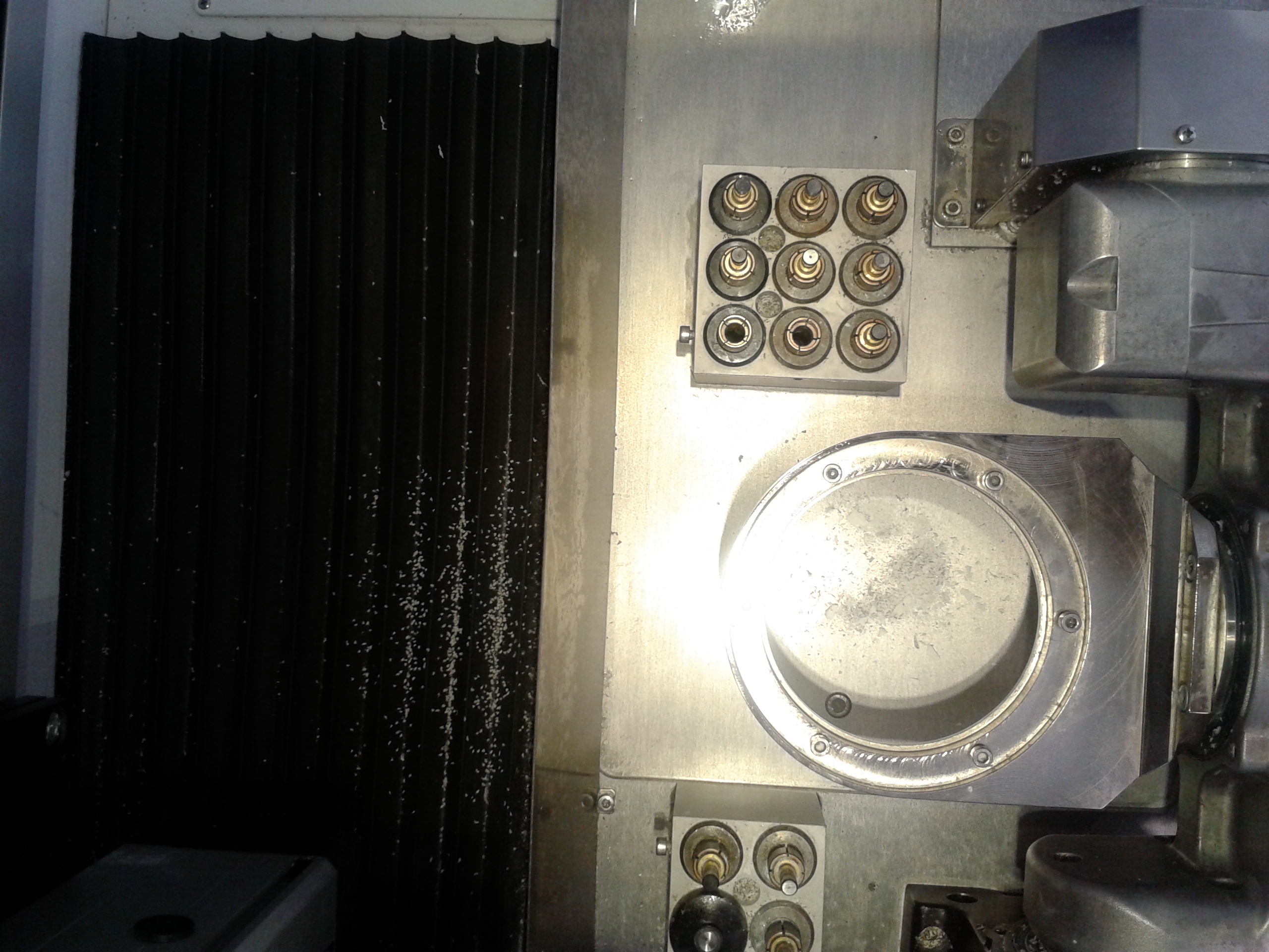

Держатель материала, тулченджер и контроль размера фрезы (17650 просмотров) <a class='original' href='./download/file.php?id=15308&mode=view' target=_blank>Загрузить оригинал (1.59 МБ)</a>

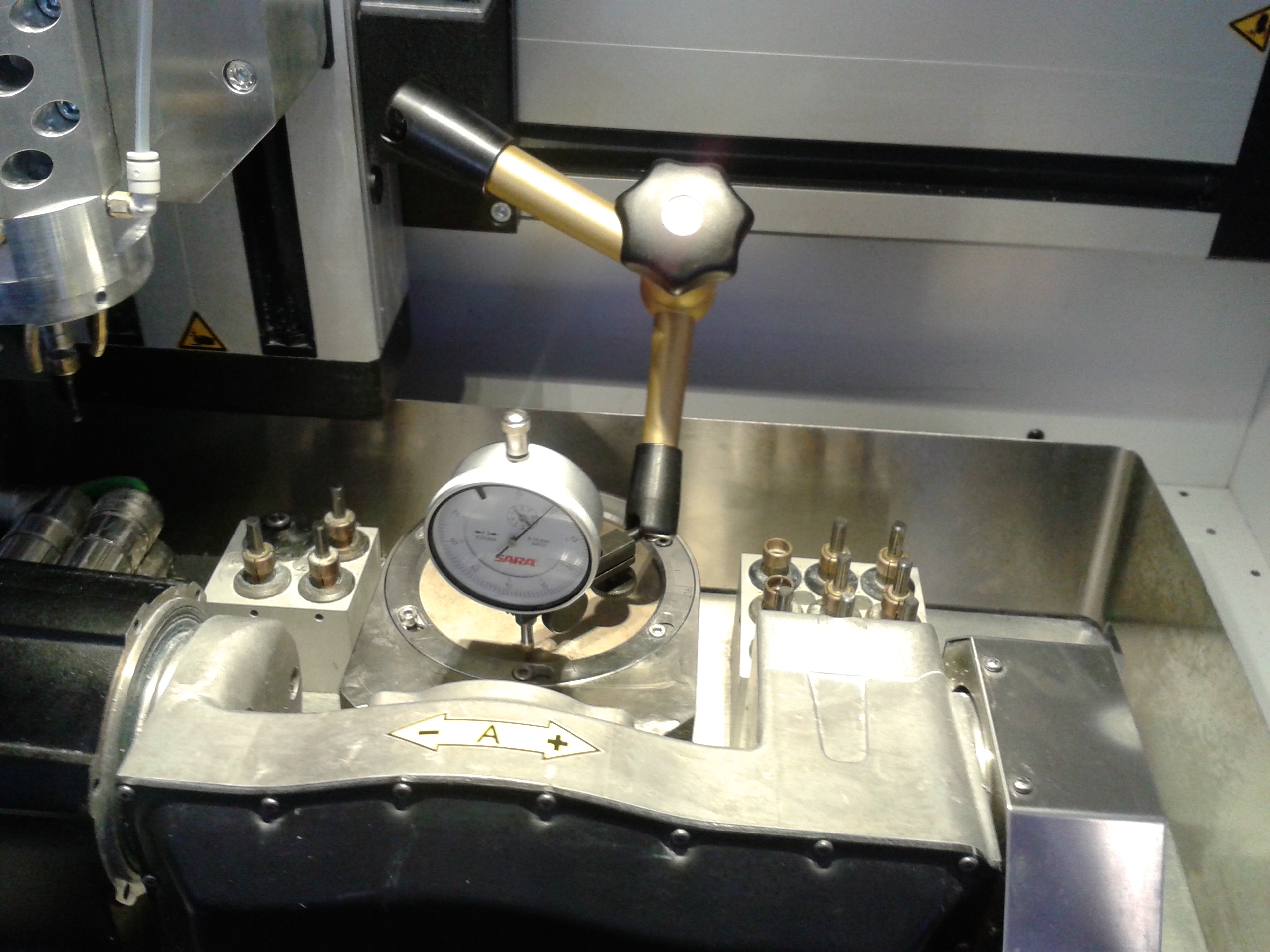

Без специальных устройств никак. Калибровка поворотных осей. (17645 просмотров) <a class='original' href='./download/file.php?id=15310&mode=view' target=_blank>Загрузить оригинал (1.58 МБ)</a>

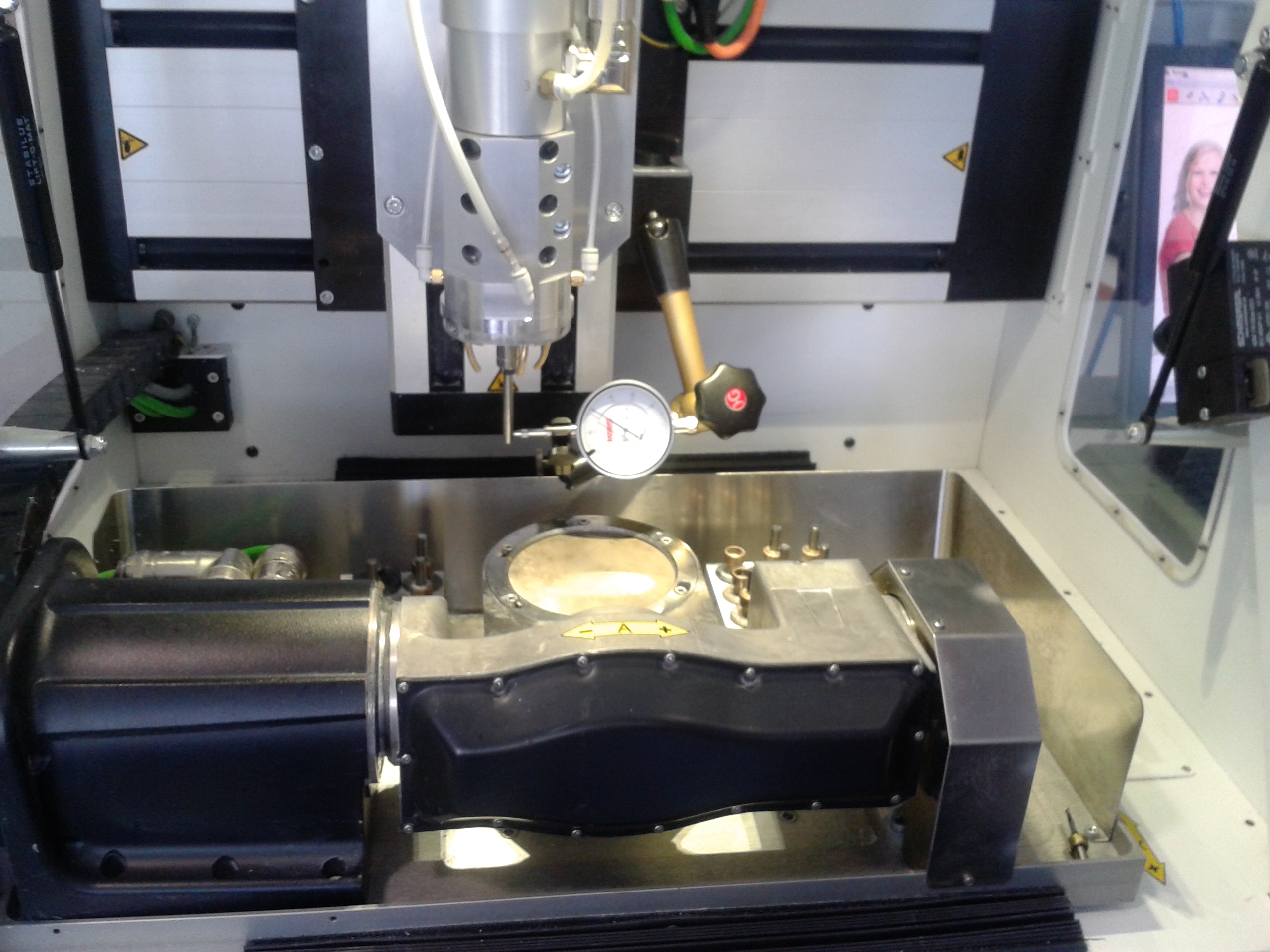

Калибровка шпинделя. (17645 просмотров) <a class='original' href='./download/file.php?id=15311&mode=view' target=_blank>Загрузить оригинал (1.58 МБ)</a>

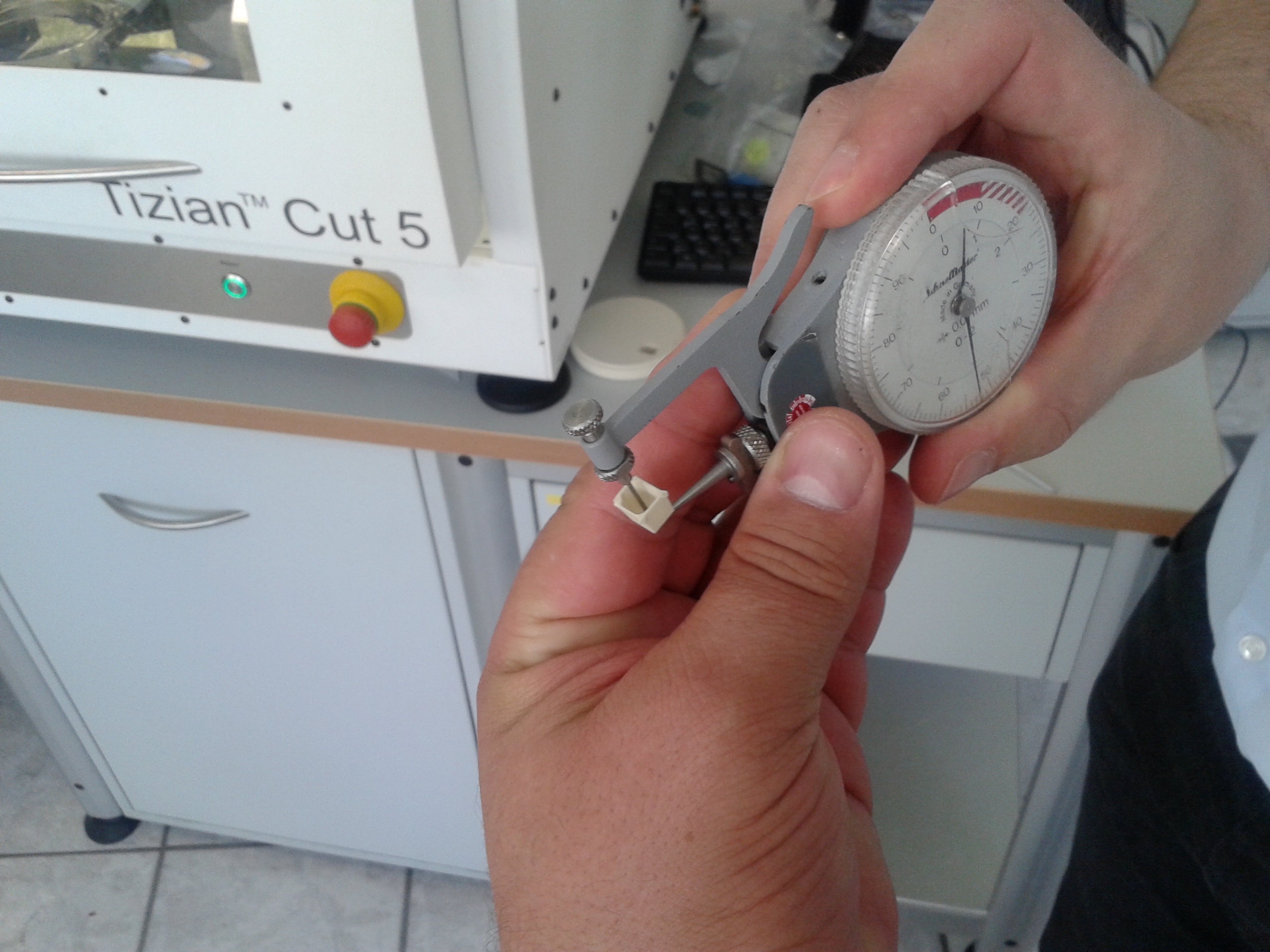

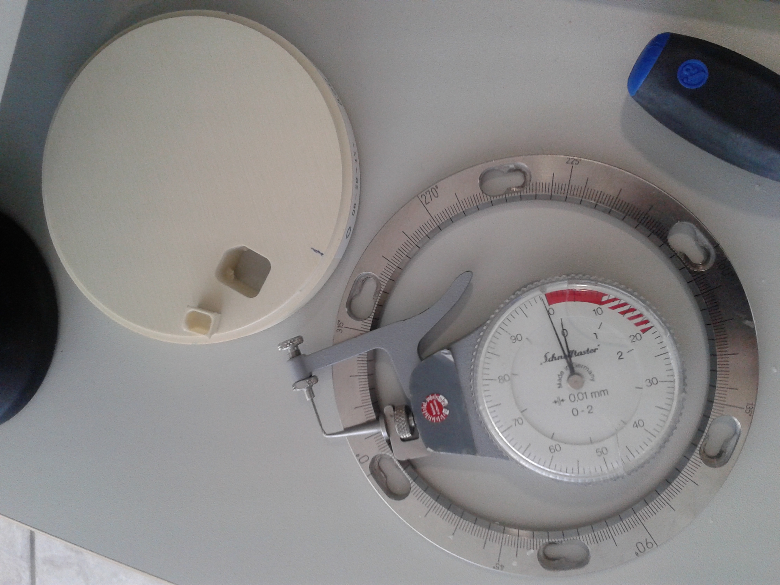

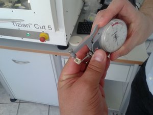

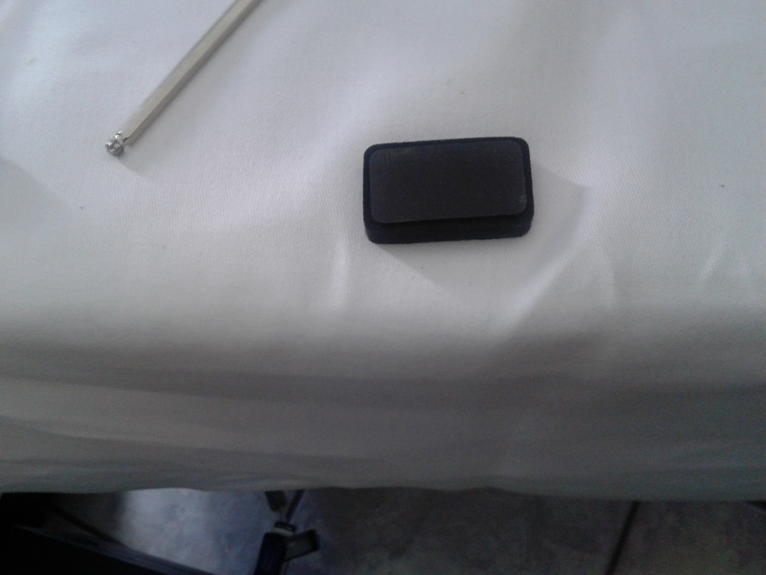

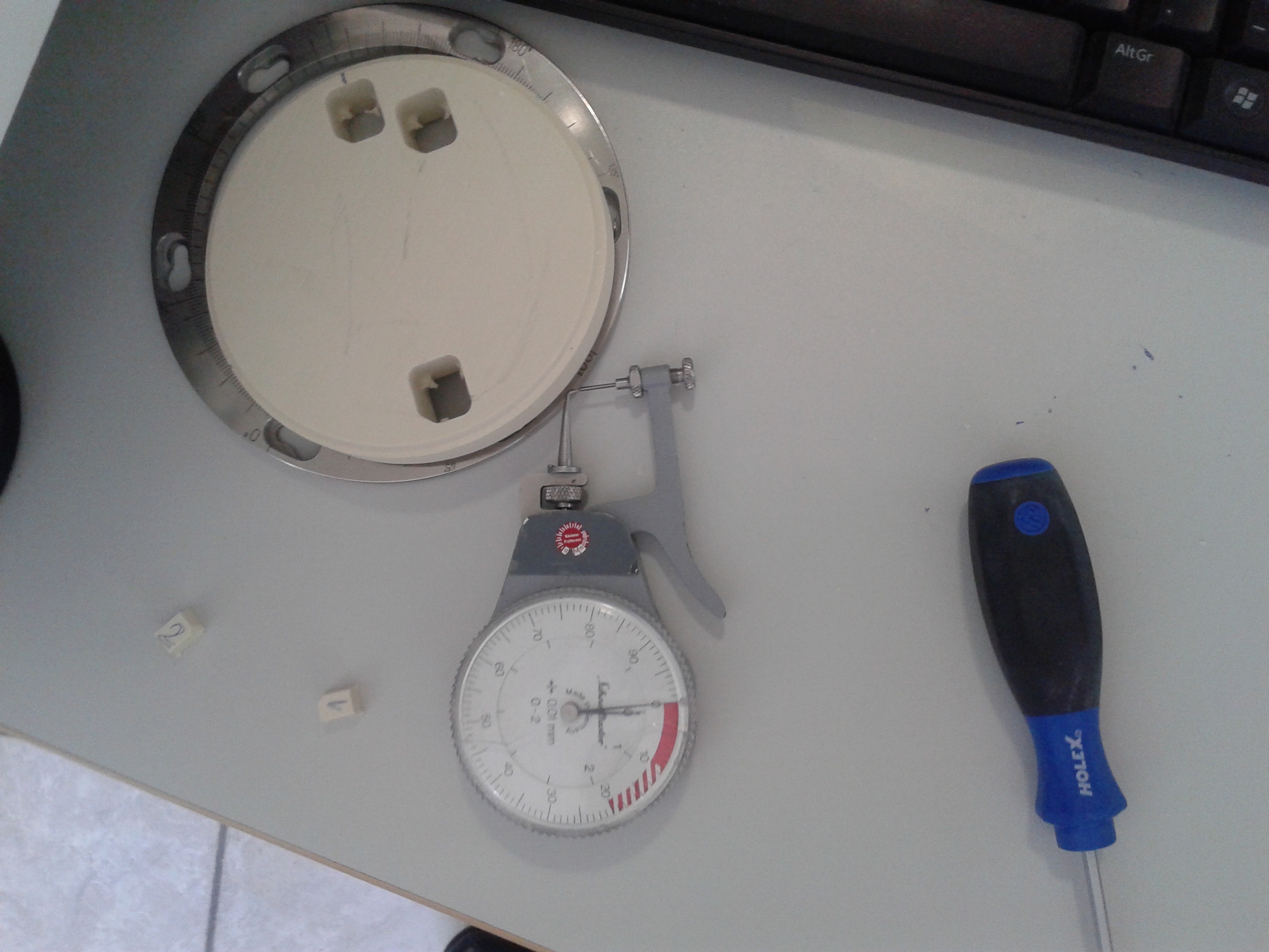

Вырезали калибровочную деталь, и тут микрометр нужон. (17645 просмотров) <a class='original' href='./download/file.php?id=15312&mode=view' target=_blank>Загрузить оригинал (1.54 МБ)</a>

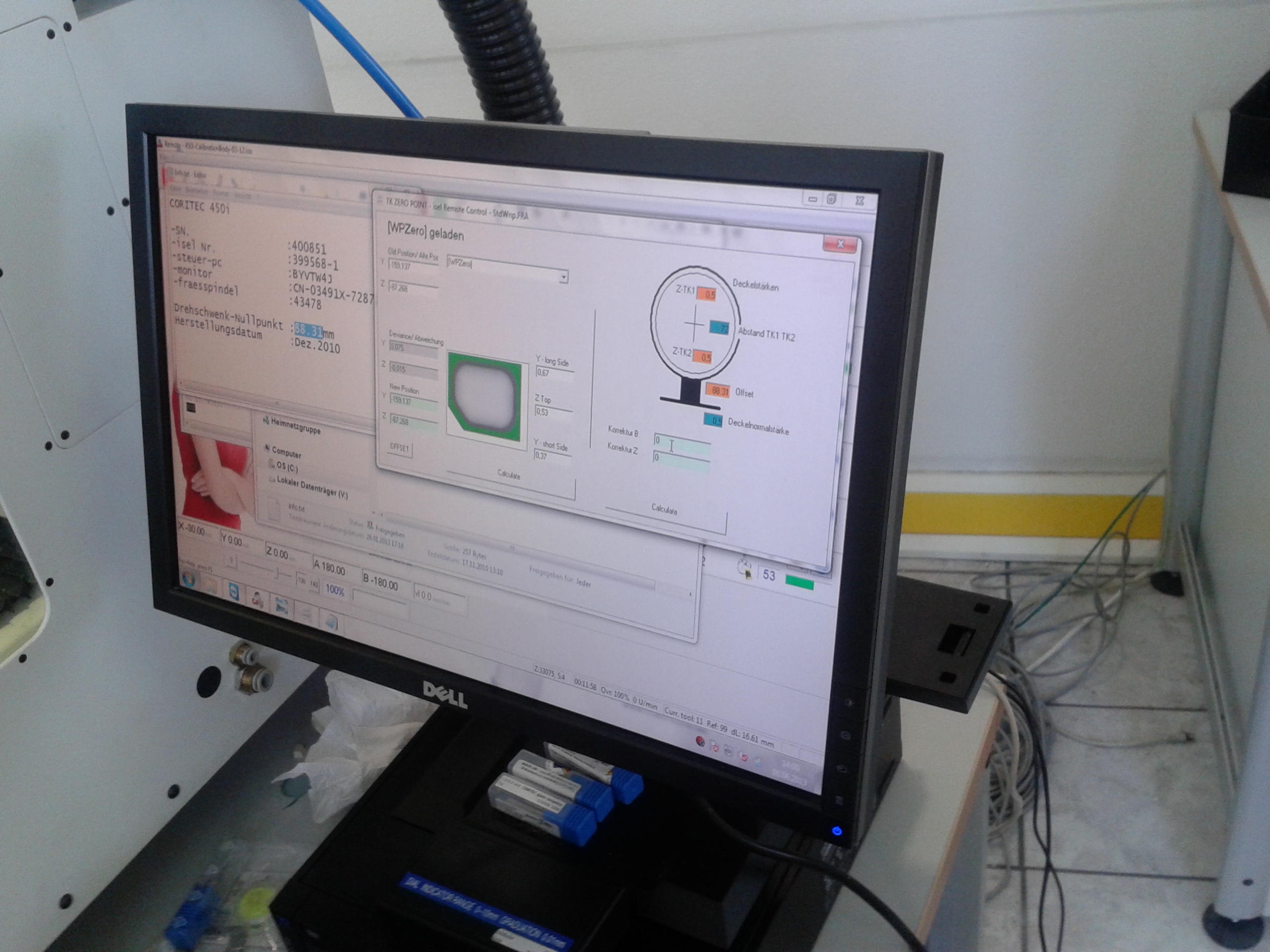

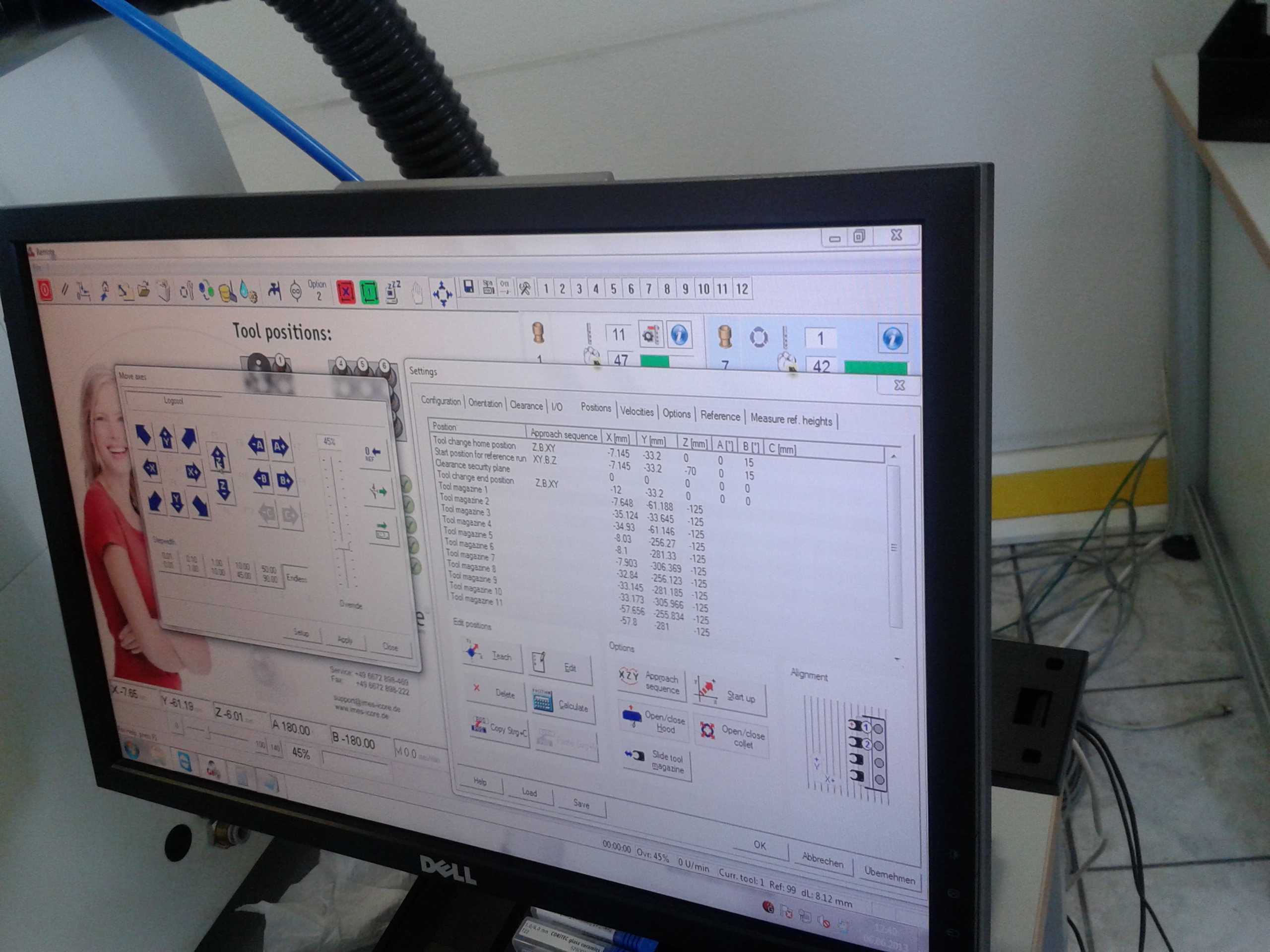

Коректировка после измерений в программе. (17645 просмотров) <a class='original' href='./download/file.php?id=15315&mode=view' target=_blank>Загрузить оригинал (1.52 МБ)</a>
Настройка положения фрез тулченджера. (17645 просмотров) <a class='original' href='./download/file.php?id=15316&mode=view' target=_blank>Загрузить оригинал (1.67 МБ)</a>

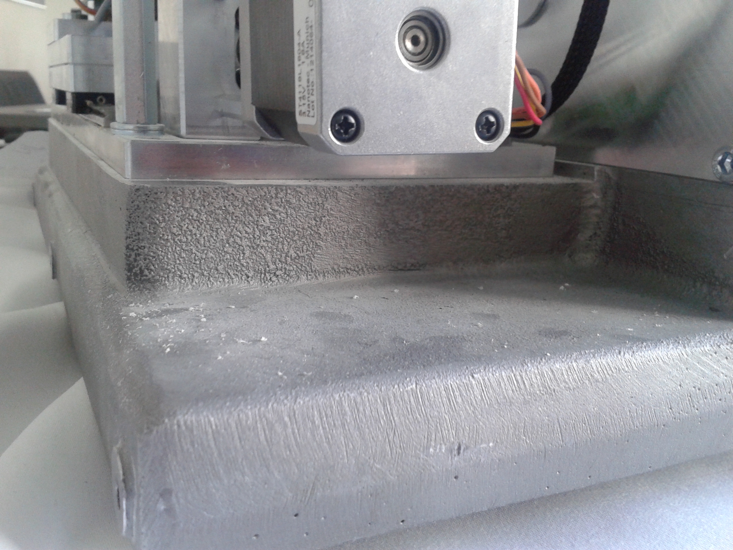

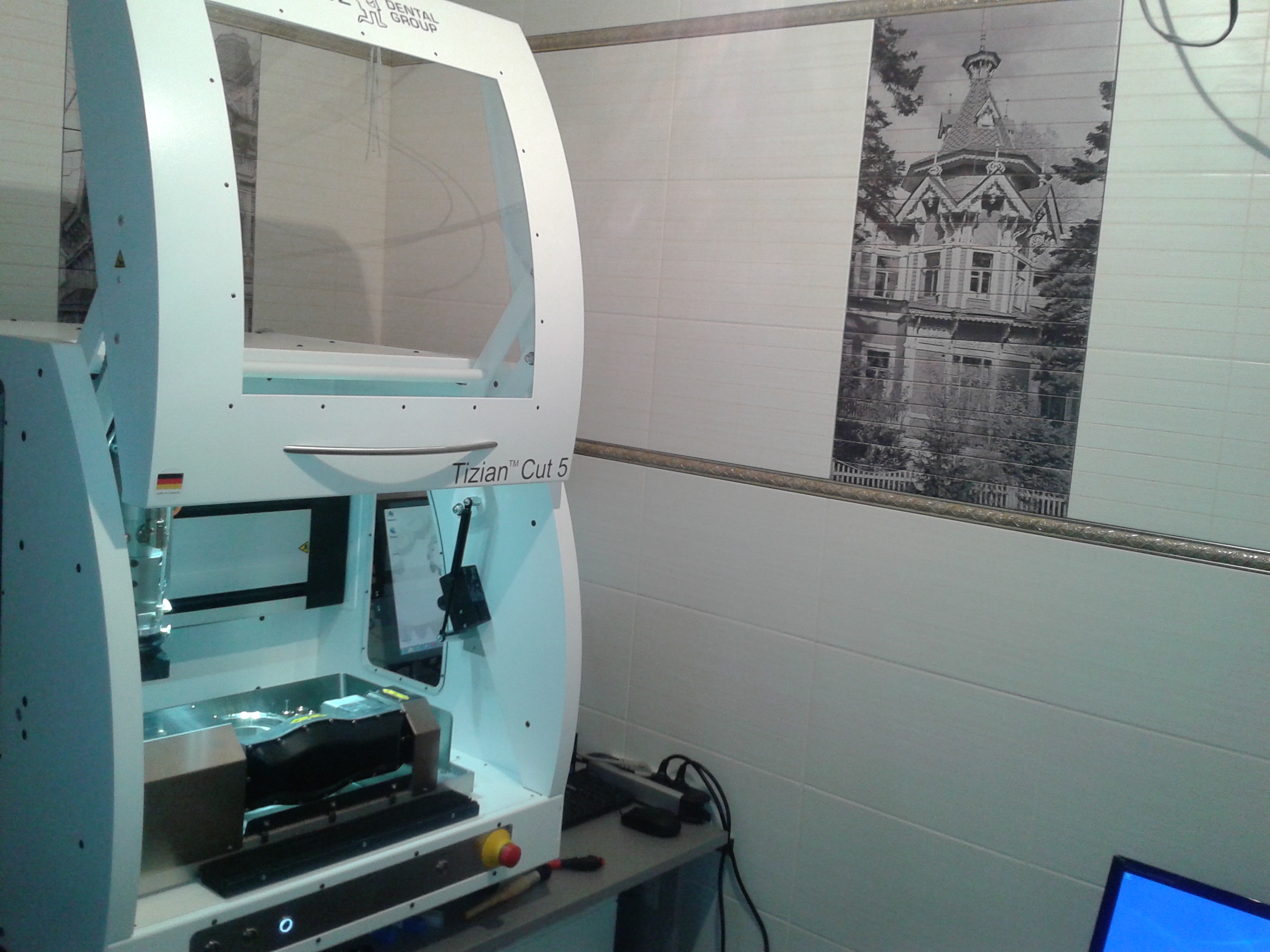

Теперь станок № 2. Изготавливается фабрикой VHF. ВСЕ части, из алюминия, литой алюминиевый каркас (по словам поизводителя - так меньше перекосов изза расности КТР).

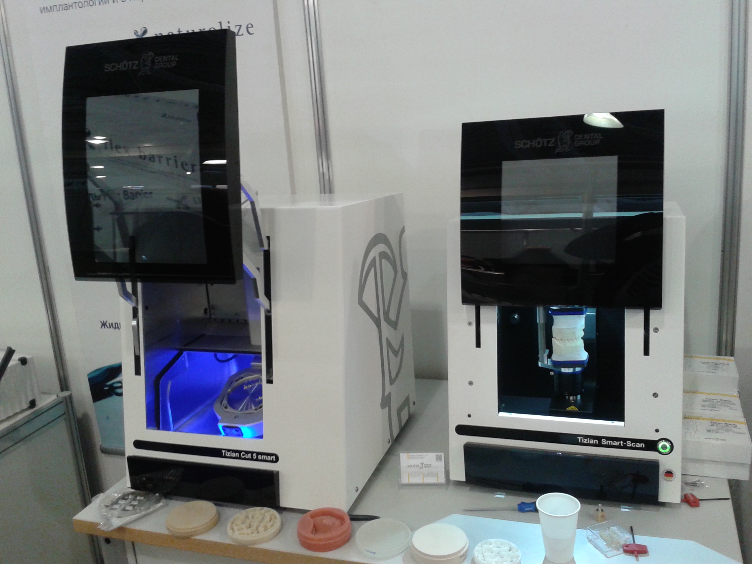

Станок рядом со сканнером. (17638 просмотров) <a class='original' href='./download/file.php?id=15317&mode=view' target=_blank>Загрузить оригинал (1.48 МБ)</a>

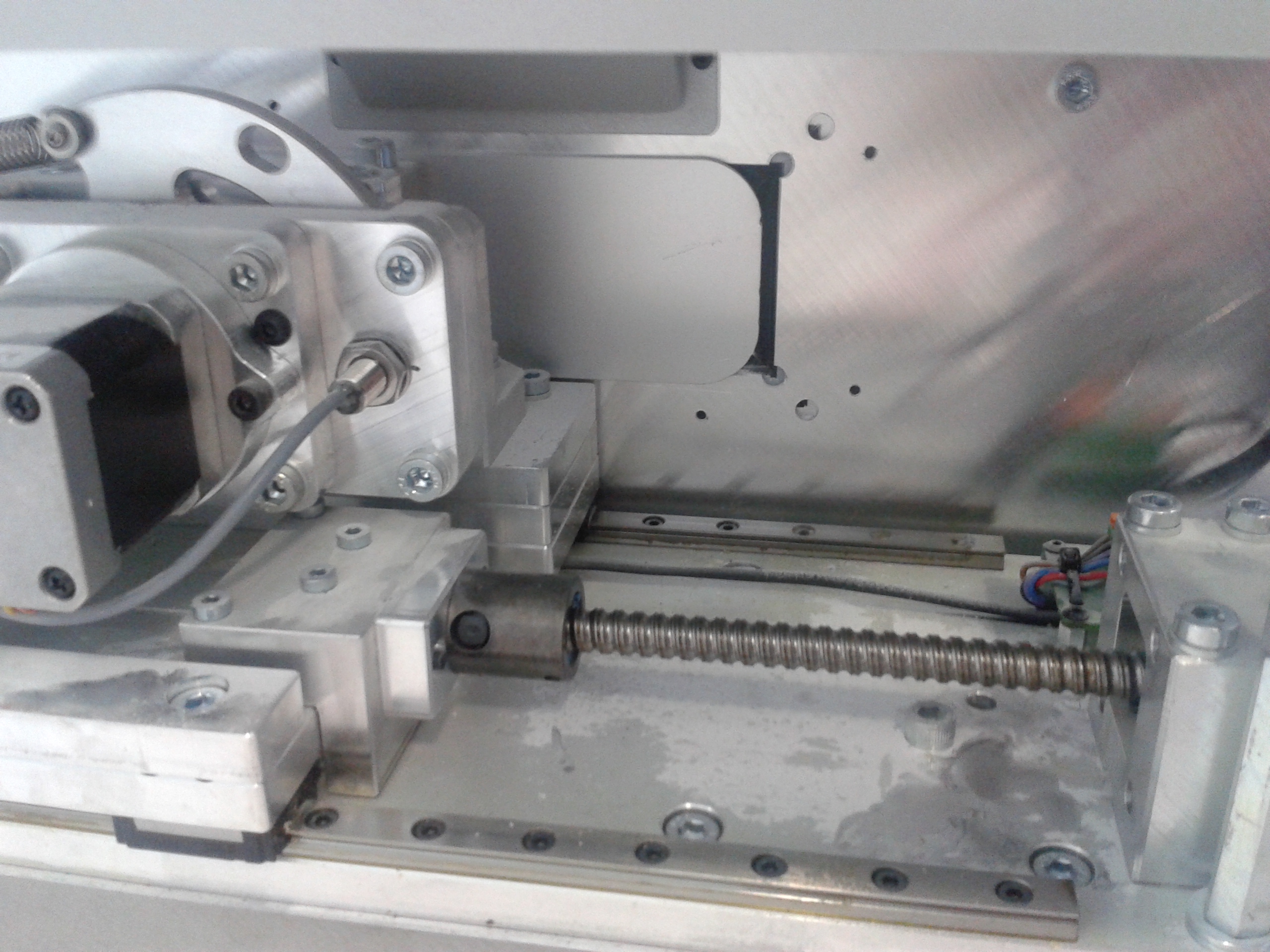

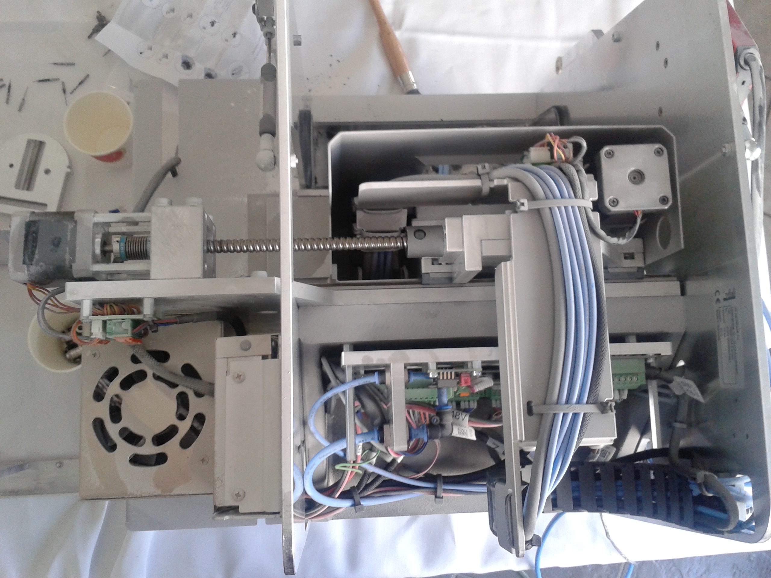

Без одежды. Видна ось Y на литом каркасе. (17638 просмотров) <a class='original' href='./download/file.php?id=15318&mode=view' target=_blank>Загрузить оригинал (1.69 МБ)</a>

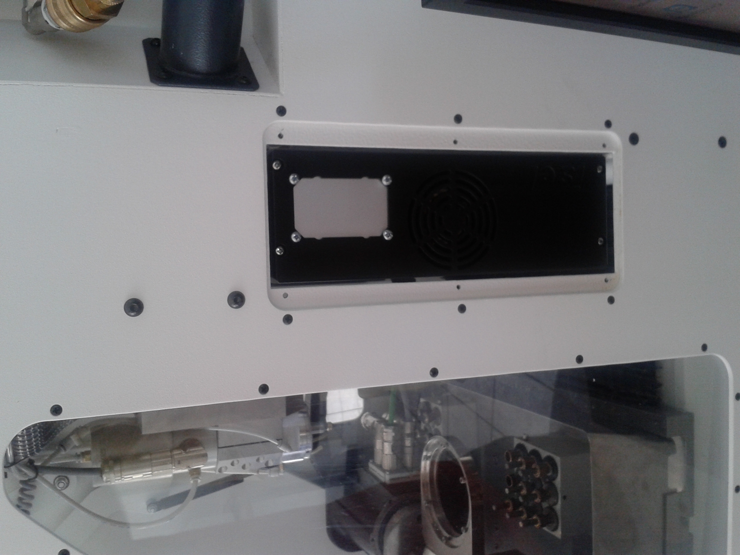

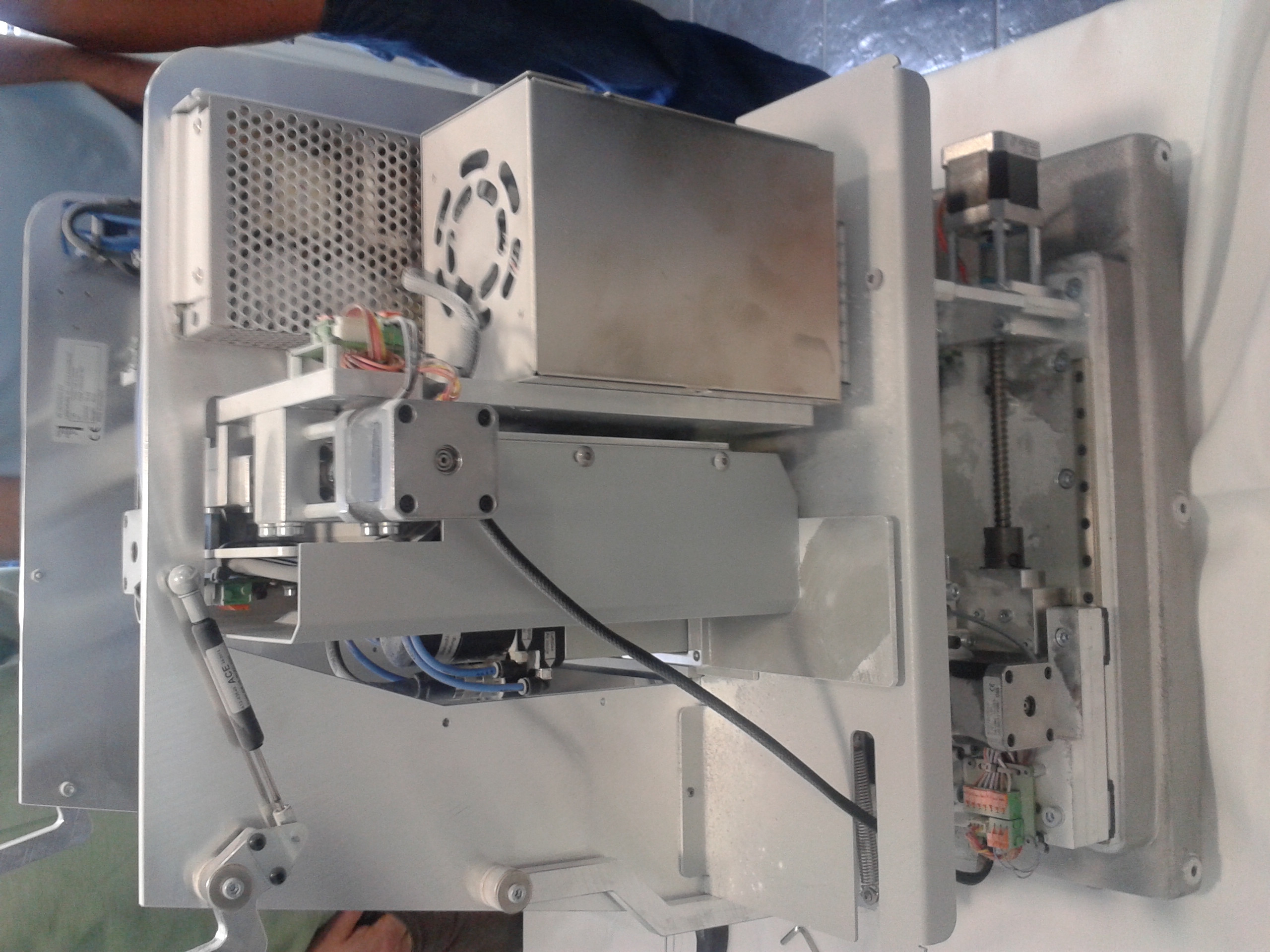

Со спины, хорошо виден литой каркас. (17638 просмотров) <a class='original' href='./download/file.php?id=15320&mode=view' target=_blank>Загрузить оригинал (1.71 МБ)</a>

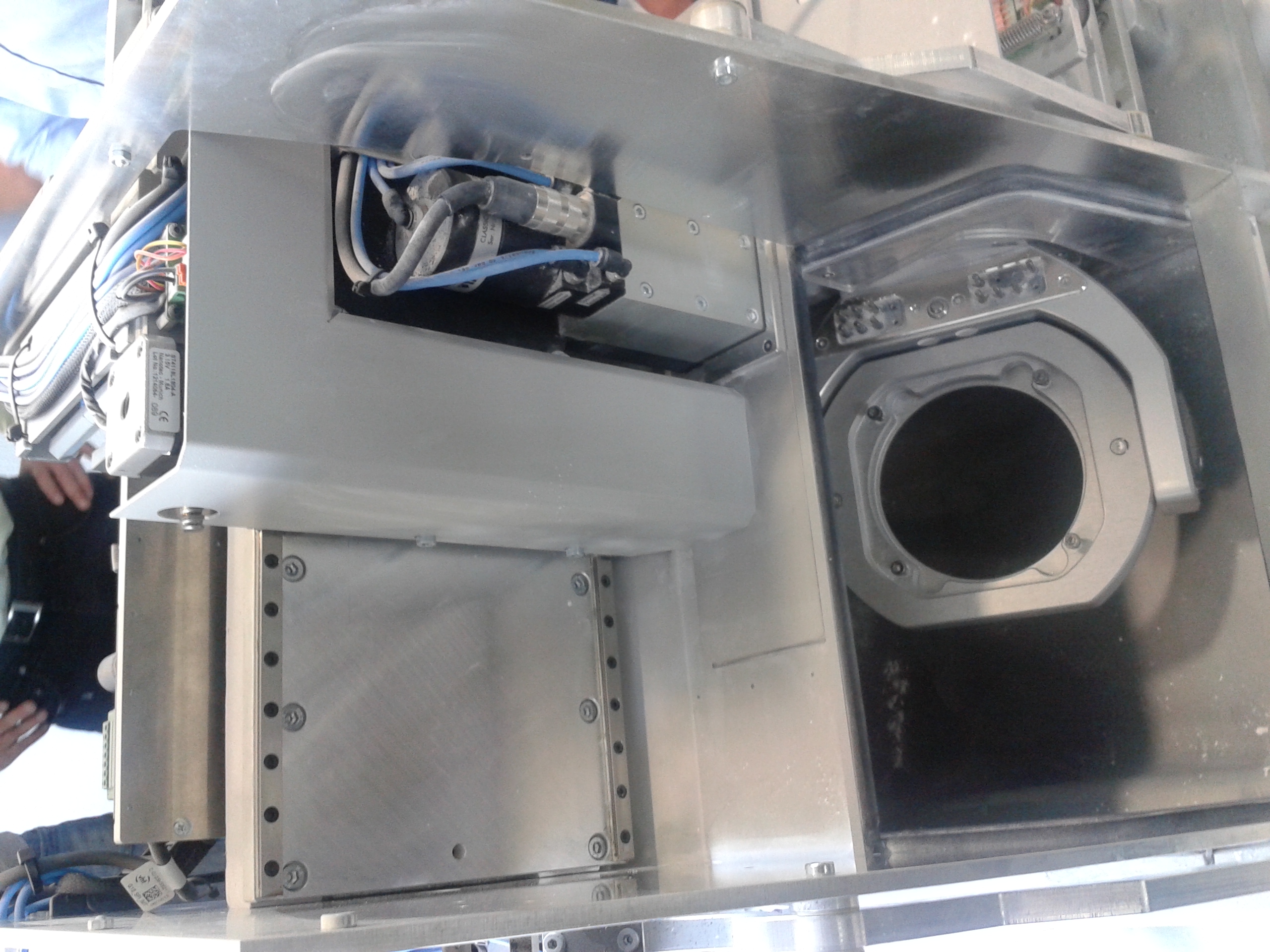

С боку, видна ось Х на литом каркасе. (17638 просмотров) <a class='original' href='./download/file.php?id=15321&mode=view' target=_blank>Загрузить оригинал (1.65 МБ)</a>
Приближено. (17638 просмотров) <a class='original' href='./download/file.php?id=15322&mode=view' target=_blank>Загрузить оригинал (1.69 МБ)</a>
Приближено.

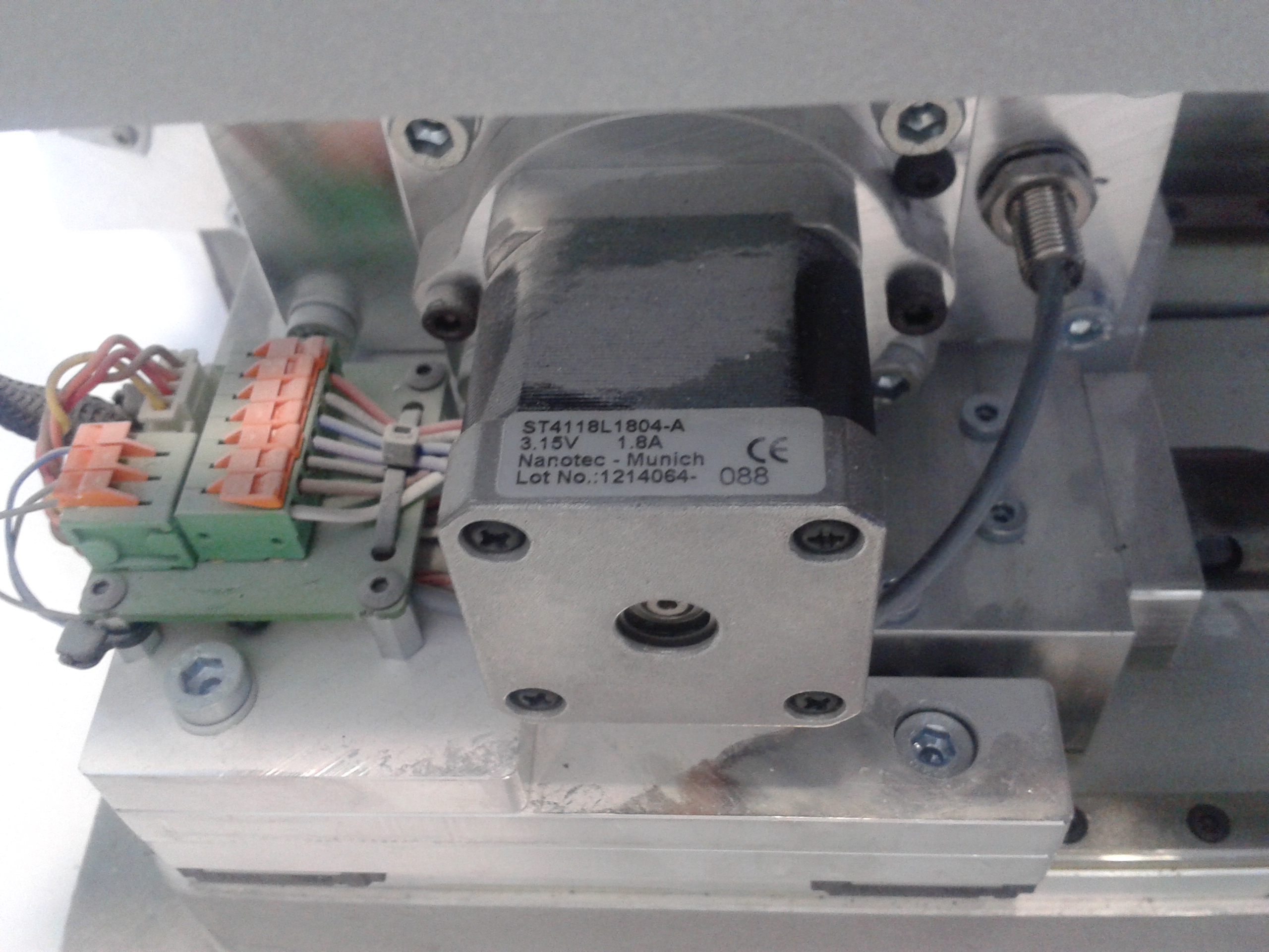

Шаговые движки. (17638 просмотров) <a class='original' href='./download/file.php?id=15327&mode=view' target=_blank>Загрузить оригинал (1.62 МБ)</a>
Шаговые движки.

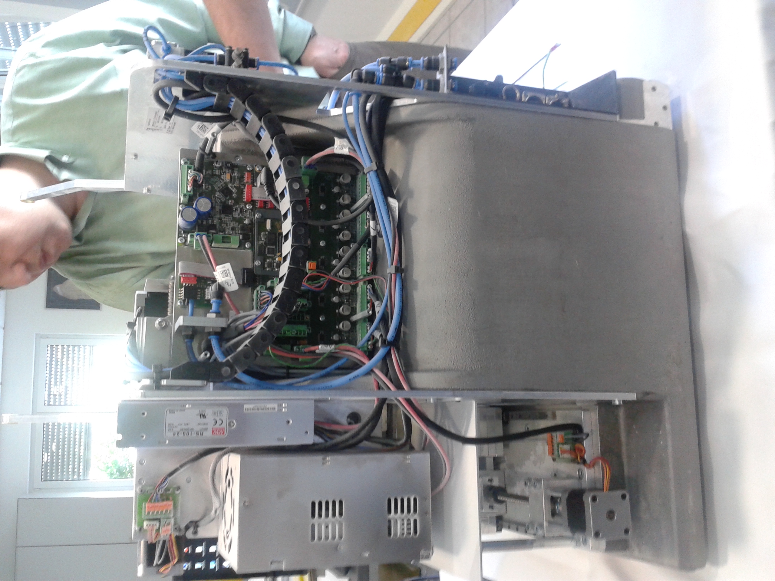

Электроника. (17638 просмотров) <a class='original' href='./download/file.php?id=15328&mode=view' target=_blank>Загрузить оригинал (1.89 МБ)</a>
Электроника.
Вторая сторона. (17638 просмотров) <a class='original' href='./download/file.php?id=15329&mode=view' target=_blank>Загрузить оригинал (1.67 МБ)</a>
Вторая сторона.

Поворотная ось на ремне? При фрезеровки она наверно фиксируется?

Re: 2 станка - 2 решения.
Сообщение aegis »
Zirkonmill писал(а):(по словам поизводителя - так меньше перекосов изза расности КТР)
мда, а рельсы то стальные... 1й вариант больше нравится

Какой из двух точнее, быстрее?
aegis
Сообщения: 3115
Репутация: 1810
Настоящее имя: Михайло
Сообщение aegis »
ukr-sasha, на первом сервы, на втором ЩД. ответ напрашивается сам собой;-)

aftaev писал(а):Поворотная ось на ремне?
На каком станке?
Сообщение Zirkonmill »
Производитель сказал, что в силу очень маленького расстояния рельсов - очень незначительные отклонения через разницу КТР.

ukr-sasha писал(а):Какой из двух точнее, быстрее?
Как ни парадоксально - маленький гораздо быстрее.

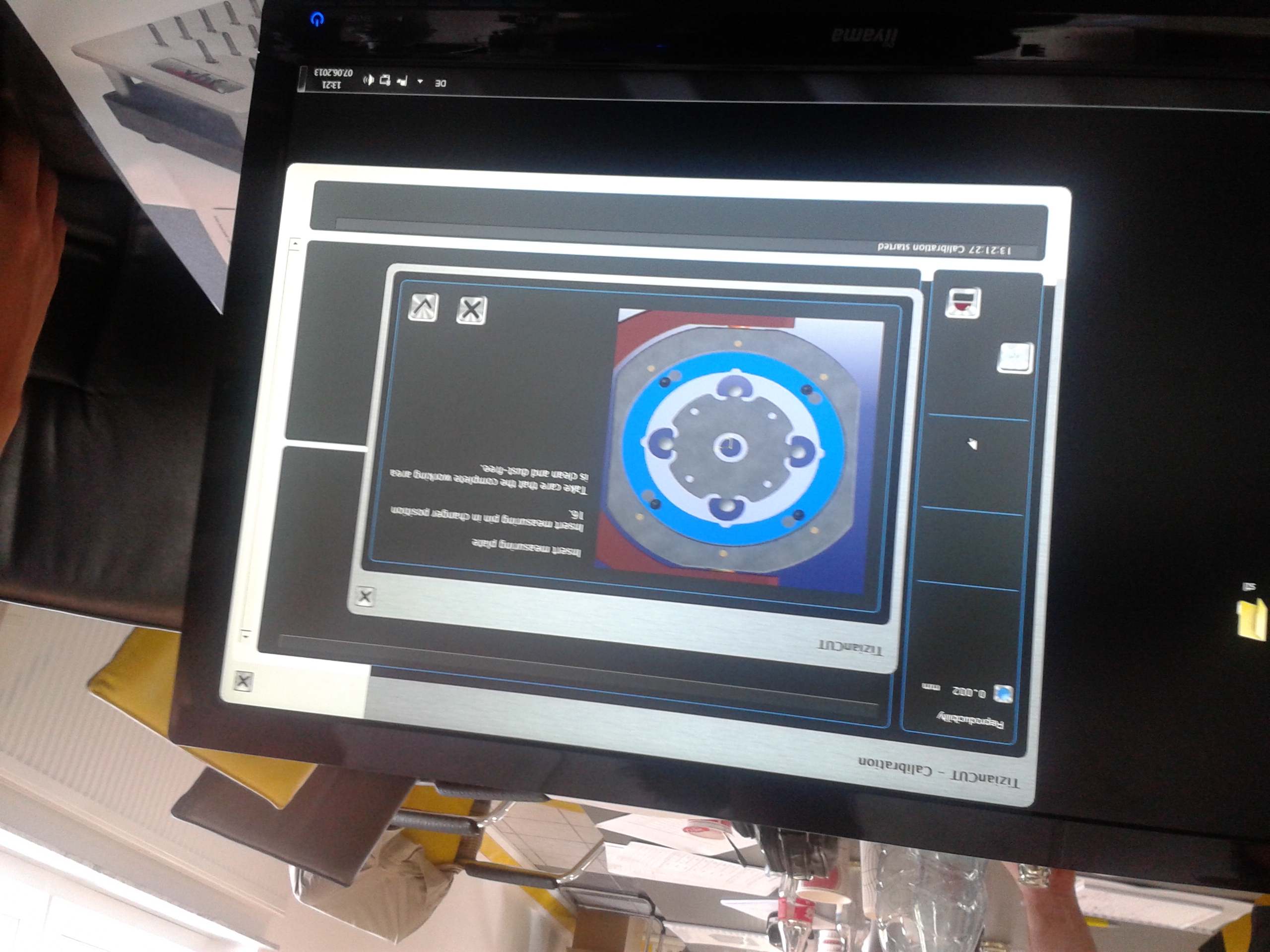

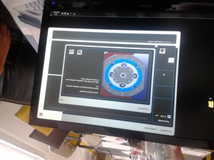

Теперь о калибровке:
Калибровка маленького станка идет с помощью специального калибровочного устройства. Специальный калибровочный пин вставляется в шпиндель, потом ходит по шарам на калибровочном устройстве, при этом оси двигаются и пр. В результате нужно поставить вместо диска устройство, калибровочный пин и просто нажать кнопку, прога все сделает сама.
Устройство калибровки на месте. (17599 просмотров) <a class='original' href='./download/file.php?id=15333&mode=view' target=_blank>Загрузить оригинал (1.84 МБ)</a>
Прога, калибровка. (17599 просмотров) <a class='original' href='./download/file.php?id=15334&mode=view' target=_blank>Загрузить оригинал (1.59 МБ)</a>
Прога, калибровка.

Zirkonmill писал(а):На каком станке?
на этом поворотка на ремне http://www.cnc-club.ru/forum/download/f ... &mode=view

По поводу поворотки: За ремнем стоит редуктор, ибо мотор тоже серво (не знаю зачем).

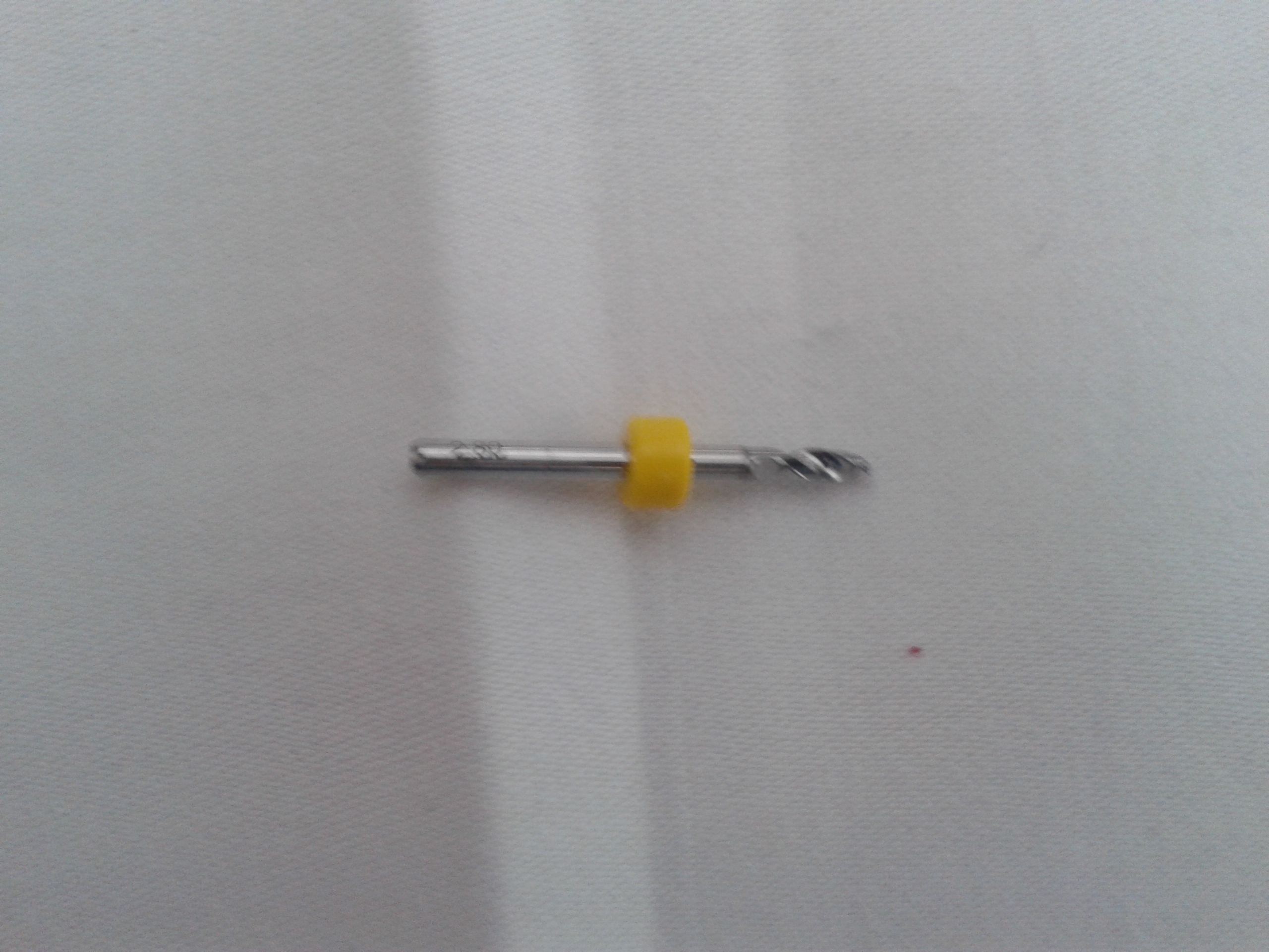

Сверло 2,8 мм (17579 просмотров) <a class='original' href='./download/file.php?id=15338&mode=view' target=_blank>Загрузить оригинал (1.45 МБ)</a>
Сверло 2,8 мм

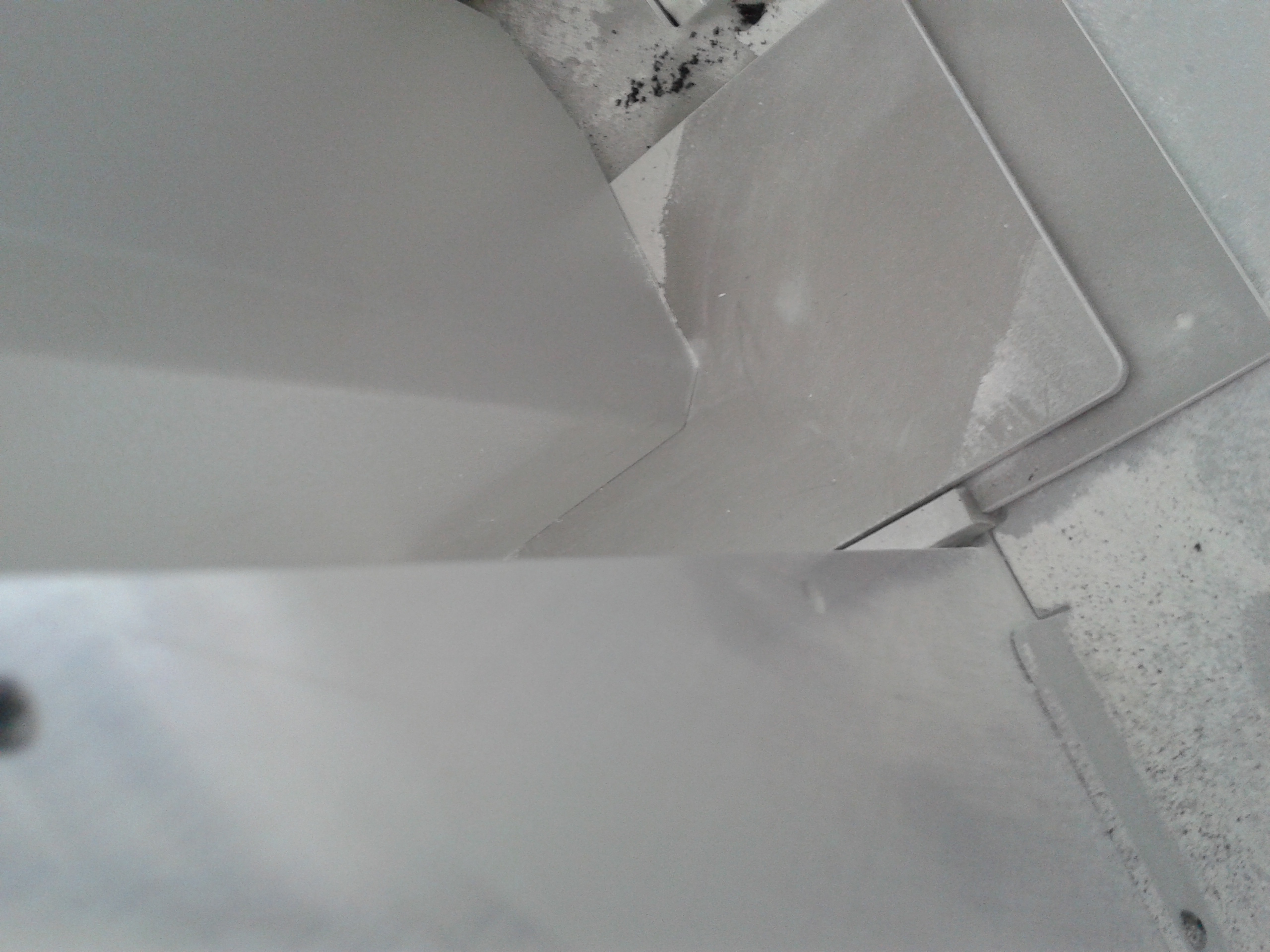

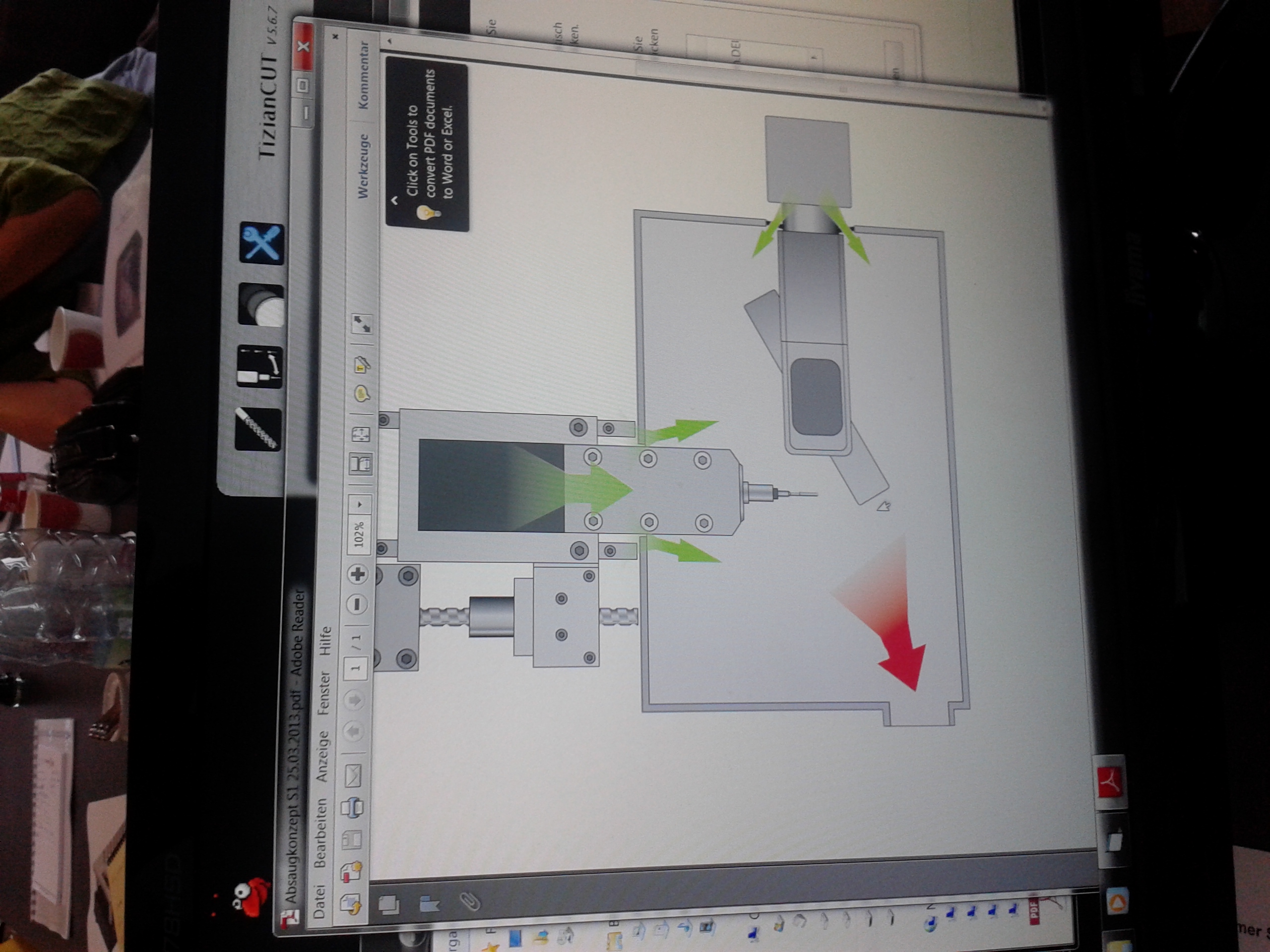

Концепция вытяжки. (17579 просмотров) <a class='original' href='./download/file.php?id=15340&mode=view' target=_blank>Загрузить оригинал (1.4 МБ)</a>
Концепция вытяжки.

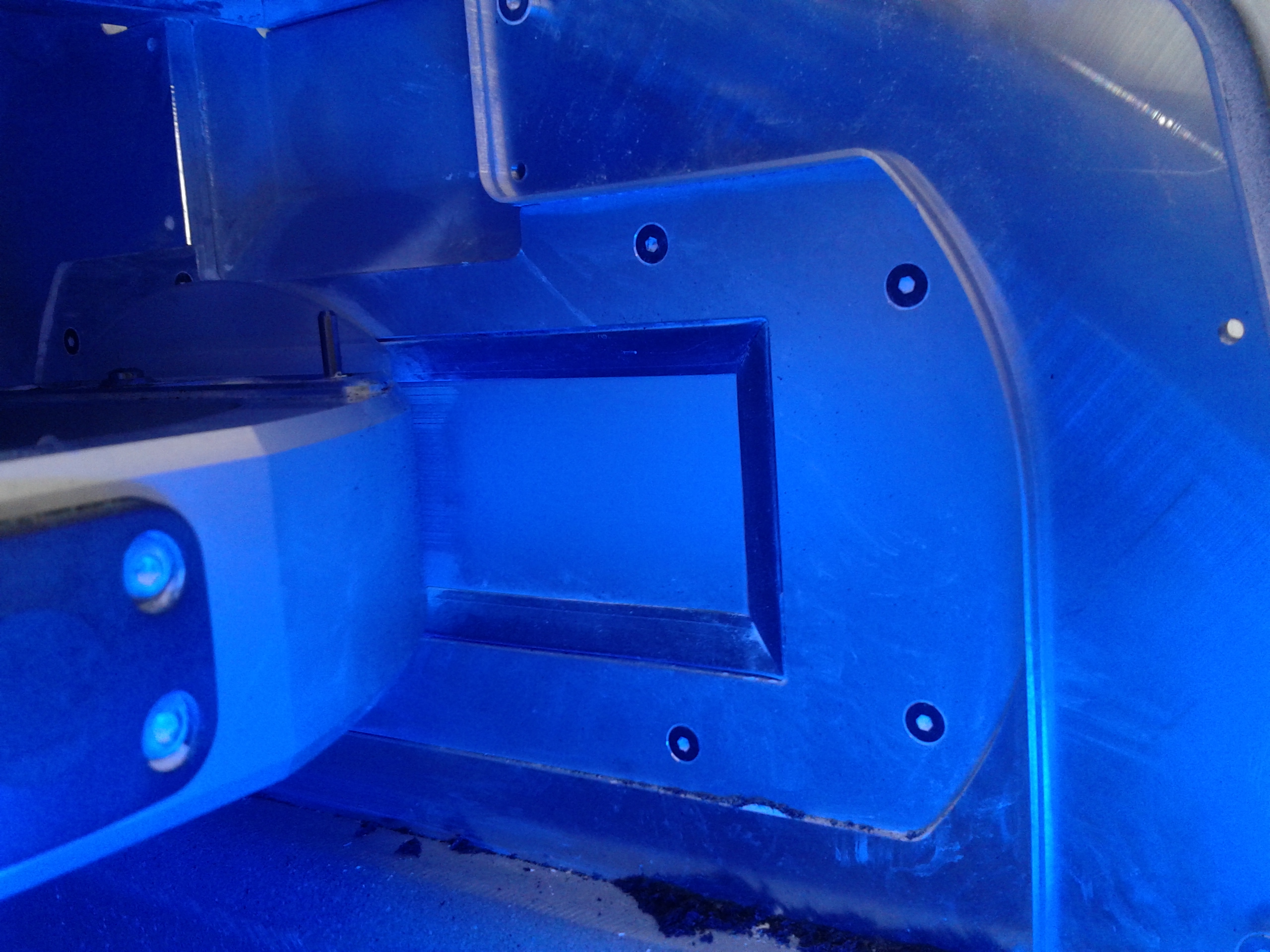

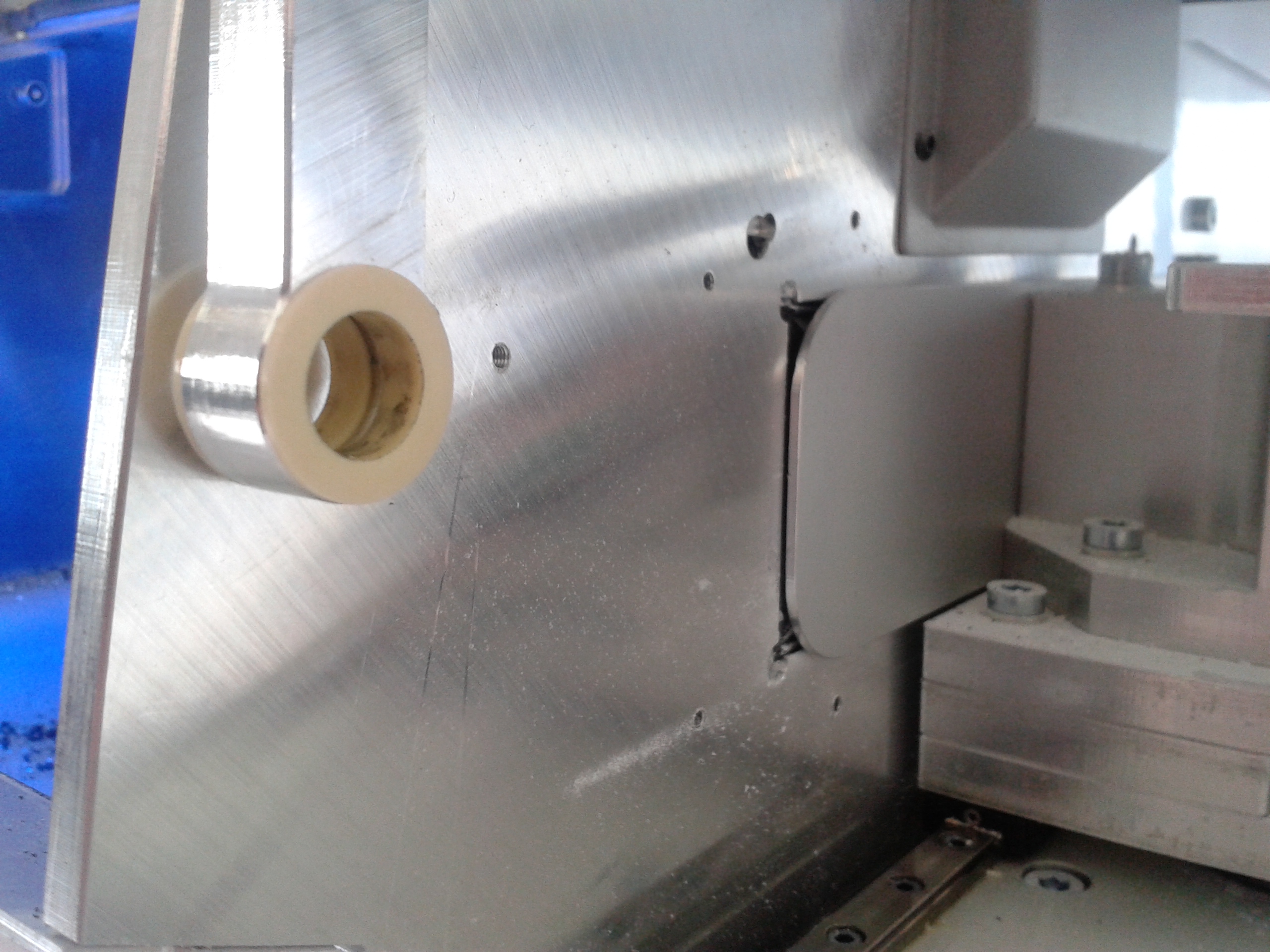

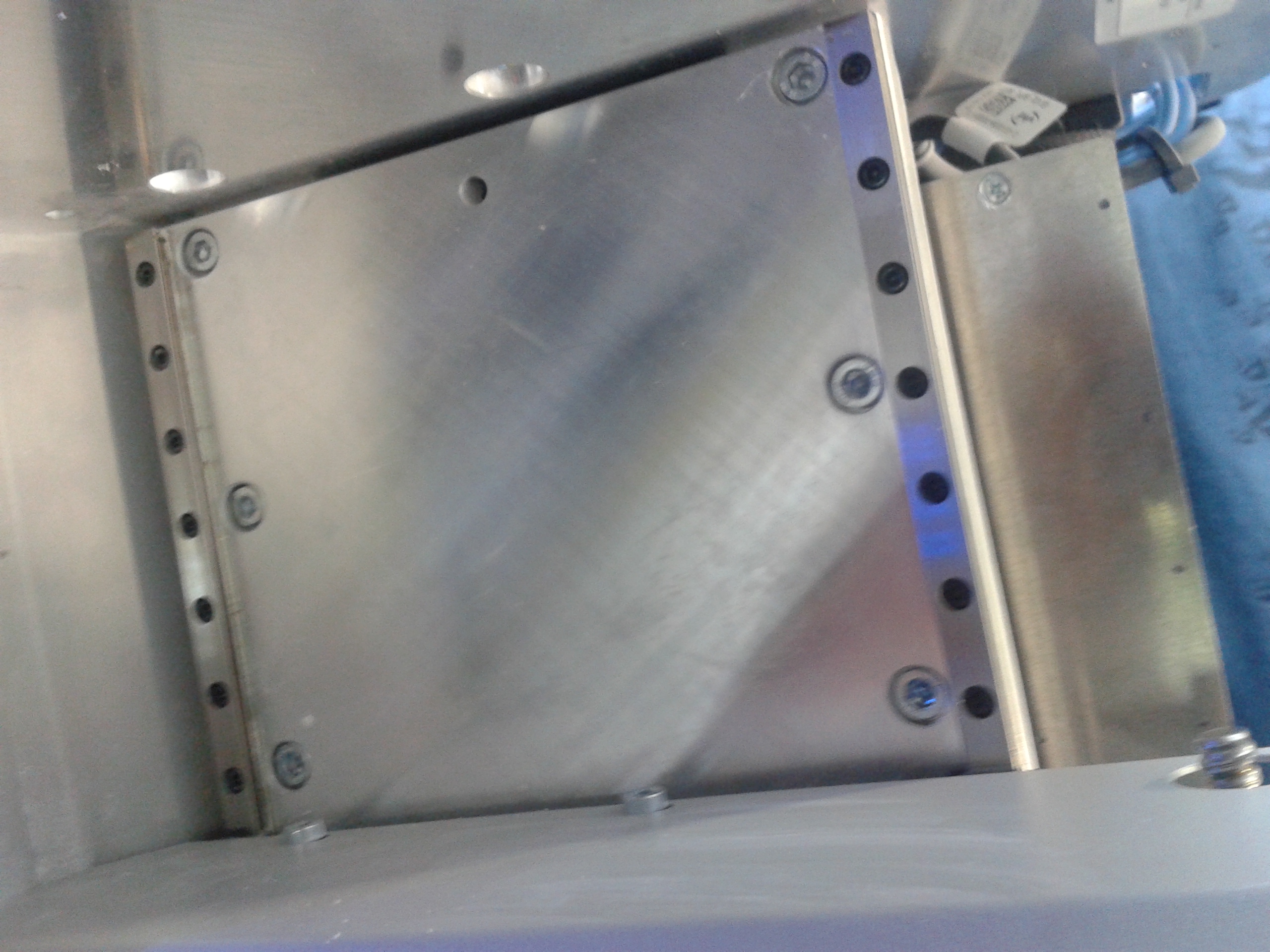

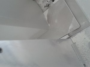

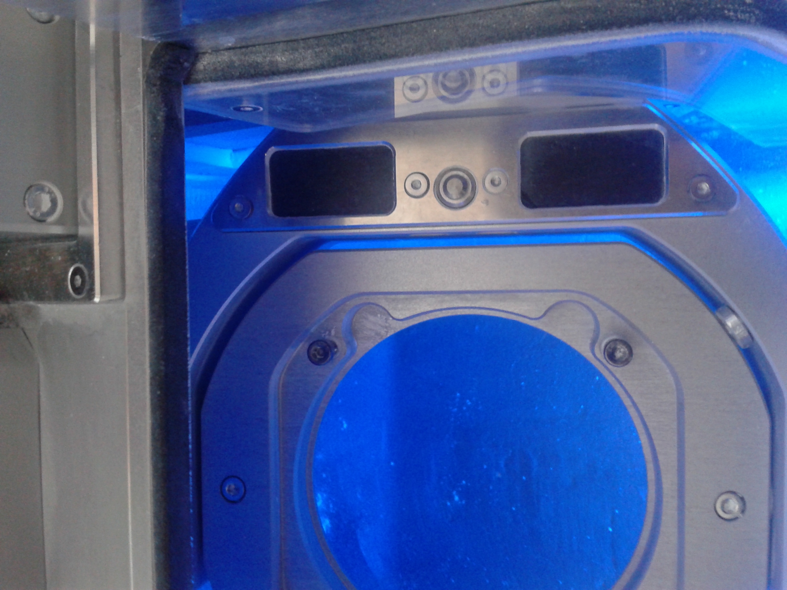

Герметизация оси Х изнутри камеры. (17579 просмотров) <a class='original' href='./download/file.php?id=15341&mode=view' target=_blank>Загрузить оригинал (1.63 МБ)</a>
Снаружи. (17579 просмотров) <a class='original' href='./download/file.php?id=15342&mode=view' target=_blank>Загрузить оригинал (1.54 МБ)</a>
Снаружи.
Герметизация оси Y изнутри камеры. (17579 просмотров) <a class='original' href='./download/file.php?id=15343&mode=view' target=_blank>Загрузить оригинал (1.17 МБ)</a>
Снаружи. (17579 просмотров) <a class='original' href='./download/file.php?id=15344&mode=view' target=_blank>Загрузить оригинал (1.41 МБ)</a>
Снаружи.
