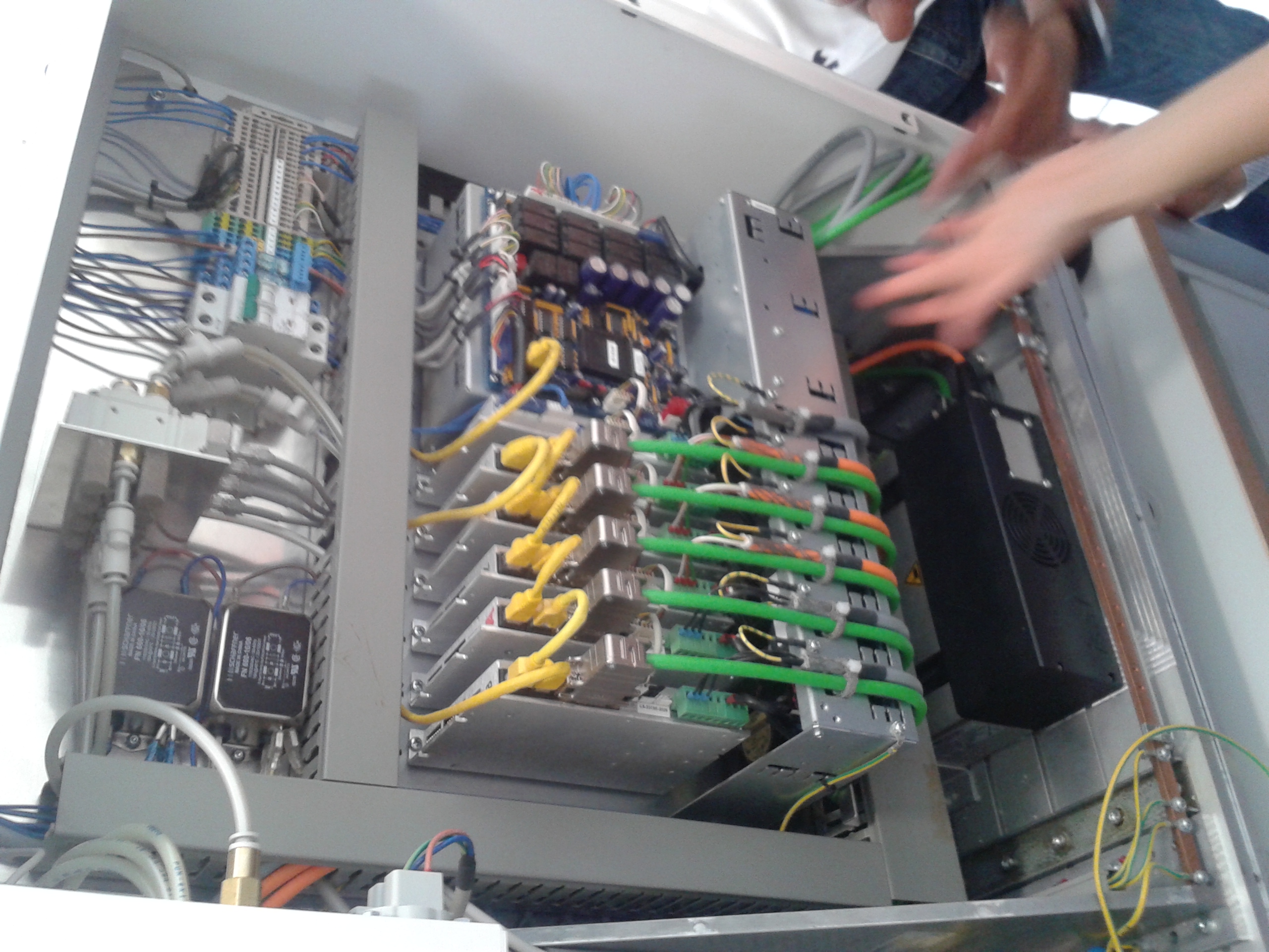

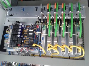

Электроника (19584 просмотра) <a class='original' href='./download/file.php?id=15303&sid=57c9b694bbdd40656cfb795ff0533b94&mode=view' target=_blank>Загрузить оригинал (1.67 МБ)</a>
Электроника
Контроллеры сервоприводов и шпинделя. (19584 просмотра) <a class='original' href='./download/file.php?id=15304&sid=57c9b694bbdd40656cfb795ff0533b94&mode=view' target=_blank>Загрузить оригинал (1.89 МБ)</a>

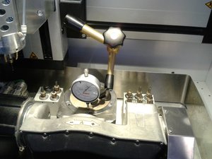

Теперь о калибровке данноно устройства:
Без специальных устройств никак. Калибровка поворотных осей. (19579 просмотров) <a class='original' href='./download/file.php?id=15310&sid=57c9b694bbdd40656cfb795ff0533b94&mode=view' target=_blank>Загрузить оригинал (1.58 МБ)</a>
Калибровка шпинделя. (19579 просмотров) <a class='original' href='./download/file.php?id=15311&sid=57c9b694bbdd40656cfb795ff0533b94&mode=view' target=_blank>Загрузить оригинал (1.58 МБ)</a>
Вырезали калибровочную деталь, и тут микрометр нужон. (19579 просмотров) <a class='original' href='./download/file.php?id=15312&sid=57c9b694bbdd40656cfb795ff0533b94&mode=view' target=_blank>Загрузить оригинал (1.54 МБ)</a>
