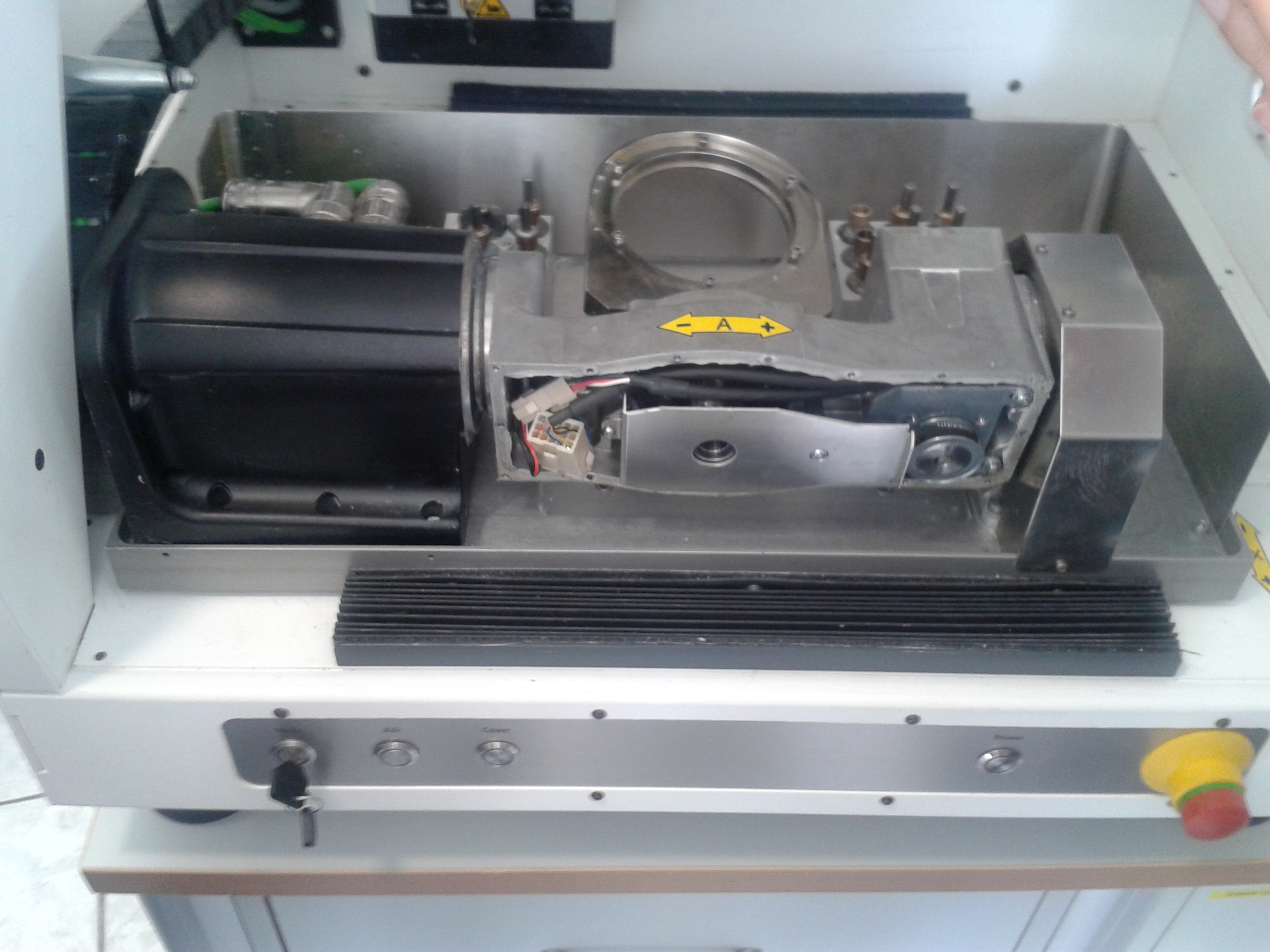

Ось А. (19609 просмотров) <a class='original' href='./download/file.php?id=15301&mode=view' target=_blank>Загрузить оригинал (1.53 МБ)</a>
Ось А.

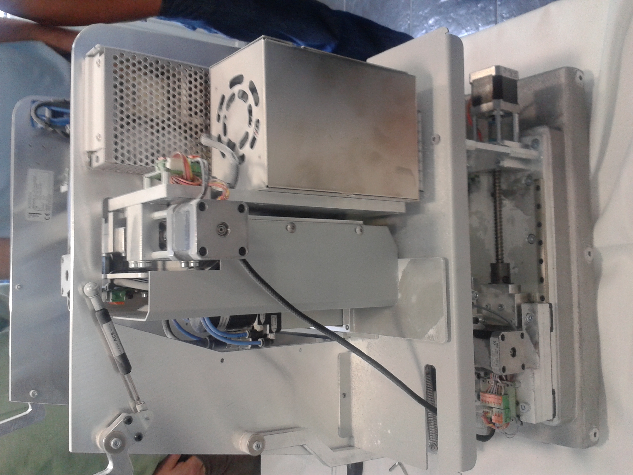

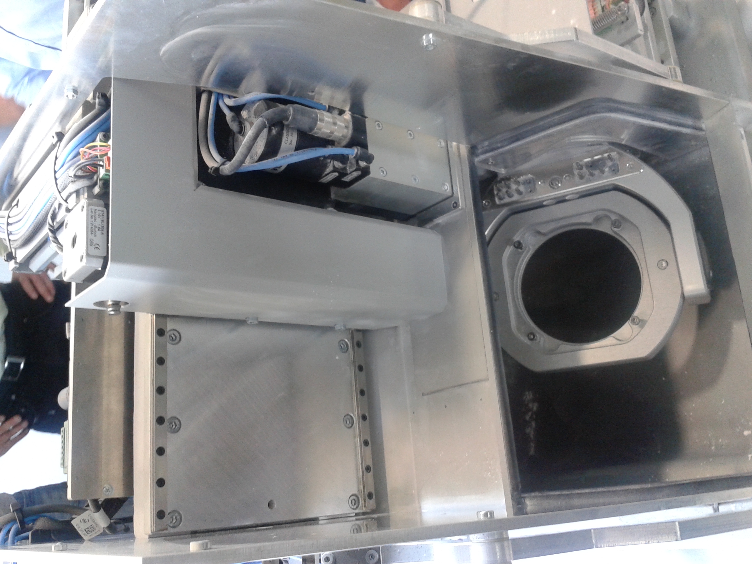

Теперь станок № 2. Изготавливается фабрикой VHF. ВСЕ части, из алюминия, литой алюминиевый каркас (по словам поизводителя - так меньше перекосов изза расности КТР).

Без одежды. Видна ось Y на литом каркасе. (19597 просмотров) <a class='original' href='./download/file.php?id=15318&mode=view' target=_blank>Загрузить оригинал (1.69 МБ)</a>

Со спины, хорошо виден литой каркас. (19597 просмотров) <a class='original' href='./download/file.php?id=15320&mode=view' target=_blank>Загрузить оригинал (1.71 МБ)</a>
С боку, видна ось Х на литом каркасе. (19597 просмотров) <a class='original' href='./download/file.php?id=15321&mode=view' target=_blank>Загрузить оригинал (1.65 МБ)</a>

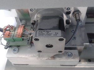

Шаговые движки. (19597 просмотров) <a class='original' href='./download/file.php?id=15327&mode=view' target=_blank>Загрузить оригинал (1.62 МБ)</a>
Шаговые движки.

Поворотная ось на ремне? При фрезеровки она наверно фиксируется?

Zirkonmill писал(а):(по словам поизводителя - так меньше перекосов изза расности КТР)
мда, а рельсы то стальные... 1й вариант больше нравится

aftaev писал(а):Поворотная ось на ремне?
На каком станке?
Производитель сказал, что в силу очень маленького расстояния рельсов - очень незначительные отклонения через разницу КТР.

Zirkonmill писал(а):На каком станке?
на этом поворотка на ремне http://www.cnc-club.ru/forum/download/f ... &mode=view

По поводу поворотки: За ремнем стоит редуктор, ибо мотор тоже серво (не знаю зачем).
