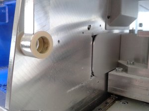

Теперь станок № 2. Изготавливается фабрикой VHF. ВСЕ части, из алюминия, литой алюминиевый каркас (по словам поизводителя - так меньше перекосов изза расности КТР).

Без одежды. Видна ось Y на литом каркасе. (17624 просмотра) <a class='original' href='./download/file.php?id=15318&mode=view' target=_blank>Загрузить оригинал (1.69 МБ)</a>

Со спины, хорошо виден литой каркас. (17624 просмотра) <a class='original' href='./download/file.php?id=15320&mode=view' target=_blank>Загрузить оригинал (1.71 МБ)</a>
С боку, видна ось Х на литом каркасе. (17624 просмотра) <a class='original' href='./download/file.php?id=15321&mode=view' target=_blank>Загрузить оригинал (1.65 МБ)</a>

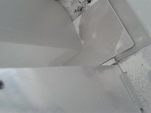

Ну и теперь о решениях: Начнем с тулченджера, он резиновый, станок сам сверлит специальным сверлом 2,8 мм себе отверстия в резиновых блоках, а потом в эти места вставляет 3 мм хвостовики фрез. И не надо никакой точной настроййки. Смотрите:
Открытый блок тулченджера. (17565 просмотров) <a class='original' href='./download/file.php?id=15335&mode=view' target=_blank>Загрузить оригинал (1.66 МБ)</a>
Резиновый блок тулченджера. (17565 просмотров) <a class='original' href='./download/file.php?id=15336&mode=view' target=_blank>Загрузить оригинал (1.48 МБ)</a>
Перед сверлением, блоки на своих местах. (17565 просмотров) <a class='original' href='./download/file.php?id=15337&mode=view' target=_blank>Загрузить оригинал (1.44 МБ)</a>
Сверло 2,8 мм (17565 просмотров) <a class='original' href='./download/file.php?id=15338&mode=view' target=_blank>Загрузить оригинал (1.45 МБ)</a>
Сверло 2,8 мм
Тут виден готовый тулченджер. (17565 просмотров) <a class='original' href='./download/file.php?id=15339&mode=view' target=_blank>Загрузить оригинал (1.84 МБ)</a>
Гениально до примитивности. А главное недорого, 50 евро за тюльпан явно не очень гуд.
Так же и с моторами, расстояния минимизированы до предела, за счет этого не нужны дорогие сервы, хватает надежных шаговых, которые стоят на много дешевле. Теперь камера: Порскольку точат блоки прессованого оксида циркония - порошок лезет везде. В большом станке просто резинка на шпинделе, снизу никакой защиты. В маленьком - камера обработки полностью изолирована от остального пространства станка. Герметически закрывающаяся крышка, ось Х не на шптндель, а на заготовку идет. Ну и:
Концепция вытяжки. (17565 просмотров) <a class='original' href='./download/file.php?id=15340&mode=view' target=_blank>Загрузить оригинал (1.4 МБ)</a>
Концепция вытяжки.
Герметизация оси Х изнутри камеры. (17565 просмотров) <a class='original' href='./download/file.php?id=15341&mode=view' target=_blank>Загрузить оригинал (1.63 МБ)</a>
Снаружи. (17565 просмотров) <a class='original' href='./download/file.php?id=15342&mode=view' target=_blank>Загрузить оригинал (1.54 МБ)</a>
Снаружи.
Герметизация оси Y изнутри камеры. (17565 просмотров) <a class='original' href='./download/file.php?id=15343&mode=view' target=_blank>Загрузить оригинал (1.17 МБ)</a>
Снаружи. (17565 просмотров) <a class='original' href='./download/file.php?id=15344&mode=view' target=_blank>Загрузить оригинал (1.41 МБ)</a>
Снаружи.
2013-06-07 13.58.29.jpg (17565 просмотров) <a class='original' href='./download/file.php?id=15345&mode=view' target=_blank>Загрузить оригинал (1.65 МБ)</a>
Единственное условие: не работать с цирконом без пылесоса!
