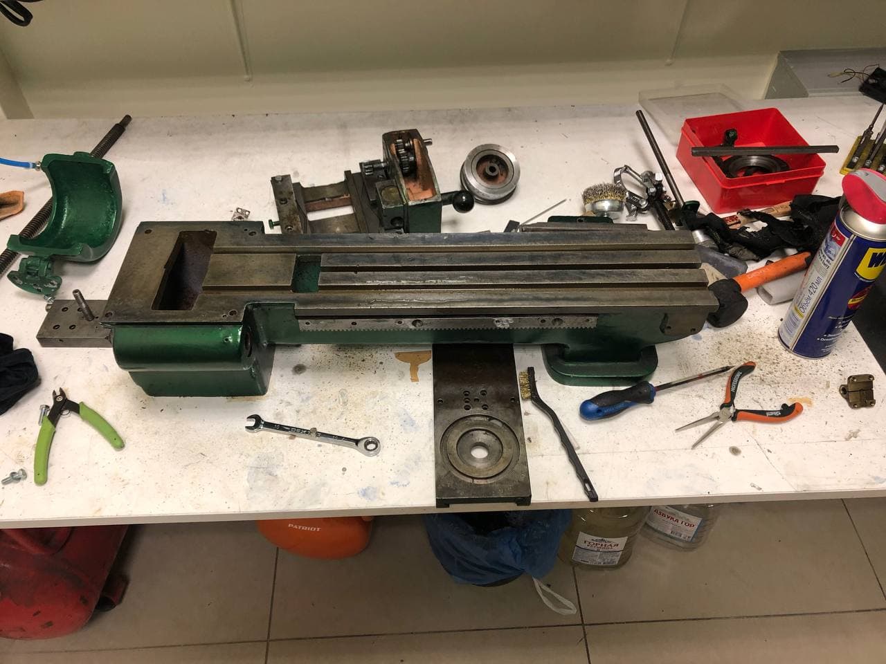

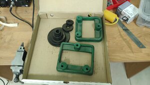

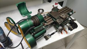

В общем купил таки токарник, чтобы руки занять на работе, когда голова уже кипит. (Был выбор теннисный стол или токарник, но токарник нашли быстрее :) )
IMG_20210127_132527.jpg (4599 просмотров) <a class='original' href='./download/file.php?id=191636&mode=view' target=_blank>Загрузить оригинал (692.14 КБ)</a>
IMG_20210127_132537.jpg (4599 просмотров) <a class='original' href='./download/file.php?id=191638&mode=view' target=_blank>Загрузить оригинал (706.67 КБ)</a>
IMG_20210127_132540.jpg (4599 просмотров) <a class='original' href='./download/file.php?id=191639&mode=view' target=_blank>Загрузить оригинал (623.73 КБ)</a>
IMG_20210127_132531.jpg (4599 просмотров) <a class='original' href='./download/file.php?id=191637&mode=view' target=_blank>Загрузить оригинал (507.36 КБ)</a>

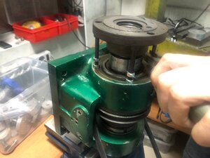

В общем в обьялении обещали новые подшипники и отсутсвие задней бабки. Бабки действительно нет, но подшипники просто жесть - шпиндель крутится со скрипом.
По быстрому раскидали. Даже помазали краской, провал по центру 0,05.
photo_2021-01-27_22-07-35.jpg (4599 просмотров) <a class='original' href='./download/file.php?id=191640&mode=view' target=_blank>Загрузить оригинал (121.2 КБ)</a>
Проблема - не достать шпиндель. Вроде все открутили (одна гайка сзади). Но не идет. Били через деревяху стоит как вкопанный. Пробовали вытянуть патроном - тоже безрезультатно. Что делать?
Вот так отжимали патроном через алюминиевые проставки. Ни шпиндель из подшипников не выходит, ни передний подшипник не выходит.

В общем сняли...
но не просто. получилось таким образом: в отверстия в планшайбе вставили винты М8 и потихоньку отжимали гайками. Шло туго но вышло.
Вердикт такой, что скорее всего посадка под передними подшипниками сильно завышена и подшипник в итоге был пережат и туго вращался.
Вопрос как обнизить посадку на несколько соток? сейчас привезут микрометр узнаем на сколько именно.
photo_2021-01-28_13-36-58.jpg (4470 просмотров) <a class='original' href='./download/file.php?id=191662&mode=view' target=_blank>Загрузить оригинал (94.06 КБ)</a>
Шпиндель весь в коцках... даже под подшипниками... даже не понимаю как это можно было сделать?

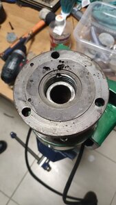

Когда сняли патрон, открылась вся красота планшайбы.... это жесть. раковины на резьбе сквозные через несколько витков...

Да,нужно все обмерить ,и подши тоже по посадкам. Шпиндель на ножах крутнуть ,биение тоже проверить .Навскидку определить заводской ли вал или самодел. Дальше по притирке уже можно определиться.

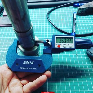

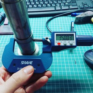

По найденым чертежам на шпинделе посадка должна быть k6, т.е. +0,002...+0,018.
Ответной посадки в корпусе передней бабки нигде нет. Но по логике вещей две посадки с натягом быть не должно. Корпус явно в минусе на 1-2 сотки (хотя штангель говорит чуть ли не десятку в минус), пока не замерить. Но подшипник туда приходится забивать.
Вопрос как бы разойти отверстие, при этом не потеряв соосность и не провалить посадку?
Расточить не факт, что выйдет - базы нормальной нет и боюсь промазать по посадке. Снять там надо совсем чуть-чуть.
Может купить хон и им пройти? Вроде как можно по сотке на сторону снять без особых проблем...

Натяг переднего дуплекса регулируется проставочным кольцом и подкладками под крышки шпинделя. Задний подшипник должен иметь скользящую посадку, для компенсации температурных расширений.
В книжке по металлорежущим шпинделям написано про посадки следующее:
Практический опыт монтажа подшипников показывает, что монтаж наружных колец целесообразно выполнять по посадке Н6,Н7 или JS6, JS7.
Учитывая особенность расположения поля допуска внутреннего кольца "в минус" общепринятые посадки к5 и к6 дают гарантированный натяг и при их назначении требуется расчет величины натяга исключающего защемление тел качения (роликов, шариков).
Поэтому регулируемые внутренние или наружные кольца подшипников монтируют по посадкам Н6 или h6.
Упорные подшипники всех типов монтируют по посадке JS6. Допуски овальности и конусности посадочных поверхностей принимают равными (1/2…1/4) от допуска на диаметр в пределах (0,5…1) мкм - для прецизионных станков и (1…2) мкм - для станков нормальной точности.
У того же skf на сайте для подшипников 7207 cd f4 есть допуск натяга на вал от 0 до 9 микрон.
Внешняя обойма должна иметь зазор в 1-2 сотки (не расстраивайся, у меня 2 десятки зазор и дуплекс я буду вклеивать) :hehehe:
На своем я успешно снял 2 сотки посадки шпинделя притирами, обрати внимание на шейку шпинделя, куда внутренний борт дуплекса должен упираться. Мне ее тоже пришлось притирать.
