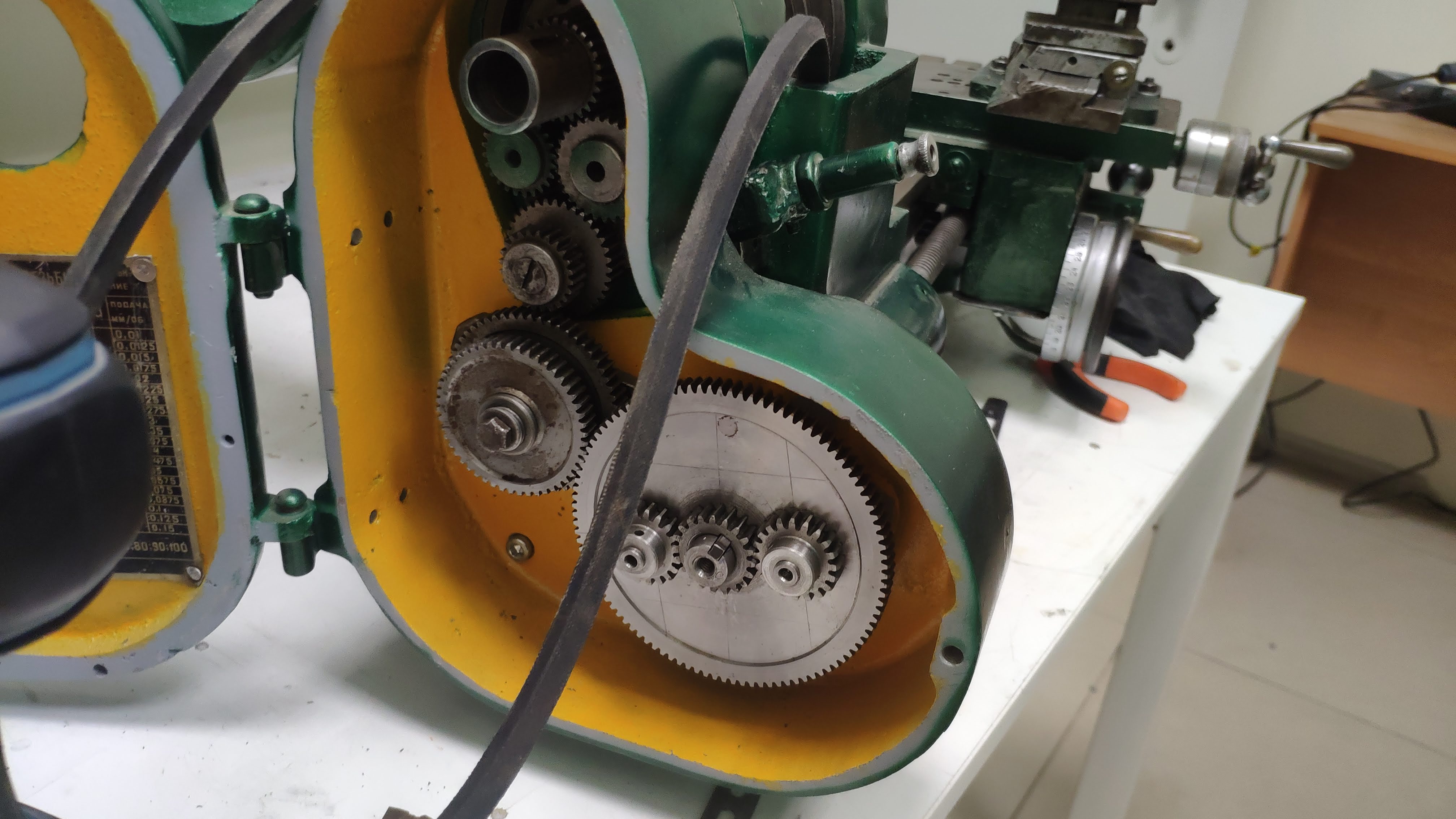

В общем купил таки токарник, чтобы руки занять на работе, когда голова уже кипит. (Был выбор теннисный стол или токарник, но токарник нашли быстрее :) )
IMG_20210127_132527.jpg (4618 просмотров) <a class='original' href='./download/file.php?id=191636&sid=487b1bda97e28de3507d65f3f9118efc&mode=view' target=_blank>Загрузить оригинал (692.14 КБ)</a>
IMG_20210127_132537.jpg (4618 просмотров) <a class='original' href='./download/file.php?id=191638&sid=487b1bda97e28de3507d65f3f9118efc&mode=view' target=_blank>Загрузить оригинал (706.67 КБ)</a>
IMG_20210127_132540.jpg (4618 просмотров) <a class='original' href='./download/file.php?id=191639&sid=487b1bda97e28de3507d65f3f9118efc&mode=view' target=_blank>Загрузить оригинал (623.73 КБ)</a>
IMG_20210127_132531.jpg (4618 просмотров) <a class='original' href='./download/file.php?id=191637&sid=487b1bda97e28de3507d65f3f9118efc&mode=view' target=_blank>Загрузить оригинал (507.36 КБ)</a>
В общем в обьялении обещали новые подшипники и отсутсвие задней бабки. Бабки действительно нет, но подшипники просто жесть - шпиндель крутится со скрипом.
По быстрому раскидали. Даже помазали краской, провал по центру 0,05.
photo_2021-01-27_22-07-35.jpg (4618 просмотров) <a class='original' href='./download/file.php?id=191640&sid=487b1bda97e28de3507d65f3f9118efc&mode=view' target=_blank>Загрузить оригинал (121.2 КБ)</a>
Проблема - не достать шпиндель. Вроде все открутили (одна гайка сзади). Но не идет. Били через деревяху стоит как вкопанный. Пробовали вытянуть патроном - тоже безрезультатно. Что делать?
Вот так отжимали патроном через алюминиевые проставки. Ни шпиндель из подшипников не выходит, ни передний подшипник не выходит.
photo_2021-01-27_22-07-21.jpg (4618 просмотров) <a class='original' href='./download/file.php?id=191634&sid=487b1bda97e28de3507d65f3f9118efc&mode=view' target=_blank>Загрузить оригинал (106.14 КБ)</a>
IMG_20210127_132544_1.jpg (4618 просмотров) <a class='original' href='./download/file.php?id=191635&sid=487b1bda97e28de3507d65f3f9118efc&mode=view' target=_blank>Загрузить оригинал (694.26 КБ)</a>

Вердикт такой, что скорее всего посадка под передними подшипниками сильно завышена и подшипник в итоге был пережат и туго вращался.
Вопрос как обнизить посадку на несколько соток? сейчас привезут микрометр узнаем на сколько именно.
