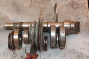

Вот так выглядит разобранный шпиндель, к сожалению не наш :problem: .

В общем сняли...
но не просто. получилось таким образом: в отверстия в планшайбе вставили винты М8 и потихоньку отжимали гайками. Шло туго но вышло.

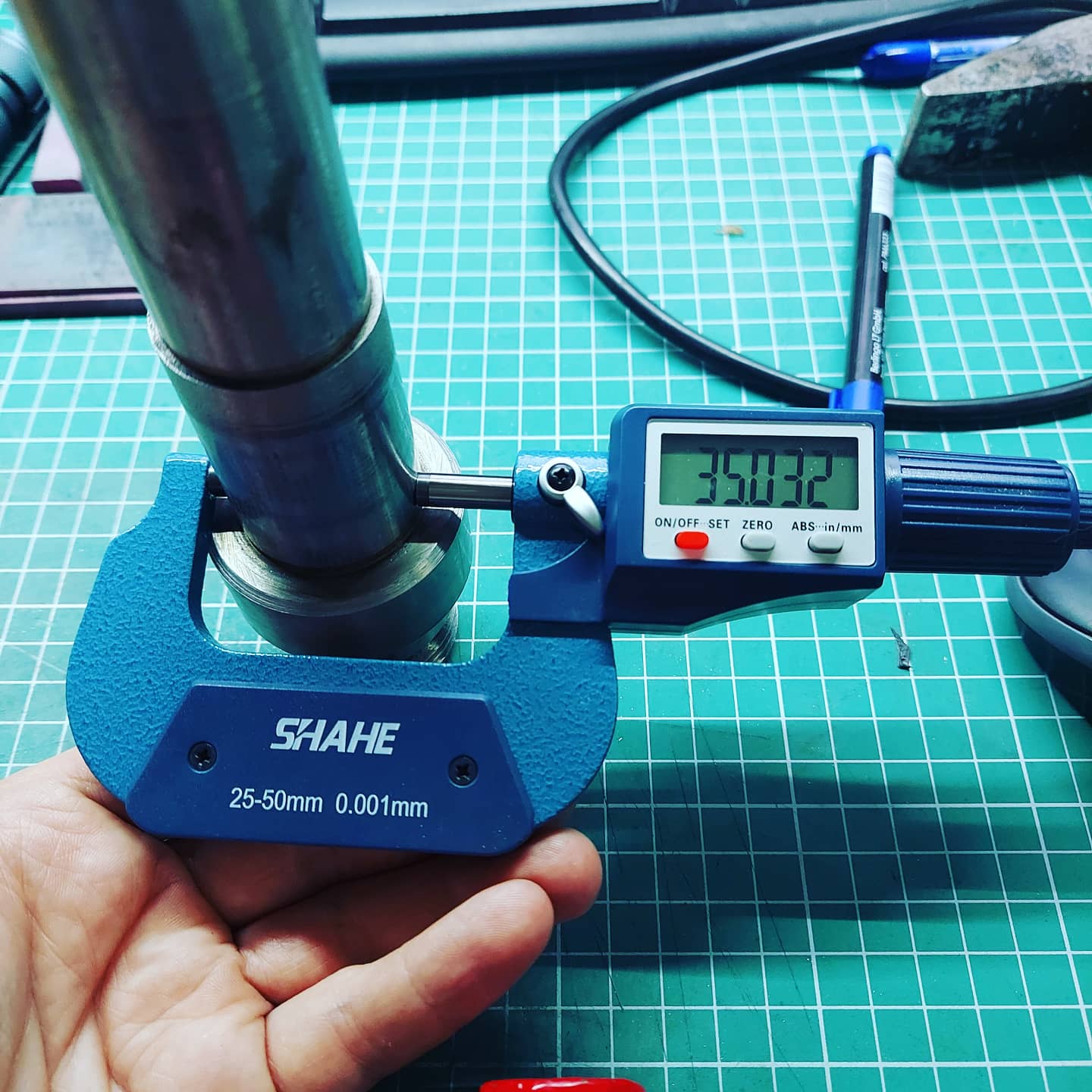

Вердикт такой, что скорее всего посадка под передними подшипниками сильно завышена и подшипник в итоге был пережат и туго вращался.
Вопрос как обнизить посадку на несколько соток? сейчас привезут микрометр узнаем на сколько именно.

Шпиндель весь в коцках... даже под подшипниками... даже не понимаю как это можно было сделать?

По найденым чертежам на шпинделе посадка должна быть k6, т.е. +0,002...+0,018.
Ответной посадки в корпусе передней бабки нигде нет. Но по логике вещей две посадки с натягом быть не должно. Корпус явно в минусе на 1-2 сотки (хотя штангель говорит чуть ли не десятку в минус), пока не замерить. Но подшипник туда приходится забивать.
Вопрос как бы разойти отверстие, при этом не потеряв соосность и не провалить посадку?
Расточить не факт, что выйдет - базы нормальной нет и боюсь промазать по посадке. Снять там надо совсем чуть-чуть.
Может купить хон и им пройти? Вроде как можно по сотке на сторону снять без особых проблем...

Если хочешь сделать хорошо - обмерь все .Потом назначишь посадки,потом доводка. Хон этот не бери,без направляющей завалишь.лучше в сто раз медленней,но без ошибок,тем более для своего хобби.Какие подши стоят?. какой радиальный люфт был или не был в сборе ...веселье только начинается)). На шпиндель ,если вал 25мм натяг 2-3 микрошки на радиальный зазор не повлияют. Две сотки в плюсе -дофига. По посадке внешней обоймы подша 3-5 микрон минимум(при условии что все сопрягаемые цилиндры - цилиндрические). в общем не торопись чухать посадки.
Re: Токарный ТВ-16 без ЧПУ (пока)
Хммм.. нет нутромента. Есть на 20-60, есть на 80-120+. А подшипник 75... Как можно промерить такой размер?

Nick писал(а): Как можно промерить такой размер?
Да стоечку сделать для нутромера. Но калибр нужон...
нужно сделать вставку длиннее самой длинной в маленьком нутромере на 15 мм (75-60) или подобрать из большого (если там резьба подходит)

5ти тонный пресс на моем не смог снять подшипники, только с нагревом. Натяг был 3 сотки, да еще и на конус.
Сделал проект ее в солиде https://www.chipmaker.ru/files/file/180 ... e131975c41
Вдруг поможет...
Натяг переднего дуплекса регулируется проставочным кольцом и подкладками под крышки шпинделя. Задний подшипник должен иметь скользящую посадку, для компенсации температурных расширений.
В книжке по металлорежущим шпинделям написано про посадки следующее:
Практический опыт монтажа подшипников показывает, что монтаж наружных колец целесообразно выполнять по посадке Н6,Н7 или JS6, JS7.
Учитывая особенность расположения поля допуска внутреннего кольца "в минус" общепринятые посадки к5 и к6 дают гарантированный натяг и при их назначении требуется расчет величины натяга исключающего защемление тел качения (роликов, шариков).
Поэтому регулируемые внутренние или наружные кольца подшипников монтируют по посадкам Н6 или h6.
Упорные подшипники всех типов монтируют по посадке JS6. Допуски овальности и конусности посадочных поверхностей принимают равными (1/2…1/4) от допуска на диаметр в пределах (0,5…1) мкм - для прецизионных станков и (1…2) мкм - для станков нормальной точности.
У того же skf на сайте для подшипников 7207 cd f4 есть допуск натяга на вал от 0 до 9 микрон.
Внешняя обойма должна иметь зазор в 1-2 сотки (не расстраивайся, у меня 2 десятки зазор и дуплекс я буду вклеивать) :hehehe:
На своем я успешно снял 2 сотки посадки шпинделя притирами, обрати внимание на шейку шпинделя, куда внутренний борт дуплекса должен упираться. Мне ее тоже пришлось притирать.
