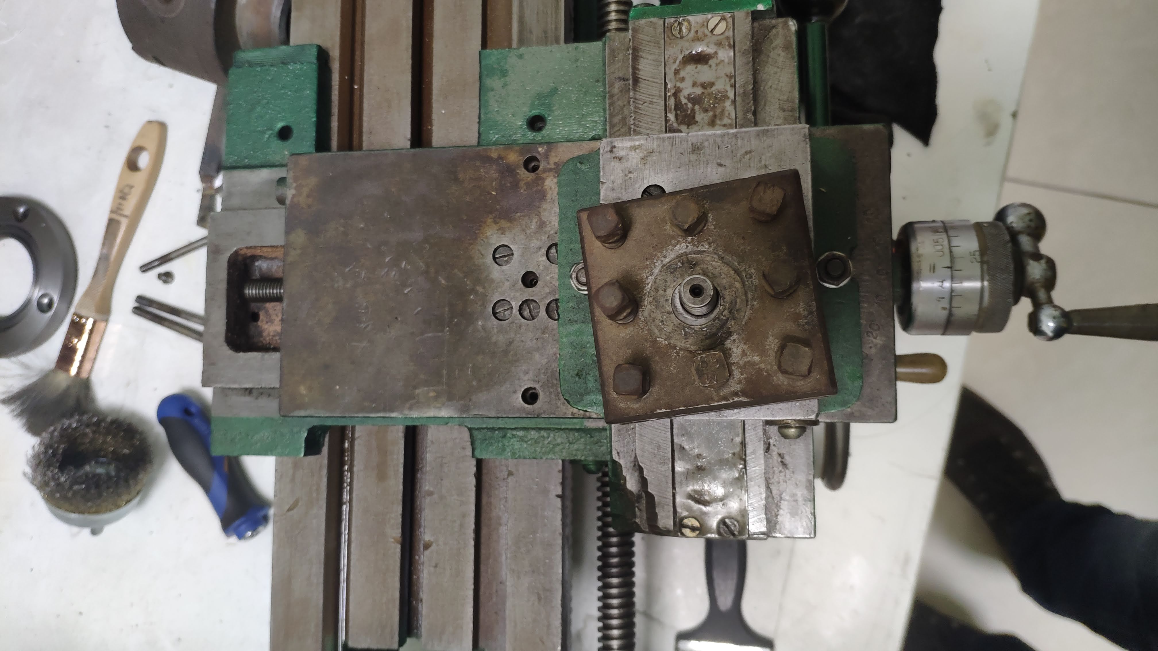

В общем купил таки токарник, чтобы руки занять на работе, когда голова уже кипит. (Был выбор теннисный стол или токарник, но токарник нашли быстрее :) )

В общем в обьялении обещали новые подшипники и отсутсвие задней бабки. Бабки действительно нет, но подшипники просто жесть - шпиндель крутится со скрипом.
По быстрому раскидали. Даже помазали краской, провал по центру 0,05.
photo_2021-01-27_22-07-35.jpg (4627 просмотров) <a class='original' href='./download/file.php?id=191640&mode=view' target=_blank>Загрузить оригинал (121.2 КБ)</a>
Проблема - не достать шпиндель. Вроде все открутили (одна гайка сзади). Но не идет. Били через деревяху стоит как вкопанный. Пробовали вытянуть патроном - тоже безрезультатно. Что делать?
Вот так отжимали патроном через алюминиевые проставки. Ни шпиндель из подшипников не выходит, ни передний подшипник не выходит.
