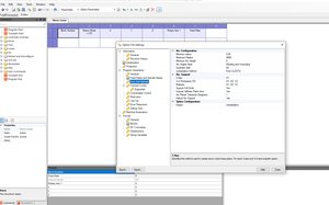

Сделал такие настройки для mach3:
m3.png (2356 просмотров) <a class='original' href='./download/file.php?id=189762&mode=view' target=_blank>Загрузить оригинал (169.99 КБ)</a>

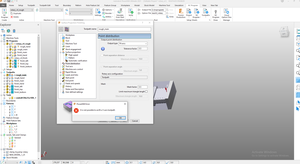

tsipa740 писал(а): ↑ Как убедить постпроцессор использовать кривые
Нужно не постпроцессор убеждать а PowerMill.
PM.jpg (2343 просмотра) <a class='original' href='./download/file.php?id=189771&mode=view' target=_blank>Загрузить оригинал (51.66 КБ)</a>

Я пробовал принудить его так делать и он ругается, говорит что осей многовато.
rotary_huyotary.png (2325 просмотров) <a class='original' href='./download/file.php?id=189813&mode=view' target=_blank>Загрузить оригинал (174.07 КБ)</a>

Дуги скорее всего не помогут. Это известная проблема Матча3 - он не умеет нормально синхронизировать скорость поворотной оси, без дёрганья не получится.

tsipa740 писал(а): ↑ Я пробовал принудить
А может так судя по детали

Kachik писал(а): ↑13 дек 2020, 23:01 Дуги скорее всего не помогут.
Ну про дуги я не сам придумал, вернее не целиком сам придумал - на форуме разработчиков многие жалуются что констант велосити странно работает и везде рекомендуют убирать полилайт в пользу арков.
Ну так это и есть мой-же пост, деталь та-же, стратегия проекция поверхности, но я так понимаю что нигде он не даст принудить арки когда ось инструмента не вертикально.
