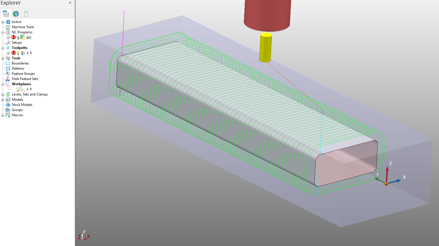

Здравствуйте.
Есть моделька, упрощенно вот такая:
arc_pm_project.rar
(25.94 КБ) 145 скачиваний
arc.png (2123 просмотра) <a class='original' href='./download/file.php?id=189758&sid=fb5a33aa4276683e0857337ab3552ac5&mode=view' target=_blank>Загрузить оригинал (94.55 КБ)</a>
Я сделал:
Взял ПП фанука, выковырял всё что было непонятно и/или ругалось, добавил ось в кинематике, сделал вот такие настройки для арков
arc2.png (2123 просмотра) <a class='original' href='./download/file.php?id=189759&sid=fb5a33aa4276683e0857337ab3552ac5&mode=view' target=_blank>Загрузить оригинал (90.71 КБ)</a>

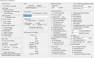

Сделал такие настройки для mach3:
m3.png (2123 просмотра) <a class='original' href='./download/file.php?id=189762&sid=fb5a33aa4276683e0857337ab3552ac5&mode=view' target=_blank>Загрузить оригинал (169.99 КБ)</a>
Я получил: вот такой вот код
arc.tap.rar
(18.54 КБ) 184 скачивания
состоящий только из g01 и дёрганные движения поворотной оси и гантри в тех местах где на модели скругление.
Я ожидал: плавные движения оси и гантри, код состоящий из кривых в плоскости XZ вместо миллиона g01 движений.
Уж незнаю важно ли это - скорость F 3000мм/с, ускорение xy 400 z 100 a 250.
Моё понимание проблемы - mach3 не использует constant velocity mode или использует его не так как я его понимаю.
Можно ли сделать как-то чтобы движения были чуть более плавными? Как убедить постпроцессор использовать кривые в плоскости отличной от XY?

Kachik писал(а): 13 дек 2020, 23:01 Дуги скорее всего не помогут.
Ну про дуги я не сам придумал, вернее не целиком сам придумал - на форуме разработчиков многие жалуются что констант велосити странно работает и везде рекомендуют убирать полилайт в пользу арков.
