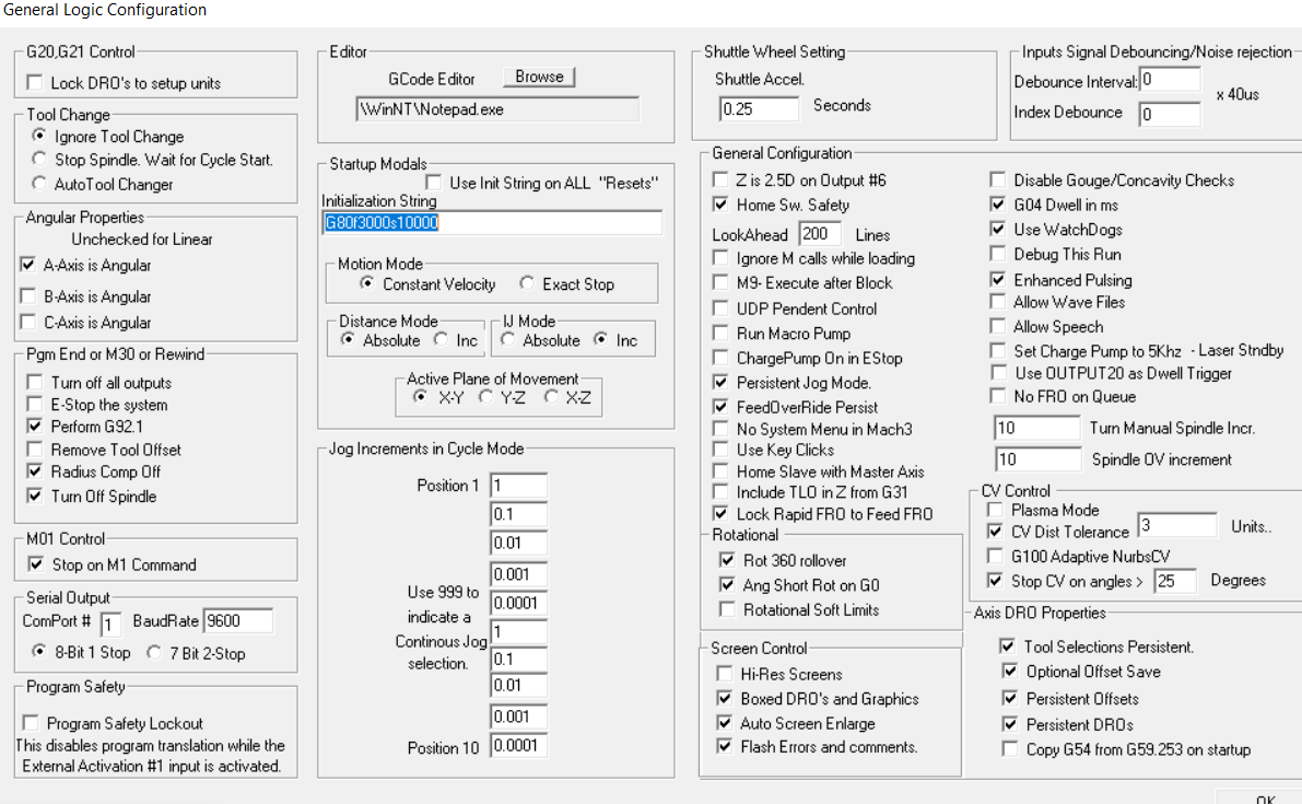

Сделал такие настройки для mach3:
m3.png (2353 просмотра) <a class='original' href='./download/file.php?id=189762&mode=view' target=_blank>Загрузить оригинал (169.99 КБ)</a>

Моё понимание проблемы - mach3 не использует constant velocity mode или использует его не так как я его понимаю.
Можно ли сделать как-то чтобы движения были чуть более плавными? Как убедить постпроцессор использовать кривые в плоскости отличной от XY?

Дуги скорее всего не помогут. Это известная проблема Матча3 - он не умеет нормально синхронизировать скорость поворотной оси, без дёрганья не получится.

Ну про дуги я не сам придумал, вернее не целиком сам придумал - на форуме разработчиков многие жалуются что констант велосити странно работает и везде рекомендуют убирать полилайт в пользу арков.
Ну так это и есть мой-же пост, деталь та-же, стратегия проекция поверхности, но я так понимаю что нигде он не даст принудить арки когда ось инструмента не вертикально.
