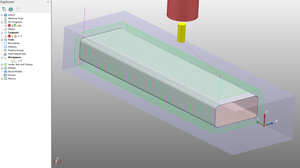

Есть моделька, упрощенно вот такая:
arc_pm_project.rar
(25.94 КБ) 155 скачиваний
arc.png (2221 просмотр) <a class='original' href='./download/file.php?id=189758&sid=dcbd20db4eeec2606a907cf53359b62d&mode=view' target=_blank>Загрузить оригинал (94.55 КБ)</a>

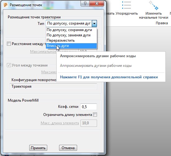

tsipa740 писал(а): Как убедить постпроцессор использовать кривые
Нужно не постпроцессор убеждать а PowerMill.
PM.jpg (2208 просмотров) <a class='original' href='./download/file.php?id=189771&sid=dcbd20db4eeec2606a907cf53359b62d&mode=view' target=_blank>Загрузить оригинал (51.66 КБ)</a>

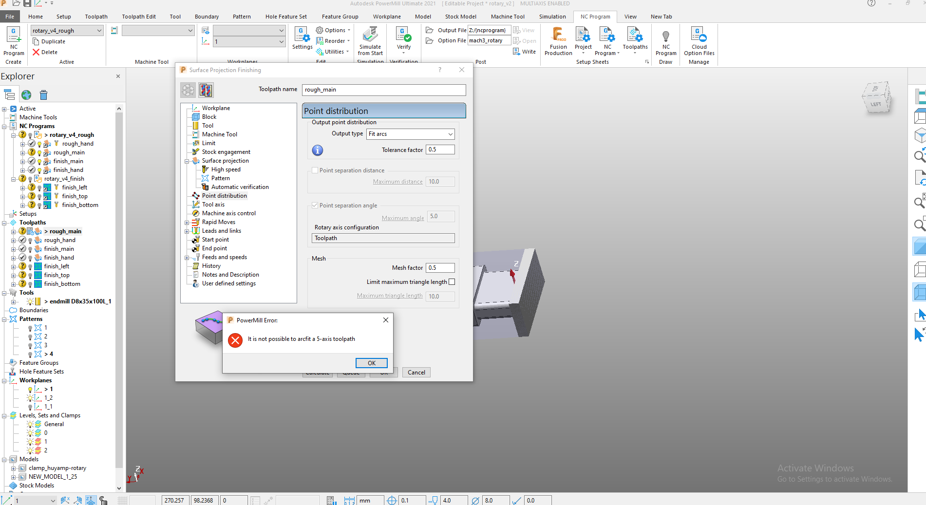

Я пробовал принудить его так делать и он ругается, говорит что осей многовато.

tsipa740 писал(а): Я пробовал принудить
А может так судя по детали

Kachik писал(а): 13 дек 2020, 23:01 Дуги скорее всего не помогут.
Ну про дуги я не сам придумал, вернее не целиком сам придумал - на форуме разработчиков многие жалуются что констант велосити странно работает и везде рекомендуют убирать полилайт в пользу арков.
Ну так это и есть мой-же пост, деталь та-же, стратегия проекция поверхности, но я так понимаю что нигде он не даст принудить арки когда ось инструмента не вертикально.
