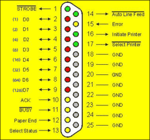

В обычного LPT порта есть 5 входов; 8 вход и выход; 4 выхода
lpt-sig.gif (3876 просмотров) <a class='original' href='./download/file.php?id=14370&mode=view' target=_blank>Загрузить оригинал (25.77 КБ)</a>
но почему в матче на написано что можно использовать только 5 пинов?
ca7b5c29241f.png (3876 просмотров) <a class='original' href='./download/file.php?id=14371&mode=view' target=_blank>Загрузить оригинал (559.88 КБ)</a>
Или их все же можно использовать?
получается мне нужно 3 ЛПТ порта...

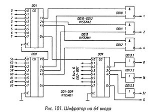

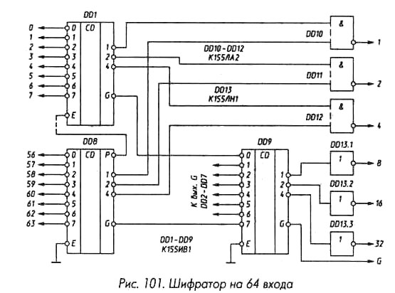

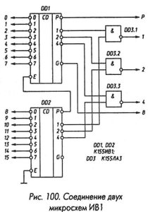

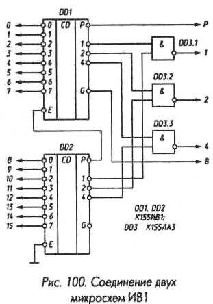

Если на древних микросхемах, то можно как-то так (ну, если скучно совсем):
cx1.JPG (3880 просмотров) <a class='original' href='./download/file.php?id=14364&mode=view' target=_blank>Загрузить оригинал (53.74 КБ)</a>
1-4-123.jpg (3880 просмотров) <a class='original' href='./download/file.php?id=14363&mode=view' target=_blank>Загрузить оригинал (66.63 КБ)</a>
Re: Нужна помощь с макросами для Mach3
drake писал(а):Допустим микросхему прошить не так то и сложно!
Микросхемы прошиваются нажатием нескольких кнопок. А вот прошивка под них и отладка это долгое стучание по клаве.
