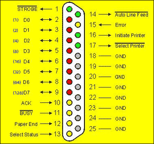

В обычного LPT порта есть 5 входов; 8 вход и выход; 4 выхода
lpt-sig.gif (3682 просмотра) <a class='original' href='./download/file.php?id=14370&mode=view' target=_blank>Загрузить оригинал (25.77 КБ)</a>

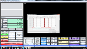

но почему в матче на написано что можно использовать только 5 пинов?
ca7b5c29241f.png (3682 просмотра) <a class='original' href='./download/file.php?id=14371&mode=view' target=_blank>Загрузить оригинал (559.88 КБ)</a>
Или их все же можно использовать?
получается мне нужно 3 ЛПТ порта...
