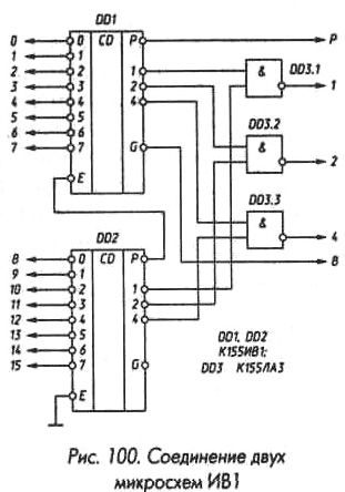

Если на древних микросхемах, то можно как-то так (ну, если скучно совсем):
cx1.JPG (3689 просмотров) <a class='original' href='./download/file.php?id=14364&mode=view' target=_blank>Загрузить оригинал (53.74 КБ)</a>
1-4-123.jpg (3689 просмотров) <a class='original' href='./download/file.php?id=14363&mode=view' target=_blank>Загрузить оригинал (66.63 КБ)</a>

michael-yurov писал(а):Если на древних микросхемах, то можно как-то так (ну, если скучно совсем)
А можно еще как дедушка на диодах) (это если совсем нефик делать) :lol:
Нет, будем познавать программирование PIC
