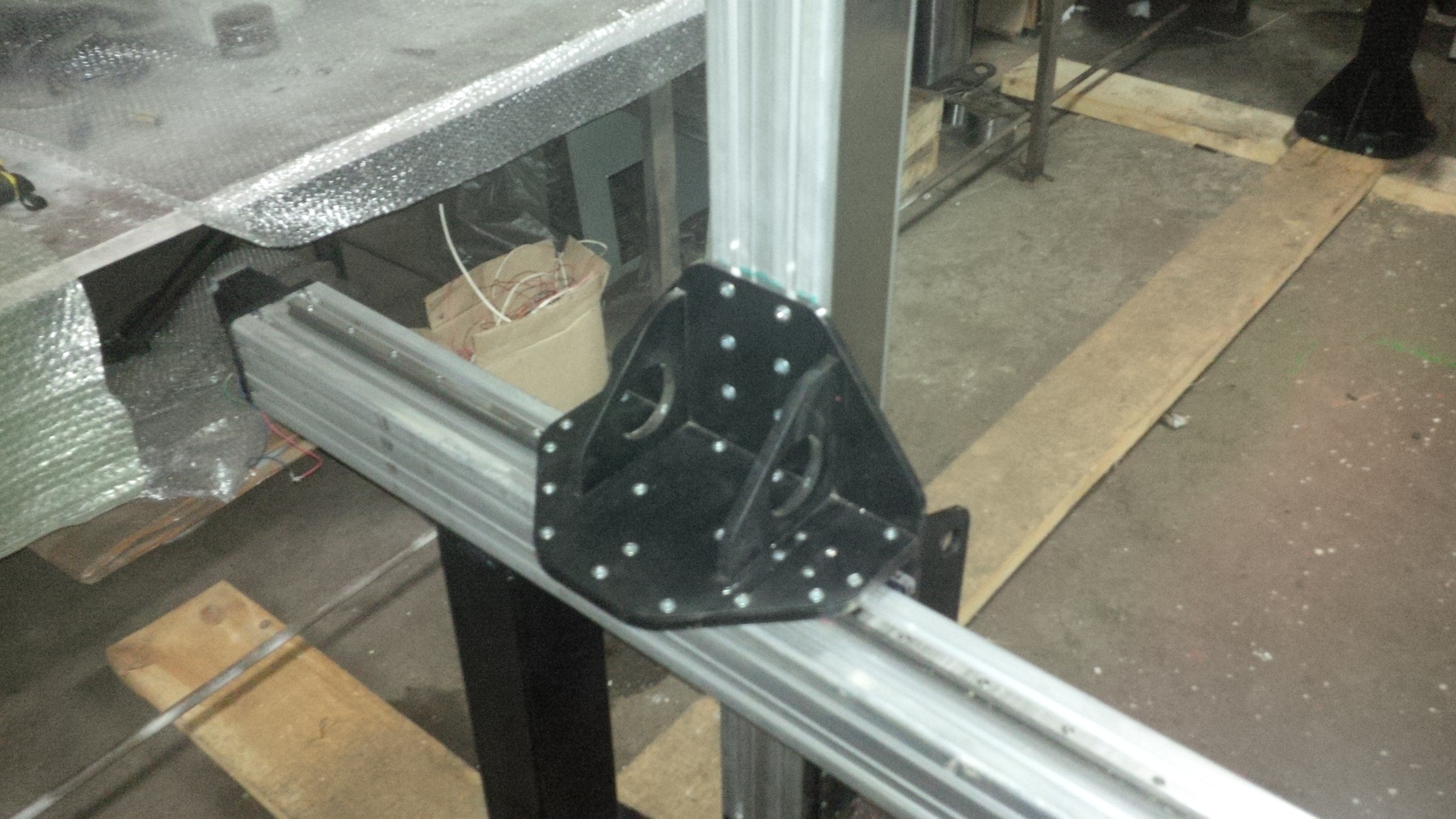

собираем вот такую штуковину:
Станок для резки пенопласта-поролона-ППУ.
Модули ШВП, абразивная струна, поворотный стол.
Паролонорезка.JPG (19448 просмотров) <a class='original' href='./download/file.php?id=13493&mode=view' target=_blank>Загрузить оригинал (118.91 КБ)</a>
сборка - в процессе
IMG_00000014.jpg (19448 просмотров) <a class='original' href='./download/file.php?id=13494&mode=view' target=_blank>Загрузить оригинал (1.35 МБ)</a>
IMG_00000015.jpg (19448 просмотров) <a class='original' href='./download/file.php?id=13495&mode=view' target=_blank>Загрузить оригинал (1.25 МБ)</a>
продолжение следует 8-)

Опоры по краям, на каждой ножке по ролику.
по центру привод - ШД с планетаркой

А что за абразивная струна? от нагрева будет резать?
Черные детали стальные или Ал? на плазме резали? Я к тому чо на фото повермакс 45й виднеется ;) наверно им резали

giraf_79 писал(а):А что за абразивная струна? от нагрева будет резать?
струна.jpeg (19395 просмотров) <a class='original' href='./download/file.php?id=13501&mode=view' target=_blank>Загрузить оригинал (43.05 КБ)</a>
Черные детали - да, сталь, на плазме, только на другой. этот 45-й для трубореза стоит, но это в отдельной теме будет

Проволка греется или крутится никак не пойму?

Проволка крутится на шкивах.
скорость ~30 м/с

4 кружочка на станке для проволки?
buyvoll писал(а):скорость ~30 м/с
Большая скорость.

4 кружочка - те самые шкивы режущей струны.
У китайских аналогов вообще ~100м/с, но у них нить типо той на которую aftaev ссылку давал.

Делается несколько витков по окружности, затем обмотка той-же струной, хвосты пропаиваются.
Натяжение струны ~30 кг
На днях будем запускать, тогда и посмотрим на линейность

Закончили таки столик, осталось только блок управления собрать да провода развесить :)
В номинации "тип привода стола", уверенную победу над планетарным редуктором одержал совет Nicka о вынесении движка наружу ))

Тока полипропилен не клеится ничем, так что клеили скобами по всему периметру ))
Для пущей ровности фрезернули бортик
Для выставления горизонтали регулируются по высоте опорные пятки рамы и ролики подпирающие столешницу
