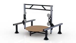

собираем вот такую штуковину:
Станок для резки пенопласта-поролона-ППУ.
Модули ШВП, абразивная струна, поворотный стол.

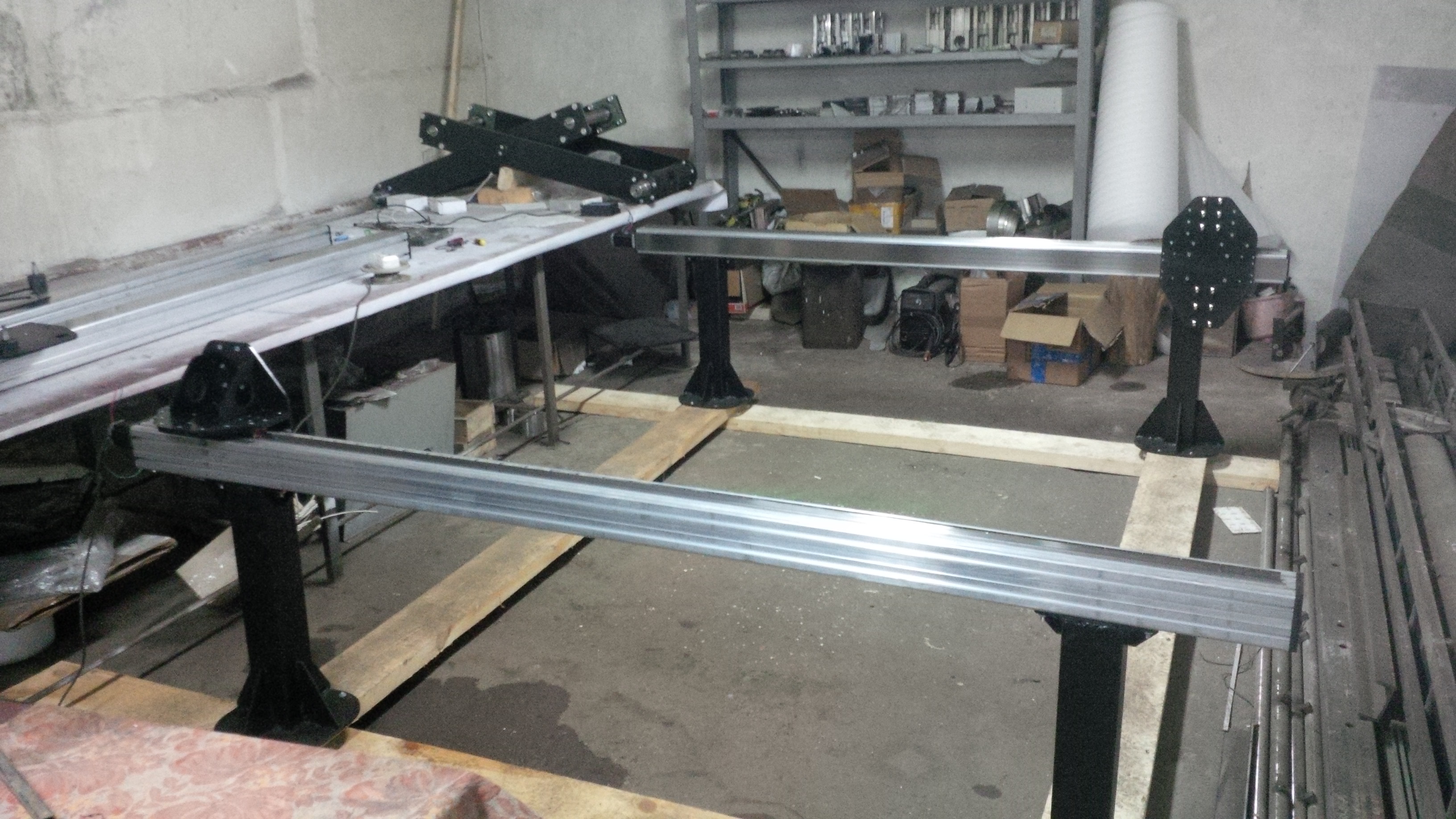

сборка - в процессе
IMG_00000014.jpg (17847 просмотров) <a class='original' href='./download/file.php?id=13494&mode=view' target=_blank>Загрузить оригинал (1.35 МБ)</a>
IMG_00000015.jpg (17847 просмотров) <a class='original' href='./download/file.php?id=13495&mode=view' target=_blank>Загрузить оригинал (1.25 МБ)</a>
продолжение следует 8-)

Серьезная такая пенорезка :)
А стол будет на центральном подшипнике или буду и по краям опоры?

Опоры по краям, на каждой ножке по ролику.
по центру привод - ШД с планетаркой

А чего не хочешь ШД с краю поставить? На таком плече даже 5'' могут приличное отклонение дать, или для пены пофигу?

При необходимости можно и переиграть на край.
Просто не хотел мудрить с передачей.
Мы сейчас сюда свою планетарку сочиняем, в ней должны люфты убираться практически полностью.
вот ежели не уберутся - придётся мудрить зубчатое колесо на столик.

Закончили таки столик, осталось только блок управления собрать да провода развесить :)
В номинации "тип привода стола", уверенную победу над планетарным редуктором одержал совет Nicka о вынесении движка наружу ))

Это ты просто ремень по кругу приклеил? Хитро :good:
Re: Пенорезка
Хороший вариант, дешево и сердито :good:

Сообщение buyvoll »
Угумс :) спасибо
Тока полипропилен не клеится ничем, так что клеили скобами по всему периметру ))
Для пущей ровности фрезернули бортик
Для выставления горизонтали регулируются по высоте опорные пятки рамы и ролики подпирающие столешницу
Re: Пенорезка
Кстати, а с таким приводом скорости хватает? А то там небось 1/100 или около того?
