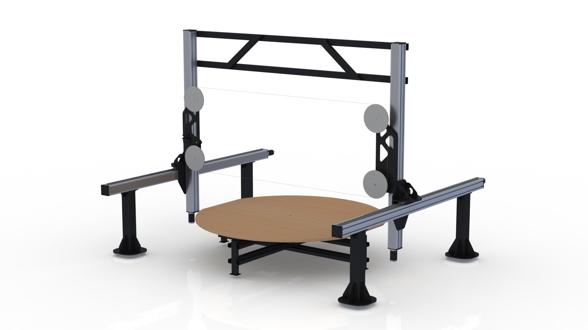

собираем вот такую штуковину:
Станок для резки пенопласта-поролона-ППУ.
Модули ШВП, абразивная струна, поворотный стол.
Паролонорезка.JPG (16995 просмотров) <a class='original' href='./download/file.php?id=13493&sid=852194fc7d7243f9ed22b3bdfd8348b4&mode=view' target=_blank>Загрузить оригинал (118.91 КБ)</a>
сборка - в процессе

Re: Пенорезка
Серьезная такая пенорезка :)
А стол будет на центральном подшипнике или буду и по краям опоры?

Ага, Пенорезище :hehehe:
Опоры по краям, на каждой ножке по ролику.
по центру привод - ШД с планетаркой

А чего не хочешь ШД с краю поставить? На таком плече даже 5'' могут приличное отклонение дать, или для пены пофигу?

А что за абразивная струна? от нагрева будет резать?
Черные детали стальные или Ал? на плазме резали? Я к тому чо на фото повермакс 45й виднеется ;) наверно им резали

Re: Пенорезка
Сообщение buyvoll »
При необходимости можно и переиграть на край.
Просто не хотел мудрить с передачей.
Мы сейчас сюда свою планетарку сочиняем, в ней должны люфты убираться практически полностью.
вот ежели не уберутся - придётся мудрить зубчатое колесо на столик.

Проволка греется или крутится никак не пойму?

Сообщение buyvoll »
Проволка крутится на шкивах.
скорость ~30 м/с

Интересный станок получается.
4 кружочка на станке для проволки?
buyvoll писал(а):скорость ~30 м/с
Большая скорость.

Что резать на ней будете и какой программой управлять?

Сообщение buyvoll »
giraf_79 писал(а):Интересный станок получается.
Большая скорость.
4 кружочка - те самые шкивы режущей струны.
У китайских аналогов вообще ~100м/с, но у них нить типо той на которую aftaev ссылку давал.
_taras_ писал(а):Что резать на ней будете и какой программой управлять?
Заказчик сказал, что планирует в основном ППУ (он же поролон)

Сообщение pkasy »
buyvoll писал(а):режущей струны.
а как концы соединяются?
а требование к линейности получаемых поверхностей по длине реза какие?
эту ж скакалку колбасить будет, интересно на результат посмотреть.
а то иногда такие сырые блоки приходят на резку, наверное такой вариант струны справился бы?

Сообщение buyvoll »
Делается несколько витков по окружности, затем обмотка той-же струной, хвосты пропаиваются.
Натяжение струны ~30 кг
На днях будем запускать, тогда и посмотрим на линейность
Отчитаемся тут
