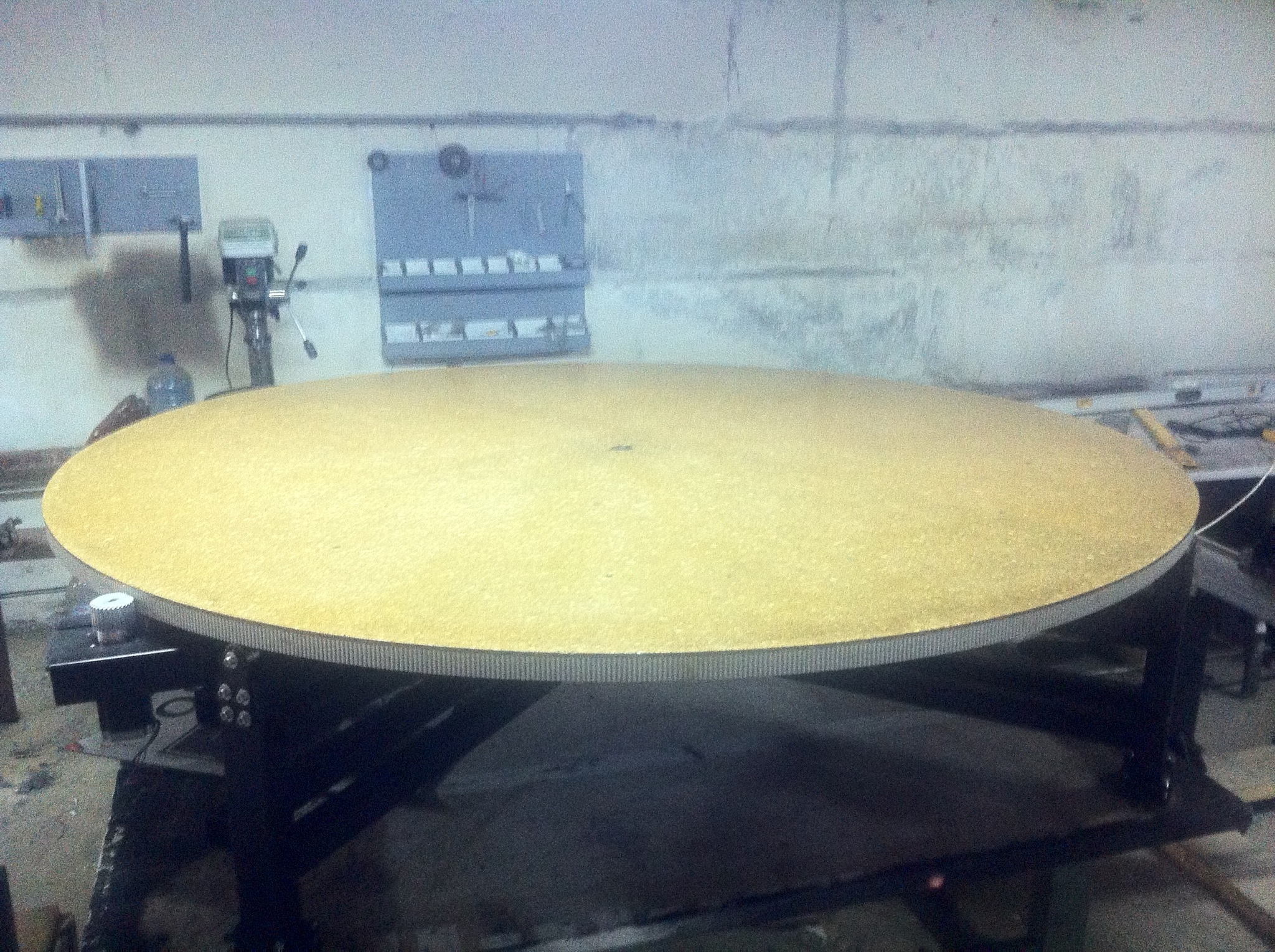

Закончили таки столик, осталось только блок управления собрать да провода развесить :)
В номинации "тип привода стола", уверенную победу над планетарным редуктором одержал совет Nicka о вынесении движка наружу ))
image.jpg (16766 просмотров) <a class='original' href='./download/file.php?id=13903&mode=view' target=_blank>Загрузить оригинал (1.22 МБ)</a>
image.jpg (16766 просмотров) <a class='original' href='./download/file.php?id=13902&mode=view' target=_blank>Загрузить оригинал (1.03 МБ)</a>
Сообщения: 22776
Re: Пенорезка
Это ты просто ремень по кругу приклеил? Хитро :good:
Сообщения: 8408
Re: Пенорезка
Хороший вариант, дешево и сердито :good:
buyvoll
Сообщения: 214
Зарегистрирован: 14 сен 2010, 14:20
Репутация: 26
Re: Пенорезка
Сообщение buyvoll »
Угумс :) спасибо
Тока полипропилен не клеится ничем, так что клеили скобами по всему периметру ))
Для пущей ровности фрезернули бортик
Для выставления горизонтали регулируются по высоте опорные пятки рамы и ролики подпирающие столешницу
Сообщения: 22776
Re: Пенорезка
Кстати, а с таким приводом скорости хватает? А то там небось 1/100 или около того?
