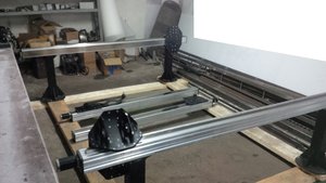

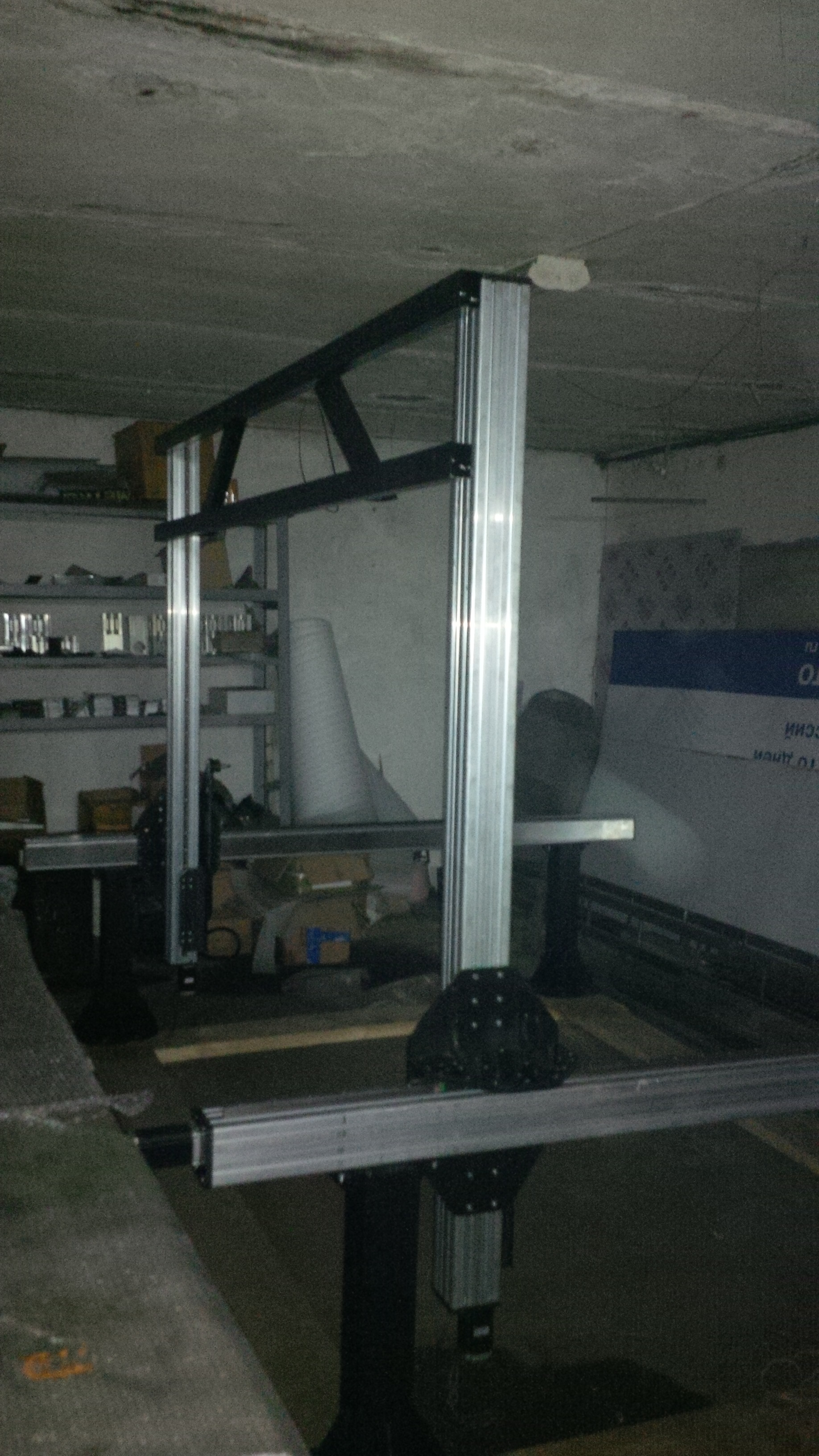

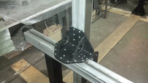

собираем вот такую штуковину:
Станок для резки пенопласта-поролона-ППУ.
Модули ШВП, абразивная струна, поворотный стол.
Паролонорезка.JPG (19210 просмотров) <a class='original' href='./download/file.php?id=13493&mode=view' target=_blank>Загрузить оригинал (118.91 КБ)</a>

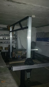

сборка - в процессе
IMG_00000014.jpg (19210 просмотров) <a class='original' href='./download/file.php?id=13494&mode=view' target=_blank>Загрузить оригинал (1.35 МБ)</a>
IMG_00000015.jpg (19210 просмотров) <a class='original' href='./download/file.php?id=13495&mode=view' target=_blank>Загрузить оригинал (1.25 МБ)</a>
продолжение следует 8-)

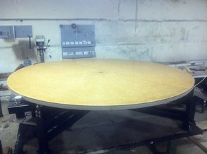

Re: Пенорезка
Серьезная такая пенорезка :)
А стол будет на центральном подшипнике или буду и по краям опоры?
buyvoll
Сообщения: 208
Зарегистрирован: 14 сен 2010, 14:20
Репутация: 26
Re: Пенорезка
Сообщение buyvoll »
Ага, Пенорезище :hehehe:
Опоры по краям, на каждой ножке по ролику.
по центру привод - ШД с планетаркой
Re: Пенорезка
А чего не хочешь ШД с краю поставить? На таком плече даже 5'' могут приличное отклонение дать, или для пены пофигу?

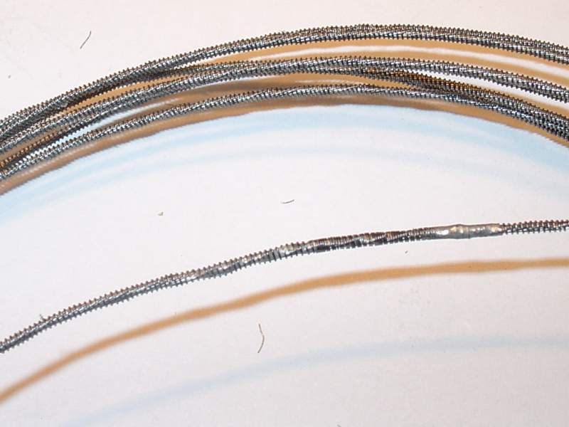

А что за абразивная струна? от нагрева будет резать?
Черные детали стальные или Ал? на плазме резали? Я к тому чо на фото повермакс 45й виднеется ;) наверно им резали
Re: Пенорезка
giraf_79 писал(а):А что за абразивная струна? от нагрева будет резать?
возможна эта http://www.aliexpress.com/item/free-shi ... 67132.html
струна.jpeg (19157 просмотров) <a class='original' href='./download/file.php?id=13501&mode=view' target=_blank>Загрузить оригинал (43.05 КБ)</a>

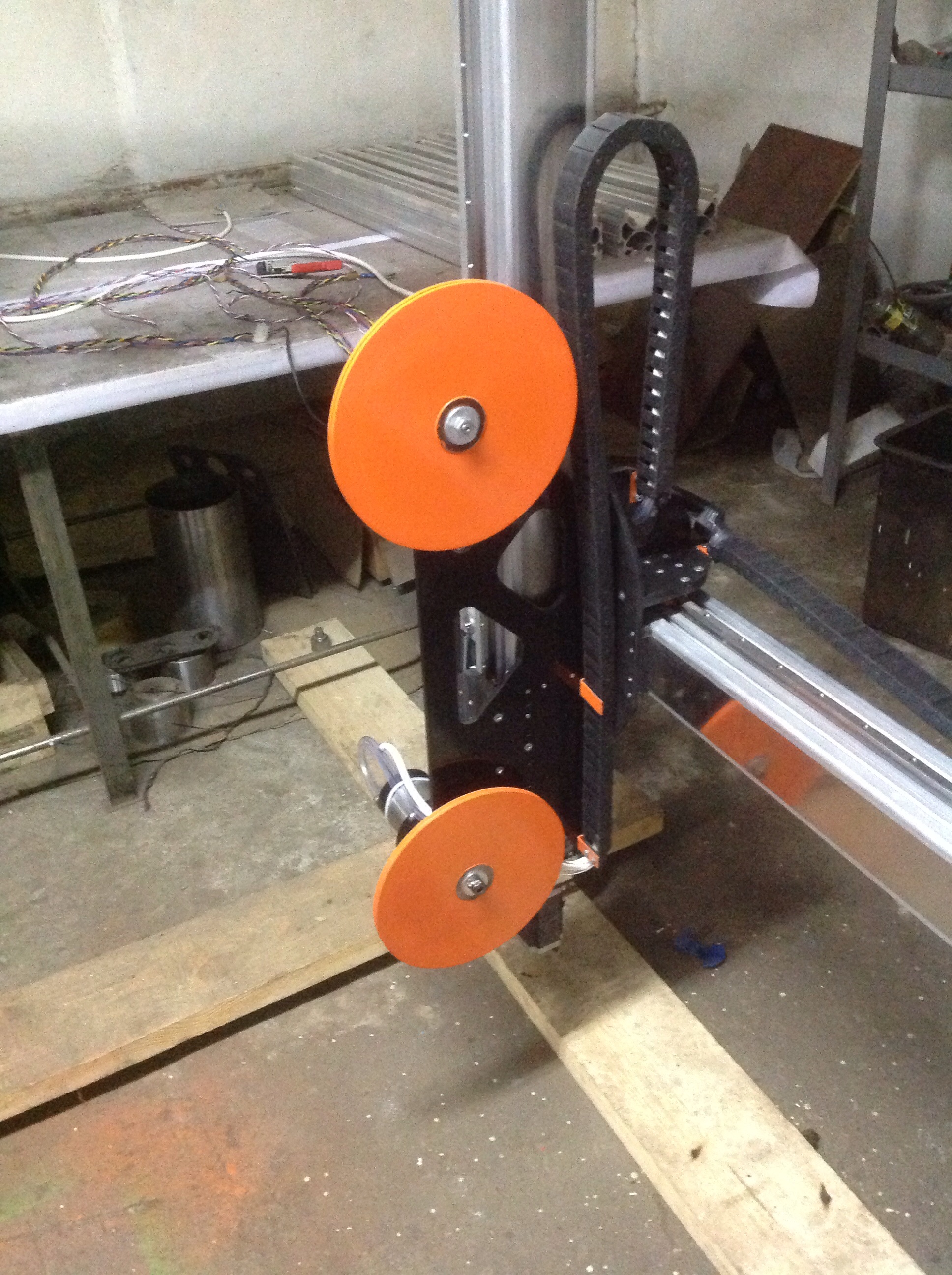

Проволка греется или крутится никак не пойму?
buyvoll
Сообщения: 208
Репутация: 26
Re: Пенорезка
Сообщение buyvoll »
Проволка крутится на шкивах.
скорость ~30 м/с

4 кружочка на станке для проволки?
buyvoll писал(а):скорость ~30 м/с
Большая скорость.
_taras_
Сообщения: 541
Репутация: 69
Re: Пенорезка
Сообщение _taras_ »
Что резать на ней будете и какой программой управлять?
buyvoll
Сообщения: 208
Репутация: 26
Re: Пенорезка
Сообщение buyvoll »
giraf_79 писал(а):Интересный станок получается.
Большая скорость.
4 кружочка - те самые шкивы режущей струны.
У китайских аналогов вообще ~100м/с, но у них нить типо той на которую aftaev ссылку давал.

pkasy
Сообщения: 1129
Репутация: 45
Откуда: Владивосток
Re: Пенорезка
Сообщение pkasy »
buyvoll писал(а):режущей струны.
а как концы соединяются?
а требование к линейности получаемых поверхностей по длине реза какие?
эту ж скакалку колбасить будет, интересно на результат посмотреть.
а то иногда такие сырые блоки приходят на резку, наверное такой вариант струны справился бы?
buyvoll
Сообщения: 208
Репутация: 26
Re: Пенорезка
Сообщение buyvoll »
Делается несколько витков по окружности, затем обмотка той-же струной, хвосты пропаиваются.
Натяжение струны ~30 кг
На днях будем запускать, тогда и посмотрим на линейность
Отчитаемся тут
buyvoll
Сообщения: 208
Репутация: 26
Re: Пенорезка
Сообщение buyvoll »

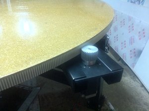

Закончили таки столик, осталось только блок управления собрать да провода развесить :)
В номинации "тип привода стола", уверенную победу над планетарным редуктором одержал совет Nicka о вынесении движка наружу ))
image.jpg (18966 просмотров) <a class='original' href='./download/file.php?id=13903&mode=view' target=_blank>Загрузить оригинал (1.22 МБ)</a>
image.jpg (18966 просмотров) <a class='original' href='./download/file.php?id=13902&mode=view' target=_blank>Загрузить оригинал (1.03 МБ)</a>
Re: Пенорезка
Это ты просто ремень по кругу приклеил? Хитро :good:
Re: Пенорезка
Хороший вариант, дешево и сердито :good:
buyvoll
Сообщения: 208
Репутация: 26
Re: Пенорезка
Сообщение buyvoll »
Угумс :) спасибо
Тока полипропилен не клеится ничем, так что клеили скобами по всему периметру ))
Для пущей ровности фрезернули бортик
Для выставления горизонтали регулируются по высоте опорные пятки рамы и ролики подпирающие столешницу
Re: Пенорезка
Кстати, а с таким приводом скорости хватает? А то там небось 1/100 или около того?
