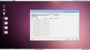

Итак помолившись всем электронным и программным богам, приступим к изучению линукс снс и плат меса. Платы меса 5i25/7i76/7i77. Задумка такая с вашей помощью и приложив свою совершенно пустую (в линуксе) голову заставить это все запуститься. Для начала фрезер с ШД по степ/дир на три оси и если получится прикрутить через 7i77 энкодеры линейные на оси X & Y. Постараюсь описывать этот садо-мазо процесс с точки зрения полного чайника - то есть меня)). Перелопатив кучу всякой информации - начнем.
Весь процесс и Ваши поправки буду вставлять в шапку темы, что бы легче было понять о чем речь.

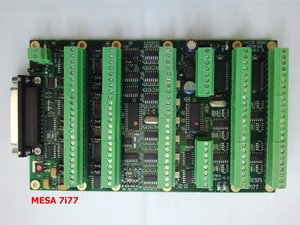

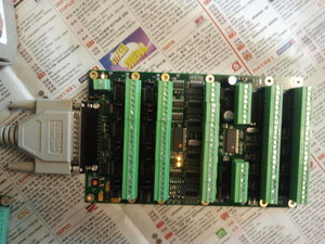

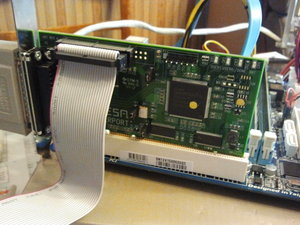

Вот как выглядят платы:
mesa5i25.jpg (35099 просмотров) <a class='original' href='./download/file.php?id=13393&mode=view' target=_blank>Загрузить оригинал (948.69 КБ)</a>

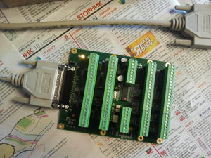

для полноценной работы 7i76 & 7i77 ( подсказано nkp ) нужно подвести внешнее питание:
m7i76.jpg (34975 просмотров) <a class='original' href='./download/file.php?id=13751&mode=view' target=_blank>Загрузить оригинал (935.29 КБ)</a>
m7i77.jpg (34975 просмотров) <a class='original' href='./download/file.php?id=13752&mode=view' target=_blank>Загрузить оригинал (901.86 КБ)</a>

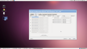

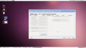

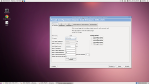

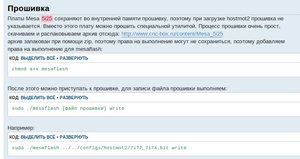

На лснс.орг нашел интересную программку которая помогает увидеть 5и25 в pncconf вот здесь:
http://www.linuxcnc.org/index.php/engli ... lity#32197
5i25UPDATE.zip
(20.82 КБ) 1410 скачиваний
Скачиваем; разархивируем; запускаем под рутом.

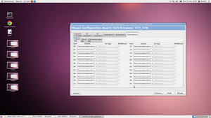

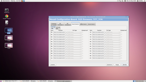

После проделанных операций запускаем pncconf и о чудо в выборе плат появляется 5i25 нажимаем вперед и выбираем платы которые торчат в 5i25 в моем случае 7i76+7i77
И видим кучу всяких пинов входов и выходов:
1.png (34950 просмотров) <a class='original' href='./download/file.php?id=13947&mode=view' target=_blank>Загрузить оригинал (579.17 КБ)</a>
2.png (34950 просмотров) <a class='original' href='./download/file.php?id=13946&mode=view' target=_blank>Загрузить оригинал (614.66 КБ)</a>
3.png (34950 просмотров) <a class='original' href='./download/file.php?id=13945&mode=view' target=_blank>Загрузить оригинал (610.28 КБ)</a>
4.png (34950 просмотров) <a class='original' href='./download/file.php?id=13944&mode=view' target=_blank>Загрузить оригинал (627.29 КБ)</a>
5.png (34950 просмотров) <a class='original' href='./download/file.php?id=13943&mode=view' target=_blank>Загрузить оригинал (627.64 КБ)</a>
6.png (34950 просмотров) <a class='original' href='./download/file.php?id=13942&mode=view' target=_blank>Загрузить оригинал (645.3 КБ)</a>
В данный момент все переключатели по дефолту внешнего питания на 7i76+7i77 8-32V не подано
Конфигурацию на три оси сохранил едем далее

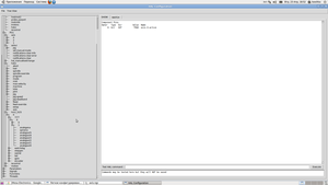

Сообщение tooshka »
Вот что получилось))
Print file information:
RUN_IN_PLACE=no
LINUXCNC_DIR=
LINUXCNC_BIN_DIR=/usr/bin
LINUXCNC_TCL_DIR=/usr/lib/tcltk/linuxcnc
LINUXCNC_SCRIPT_DIR=
LINUXCNC_RTLIB_DIR=/usr/realtime-2.6.32-122-rtai/modules/linuxcnc
LINUXCNC_CONFIG_DIR=
LINUXCNC_LANG_DIR=/usr/share/linuxcnc/tcl/msgs
INIVAR=inivar
HALCMD=halcmd
LINUXCNC_EMCSH=/usr/bin/wish8.5
LINUXCNC - 2.5.2
Machine configuration directory is '/home/tooshka/linuxcnc/configs'
Machine configuration file is '5i25-7i77.ini'
INIFILE=/home/tooshka/linuxcnc/configs/5i25-7i77.ini
PARAMETER_FILE=hm2-servo.var
TASK=milltask
HALUI=
DISPLAY=axis
Starting LinuxCNC...
Starting LinuxCNC server program: linuxcncsvr
Loading Real Time OS, RTAPI, and HAL_LIB modules
Starting LinuxCNC IO program: io
emc/iotask/ioControl.cc 752: can't load tool table.
Shutting down and cleaning up LinuxCNC...
Killing task linuxcncsvr, PID=8731
Removing HAL_LIB, RTAPI, and Real Time OS modules
Removing NML shared memory segments
Cleanup done
Debug file information:
Can not find -sec MOT -var MOT -num 1
Can not find -sec IO -var IO -num 1
Can not find -sec LINUXCNC -var NML_FILE -num 1
Can not find -sec EMC -var NML_FILE -num 1
hm2-servo7i77.hal:19: Pin 'hm2_5i25.0.7i77.0.1.analogena' does not exist

на 77 необходимо подавать отдельное питание на каскад IO - без этого они не работают
нужно подать хотя бы 12в для тестирования
Сообщения: 8340
Репутация: 1589
Re: MESA 5i25+7i76+7i77
Сообщение nkp »
вот здесьподробно есть про питание
Сообщения: 8340
Репутация: 1589
Сообщение nkp »
вот с этим конфигом даже будет лучше:
1.tar
(20 КБ) 1194 скачивания
тут пины IO не прописаны и должно запуститься без доп.питания...

Сообщение tooshka »
Вот тестовый стенд так сказать))
20130330_154815.jpg (35114 просмотров) <a class='original' href='./download/file.php?id=13375&mode=view' target=_blank>Загрузить оригинал (1.56 МБ)</a>
20130330_154828.jpg (35114 просмотров) <a class='original' href='./download/file.php?id=13376&mode=view' target=_blank>Загрузить оригинал (1.73 МБ)</a>
20130330_154841.jpg (35114 просмотров) <a class='original' href='./download/file.php?id=13377&mode=view' target=_blank>Загрузить оригинал (1.58 МБ)</a>
20130330_154854.jpg (35114 просмотров) <a class='original' href='./download/file.php?id=13378&mode=view' target=_blank>Загрузить оригинал (1.57 МБ)</a>

Сообщение tooshka »
Вот скачанные файлы с сайта месы. А что с ними делать. :thinking: И нафига они вообще нужны (если предположим нет никаких готовых конфигов) ?
2013-04-03 06 30 13.jpg (35081 просмотр) <a class='original' href='./download/file.php?id=13489&mode=view' target=_blank>Загрузить оригинал (238.95 КБ)</a>
Милая, ты услышь меня
Сообщения: 8340
Репутация: 1589
Сообщение nkp »
это прошивка - выбираешь в зависимости от сочетания плат
но в принципе у тебя уже стоит прошивка (на упаковке 5и25 была наклейка - на ней наименование прошивки)
имхо -настрой платы в работу пока с дефолтной прошивкой ,когда разберешся с ней - можешь прошить другой...
Выделение(046).jpg (35077 просмотров) <a class='original' href='./download/file.php?id=13490&mode=view' target=_blank>Загрузить оригинал (147.55 КБ)</a>
http://cnc-club.ru/forum/viewtopic.php? ... hilit=5i25

nkp писал(а):это прошивка - выбираешь в зависимости от сочетания плат
Там может стоять и не та прошивка... Лучше посмотреть на наклейке, или через тот же mesaflash, по ссылке, которую nkp дал все написано. Вообще прошивка в три команды делается.
Такой наклейки нет у тебя:
mesa5i25.jpg (35059 просмотров) <a class='original' href='./download/file.php?id=13500&mode=view' target=_blank>Загрузить оригинал (226.12 КБ)</a>
Судя по выводу dmesg в теле ошибки 5i25 определяется, правда ни 7i77 ни 7i76 не видно... хотя пишет, что подгружено несколько stepgen и encoders.
Когда запустишь linuxcnc напиши в консоле halcmd show | grep hm2 и вывод сюда приаттач, или halcmd show > 1.txt и 1.txt сюда.
halcmd show - показывает все пины и параметры.
| - переводит выход одной команды на вход следующей
grep hm2 - отбирает только те строки в которых есть hm2
halcmd show > 1.txt - сохраняет вывод в файл
еще можно написать:
halcmd show pin hm2
halcmd show pin - покажет все пины
hm2 - фильтр по имени пина.
ЗЫ на 7i77/7i76 лампочки какие-нибудь загорелись?

Nick писал(а):ЗЫ на 7i77/7i76 лампочки какие-нибудь загорелись?
Да пара постов выше фото на 76 одна желтая на 77 две.

Подключил к 7и76 и 7и77 питание 12В - открылось в настройках еще куча пинов. На 7и77 после конфигурирования заморгал зеленый диод??
Вот что видно в ХАЛе.
halConfig.png (34910 просмотров) <a class='original' href='./download/file.php?id=14010&mode=view' target=_blank>Загрузить оригинал (102.49 КБ)</a>
7и76 вроде бы не видит, но это может быть из-за того что я не включил в настройках энкодеры??
