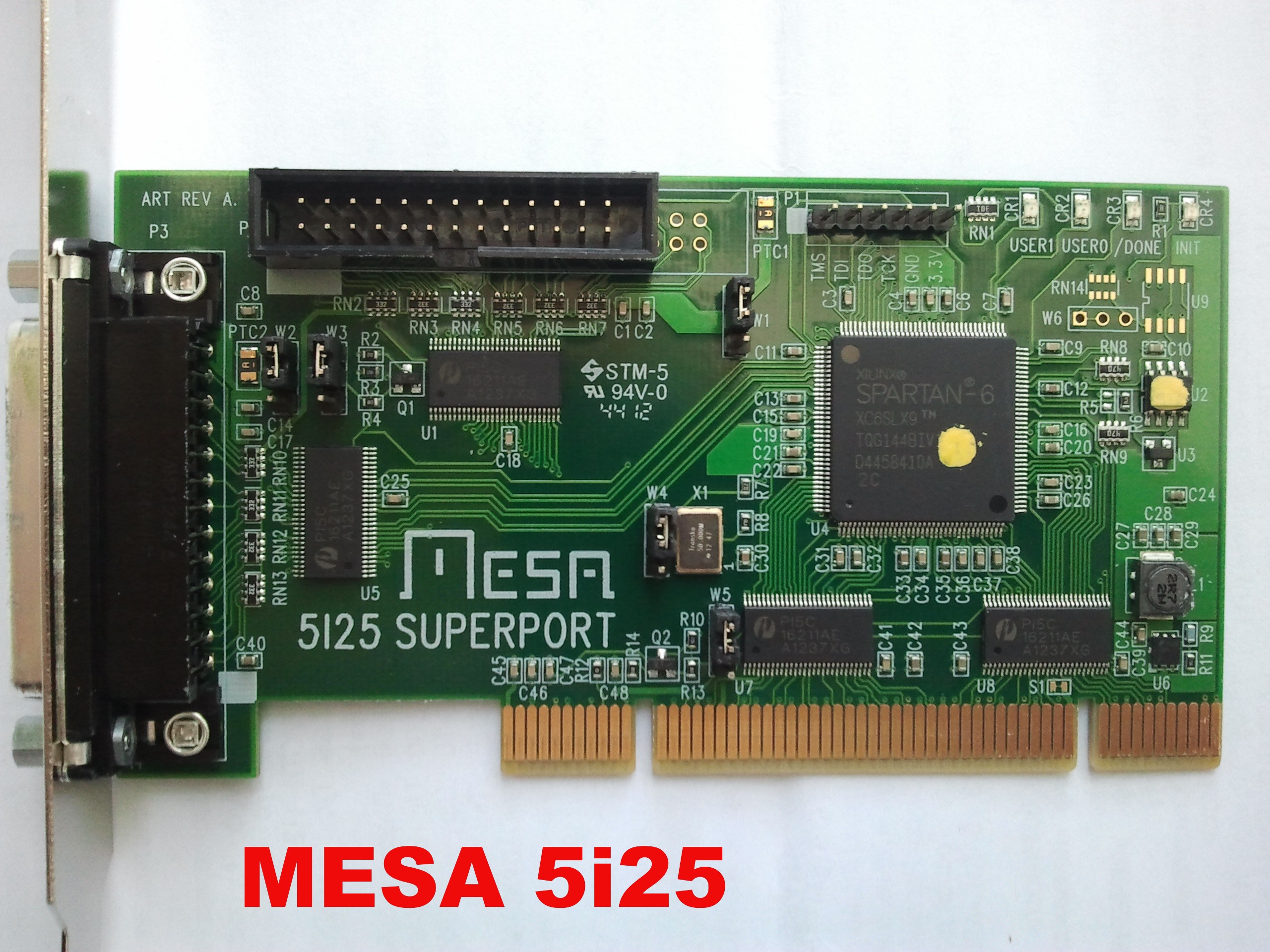

Итак помолившись всем электронным и программным богам, приступим к изучению линукс снс и плат меса. Платы меса 5i25/7i76/7i77. Задумка такая с вашей помощью и приложив свою совершенно пустую (в линуксе) голову заставить это все запуститься. Для начала фрезер с ШД по степ/дир на три оси и если получится прикрутить через 7i77 энкодеры линейные на оси X & Y. Постараюсь описывать этот садо-мазо процесс с точки зрения полного чайника - то есть меня)). Перелопатив кучу всякой информации - начнем.
Весь процесс и Ваши поправки буду вставлять в шапку темы, что бы легче было понять о чем речь.
Так как привык делать все основательно, скачал мануал на эти платы переконвертировал в worg что бы любой мог поправить или перевести:
mesa.rar
(1.82 МБ) 1860 скачиваний
Вот как выглядят платы:
mesa5i25.jpg (40999 просмотров) <a class='original' href='./download/file.php?id=13393&mode=view' target=_blank>Загрузить оригинал (948.69 КБ)</a>

Собрав это все и запустив линук снс обнаружилось что в там нет платы 5i25.
Милая, ты услышь меня

Такой наклейки нет у тебя:
mesa5i25.jpg (40959 просмотров) <a class='original' href='./download/file.php?id=13500&mode=view' target=_blank>Загрузить оригинал (226.12 КБ)</a>
Судя по выводу dmesg в теле ошибки 5i25 определяется, правда ни 7i77 ни 7i76 не видно... хотя пишет, что подгружено несколько stepgen и encoders.

Nick писал(а):ЗЫ на 7i77/7i76 лампочки какие-нибудь загорелись?
Да пара постов выше фото на 76 одна желтая на 77 две.
