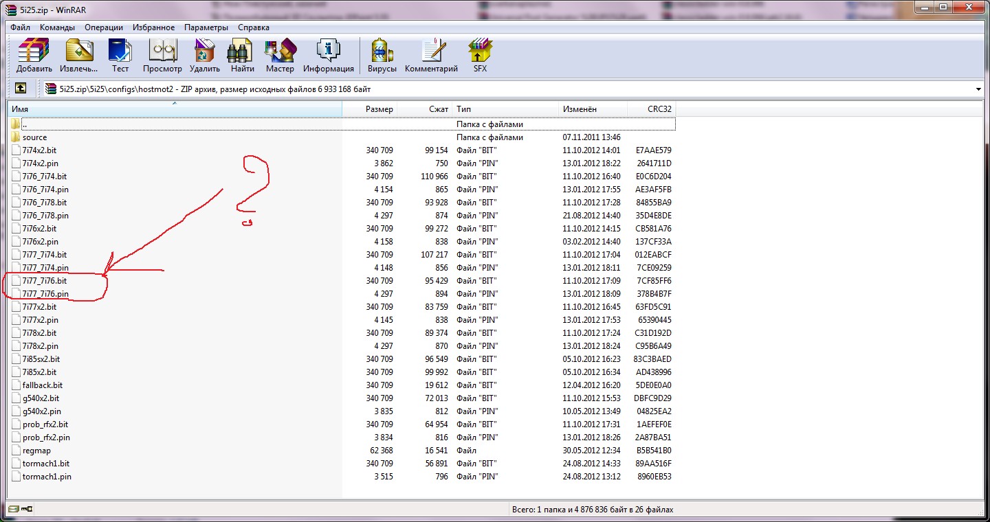

На лснс.орг нашел интересную программку которая помогает увидеть 5и25 в pncconf вот здесь:
http://www.linuxcnc.org/index.php/engli ... lity#32197
5i25UPDATE.zip
(20.82 КБ) 1502 скачивания
Скачиваем; разархивируем; запускаем под рутом.
После проделанных операций запускаем pncconf и о чудо в выборе плат появляется 5i25 нажимаем вперед и выбираем платы которые торчат в 5i25 в моем случае 7i76+7i77

Собрав это все и запустив линук снс обнаружилось что в там нет платы 5i25.
Милая, ты услышь меня
Сообщения: 8167
Репутация: 1589
Re: MESA 5i25+7i76+7i77
Сообщение nkp »
что значит нет 5и25??
надо прописать в ини и хал
вот можно взять за основу вот эту конфигурацию:
5i25+7i77.tar
(20 КБ) 1507 скачиваний
по крайней мере 5и25 будет видна

Вот скачанные файлы с сайта месы. А что с ними делать. :thinking: И нафига они вообще нужны (если предположим нет никаких готовых конфигов) ?

Сообщения: 8167
Репутация: 1589
Сообщение nkp »
это прошивка - выбираешь в зависимости от сочетания плат
но в принципе у тебя уже стоит прошивка (на упаковке 5и25 была наклейка - на ней наименование прошивки)
имхо -настрой платы в работу пока с дефолтной прошивкой ,когда разберешся с ней - можешь прошить другой...
