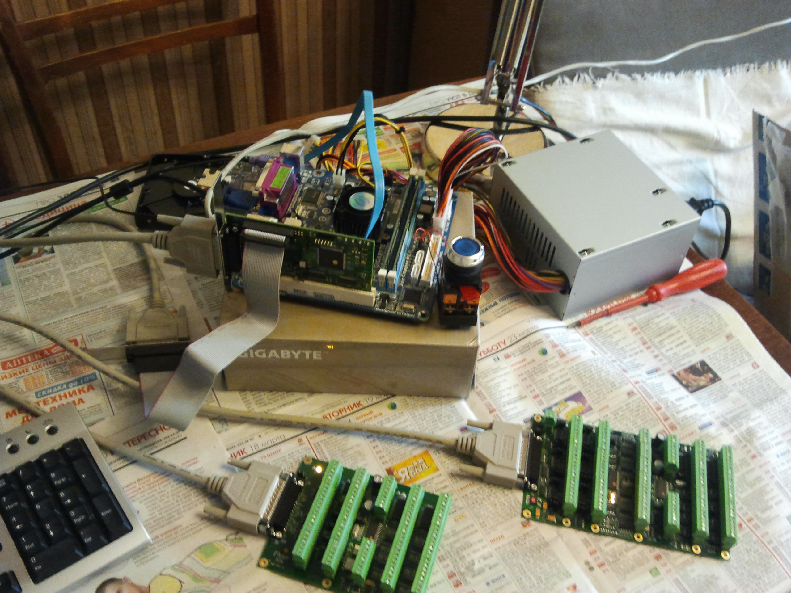

Итак помолившись всем электронным и программным богам, приступим к изучению линукс снс и плат меса. Платы меса 5i25/7i76/7i77. Задумка такая с вашей помощью и приложив свою совершенно пустую (в линуксе) голову заставить это все запуститься. Для начала фрезер с ШД по степ/дир на три оси и если получится прикрутить через 7i77 энкодеры линейные на оси X & Y. Постараюсь описывать этот садо-мазо процесс с точки зрения полного чайника - то есть меня)). Перелопатив кучу всякой информации - начнем.
Весь процесс и Ваши поправки буду вставлять в шапку темы, что бы легче было понять о чем речь.
Так как привык делать все основательно, скачал мануал на эти платы переконвертировал в worg что бы любой мог поправить или перевести:
mesa.rar
(1.82 МБ) 1816 скачиваний

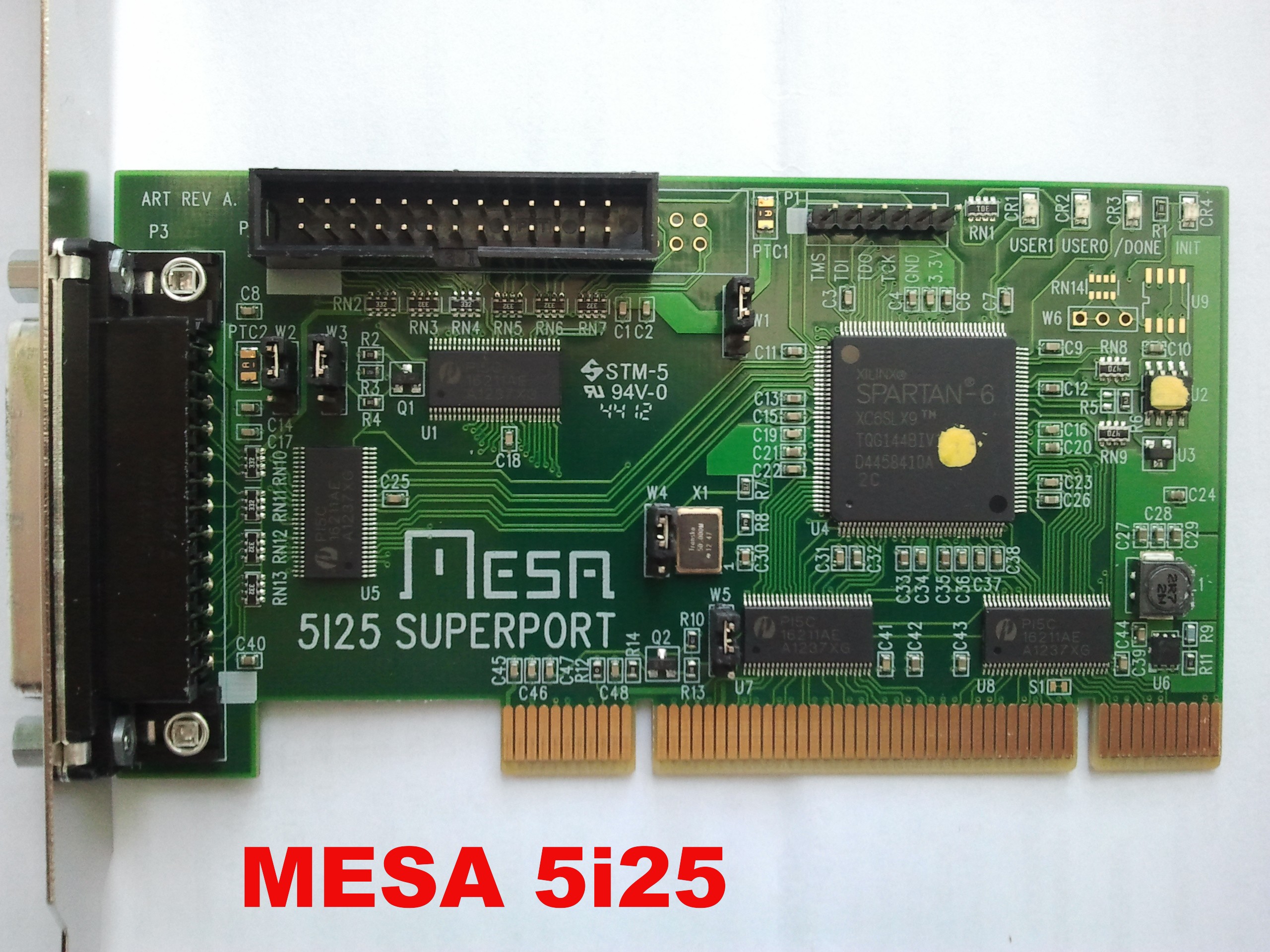

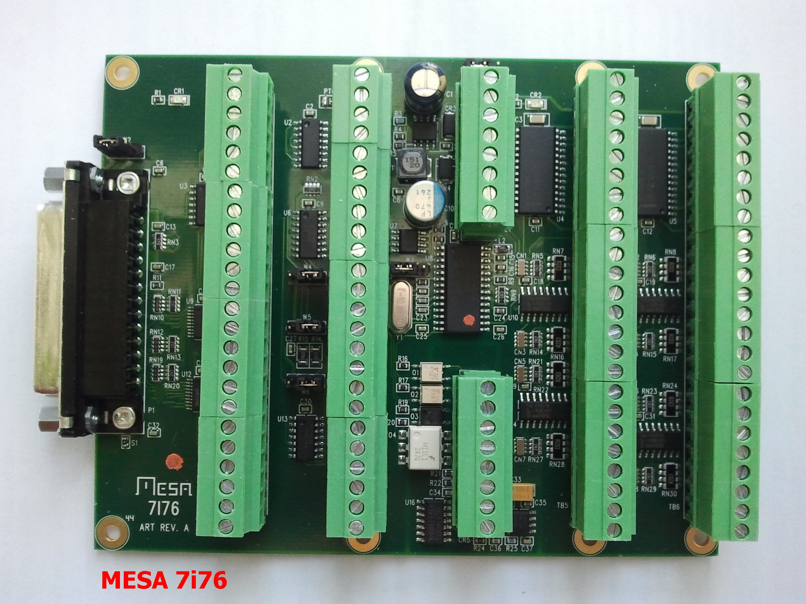

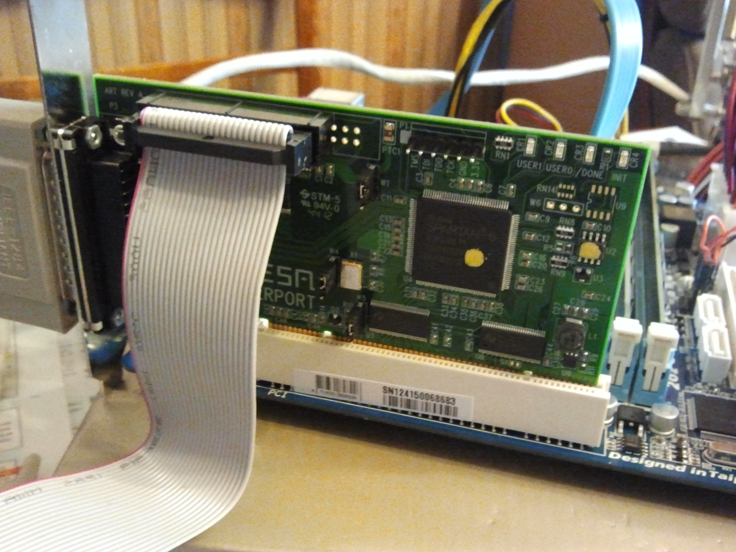

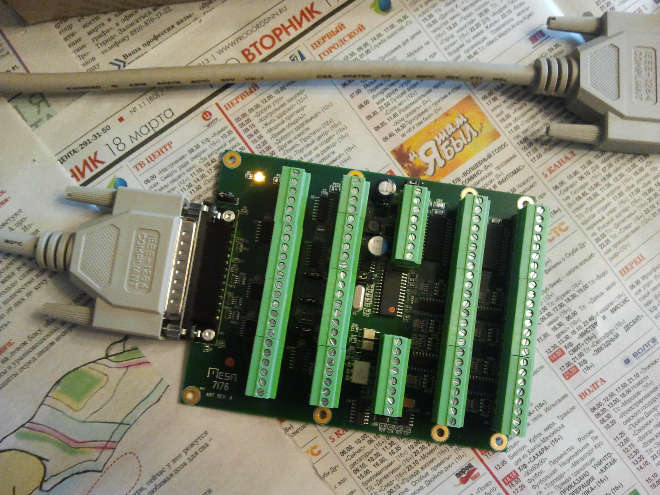

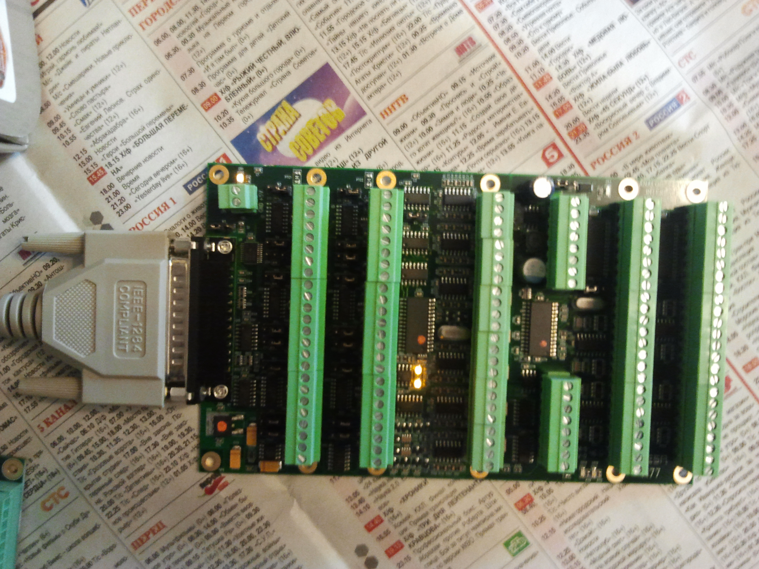

Вот как выглядят платы:
mesa5i25.jpg (38992 просмотра) <a class='original' href='./download/file.php?id=13393&sid=4f4735c1f89dbe75fff3610da94d95ae&mode=view' target=_blank>Загрузить оригинал (948.69 КБ)</a>

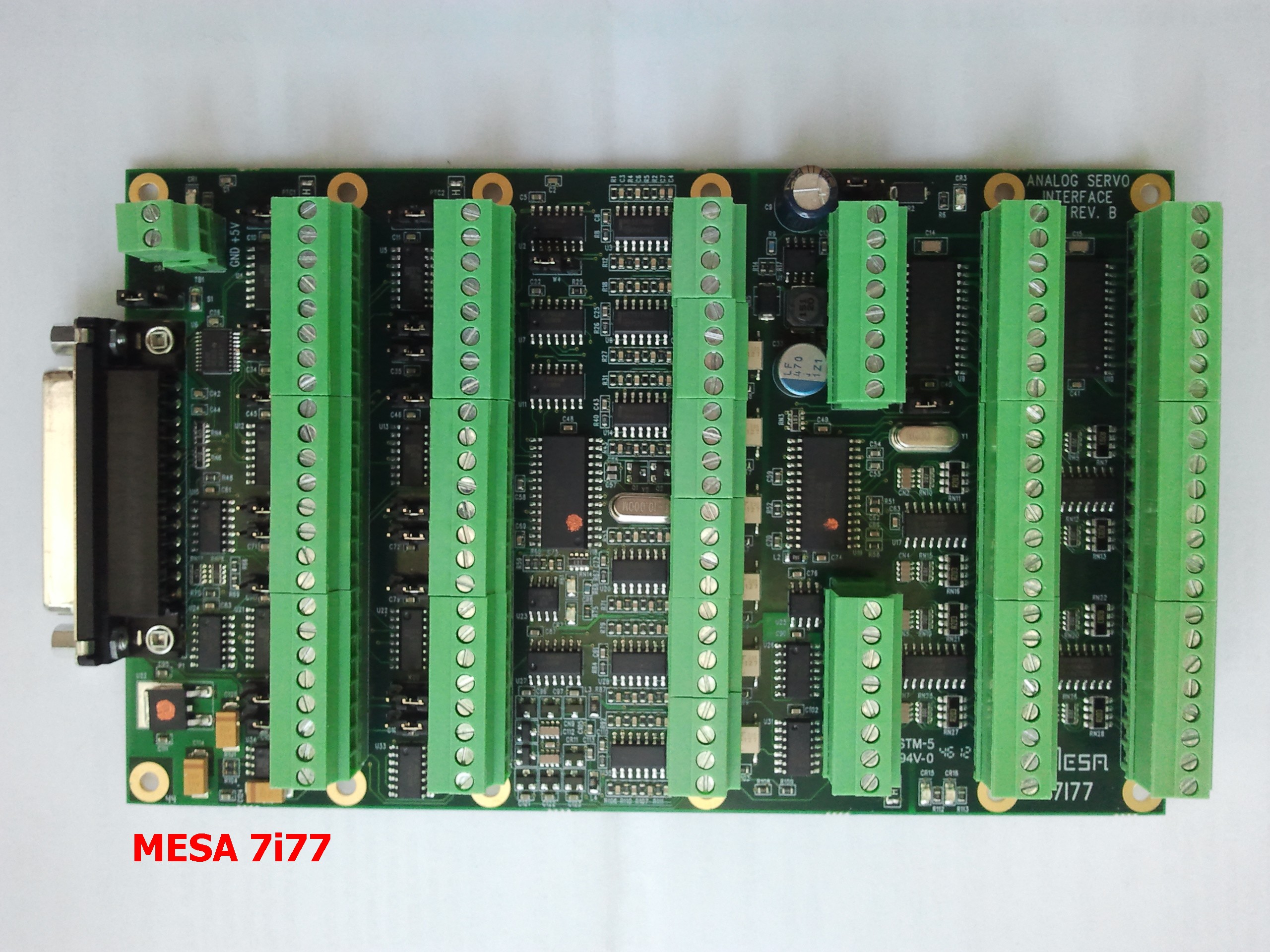

для полноценной работы 7i76 & 7i77 ( подсказано nkp ) нужно подвести внешнее питание:
m7i76.jpg (38868 просмотров) <a class='original' href='./download/file.php?id=13751&sid=4f4735c1f89dbe75fff3610da94d95ae&mode=view' target=_blank>Загрузить оригинал (935.29 КБ)</a>
m7i77.jpg (38868 просмотров) <a class='original' href='./download/file.php?id=13752&sid=4f4735c1f89dbe75fff3610da94d95ae&mode=view' target=_blank>Загрузить оригинал (901.86 КБ)</a>

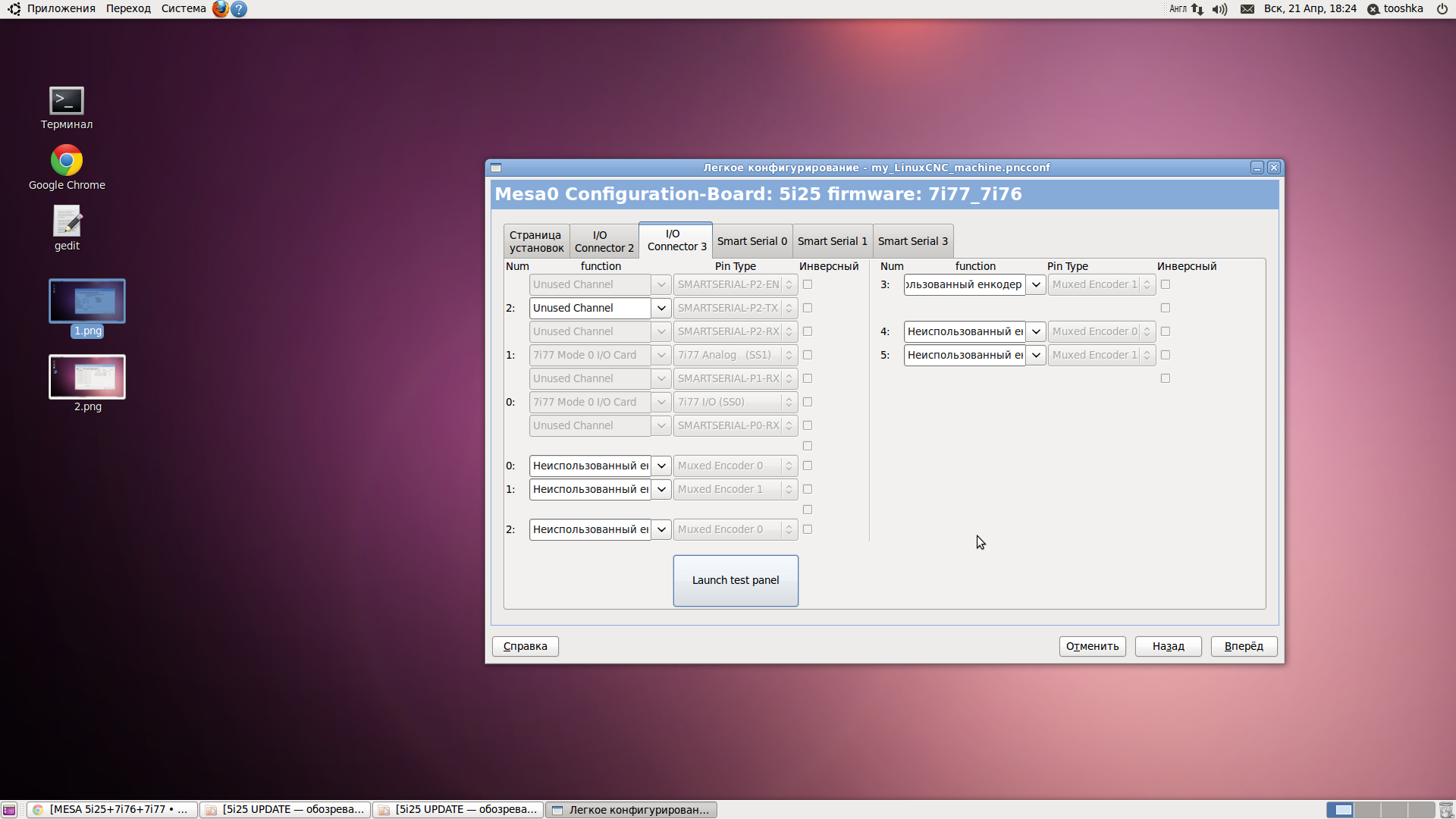

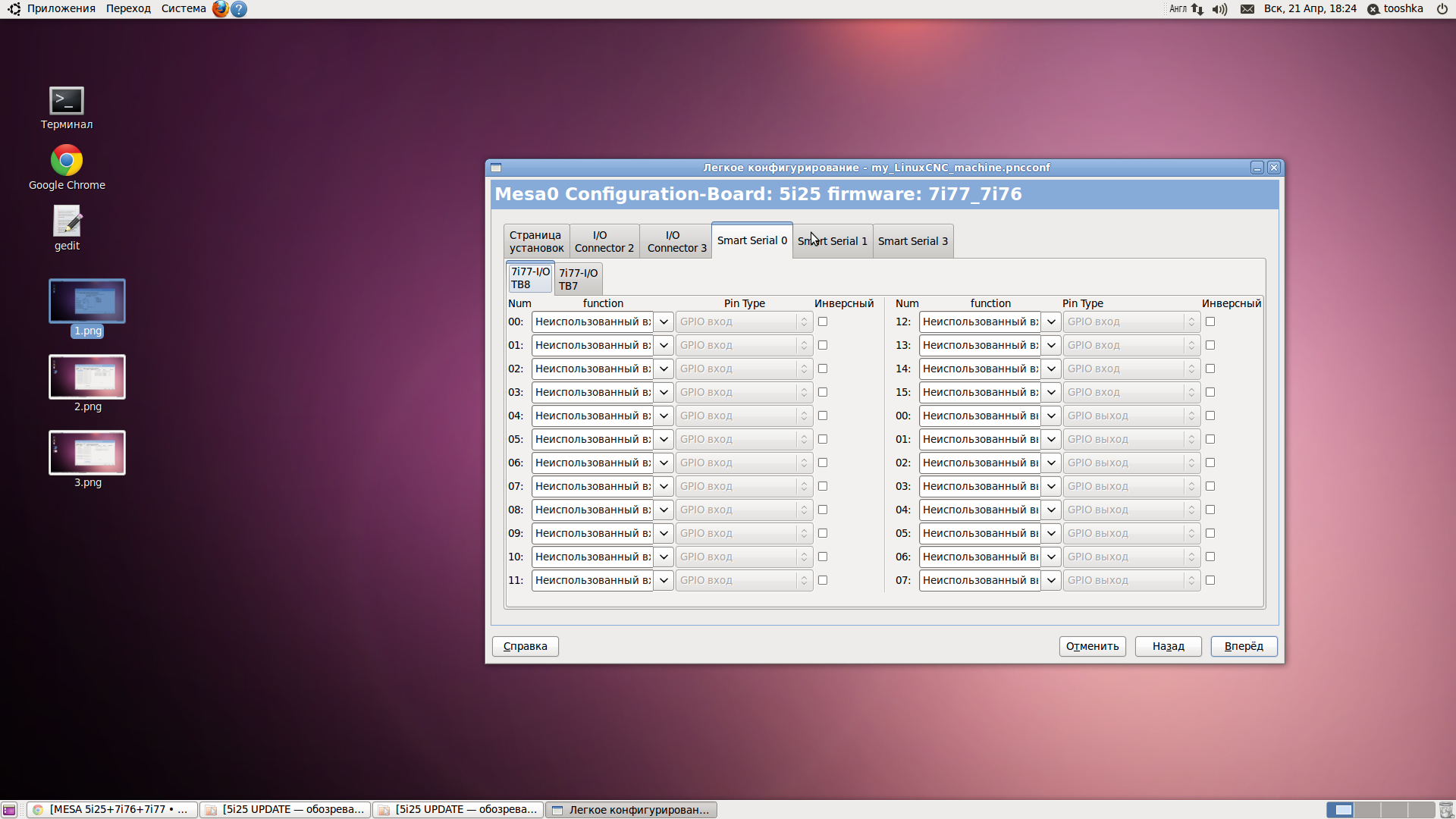

На лснс.орг нашел интересную программку которая помогает увидеть 5и25 в pncconf вот здесь:
http://www.linuxcnc.org/index.php/engli ... lity#32197
5i25UPDATE.zip
(20.82 КБ) 1462 скачивания
Скачиваем; разархивируем; запускаем под рутом.

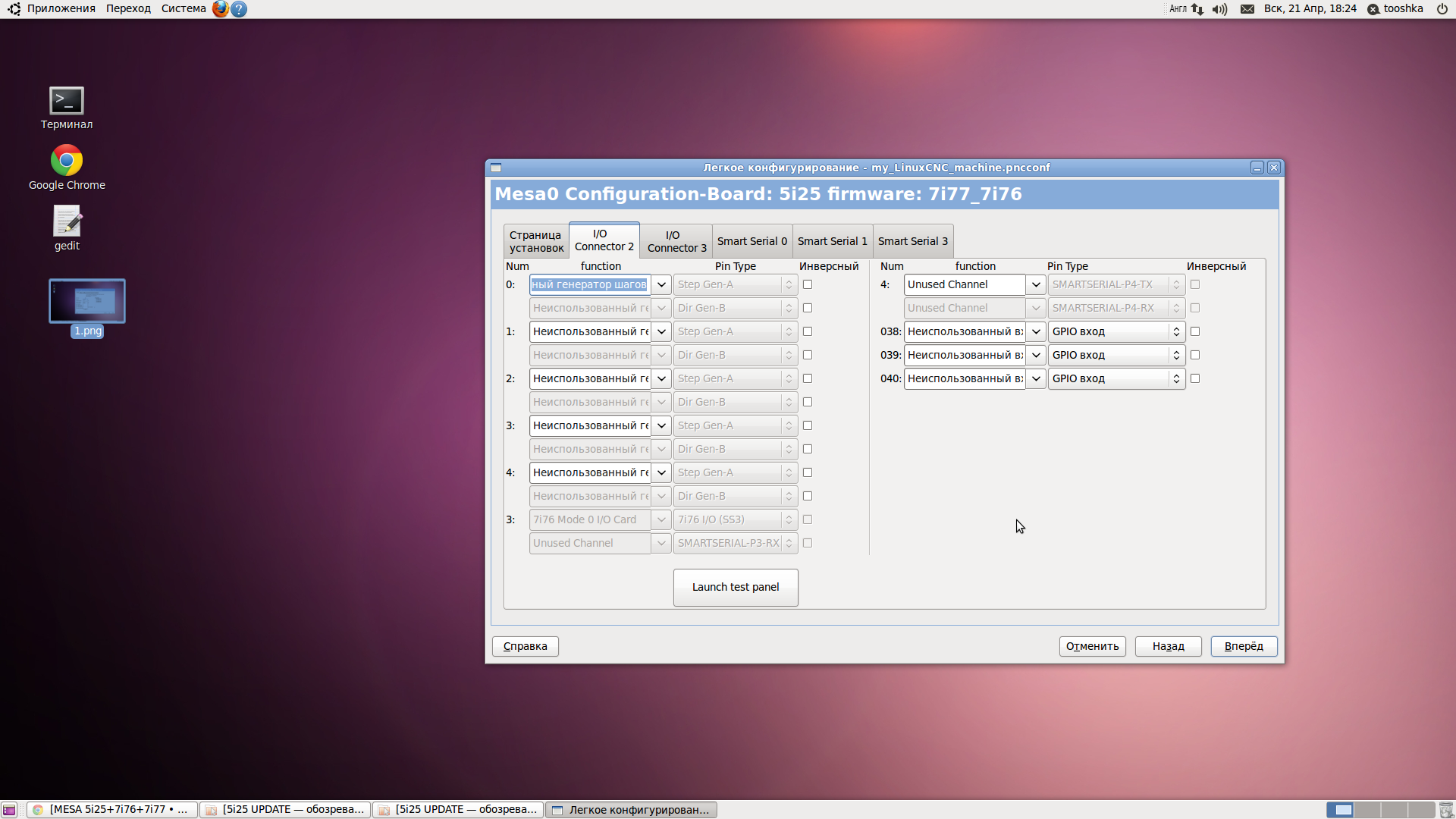

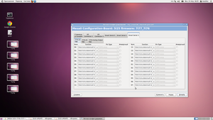

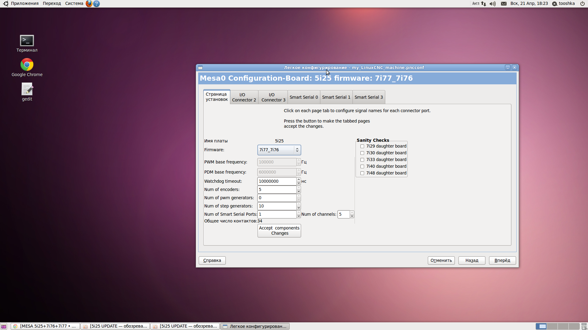

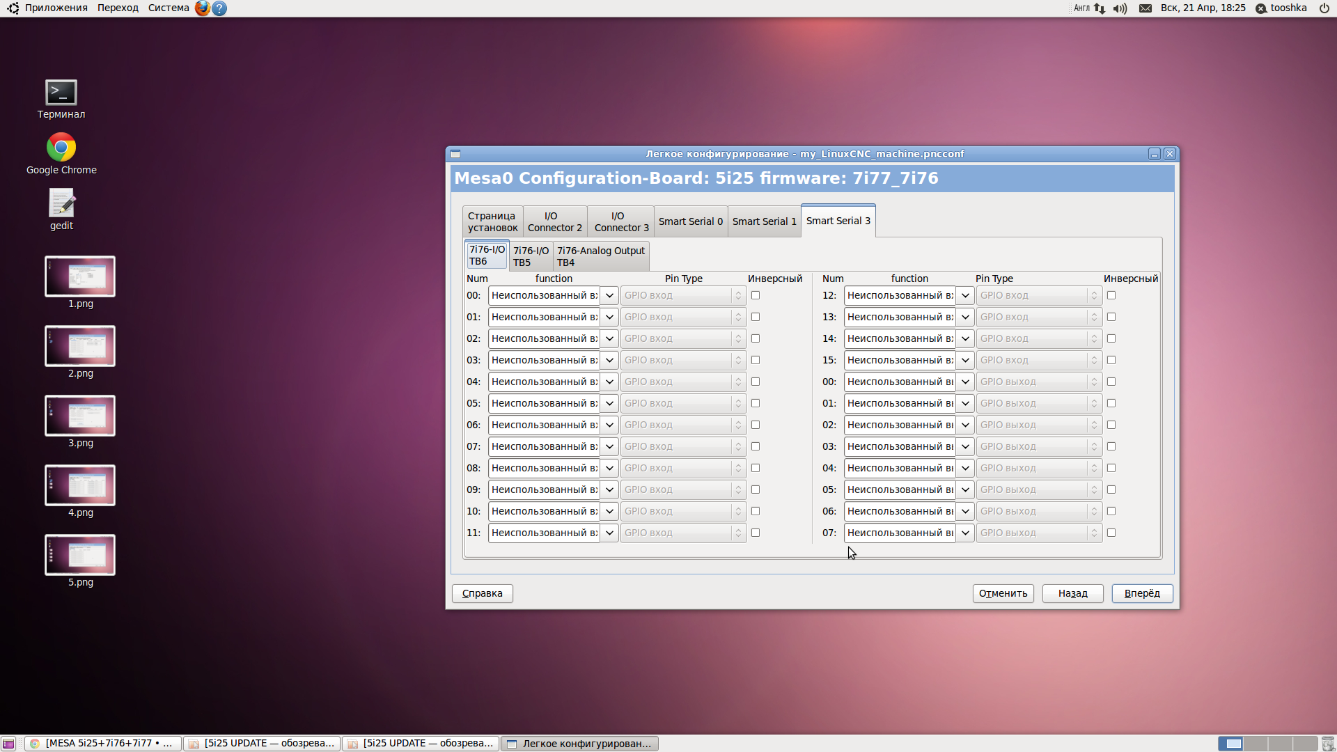

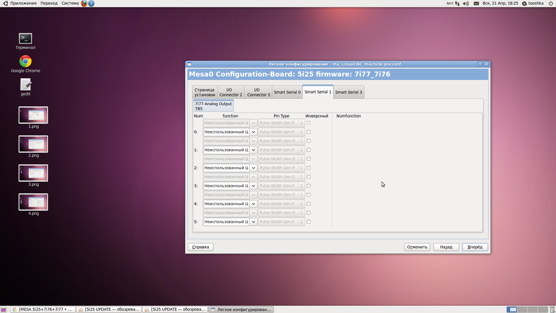

После проделанных операций запускаем pncconf и о чудо в выборе плат появляется 5i25 нажимаем вперед и выбираем платы которые торчат в 5i25 в моем случае 7i76+7i77
И видим кучу всяких пинов входов и выходов:
1.png (38843 просмотра) <a class='original' href='./download/file.php?id=13947&sid=4f4735c1f89dbe75fff3610da94d95ae&mode=view' target=_blank>Загрузить оригинал (579.17 КБ)</a>
2.png (38843 просмотра) <a class='original' href='./download/file.php?id=13946&sid=4f4735c1f89dbe75fff3610da94d95ae&mode=view' target=_blank>Загрузить оригинал (614.66 КБ)</a>
3.png (38843 просмотра) <a class='original' href='./download/file.php?id=13945&sid=4f4735c1f89dbe75fff3610da94d95ae&mode=view' target=_blank>Загрузить оригинал (610.28 КБ)</a>
4.png (38843 просмотра) <a class='original' href='./download/file.php?id=13944&sid=4f4735c1f89dbe75fff3610da94d95ae&mode=view' target=_blank>Загрузить оригинал (627.29 КБ)</a>
5.png (38843 просмотра) <a class='original' href='./download/file.php?id=13943&sid=4f4735c1f89dbe75fff3610da94d95ae&mode=view' target=_blank>Загрузить оригинал (627.64 КБ)</a>
6.png (38843 просмотра) <a class='original' href='./download/file.php?id=13942&sid=4f4735c1f89dbe75fff3610da94d95ae&mode=view' target=_blank>Загрузить оригинал (645.3 КБ)</a>
В данный момент все переключатели по дефолту внешнего питания на 7i76+7i77 8-32V не подано
Конфигурацию на три оси сохранил едем далее

Собрав это все и запустив линук снс обнаружилось что в там нет платы 5i25.
Милая, ты услышь меня
Сообщения: 8167
Репутация: 1589
Re: MESA 5i25+7i76+7i77
Сообщение nkp »
что значит нет 5и25??
надо прописать в ини и хал
вот можно взять за основу вот эту конфигурацию:
5i25+7i77.tar
(20 КБ) 1463 скачивания
по крайней мере 5и25 будет видна

на 77 необходимо подавать отдельное питание на каскад IO - без этого они не работают
нужно подать хотя бы 12в для тестирования
Сообщения: 8167
Репутация: 1589
Сообщение nkp »
вот здесьподробно есть про питание
Сообщения: 8167
Репутация: 1589
Сообщение nkp »
вот с этим конфигом даже будет лучше:
1.tar
(20 КБ) 1243 скачивания
тут пины IO не прописаны и должно запуститься без доп.питания...
Сообщение tooshka »
Вот тестовый стенд так сказать))
20130330_154815.jpg (39007 просмотров) <a class='original' href='./download/file.php?id=13375&sid=4f4735c1f89dbe75fff3610da94d95ae&mode=view' target=_blank>Загрузить оригинал (1.56 МБ)</a>
20130330_154828.jpg (39007 просмотров) <a class='original' href='./download/file.php?id=13376&sid=4f4735c1f89dbe75fff3610da94d95ae&mode=view' target=_blank>Загрузить оригинал (1.73 МБ)</a>
20130330_154841.jpg (39007 просмотров) <a class='original' href='./download/file.php?id=13377&sid=4f4735c1f89dbe75fff3610da94d95ae&mode=view' target=_blank>Загрузить оригинал (1.58 МБ)</a>
20130330_154854.jpg (39007 просмотров) <a class='original' href='./download/file.php?id=13378&sid=4f4735c1f89dbe75fff3610da94d95ae&mode=view' target=_blank>Загрузить оригинал (1.57 МБ)</a>

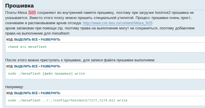

Вот скачанные файлы с сайта месы. А что с ними делать. :thinking: И нафига они вообще нужны (если предположим нет никаких готовых конфигов) ?
2013-04-03 06 30 13.jpg (38974 просмотра) <a class='original' href='./download/file.php?id=13489&sid=4f4735c1f89dbe75fff3610da94d95ae&mode=view' target=_blank>Загрузить оригинал (238.95 КБ)</a>

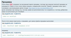

Сообщения: 8167
Репутация: 1589
Сообщение nkp »
это прошивка - выбираешь в зависимости от сочетания плат
но в принципе у тебя уже стоит прошивка (на упаковке 5и25 была наклейка - на ней наименование прошивки)
имхо -настрой платы в работу пока с дефолтной прошивкой ,когда разберешся с ней - можешь прошить другой...
Выделение(046).jpg (38970 просмотров) <a class='original' href='./download/file.php?id=13490&sid=4f4735c1f89dbe75fff3610da94d95ae&mode=view' target=_blank>Загрузить оригинал (147.55 КБ)</a>
http://cnc-club.ru/forum/viewtopic.php? ... hilit=5i25
Там может стоять и не та прошивка... Лучше посмотреть на наклейке, или через тот же mesaflash, по ссылке, которую nkp дал все написано. Вообще прошивка в три команды делается.
Такой наклейки нет у тебя:
mesa5i25.jpg (38952 просмотра) <a class='original' href='./download/file.php?id=13500&sid=4f4735c1f89dbe75fff3610da94d95ae&mode=view' target=_blank>Загрузить оригинал (226.12 КБ)</a>
Судя по выводу dmesg в теле ошибки 5i25 определяется, правда ни 7i77 ни 7i76 не видно... хотя пишет, что подгружено несколько stepgen и encoders.
Когда запустишь linuxcnc напиши в консоле halcmd show | grep hm2 и вывод сюда приаттач, или halcmd show > 1.txt и 1.txt сюда.

ЗЫ на 7i77/7i76 лампочки какие-нибудь загорелись?

Nick писал(а):ЗЫ на 7i77/7i76 лампочки какие-нибудь загорелись?
Да пара постов выше фото на 76 одна желтая на 77 две.

Питание внешнее я так понимаю не подключал?
В каком положении стоит W2?
The 7I76 can get its 5V encoder, step/dir and serial interface power from the host
interface card if desired. W2 determines if the 7I76 gets this 5V power from the host FPGA
card. If W2 is in the left hand position, host cable power is used. If W2 is in the right hand
position, 5V power must be supplied to the 7I76. This option must be set to match the
cable power option of the host FPGA card. If the FPGA card supplies 5V, W2 must be in
the left hand position. If the FPGA card does not supply 5V, W2 must be in the right hand
position. Never apply external power to the 7I76 when W2 is in the left hand position
or you may damage the 7I77, FPGA card, PC, or connecting cable.
И собственно тоже самое по 7i77.
CABLE 5V POWER
The 7I77 can get its logic power from the host FPGA card or from TB1. W5
determines if the 7I77 gets its 5V logic power from the host FPGA card or TB1.
If W5 is in the left hand position, host FPGA power is used and the host FPGA card
must be jumpered to supply 5V to the daughtercard.
If W5 is in the right hand position, 5V power must be supplied to the 7I77 via TB1
and the 7I77 grounds the 4 DB25 signals used for host 5V power. In this case the FPGA
card must be jumpered so that it does not supply power to the daughtercard.
Never apply external power to the 7I77 when W5 is in the left hand position or
И какая у тебя в итоге прошивка и что говорит halcmd show???

Подправил шапку: автоматическая конфигурация 5i25

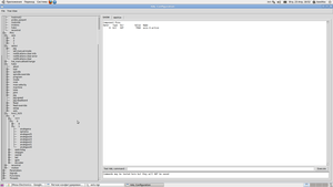

Подключил к 7и76 и 7и77 питание 12В - открылось в настройках еще куча пинов. На 7и77 после конфигурирования заморгал зеленый диод??
Вот что видно в ХАЛе.
halConfig.png (38803 просмотра) <a class='original' href='./download/file.php?id=14010&sid=4f4735c1f89dbe75fff3610da94d95ae&mode=view' target=_blank>Загрузить оригинал (102.49 КБ)</a>
7и76 вроде бы не видит, но это может быть из-за того что я не включил в настройках энкодеры??
