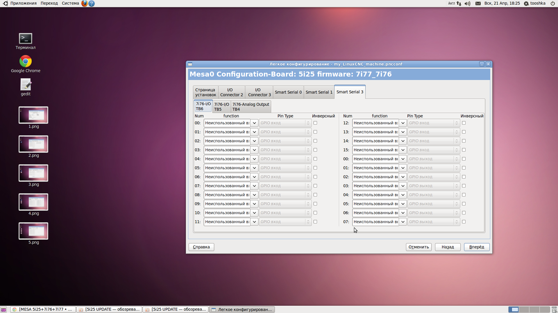

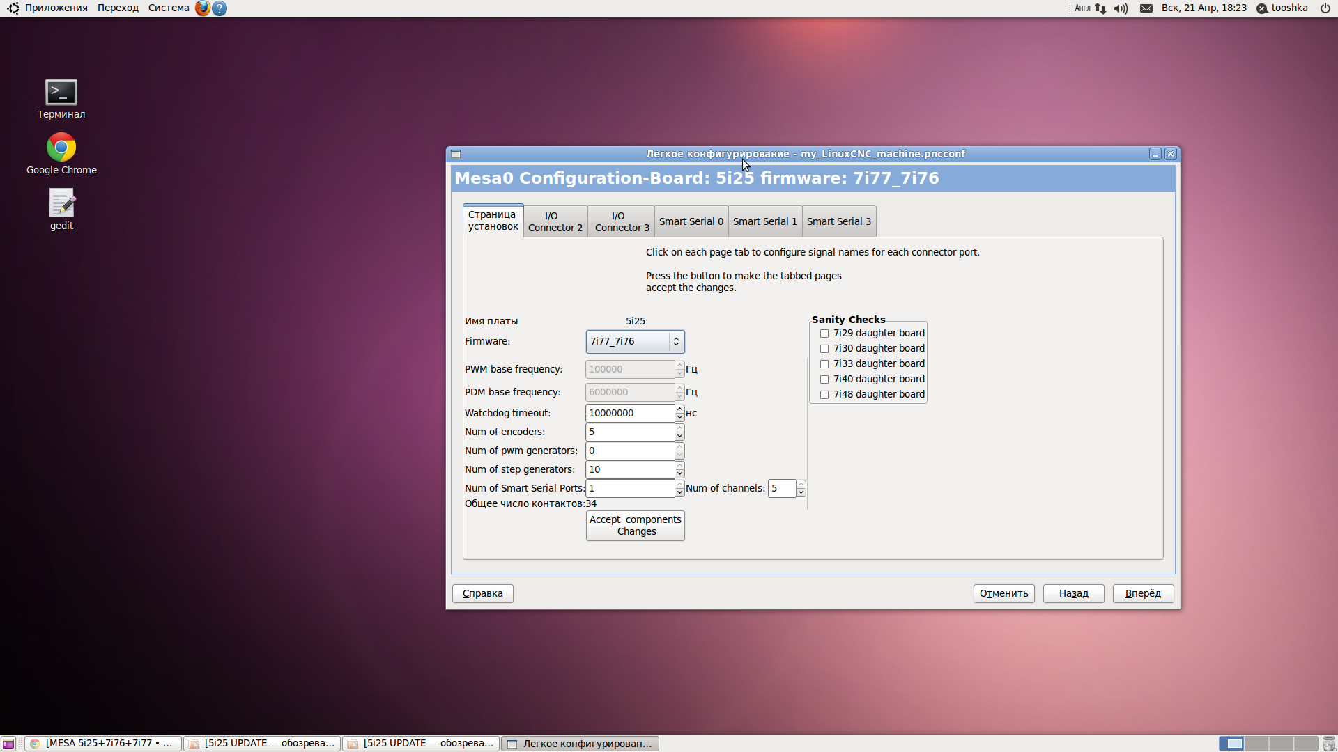

На лснс.орг нашел интересную программку которая помогает увидеть 5и25 в pncconf вот здесь:
http://www.linuxcnc.org/index.php/engli ... lity#32197
5i25UPDATE.zip
(20.82 КБ) 1464 скачивания
Скачиваем; разархивируем; запускаем под рутом.
После проделанных операций запускаем pncconf и о чудо в выборе плат появляется 5i25 нажимаем вперед и выбираем платы которые торчат в 5i25 в моем случае 7i76+7i77
И видим кучу всяких пинов входов и выходов:
1.png (39014 просмотров) <a class='original' href='./download/file.php?id=13947&mode=view' target=_blank>Загрузить оригинал (579.17 КБ)</a>
2.png (39014 просмотров) <a class='original' href='./download/file.php?id=13946&mode=view' target=_blank>Загрузить оригинал (614.66 КБ)</a>
3.png (39014 просмотров) <a class='original' href='./download/file.php?id=13945&mode=view' target=_blank>Загрузить оригинал (610.28 КБ)</a>
4.png (39014 просмотров) <a class='original' href='./download/file.php?id=13944&mode=view' target=_blank>Загрузить оригинал (627.29 КБ)</a>
5.png (39014 просмотров) <a class='original' href='./download/file.php?id=13943&mode=view' target=_blank>Загрузить оригинал (627.64 КБ)</a>
6.png (39014 просмотров) <a class='original' href='./download/file.php?id=13942&mode=view' target=_blank>Загрузить оригинал (645.3 КБ)</a>
В данный момент все переключатели по дефолту внешнего питания на 7i76+7i77 8-32V не подано
Конфигурацию на три оси сохранил едем далее

Подправил шапку: автоматическая конфигурация 5i25

Подключил к 7и76 и 7и77 питание 12В - открылось в настройках еще куча пинов. На 7и77 после конфигурирования заморгал зеленый диод??
Вот что видно в ХАЛе.
halConfig.png (38974 просмотра) <a class='original' href='./download/file.php?id=14010&mode=view' target=_blank>Загрузить оригинал (102.49 КБ)</a>
7и76 вроде бы не видит, но это может быть из-за того что я не включил в настройках энкодеры??
