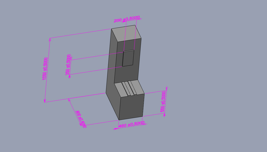

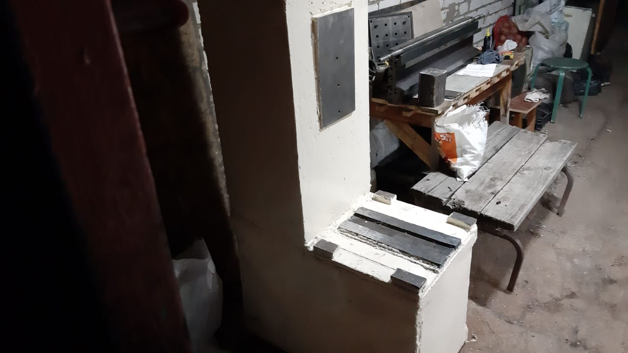

И так, начнем со станины. Было интересно проверить 2 технологии: заливку в несъемную опалубку из металла и в съемную.
По ребрам основания проходят сильно ржавые(для лучшего сцепления с бетоном) уголки 75*75*6. Закладная одной стороной вварена в этот каркас. Грани закрыты стальным листом. На листы наварены закладные стержни из арматуры. Так-как по задумке через тело колонны станка должны были проходить 4 шпильки М16, для них тоже предусмотрены закладные детали в виде 4 труб 110*8 длиной 300 мм с дополнительной обваркой стержнями из арматуры.
Процесс заливки происходил в перевернутом виде. Смесь: портландцемент М500, гравийная крошка, пластификатор. и самое главное - все очень тщательно уплатнялась глубинным вибратором.
Спустя примерно через месяц заливки, основание перевернул. Были вварены 4 шпильки М16 длиной по метру, на них надеты трубки. На предполагаемом месте верхушки колонны был сварен арматурный каркас. Т.е через тело колонны проходят 4 шпильки и тянут голову колонны к основанию.
Закладная на колонне представляля собой параллелепипед из 25мм стали размером 200*300*100. Для лучшего сцепления закладной с бетоном, к ней были приварены обрезки трубы 110*8. Закладная колонны в до заливки была выставлена относительно закладной основания и держалась с помощью пары плит усп и массивной чугунной корпусной деталью.
Из старой кухни была сооружена опалубка. Смесь такая же, как и в основании. Спустя некоторое время, на шпильку были накручены удлиненные гайки и затянуты моментом 500 Нм.
К сожалению, все фотографии, сделанные в процессе изготовления станины потеряны. Сломавшийся жесткий диск передает всем привет :tongue:

Сообщения: 2893
Re: [Бесконсольный фрезерный из бетона] по [стали] [500*200*
Ржа с бетоном сцепится, но от уголка скорее наоборот.

shalek писал(а):Ржа с бетоном сцепится, но от уголка скорее наоборот.
Это я в книге про бетонные станины станков прочитал. На уголки через каждые 10 см приварены закладные стержни.

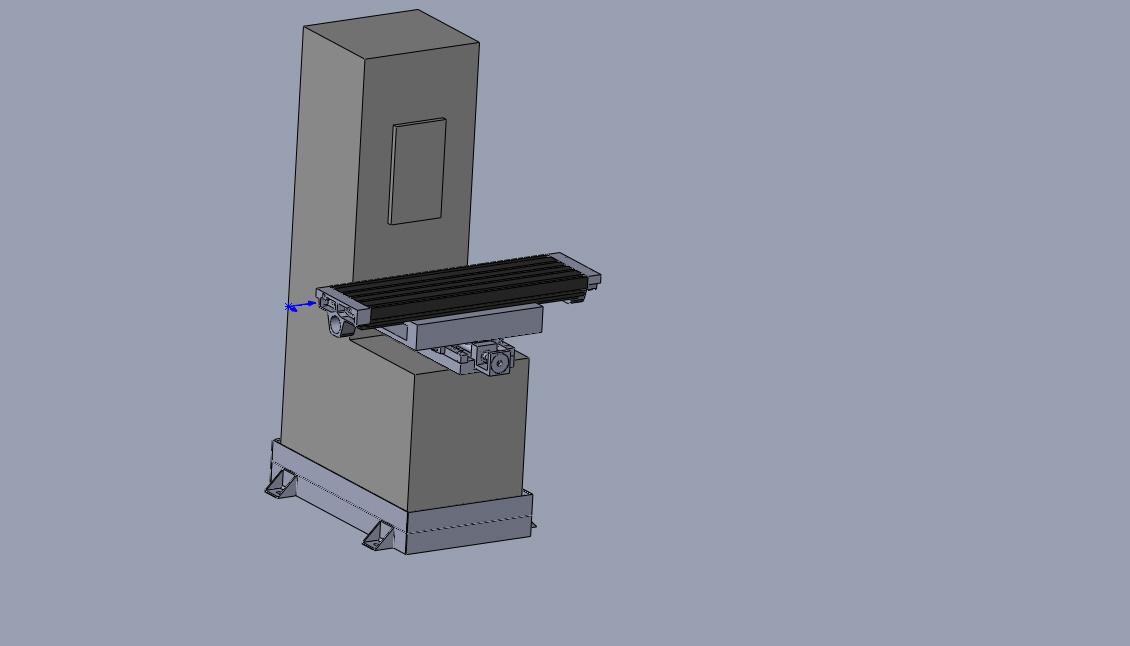

Сообщение overlord21 »
Вес станины получился около 900 кг( из них 200 - сталь)
Размеры станины.
Станина.JPG (74543 просмотра) <a class='original' href='./download/file.php?id=170162&sid=741bfda71449139a1b42658048f49f93&mode=view' target=_blank>Загрузить оригинал (100 КБ)</a>

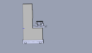

Начал делать сборку в ыц.
Сборка1.JPG (74543 просмотра) <a class='original' href='./download/file.php?id=170160&sid=741bfda71449139a1b42658048f49f93&mode=view' target=_blank>Загрузить оригинал (64.46 КБ)</a>
Сборка3.JPG (74543 просмотра) <a class='original' href='./download/file.php?id=170161&sid=741bfda71449139a1b42658048f49f93&mode=view' target=_blank>Загрузить оригинал (48.98 КБ)</a>
Стол с салазками от 6т80 купил на белке, новый с хранения. Пока оставлю на ластохвостах, поставлю швп 32 как у aftaeva.
На поперечной подаче планирую поставить 30 роликовые рельсы из даркстона. ШВП 32 мм советская, с двумя полугайками от 6А75В.

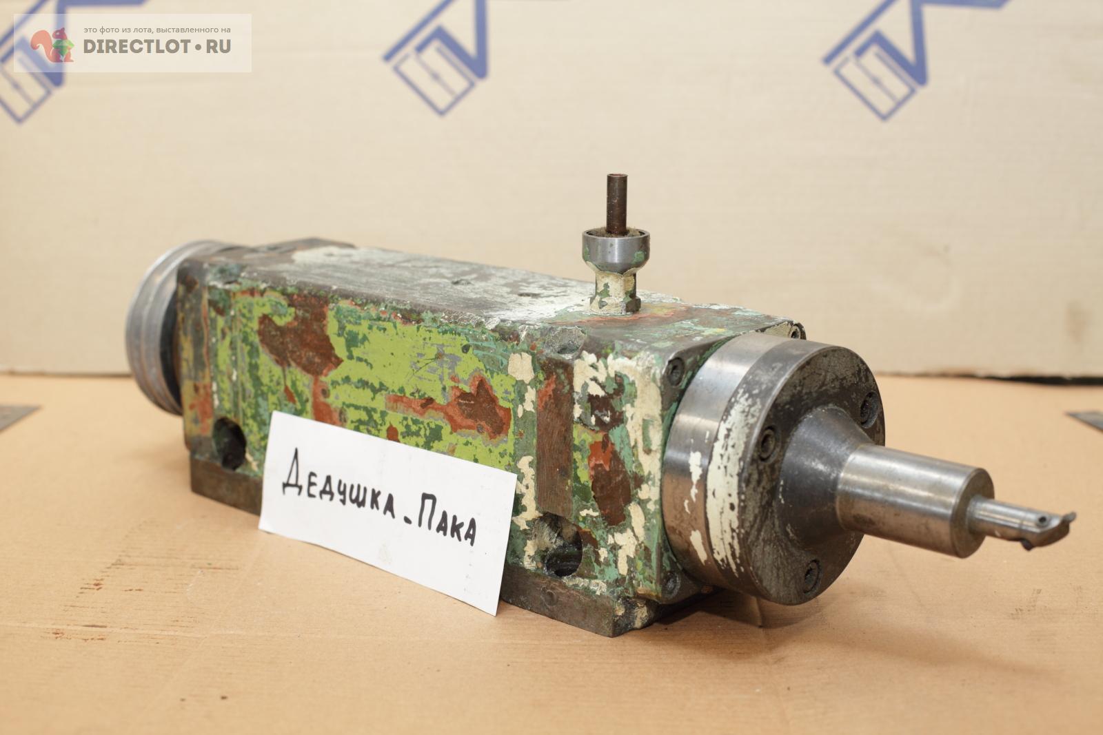

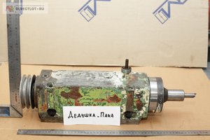

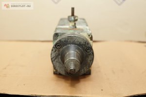

Шпиндель купил когда-то на директлоте.
l44505-1.jpg (74533 просмотра) <a class='original' href='./download/file.php?id=170166&sid=741bfda71449139a1b42658048f49f93&mode=view' target=_blank>Загрузить оригинал (167.91 КБ)</a>
l44505-2.jpg (74533 просмотра) <a class='original' href='./download/file.php?id=170167&sid=741bfda71449139a1b42658048f49f93&mode=view' target=_blank>Загрузить оригинал (159.25 КБ)</a>
l44505-3.jpg (74533 просмотра) <a class='original' href='./download/file.php?id=170168&sid=741bfda71449139a1b42658048f49f93&mode=view' target=_blank>Загрузить оригинал (130.29 КБ)</a>
l44505-4.jpg (74533 просмотра) <a class='original' href='./download/file.php?id=170169&sid=741bfda71449139a1b42658048f49f93&mode=view' target=_blank>Загрузить оригинал (73.27 КБ)</a>

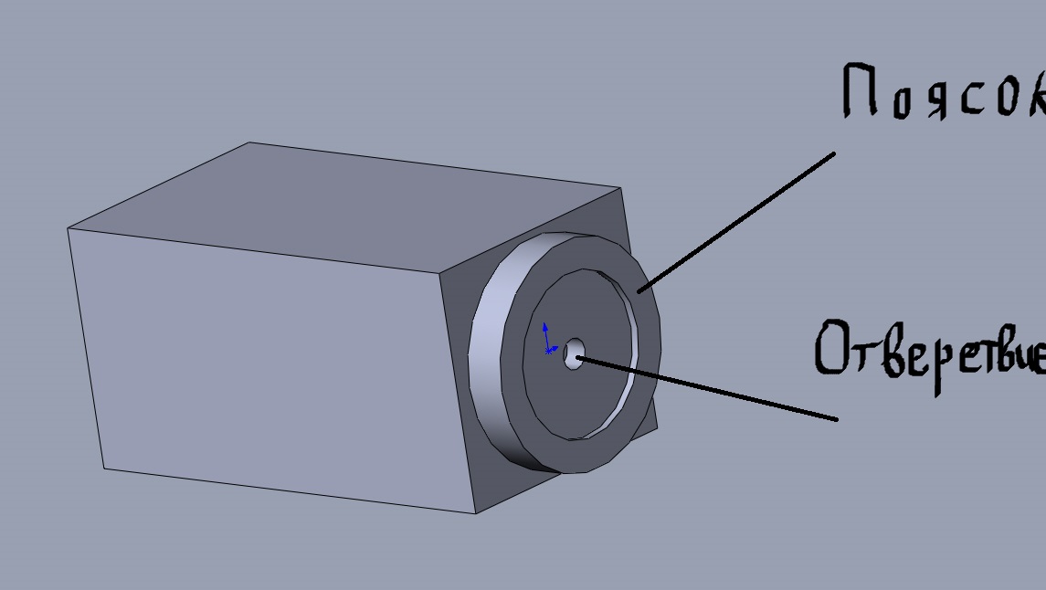

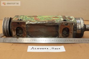

От агрегатного расточного станка, как мне кажется. Внутри стояли 4 радиально-упорных подшипника по схеме тандем. Вместо уставших родных 4-446208 поставлю 2-436208. Крутить поставлю серву через зубчатый ремень. Придется делать переходник под цанговый патрон.
hmnijp
Сообщения: 1553
Репутация: 542
Откуда: Ульяновск
Сообщение hmnijp »
А под планшайбой у него что? да зачем на таком станке цанговый?

hmnijp писал(а):А под планшайбой у него что? да зачем на таком станке цанговый?
Деталь2.JPG (74510 просмотров) <a class='original' href='./download/file.php?id=170170&sid=741bfda71449139a1b42658048f49f93&mode=view' target=_blank>Загрузить оригинал (71.16 КБ)</a>
Цанговый ER32 или 40.
На конце шпинделя фланец. Оправка центрируется по отверстию и пояску.
В приоритете - поставить этот шпиндель, потому что он уже есть. :)
Возможно, поставлю другой.

аа, получается цанговый потому что шпильку/захват под штревель некуда просунуть? сюда бы конечно конус нормальный)

hmnijp писал(а):аа, получается цанговый потому что шпильку/захват под штревель некуда просунуть? сюда бы конечно конус нормальный)
В шпинделе нет сквозного отверстия.

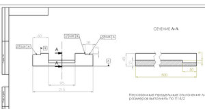

По станине: закладную деталь отшабрил по плите болгаркой. Результат понравился. Вся площадь окрашивается, количество пятен 7-8 на дюйм. Но в середине одной планки осталась яма 40*20: щуп 0,05 пролезает с трудом.
Закладная на колонне перед заливкой была грубо отшабрена в плоскость 0,05 по всей площади. Перед заливкой грубо выставил относительно нижней закладной. В принципе, ее трогать пока не буду. В планах сперва запустить крестовый стол, и при необходимости им обработать закладную колонны. Станок обработает сам себя.
Этот станок изначально задумывался модульным: крестовый стол и ось зет задуманы самодостаточными. Т.е. станина по сути - два взаимно перпендикулярных плоскости, куда накручивается остальное. Если станина не понравится, ее можно выкинуть.

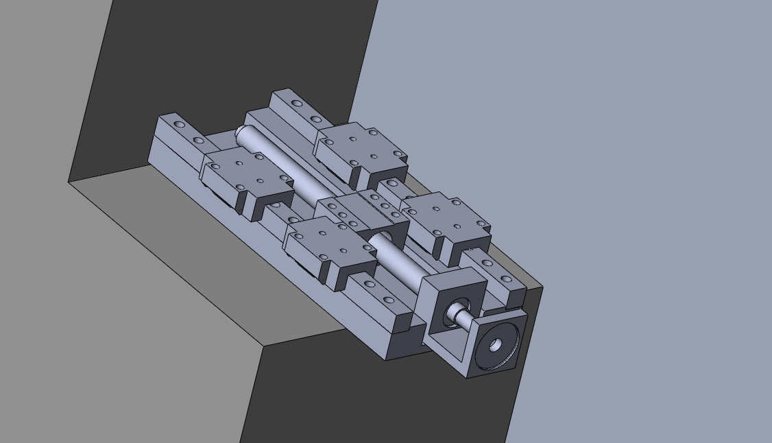

И так, модель оси у.
Сборка1.JPG (74371 просмотр) <a class='original' href='./download/file.php?id=170257&sid=741bfda71449139a1b42658048f49f93&mode=view' target=_blank>Загрузить оригинал (131.77 КБ)</a>
ШВП 32 советская, с двумя зубчатыми гайками для регулирования натяга. Диаметр шейки под посадку на подшипники - 25 мм. Купил дуплексные радиально-упорные подшипники 236205. Под них необходимо сделать опору(по совместительству - держатель серводвигателя с 80 фланцем).
Рельсы выбрал роликовые 30 RGR30 с фланцевыми каретками RGW30. Держатель гайки ШВП - советская, от другой ШВП. Каретки и корпус гайки получаются на одной плоскости. Рельсы планирую зафиксировать боковыми прижимами.

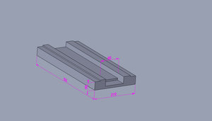

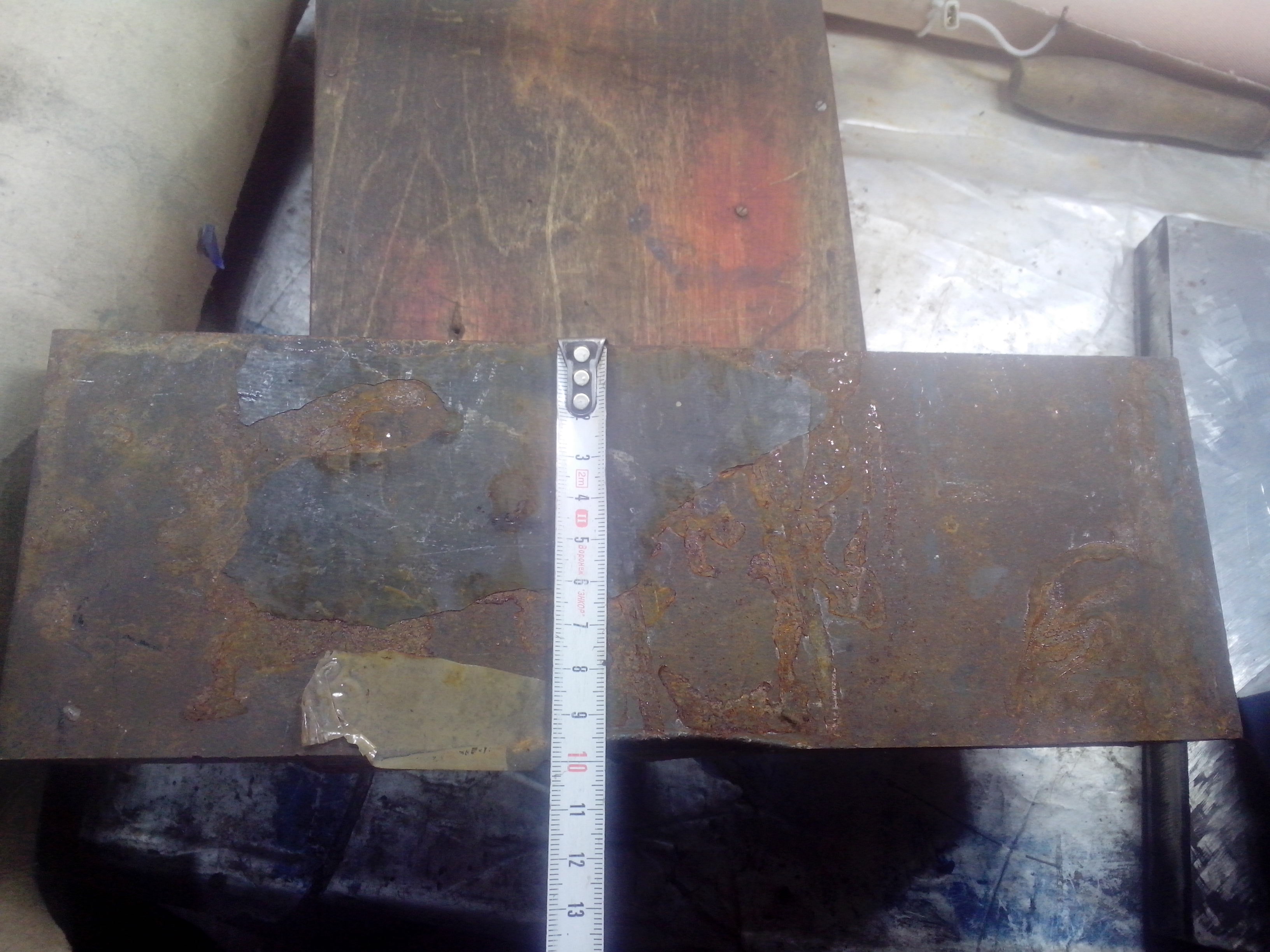

Основание крестового стола.
Основание оси Y.JPG (74352 просмотра) <a class='original' href='./download/file.php?id=170258&sid=741bfda71449139a1b42658048f49f93&mode=view' target=_blank>Загрузить оригинал (91.41 КБ)</a>
У меня есть заготовка стальной плиты толщиной 51 мм и размером 500*280. Она вроде как была обстрогана. :angle_grinder: отрежу до 500*230. Пытался в своей округе найти контору, которая обработала бы по чертежу. Не срослось. :wik: Может кому-нибудь будет интересно изготовить за денежное вознаграждение. :cry:
Основание оси Y.JPG (74352 просмотра) <a class='original' href='./download/file.php?id=170259&sid=741bfda71449139a1b42658048f49f93&mode=view' target=_blank>Загрузить оригинал (112.08 КБ)</a>
Как в анекдоте: Дяденька, вы мне на станке в черновую обработайте, а уж дома я выровню шабером. :)

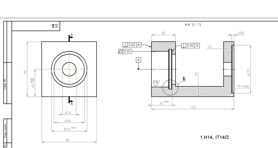

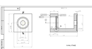

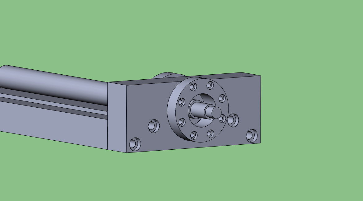

Опора ШВП 32мм.JPG (74336 просмотров) <a class='original' href='./download/file.php?id=170260&sid=741bfda71449139a1b42658048f49f93&mode=view' target=_blank>Загрузить оригинал (126.21 КБ)</a>
Чертеж опоры ШВП. Сильно не ругайтесь, черчение только осваиваю.
Chili
Сообщения: 1222
Репутация: 1074
Откуда: Таганрог
Re: Бесконсольный фрезерный из бетона по стали 500*200*300
Сообщение Chili »
Дмитрий,если есть возможность ,пересмотрите узел опоры швп. В переходной плите Вы заложили выточку(обнижение ) в итак ослабленном месте под блок опору швп. Может лучше крепить в торец плиты опору шпв,тем более самодельное(за то, что В нарисовали запросят и потому .что сложно делать). Если не понятно описал ,нарисую на вашем примере.

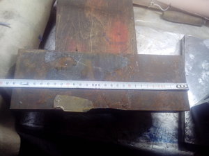

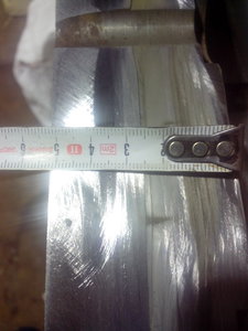

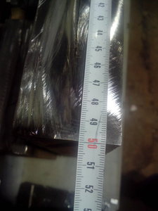

Сегодня разрезал заготовку 52 мм толщиной для основания крестового стола. Так как у меня есть болгарка только 125 мм, работа ожидалась тяжелая. Но все оказалось не так печально - тонкие диски творят чудеса. У меня были 0,8 и 1 мм. Итого ушло 5 дисков, с учетом того, что 1 диск сломал при затяжке гайки. По времени - час с небольшим.
IMG_20191012_172703.jpg (74098 просмотров) <a class='original' href='./download/file.php?id=170352&sid=741bfda71449139a1b42658048f49f93&mode=view' target=_blank>Загрузить оригинал (619.93 КБ)</a>
IMG_20191012_172718.jpg (74098 просмотров) <a class='original' href='./download/file.php?id=170353&sid=741bfda71449139a1b42658048f49f93&mode=view' target=_blank>Загрузить оригинал (552.68 КБ)</a>

Chili писал(а):Дмитрий,если есть возможность ,пересмотрите узел опоры швп. В переходной плите Вы заложили выточку(обнижение ) в итак ослабленном месте под блок опору швп. Может лучше крепить в торец плиты опору шпв,тем более самодельное(за то, что В нарисовали запросят и потому .что сложно делать). Если не понятно описал ,нарисую на вашем примере.
Спасибо за совет, попробую начертить новую опору. Покопался в закромах, материал нашел. Но придется еще придумывать кронштейн для серводвигателя.Толщина - 50 мм. Или использую обрезок от другой плиты.

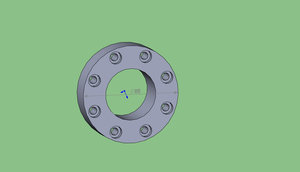

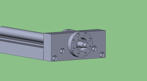

Крестовый стол.JPG (74048 просмотров) <a class='original' href='./download/file.php?id=170369&sid=741bfda71449139a1b42658048f49f93&mode=view' target=_blank>Загрузить оригинал (96.08 КБ)</a>
Переделал опору швп.
Прижим подшипников.JPG (74048 просмотров) <a class='original' href='./download/file.php?id=170368&sid=741bfda71449139a1b42658048f49f93&mode=view' target=_blank>Загрузить оригинал (85.76 КБ)</a>
Крепеж М6.
Опора швп с креплением на торец2.JPG (74048 просмотров) <a class='original' href='./download/file.php?id=170366&sid=741bfda71449139a1b42658048f49f93&mode=view' target=_blank>Загрузить оригинал (69.5 КБ)</a>
Крепеж М10
Опора швп с креплением на торец.JPG (74048 просмотров) <a class='original' href='./download/file.php?id=170365&sid=741bfda71449139a1b42658048f49f93&mode=view' target=_blank>Загрузить оригинал (102.57 КБ)</a>
В сборе.
Нужно придумать кронштейн серводвигателя на прямой привод.
