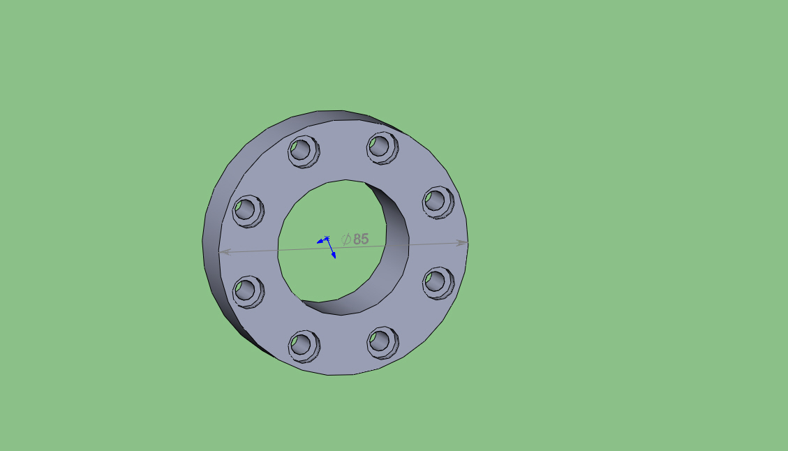

Шпиндель купил когда-то на директлоте.
l44505-1.jpg (74277 просмотров) <a class='original' href='./download/file.php?id=170166&sid=d8e8f3638cf26d15b97a5fbcf835fcbf&mode=view' target=_blank>Загрузить оригинал (167.91 КБ)</a>
l44505-2.jpg (74277 просмотров) <a class='original' href='./download/file.php?id=170167&sid=d8e8f3638cf26d15b97a5fbcf835fcbf&mode=view' target=_blank>Загрузить оригинал (159.25 КБ)</a>
l44505-3.jpg (74277 просмотров) <a class='original' href='./download/file.php?id=170168&sid=d8e8f3638cf26d15b97a5fbcf835fcbf&mode=view' target=_blank>Загрузить оригинал (130.29 КБ)</a>
l44505-4.jpg (74277 просмотров) <a class='original' href='./download/file.php?id=170169&sid=d8e8f3638cf26d15b97a5fbcf835fcbf&mode=view' target=_blank>Загрузить оригинал (73.27 КБ)</a>
От агрегатного расточного станка, как мне кажется. Внутри стояли 4 радиально-упорных подшипника по схеме тандем. Вместо уставших родных 4-446208 поставлю 2-436208. Крутить поставлю серву через зубчатый ремень. Придется делать переходник под цанговый патрон.

hmnijp писал(а):А под планшайбой у него что? да зачем на таком станке цанговый?
Деталь2.JPG (74254 просмотра) <a class='original' href='./download/file.php?id=170170&sid=d8e8f3638cf26d15b97a5fbcf835fcbf&mode=view' target=_blank>Загрузить оригинал (71.16 КБ)</a>
Цанговый ER32 или 40.
На конце шпинделя фланец. Оправка центрируется по отверстию и пояску.
В приоритете - поставить этот шпиндель, потому что он уже есть. :)
Возможно, поставлю другой.
