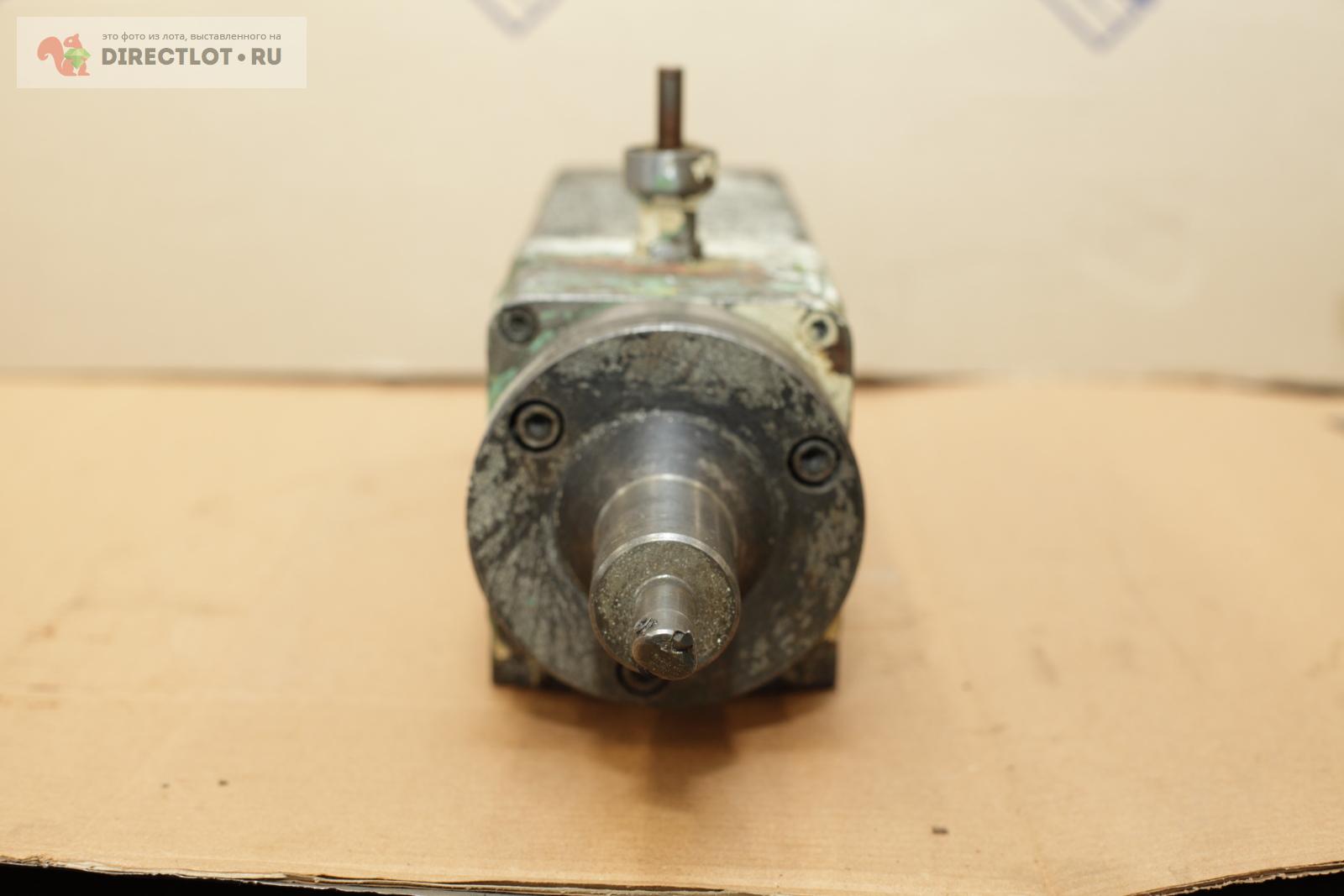

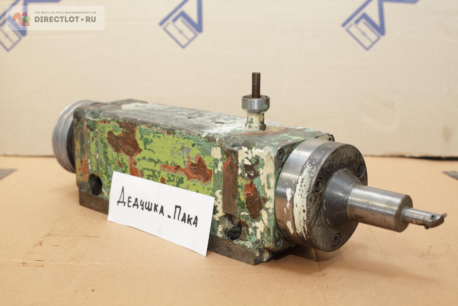

Шпиндель купил когда-то на директлоте.
l44505-1.jpg (74270 просмотров) <a class='original' href='./download/file.php?id=170166&mode=view' target=_blank>Загрузить оригинал (167.91 КБ)</a>
l44505-2.jpg (74270 просмотров) <a class='original' href='./download/file.php?id=170167&mode=view' target=_blank>Загрузить оригинал (159.25 КБ)</a>
l44505-3.jpg (74270 просмотров) <a class='original' href='./download/file.php?id=170168&mode=view' target=_blank>Загрузить оригинал (130.29 КБ)</a>
l44505-4.jpg (74270 просмотров) <a class='original' href='./download/file.php?id=170169&mode=view' target=_blank>Загрузить оригинал (73.27 КБ)</a>
От агрегатного расточного станка, как мне кажется. Внутри стояли 4 радиально-упорных подшипника по схеме тандем. Вместо уставших родных 4-446208 поставлю 2-436208. Крутить поставлю серву через зубчатый ремень. Придется делать переходник под цанговый патрон.

А под планшайбой у него что? да зачем на таком станке цанговый?

hmnijp писал(а):А под планшайбой у него что? да зачем на таком станке цанговый?
Деталь2.JPG (74247 просмотров) <a class='original' href='./download/file.php?id=170170&mode=view' target=_blank>Загрузить оригинал (71.16 КБ)</a>
Цанговый ER32 или 40.
На конце шпинделя фланец. Оправка центрируется по отверстию и пояску.
В приоритете - поставить этот шпиндель, потому что он уже есть. :)
Возможно, поставлю другой.

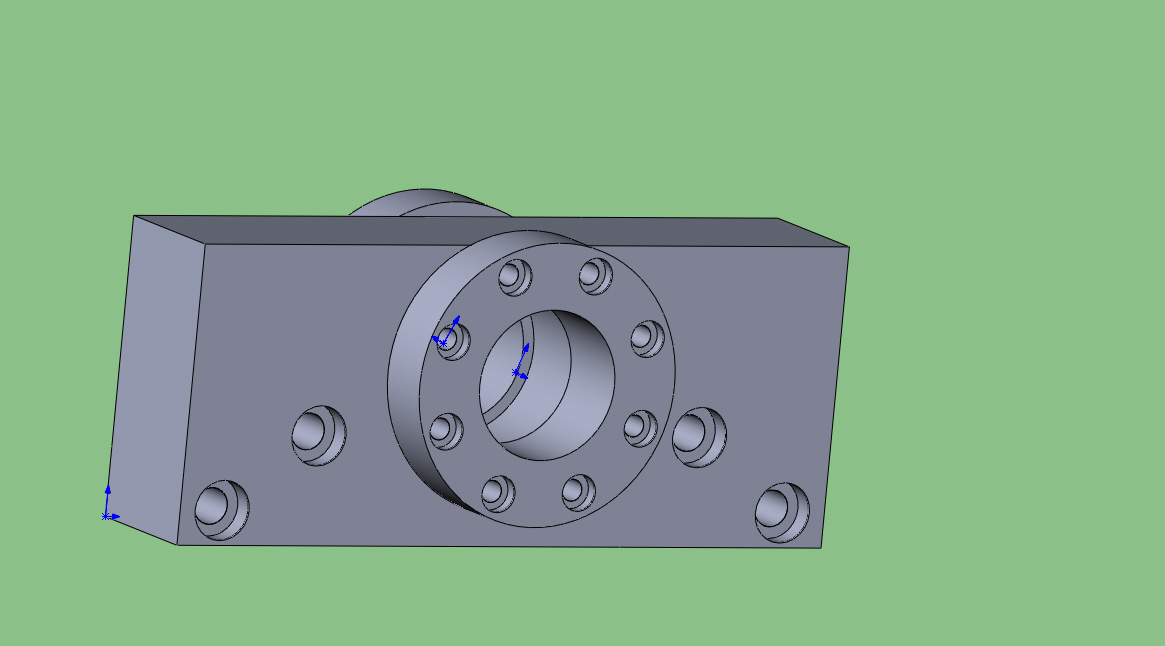

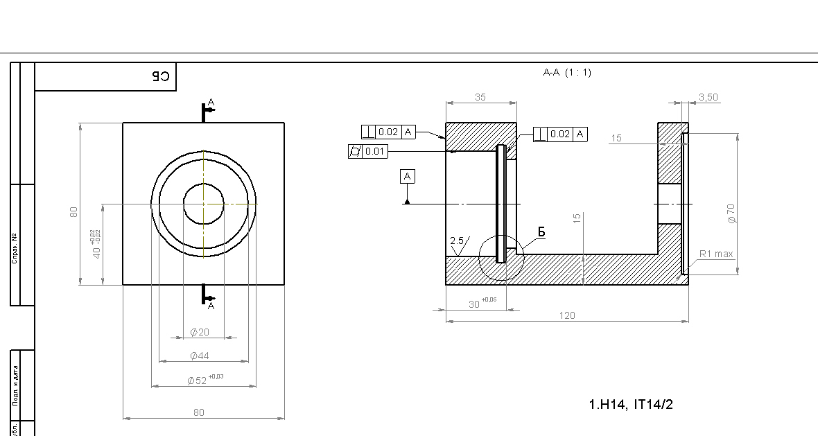

Опора ШВП 32мм.JPG (74073 просмотра) <a class='original' href='./download/file.php?id=170260&mode=view' target=_blank>Загрузить оригинал (126.21 КБ)</a>
Чертеж опоры ШВП. Сильно не ругайтесь, черчение только осваиваю.

Дмитрий,если есть возможность ,пересмотрите узел опоры швп. В переходной плите Вы заложили выточку(обнижение ) в итак ослабленном месте под блок опору швп. Может лучше крепить в торец плиты опору шпв,тем более самодельное(за то, что В нарисовали запросят и потому .что сложно делать). Если не понятно описал ,нарисую на вашем примере.

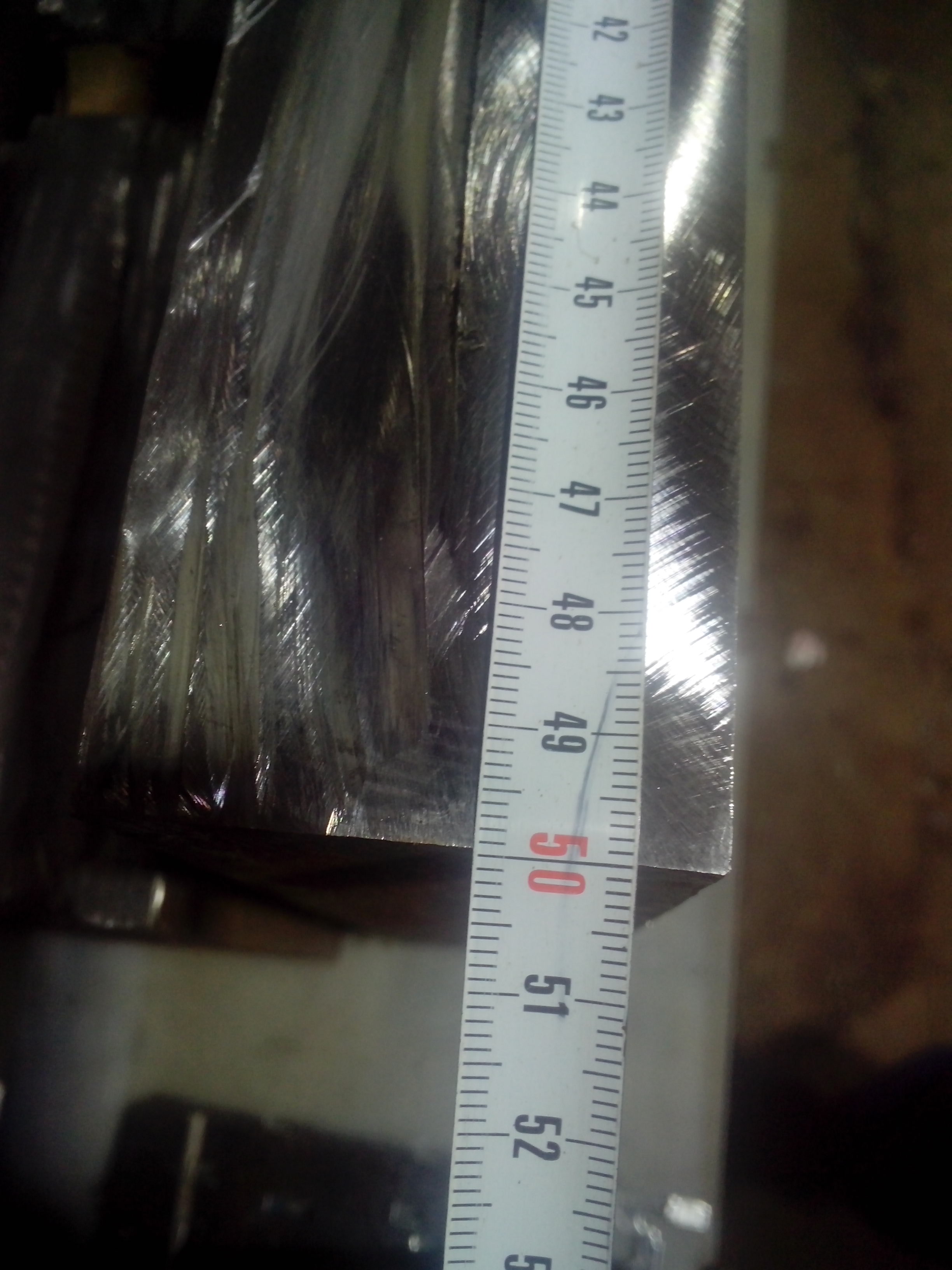

Сегодня разрезал заготовку 52 мм толщиной для основания крестового стола. Так как у меня есть болгарка только 125 мм, работа ожидалась тяжелая. Но все оказалось не так печально - тонкие диски творят чудеса. У меня были 0,8 и 1 мм. Итого ушло 5 дисков, с учетом того, что 1 диск сломал при затяжке гайки. По времени - час с небольшим.

Chili писал(а):Дмитрий,если есть возможность ,пересмотрите узел опоры швп. В переходной плите Вы заложили выточку(обнижение ) в итак ослабленном месте под блок опору швп. Может лучше крепить в торец плиты опору шпв,тем более самодельное(за то, что В нарисовали запросят и потому .что сложно делать). Если не понятно описал ,нарисую на вашем примере.
Спасибо за совет, попробую начертить новую опору. Покопался в закромах, материал нашел. Но придется еще придумывать кронштейн для серводвигателя.Толщина - 50 мм. Или использую обрезок от другой плиты.

Переделал опору швп.
Прижим подшипников.JPG (73785 просмотров) <a class='original' href='./download/file.php?id=170368&mode=view' target=_blank>Загрузить оригинал (85.76 КБ)</a>
Крепеж М6.
Опора швп с креплением на торец2.JPG (73785 просмотров) <a class='original' href='./download/file.php?id=170366&mode=view' target=_blank>Загрузить оригинал (69.5 КБ)</a>
Крепеж М10
Опора швп с креплением на торец.JPG (73785 просмотров) <a class='original' href='./download/file.php?id=170365&mode=view' target=_blank>Загрузить оригинал (102.57 КБ)</a>
В сборе.
Нужно придумать кронштейн серводвигателя на прямой привод.
