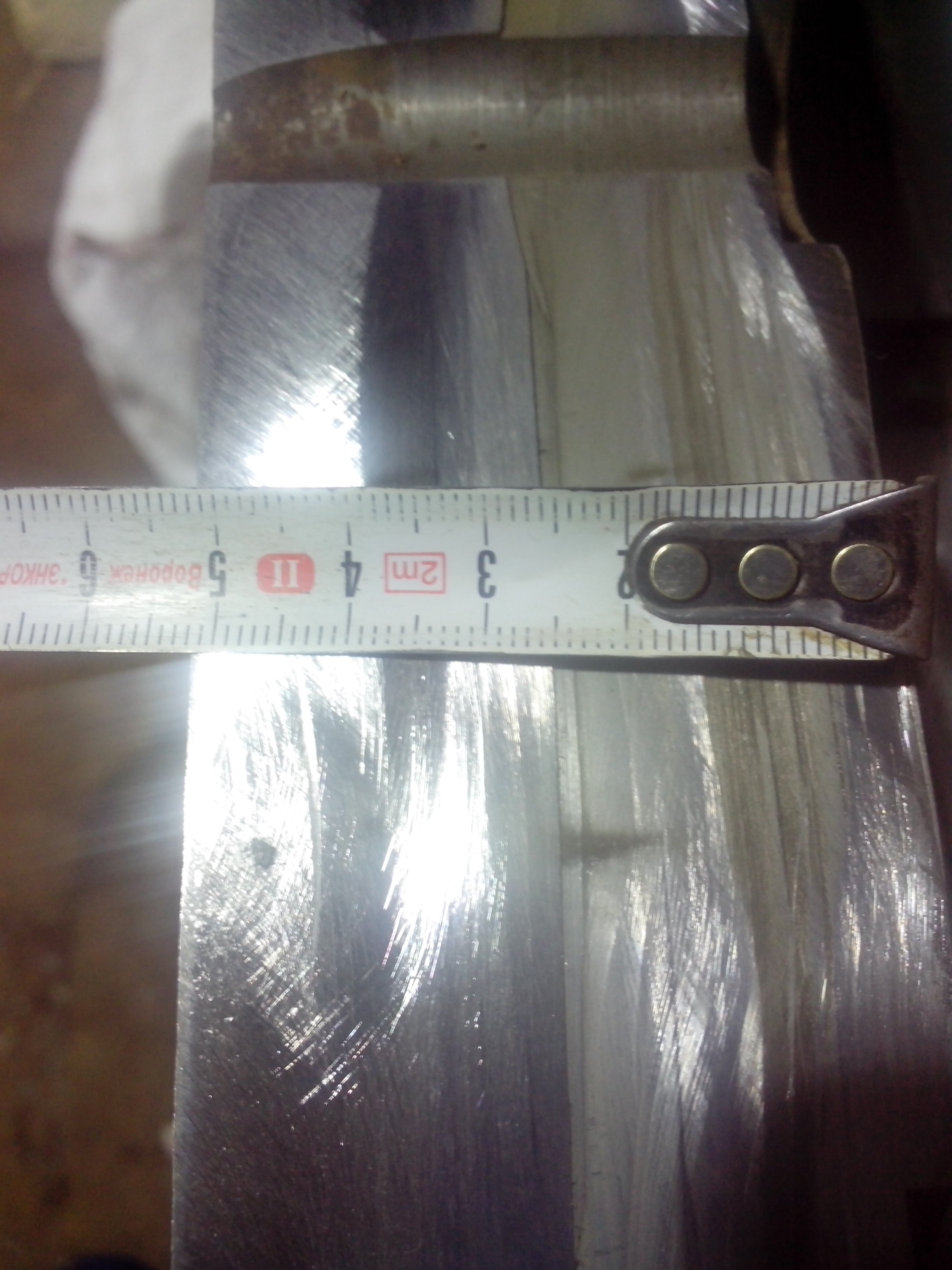

Сегодня разрезал заготовку 52 мм толщиной для основания крестового стола. Так как у меня есть болгарка только 125 мм, работа ожидалась тяжелая. Но все оказалось не так печально - тонкие диски творят чудеса. У меня были 0,8 и 1 мм. Итого ушло 5 дисков, с учетом того, что 1 диск сломал при затяжке гайки. По времени - час с небольшим.
IMG_20191012_172703.jpg (73830 просмотров) <a class='original' href='./download/file.php?id=170352&sid=c6d3c647922cdddc8337e7e6d2752bae&mode=view' target=_blank>Загрузить оригинал (619.93 КБ)</a>
IMG_20191012_172718.jpg (73830 просмотров) <a class='original' href='./download/file.php?id=170353&sid=c6d3c647922cdddc8337e7e6d2752bae&mode=view' target=_blank>Загрузить оригинал (552.68 КБ)</a>
