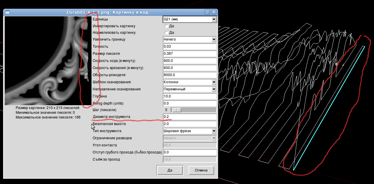

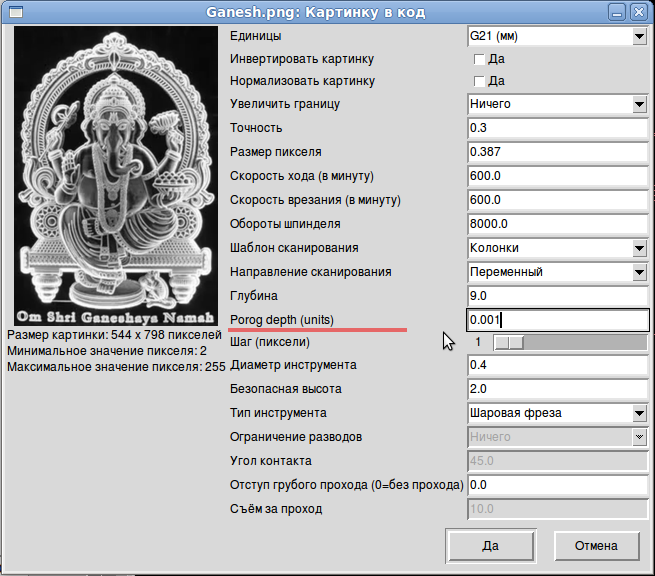

настройки image-to-gcode Porog depth(units) (11237 просмотров) <a class='original' href='./download/file.php?id=10613&mode=view' target=_blank>Загрузить оригинал (153.94 КБ)</a>
Глубина рельефа рисунка задается параметром "Глубина". На моем примере я выставил 9мм.
Если Porog depth > 0(в моем примере 0.01мм),
то все что глубже(ниже, больше) 9мм - 0.01мм = 8.99мм - считается фоном и будет обрезано с краев.
Очевидно, что если Porog depth = 0, то image-to-gcode работает в обычном режиме.

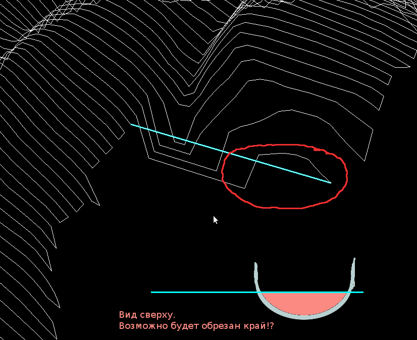

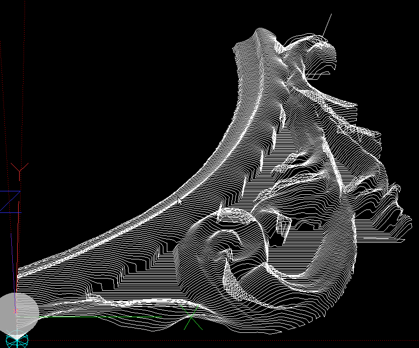

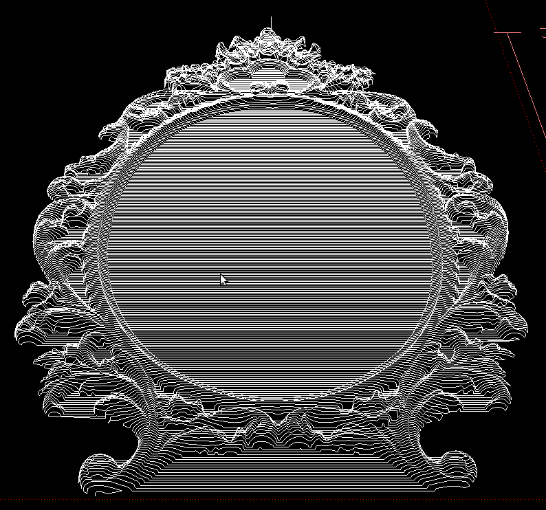

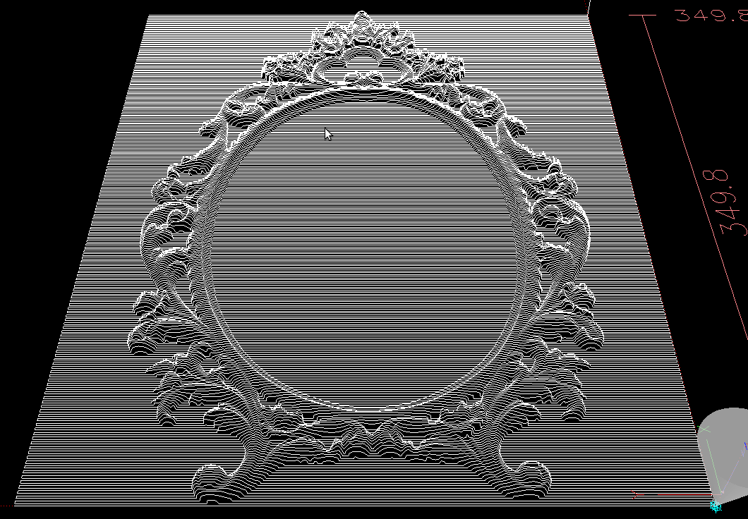

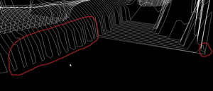

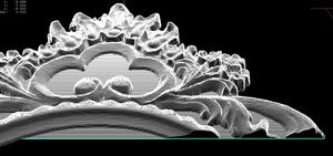

как это работает в картинках:

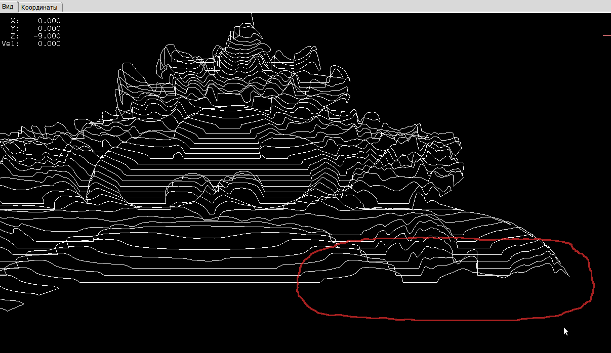

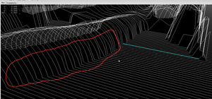

g-код полученный image-to-gcode Porog depth = 0 (11237 просмотров) <a class='original' href='./download/file.php?id=10616&mode=view' target=_blank>Загрузить оригинал (51.52 КБ)</a>

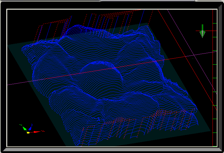

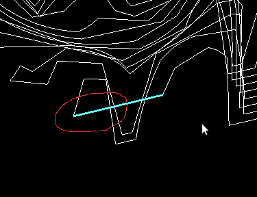

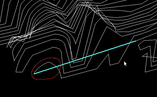

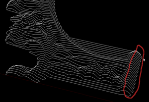

g-код полученный image-to-gcode Porog depth = 0.001 (11237 просмотров) <a class='original' href='./download/file.php?id=10617&mode=view' target=_blank>Загрузить оригинал (43.54 КБ)</a>

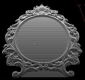

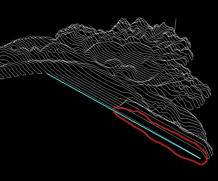

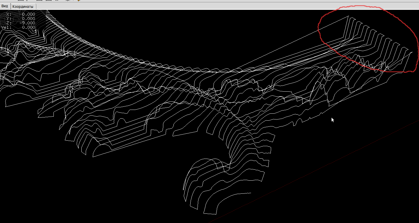

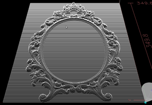

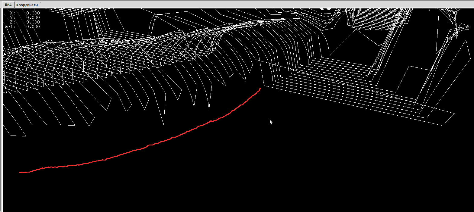

и собственно - требуемый резутат:
g-код рамки, черновой проход, фреза 6мм плоская (11203 просмотра) <a class='original' href='./download/file.php?id=10716&mode=view' target=_blank>Загрузить оригинал (43.18 КБ)</a>
:D

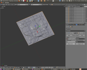

Делал из 2х половинок, а потом сшивал(вручную). На скрине я запечатлел как заканчивается выризатся первая половина и начала резать 2ую...

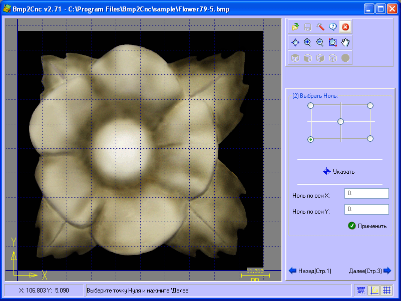

Конечно не просто квадрат вокруг рисунка. Если бы я хотел просто обрезать квадрат вокруг, то я открыл бы в Gimp-е и в нем бы обрезал...

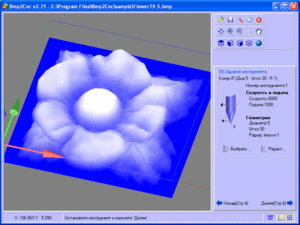

хочу обрезать весь фон до краев как в bmp2cnc:
на форуме наткнулся на тему Картинку в УП
в которой есть ссылка на программу bmp2cnc аналог image-to-gcode
стало интересно, а умеет ли она обрезать края или нет? Оказывается умеет. Называется "отсечь лишние для обработки плоскости"
Вот в этом уроке
рисунок в bmp2cnc (11397 просмотров) <a class='original' href='./download/file.php?id=10313&mode=view' target=_blank>Загрузить оригинал (135.59 КБ)</a>
рисунок в bmp2cnc
3d рельеф построенный bmp2cnc (11397 просмотров) <a class='original' href='./download/file.php?id=10310&mode=view' target=_blank>Загрузить оригинал (85.01 КБ)</a>

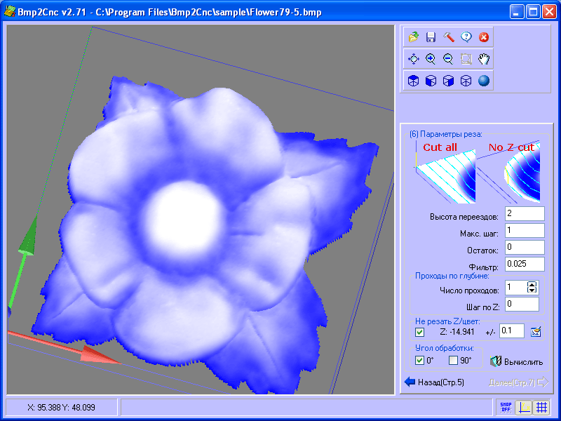

Здесь в шестом диалоге программы есть очень полезная функция, которая, кстати, в других маститых программах часто реализуется "со скрипом".
Нажатием одной кнопки можно отсечь лишние для обработки плоскости, чем существенно укоротить время обработки.
Мы отсекаем нижнюю плоскость - и наша модель принимает окончательный вид:
после отсечения лишних для обработки плоскостей (11397 просмотров) <a class='original' href='./download/file.php?id=10311&mode=view' target=_blank>Загрузить оригинал (113.22 КБ)</a>
g-код после обрезки краев (11397 просмотров) <a class='original' href='./download/file.php?id=10312&mode=view' target=_blank>Загрузить оригинал (33.98 КБ)</a>
еще понравилась функция предварительно отображающая 3d рельеф по изображению... надеюсь когда-нибудь такая функция появится в image-to-gcode

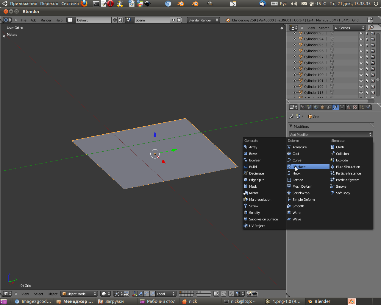

Да, в блендере за 2 минуты :):

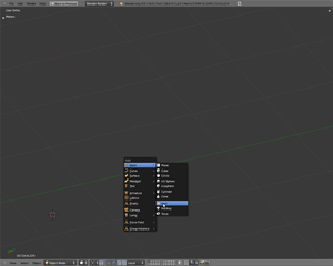

Добавляем объект grid
Делаем ему subdivision 100х100 или 200х200 (в меню Tool shelf (T))
Снимок-21.png (11367 просмотров) <a class='original' href='./download/file.php?id=10351&mode=view' target=_blank>Загрузить оригинал (77.97 КБ)</a>

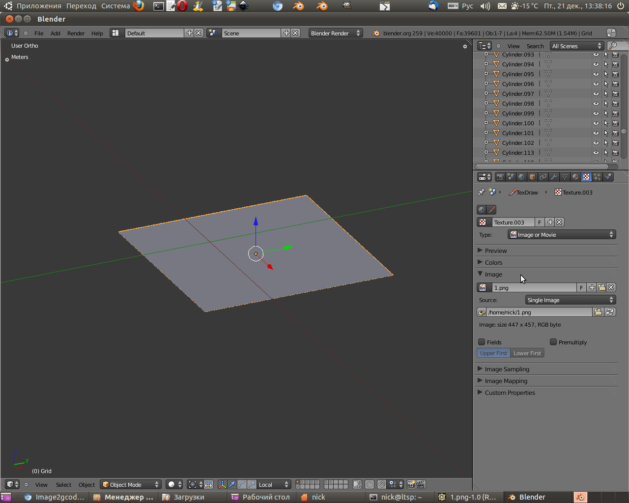

Создаем новую текстуру и выбираем для нее наше изображение
Снимок-22.png (11367 просмотров) <a class='original' href='./download/file.php?id=10350&mode=view' target=_blank>Загрузить оригинал (163.78 КБ)</a>
Снимок-23.png (11367 просмотров) <a class='original' href='./download/file.php?id=10349&mode=view' target=_blank>Загрузить оригинал (165.18 КБ)</a>
Добавляем нашему Grid модификатор Displace и устанавливаем нашу текстуру.
Снимок-24.png (11367 просмотров) <a class='original' href='./download/file.php?id=10348&mode=view' target=_blank>Загрузить оригинал (179.28 КБ)</a>
Потом крутим-вертим strenght:
Снимок-25.png (11367 просмотров) <a class='original' href='./download/file.php?id=10347&mode=view' target=_blank>Загрузить оригинал (281.16 КБ)</a>
Снимок-27.png (11367 просмотров) <a class='original' href='./download/file.php?id=10346&mode=view' target=_blank>Загрузить оригинал (343.23 КБ)</a>

Пользоваться просто: устанавливаем параметр "Porog depth". Значение в миллиметрах. Все что ниже этого значения будет обрезано с краев.
"С краев" - значит что если от-g-кодить круг внутри которого - глубина хоть и будет ниже порога, но обрезана не будет. По сути алгоритм находит первое и последнее значения больше порога и все что внутри - жекодит(превращает в же-код).

image-to-gcode v3.2 - исправлен глюк в режиме "по строкам"
(7.79 КБ) 662 скачивания
был такой глюк (11270 просмотров) <a class='original' href='./download/file.php?id=10570&mode=view' target=_blank>Загрузить оригинал (286.69 КБ)</a>
был такой глюк
после исправления (11270 просмотров) <a class='original' href='./download/file.php?id=10573&mode=view' target=_blank>Загрузить оригинал (49.52 КБ)</a>
после исправления
так сказать - ДО:
image-to-gcode Porog depth = 0 (11270 просмотров) <a class='original' href='./download/file.php?id=10571&mode=view' target=_blank>Загрузить оригинал (51.52 КБ)</a>
и собственно - ПОСЛЕ:
image-to-gcode Porog depth = 0.001 (11270 просмотров) <a class='original' href='./download/file.php?id=10572&mode=view' target=_blank>Загрузить оригинал (43.54 КБ)</a>
работает в режимах: строк, столбцов, при инвертировании, при нормализации и при черновых проходах.
В режимах фрезеровки вверх и вниз не тестировал, т.к. не разобрался зачем они нужны.

1. нашел еще один недочет:
ближайшую точку фона нужно оставлять(не удалять), считая её частью рисунка.
Демонстрирую:
image-to-gcode без обрезки краев (11254 просмотра) <a class='original' href='./download/file.php?id=10585&mode=view' target=_blank>Загрузить оригинал (67.15 КБ)</a>
image-to-gcode с обрезкой краев (11254 просмотра) <a class='original' href='./download/file.php?id=10586&mode=view' target=_blank>Загрузить оригинал (44.5 КБ)</a>
т.е. с краев будет вырезан не весь рельеф :attention:
это нужно исправить... :thinking:

image-to-gcode компенсация диаметра инструмента (11254 просмотра) <a class='original' href='./download/file.php?id=10591&mode=view' target=_blank>Загрузить оригинал (21.98 КБ)</a>
image-to-gcode компенсация диаметра инструмента 2.png (11254 просмотра) <a class='original' href='./download/file.php?id=10588&mode=view' target=_blank>Загрузить оригинал (29.89 КБ)</a>
image-to-gcode компенсация диаметра инструмента 3.png (10.01 КБ) 11254 просмотра
image-to-gcode компенсация диаметра инструмента 4.png (5.42 КБ) 11254 просмотра
3. вот тут мы обсуждали что на всякий случай лучше сделать перемычки чтобы при совмещении 2х половинок не было проблем.
Вот я их сделал:
вертикальный шов
вертикальный шов
шов 1 при разрезе рисунка.jpg (1.53 КБ) 11254 просмотра
горизонтальный шов
горизонтальный шов
шов 2 при разрезе рисунка.jpg (1.14 КБ) 11254 просмотра
получил g-код:
image-to-gcode вертикальный шов при разрезе рисунка (11254 просмотра) <a class='original' href='./download/file.php?id=10594&mode=view' target=_blank>Загрузить оригинал (51.12 КБ)</a>
недоглядел бирюзовую линию и испортил заготовку (10543 просмотра) <a class='original' href='./download/file.php?id=17370&mode=view' target=_blank>Загрузить оригинал (85.17 КБ)</a>
все - ок
image-to-gcode горизонтальный шов при разрезе рисунка - Отсутствует (11254 просмотра) <a class='original' href='./download/file.php?id=10595&mode=view' target=_blank>Загрузить оригинал (35.4 КБ)</a>

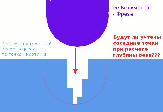

В настройках image-to-gcode я выставлял шаг - 9 строк рисунка. А шов толщиной 2, 3 пикселя(строки). Мне кажется, что image-to-gcode все же не анализирует соседние строки(см.п2), т.е. он(image-to-gcode) тупо "перескочил" горизонтальный шов. :?
А вертикальный шов он не может перескочить т.к. анализарует всегда каждый пиксель...
Хотя провел тест и он показывает, что я в чем-то ошибаюсь:
Image2gcode компенсация диаметра инструмента 1 (11254 просмотра) <a class='original' href='./download/file.php?id=10596&mode=view' target=_blank>Загрузить оригинал (112.11 КБ)</a>
Image2gcode компенсация диаметра инструмента 2 (11254 просмотра) <a class='original' href='./download/file.php?id=10597&mode=view' target=_blank>Загрузить оригинал (116.33 КБ)</a>
видите, несмотря на то что первые несколько строк это фон, Image2gcode не сделал прямую линию как в первом случае...
этот тест говорит, что диаметр инструмента играет роль и соседние строки Image2gcode анализирует... :think:

Гармонист писал(а): Мне кажется, что image-to-gcode все же не анализирует соседние строки(см.п2), т.е. он(image-to-gcode) тупо "перескочил" горизонтальный шов.
Действительно - я ошибся.
перемычка в ж-коде (11240 просмотров) <a class='original' href='./download/file.php?id=10606&mode=view' target=_blank>Загрузить оригинал (24.82 КБ)</a>
перемычка в ж-коде
перемычка в ж-коде (11240 просмотров) <a class='original' href='./download/file.php?id=10607&mode=view' target=_blank>Загрузить оригинал (23.51 КБ)</a>
перемычка в ж-коде
оказалось я неверно выставлял "диаметр инструмента" = 0,1мм (тип - конусная 60 градусов)
думал у вершины конуса фрезы из-за биений фрезера фреза ходит на 0,1мм ...
а мерять нужно было у основания конуса, т.е. у концевика фрезы - а это 15мм. :monkey:

Идея(цель - все таже - минимизация холостого хода, оптимизация УП):
было бы хорошо научить Image-to-gcode анализировать не только "горизонтально/вертикально", а под углом.
Потому что некоторые элементы(в моем случае - ножки рамки и некоторые элементы) расположены под углом и эффективнее было бы чтобы и g-код получался вдоль оси элемента(для минимизации холостого хода).
Конечно можно вырезать из модели ножки развернуть из так чтобы они были не под углом а вертикально(горизонтально) и затем сделать g-код, но как потом сшить все в одну УП если каждый кусок будет под своим углом лежать, (а заготовку вертеть для каждого куска - это рабский труд), правда если на станке поворотный стол... :think:
Вобщем - выход:
или сделать чтобы Image-to-gcode анализировала рисунок под любым углом(а не только 90 и 180 градусов)
или поворачивать сделанный Image-to-gcode g-код - кажется на форуме попадалась такая функция...?
Последний раз редактировалось Гармонист 07 янв 2013, 10:16, всего редактировалось 3 раза.
