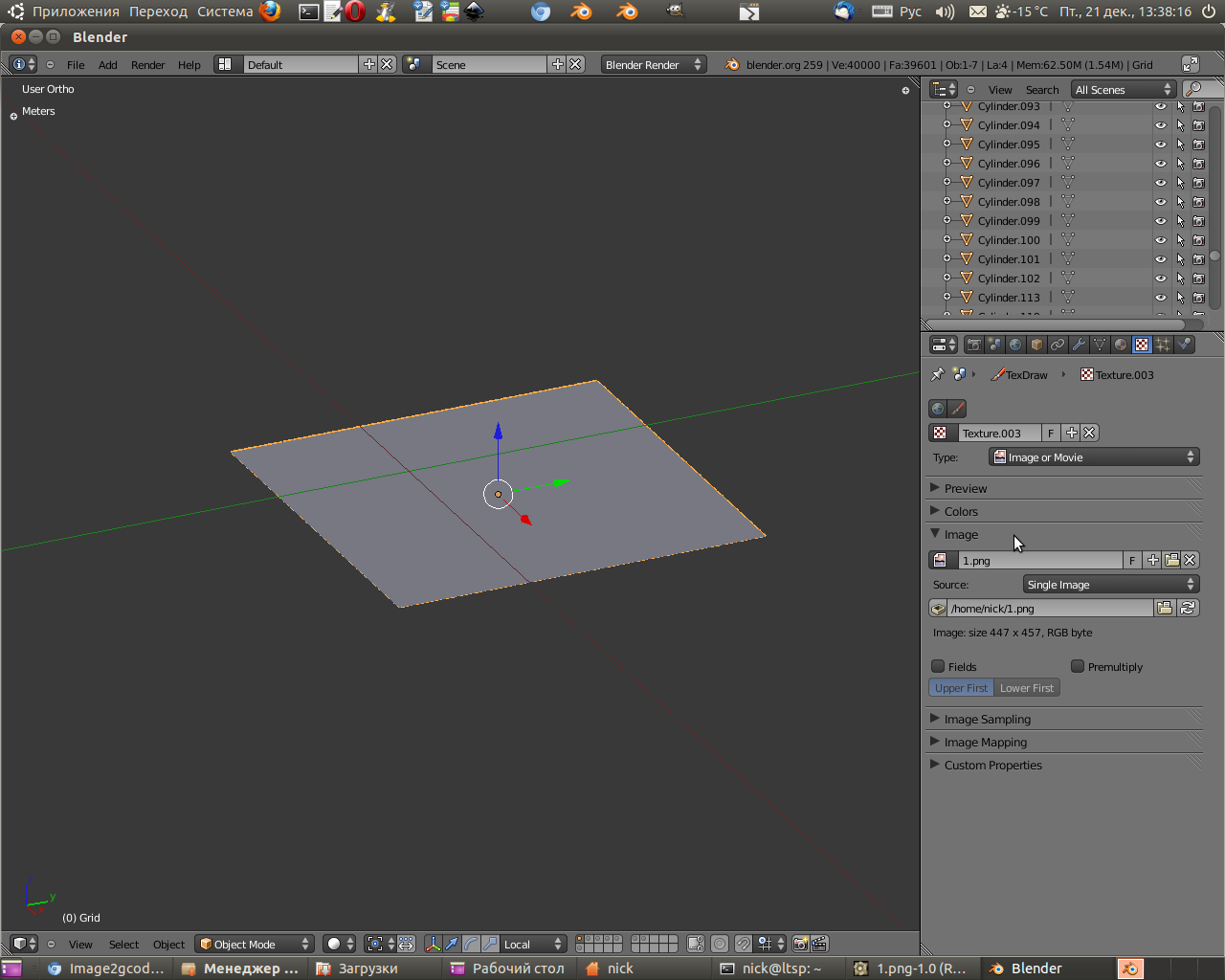

Image2gcode или image-to-gcode или "Картинку в код"
Представляет из себя скрипт к LinuxCNC, написанный на Python лежит в /usr/bin
Устанавливается вместе с LinuxCNC(старое назнание EMC2), поэтому для тех кто хочет пользоваться(попробовать), придется установить Ubuntu и LinuxCNC или записать на диск и загрузиться с него.
соответственно чтобы установить(точнее обновить) image-to-gcode до v3.3 - нужно: скачать, распаковать(желательно вначале куда-нибудь на рабочий стол или в документы), а потом с правами администратора переместить с заменой в /usr/bin
Чтобы запустить: Ubunru - LinuxCNC - Файл - Открыть - Тип файла картина - автоматически запускается image-to-gcode.

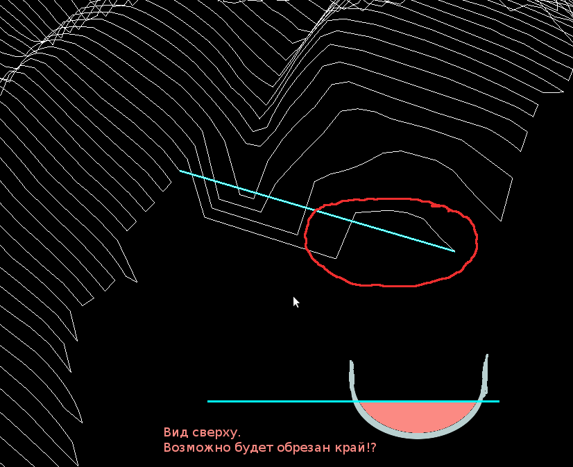

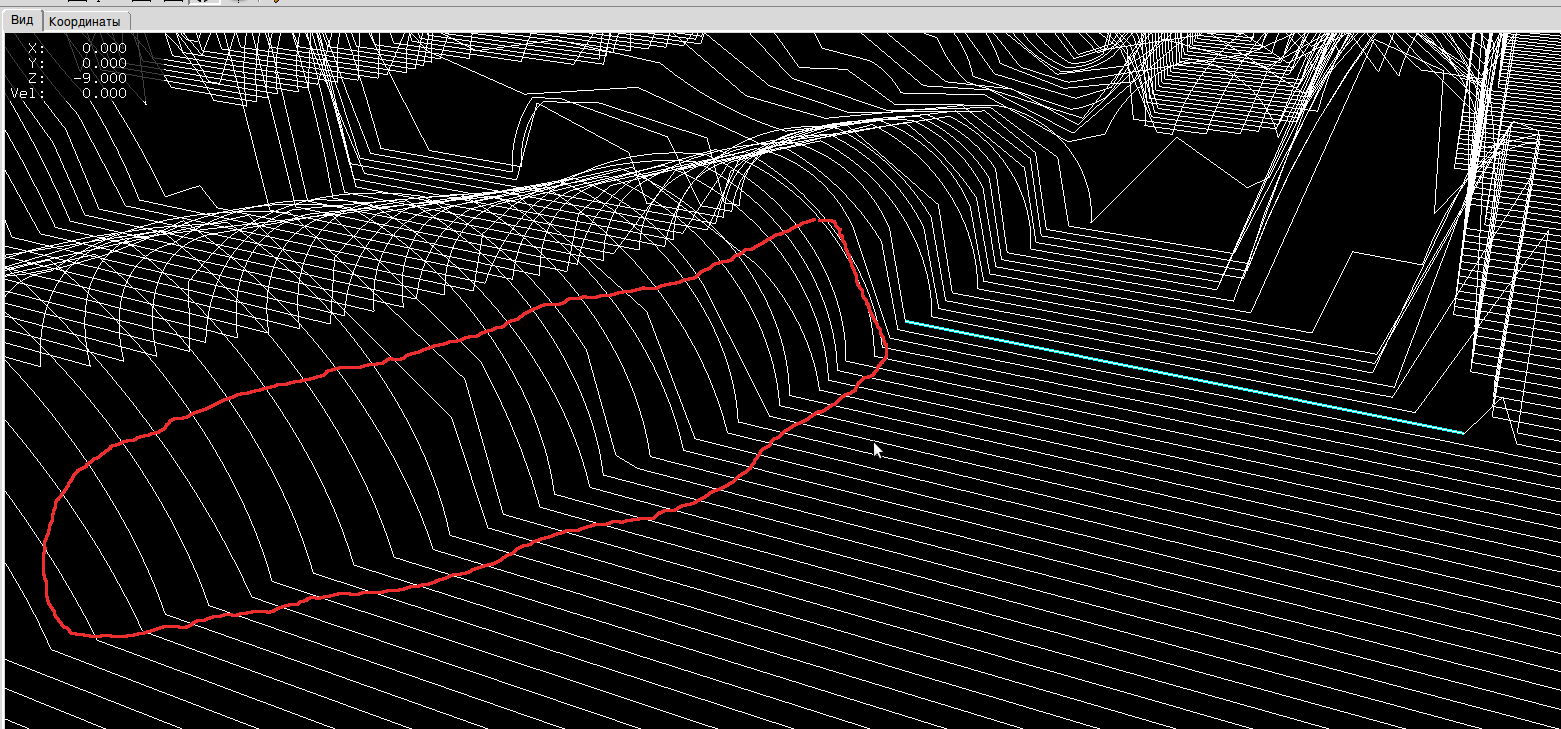

настройки image-to-gcode Porog depth(units) (11883 просмотра) <a class='original' href='./download/file.php?id=10613&mode=view' target=_blank>Загрузить оригинал (153.94 КБ)</a>

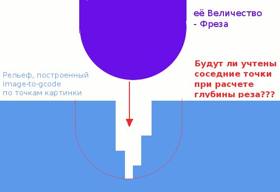

Глубина рельефа рисунка задается параметром "Глубина". На моем примере я выставил 9мм.
Если Porog depth > 0(в моем примере 0.01мм),
то все что глубже(ниже, больше) 9мм - 0.01мм = 8.99мм - считается фоном и будет обрезано с краев.
Очевидно, что если Porog depth = 0, то image-to-gcode работает в обычном режиме.

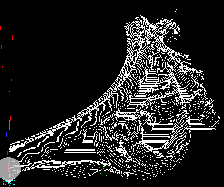

как это работает в картинках:

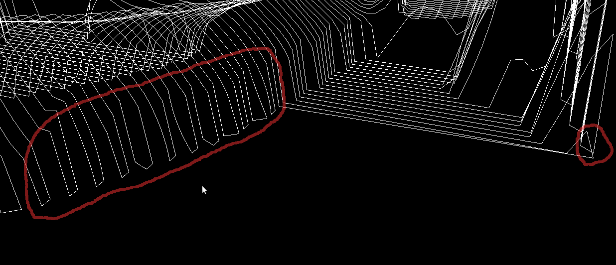

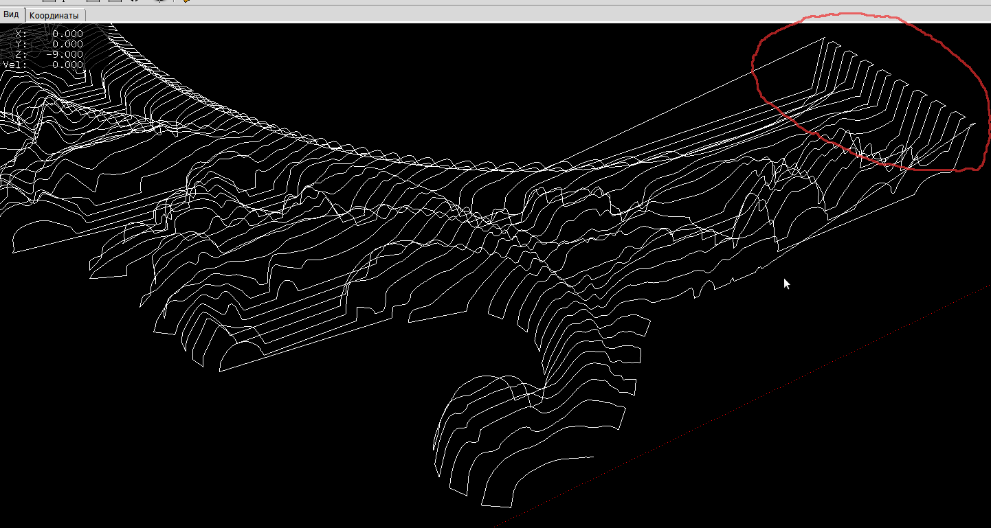

g-код полученный image-to-gcode Porog depth = 0 (11883 просмотра) <a class='original' href='./download/file.php?id=10616&mode=view' target=_blank>Загрузить оригинал (51.52 КБ)</a>
g-код полученный image-to-gcode Porog depth = 0.001 (11883 просмотра) <a class='original' href='./download/file.php?id=10617&mode=view' target=_blank>Загрузить оригинал (43.54 КБ)</a>

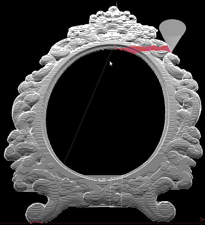

и собственно - требуемый резутат:
g-код рамки, черновой проход, фреза 6мм плоская (11849 просмотров) <a class='original' href='./download/file.php?id=10716&mode=view' target=_blank>Загрузить оригинал (43.18 КБ)</a>
:D
Делал из 2х половинок, а потом сшивал(вручную). На скрине я запечатлел как заканчивается выризатся первая половина и начала резать 2ую...

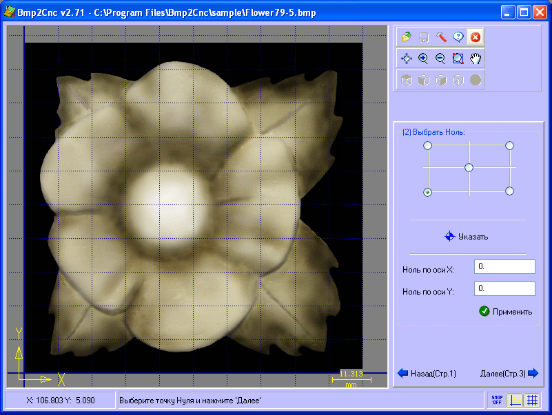

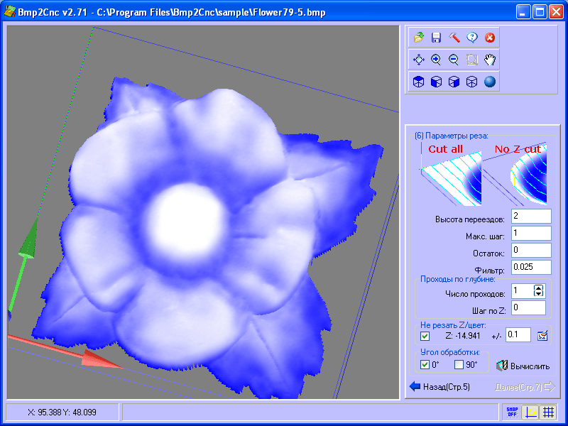

на форуме наткнулся на тему Картинку в УП
в которой есть ссылка на программу bmp2cnc аналог image-to-gcode
стало интересно, а умеет ли она обрезать края или нет? Оказывается умеет. Называется "отсечь лишние для обработки плоскости"
Вот в этом уроке
рисунок в bmp2cnc (12043 просмотра) <a class='original' href='./download/file.php?id=10313&mode=view' target=_blank>Загрузить оригинал (135.59 КБ)</a>
рисунок в bmp2cnc
3d рельеф построенный bmp2cnc (12043 просмотра) <a class='original' href='./download/file.php?id=10310&mode=view' target=_blank>Загрузить оригинал (85.01 КБ)</a>

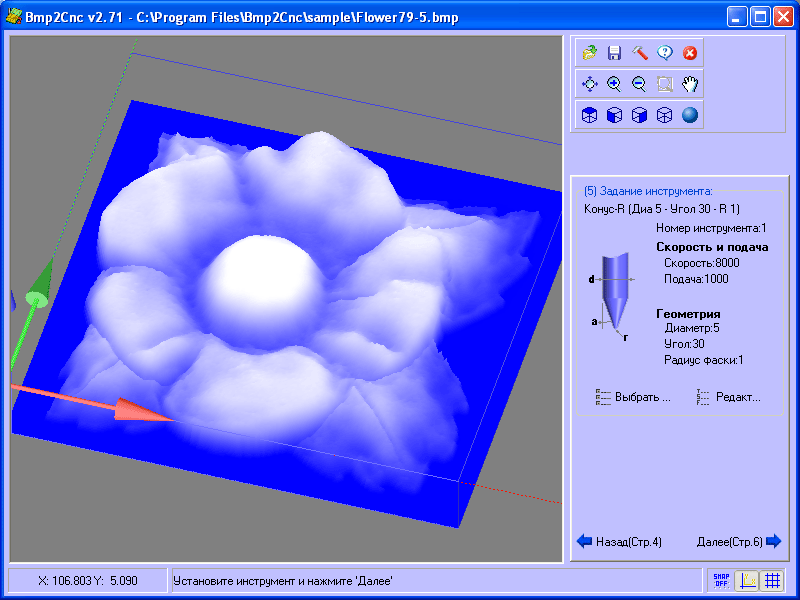

Здесь в шестом диалоге программы есть очень полезная функция, которая, кстати, в других маститых программах часто реализуется "со скрипом".
Нажатием одной кнопки можно отсечь лишние для обработки плоскости, чем существенно укоротить время обработки.
Мы отсекаем нижнюю плоскость - и наша модель принимает окончательный вид:
после отсечения лишних для обработки плоскостей (12043 просмотра) <a class='original' href='./download/file.php?id=10311&mode=view' target=_blank>Загрузить оригинал (113.22 КБ)</a>
g-код после обрезки краев (12043 просмотра) <a class='original' href='./download/file.php?id=10312&mode=view' target=_blank>Загрузить оригинал (33.98 КБ)</a>
еще понравилась функция предварительно отображающая 3d рельеф по изображению... надеюсь когда-нибудь такая функция появится в image-to-gcode

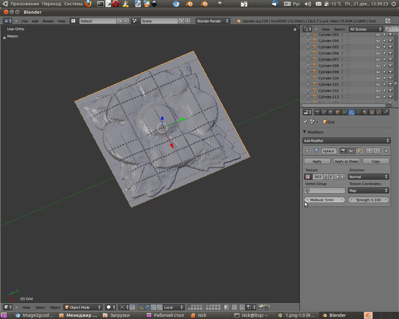

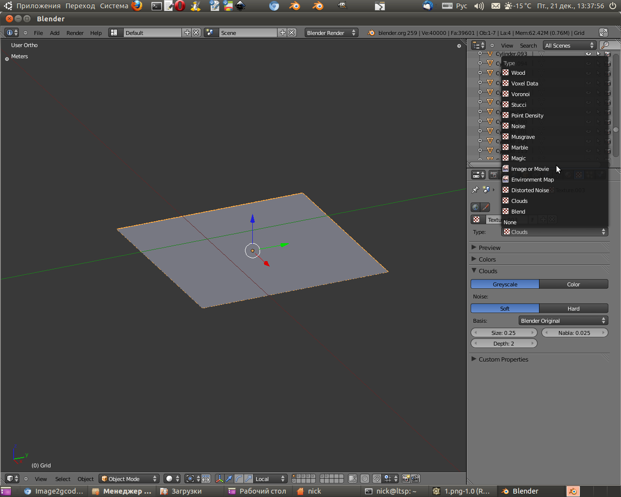

Да, в блендере за 2 минуты :):
Добавляем объект grid
Делаем ему subdivision 100х100 или 200х200 (в меню Tool shelf (T))
Снимок-21.png (12013 просмотров) <a class='original' href='./download/file.php?id=10351&mode=view' target=_blank>Загрузить оригинал (77.97 КБ)</a>
Создаем новую текстуру и выбираем для нее наше изображение
Снимок-22.png (12013 просмотров) <a class='original' href='./download/file.php?id=10350&mode=view' target=_blank>Загрузить оригинал (163.78 КБ)</a>
Снимок-23.png (12013 просмотров) <a class='original' href='./download/file.php?id=10349&mode=view' target=_blank>Загрузить оригинал (165.18 КБ)</a>

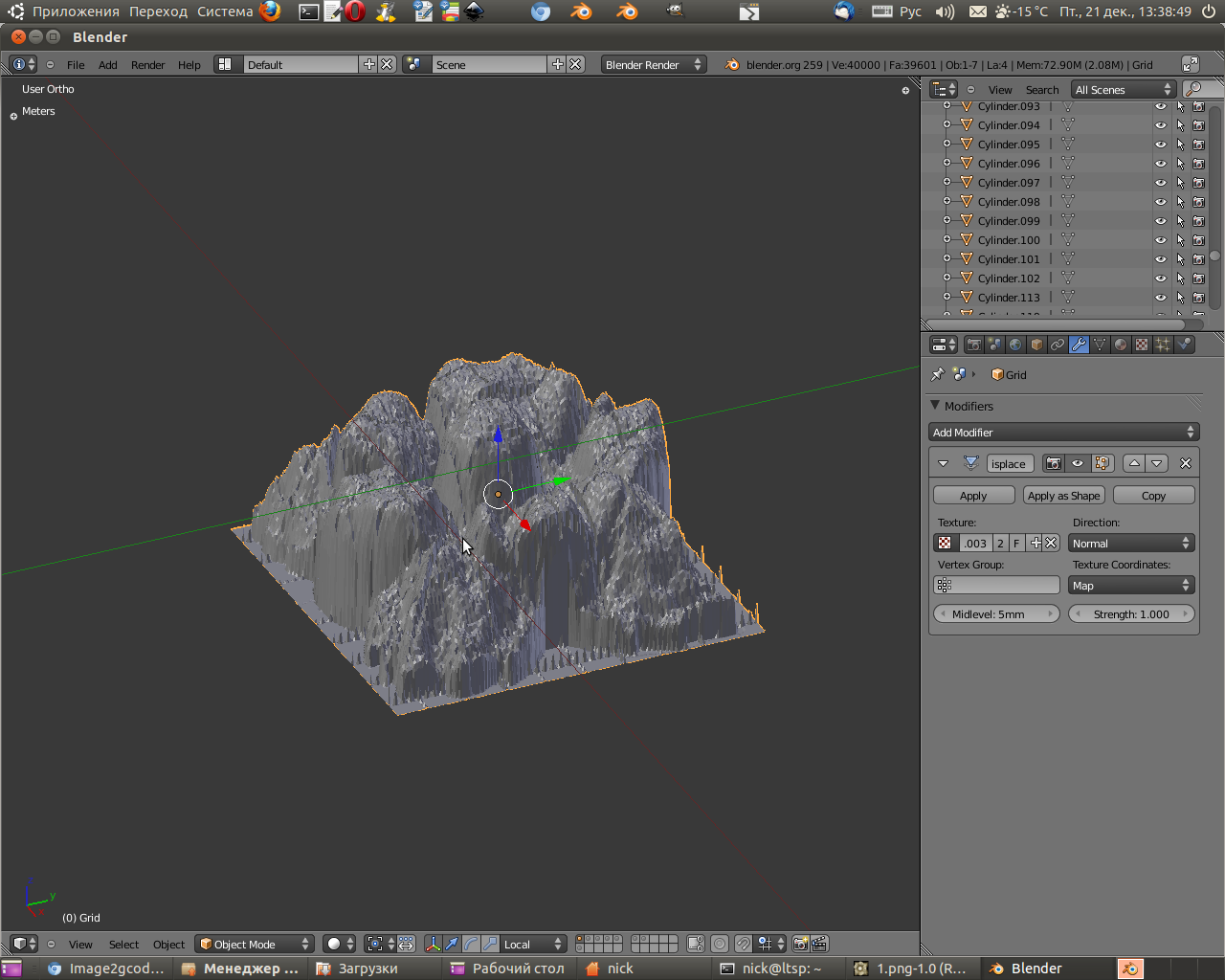

Добавляем нашему Grid модификатор Displace и устанавливаем нашу текстуру.
Снимок-24.png (12013 просмотров) <a class='original' href='./download/file.php?id=10348&mode=view' target=_blank>Загрузить оригинал (179.28 КБ)</a>
Потом крутим-вертим strenght:
Снимок-25.png (12013 просмотров) <a class='original' href='./download/file.php?id=10347&mode=view' target=_blank>Загрузить оригинал (281.16 КБ)</a>
Снимок-27.png (12013 просмотров) <a class='original' href='./download/file.php?id=10346&mode=view' target=_blank>Загрузить оригинал (343.23 КБ)</a>

был такой глюк (11916 просмотров) <a class='original' href='./download/file.php?id=10570&mode=view' target=_blank>Загрузить оригинал (286.69 КБ)</a>
был такой глюк
после исправления (11916 просмотров) <a class='original' href='./download/file.php?id=10573&mode=view' target=_blank>Загрузить оригинал (49.52 КБ)</a>
после исправления

image-to-gcode без обрезки краев (11900 просмотров) <a class='original' href='./download/file.php?id=10585&mode=view' target=_blank>Загрузить оригинал (67.15 КБ)</a>
image-to-gcode с обрезкой краев (11900 просмотров) <a class='original' href='./download/file.php?id=10586&mode=view' target=_blank>Загрузить оригинал (44.5 КБ)</a>
т.е. с краев будет вырезан не весь рельеф :attention:

3. вот тут мы обсуждали что на всякий случай лучше сделать перемычки чтобы при совмещении 2х половинок не было проблем.
Вот я их сделал:
вертикальный шов
вертикальный шов
шов 1 при разрезе рисунка.jpg (1.53 КБ) 11900 просмотров
горизонтальный шов
горизонтальный шов
шов 2 при разрезе рисунка.jpg (1.14 КБ) 11900 просмотров
получил g-код:
image-to-gcode вертикальный шов при разрезе рисунка (11900 просмотров) <a class='original' href='./download/file.php?id=10594&mode=view' target=_blank>Загрузить оригинал (51.12 КБ)</a>
недоглядел бирюзовую линию и испортил заготовку (11189 просмотров) <a class='original' href='./download/file.php?id=17370&mode=view' target=_blank>Загрузить оригинал (85.17 КБ)</a>
все - ок
image-to-gcode горизонтальный шов при разрезе рисунка - Отсутствует (11900 просмотров) <a class='original' href='./download/file.php?id=10595&mode=view' target=_blank>Загрузить оригинал (35.4 КБ)</a>
В настройках image-to-gcode я выставлял шаг - 9 строк рисунка. А шов толщиной 2, 3 пикселя(строки). Мне кажется, что image-to-gcode все же не анализирует соседние строки(см.п2), т.е. он(image-to-gcode) тупо "перескочил" горизонтальный шов. :?
А вертикальный шов он не может перескочить т.к. анализарует всегда каждый пиксель...

Гармонист писал(а): Мне кажется, что image-to-gcode все же не анализирует соседние строки(см.п2), т.е. он(image-to-gcode) тупо "перескочил" горизонтальный шов.
Хотя провел тест и он показывает, что я в чем-то ошибаюсь:
Действительно - я ошибся.
перемычка в ж-коде (11886 просмотров) <a class='original' href='./download/file.php?id=10606&mode=view' target=_blank>Загрузить оригинал (24.82 КБ)</a>
перемычка в ж-коде
перемычка в ж-коде (11886 просмотров) <a class='original' href='./download/file.php?id=10607&mode=view' target=_blank>Загрузить оригинал (23.51 КБ)</a>
перемычка в ж-коде
оказалось я неверно выставлял "диаметр инструмента" = 0,1мм (тип - конусная 60 градусов)
думал у вершины конуса фрезы из-за биений фрезера фреза ходит на 0,1мм ...
а мерять нужно было у основания конуса, т.е. у концевика фрезы - а это 15мм. :monkey:
