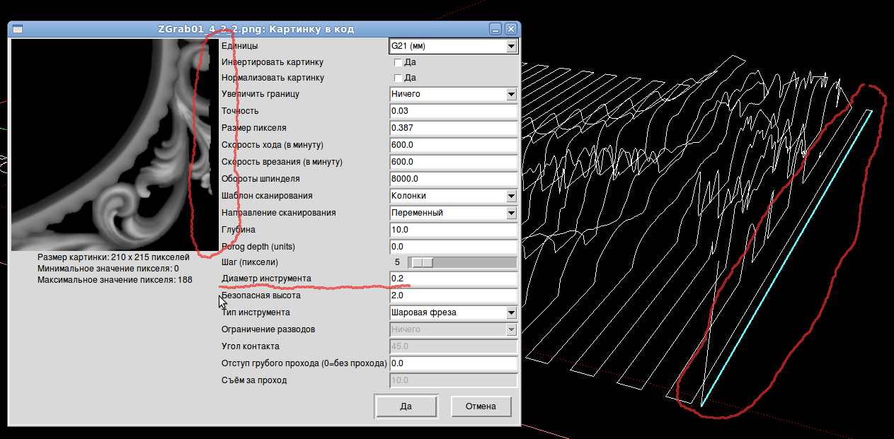

Image2gcode или image-to-gcode или "Картинку в код"
Представляет из себя скрипт к LinuxCNC, написанный на Python лежит в /usr/bin
Устанавливается вместе с LinuxCNC(старое назнание EMC2), поэтому для тех кто хочет пользоваться(попробовать), придется установить Ubuntu и LinuxCNC или записать на диск и загрузиться с него.
соответственно чтобы установить(точнее обновить) image-to-gcode до v3.3 - нужно: скачать, распаковать(желательно вначале куда-нибудь на рабочий стол или в документы), а потом с правами администратора переместить с заменой в /usr/bin
Чтобы запустить: Ubunru - LinuxCNC - Файл - Открыть - Тип файла картина - автоматически запускается image-to-gcode.
настройки image-to-gcode Porog depth(units) (11920 просмотров) <a class='original' href='./download/file.php?id=10613&sid=82825ab936bbc59d5fada2ecbcf13da1&mode=view' target=_blank>Загрузить оригинал (153.94 КБ)</a>
Глубина рельефа рисунка задается параметром "Глубина". На моем примере я выставил 9мм.
Если Porog depth > 0(в моем примере 0.01мм),
то все что глубже(ниже, больше) 9мм - 0.01мм = 8.99мм - считается фоном и будет обрезано с краев.
Очевидно, что если Porog depth = 0, то image-to-gcode работает в обычном режиме.
как это работает в картинках:
g-код полученный image-to-gcode Porog depth = 0 (11920 просмотров) <a class='original' href='./download/file.php?id=10616&sid=82825ab936bbc59d5fada2ecbcf13da1&mode=view' target=_blank>Загрузить оригинал (51.52 КБ)</a>
g-код полученный image-to-gcode Porog depth = 0.001 (11920 просмотров) <a class='original' href='./download/file.php?id=10617&sid=82825ab936bbc59d5fada2ecbcf13da1&mode=view' target=_blank>Загрузить оригинал (43.54 КБ)</a>
и собственно - требуемый резутат:
g-код рамки, черновой проход, фреза 6мм плоская (11886 просмотров) <a class='original' href='./download/file.php?id=10716&sid=82825ab936bbc59d5fada2ecbcf13da1&mode=view' target=_blank>Загрузить оригинал (43.18 КБ)</a>

            #Здесь я и определяю с какого и по какой пиксель - начинается и заканчивается рельеф, а что считать фоном
            row_y_first = 0;
            if self.Porog_depth == 0:
               row_y_last  = len(irange);
            else:
               row_y_last  = 0;
               if self.invert:
                 maxfon = self.Porog_depth*(-1)
               else:
                 maxfon = (self.image.min()+self.Porog_depth);
               for i in irange:
                  #код определяющий высоту я взял из функции get_z() и переделал
                  #т.к. get_z() определяет высоту с учтом чернового прохода, а нужно брать оригинал...
                  try:
                      hhh1 = min(0, self.cache[i,j])
                  except KeyError:
                      m1 = self.image[j:j+self.ts,i:i+self.ts]
                      self.cache[i,j] = d = (m1 - self.tool).max()
                      hhh1 = min(0,d)
                  if self.invert:
                        if hhh1 <= maxfon: row_y_last  = i
                        else:
                           if row_y_last == 0: row_y_first = i
                  else:
                        if hhh1 >= maxfon: row_y_last  = i
                        else:
               if row_y_first > 0: row_y_first = row_y_first -1
               if row_y_last < len(irange): row_y_last = row_y_last +1
            y = (w1-j) * pixelsize
            scan = []
            for i in irange:
                if i >= row_y_first and i<= row_y_last:
                    x = i * pixelsize
                    milldata = (i, (x, y, self.get_z(i, j)),
                        self.get_dz_dx(i, j), self.get_dz_dy(i, j))
                    scan.append(milldata)
            if len(scan) != 0:
              for flag, points in convert_scan(primary, scan):
                if flag:
                    self.entry_cut(self, points[0][0], j, points)
                for p in points:
                    self.g.cut(*p[1])
            self.g.flush()

2. беспокоит вот что:
image-to-gcode компенсация диаметра инструмента (11937 просмотров) <a class='original' href='./download/file.php?id=10591&sid=82825ab936bbc59d5fada2ecbcf13da1&mode=view' target=_blank>Загрузить оригинал (21.98 КБ)</a>
image-to-gcode компенсация диаметра инструмента 2.png (11937 просмотров) <a class='original' href='./download/file.php?id=10588&sid=82825ab936bbc59d5fada2ecbcf13da1&mode=view' target=_blank>Загрузить оригинал (29.89 КБ)</a>
image-to-gcode компенсация диаметра инструмента 3.png (10.01 КБ) 11937 просмотров
image-to-gcode компенсация диаметра инструмента 4.png (5.42 КБ) 11937 просмотров

В настройках image-to-gcode я выставлял шаг - 9 строк рисунка. А шов толщиной 2, 3 пикселя(строки). Мне кажется, что image-to-gcode все же не анализирует соседние строки(см.п2), т.е. он(image-to-gcode) тупо "перескочил" горизонтальный шов. :?
А вертикальный шов он не может перескочить т.к. анализарует всегда каждый пиксель...
Хотя провел тест и он показывает, что я в чем-то ошибаюсь:
Image2gcode компенсация диаметра инструмента 1 (11937 просмотров) <a class='original' href='./download/file.php?id=10596&sid=82825ab936bbc59d5fada2ecbcf13da1&mode=view' target=_blank>Загрузить оригинал (112.11 КБ)</a>
Image2gcode компенсация диаметра инструмента 2 (11937 просмотров) <a class='original' href='./download/file.php?id=10597&sid=82825ab936bbc59d5fada2ecbcf13da1&mode=view' target=_blank>Загрузить оригинал (116.33 КБ)</a>
видите, несмотря на то что первые несколько строк это фон, Image2gcode не сделал прямую линию как в первом случае...
этот тест говорит, что диаметр инструмента играет роль и соседние строки Image2gcode анализирует... :think:

Гармонист писал(а): Мне кажется, что image-to-gcode все же не анализирует соседние строки(см.п2), т.е. он(image-to-gcode) тупо "перескочил" горизонтальный шов.
Действительно - я ошибся.
перемычка в ж-коде (11923 просмотра) <a class='original' href='./download/file.php?id=10606&sid=82825ab936bbc59d5fada2ecbcf13da1&mode=view' target=_blank>Загрузить оригинал (24.82 КБ)</a>
перемычка в ж-коде
перемычка в ж-коде (11923 просмотра) <a class='original' href='./download/file.php?id=10607&sid=82825ab936bbc59d5fada2ecbcf13da1&mode=view' target=_blank>Загрузить оригинал (23.51 КБ)</a>
перемычка в ж-коде
оказалось я неверно выставлял "диаметр инструмента" = 0,1мм (тип - конусная 60 градусов)
думал у вершины конуса фрезы из-за биений фрезера фреза ходит на 0,1мм ...
а мерять нужно было у основания конуса, т.е. у концевика фрезы - а это 15мм. :monkey:
