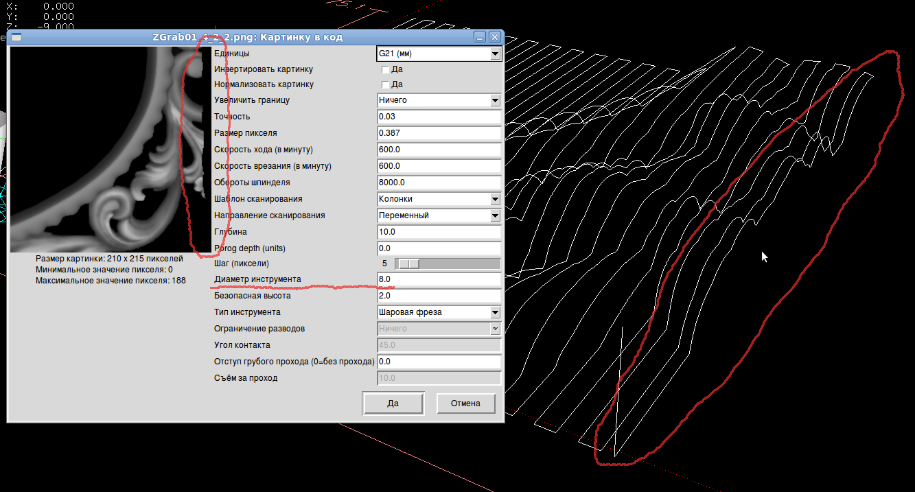

настройки image-to-gcode Porog depth(units) (11889 просмотров) <a class='original' href='./download/file.php?id=10613&mode=view' target=_blank>Загрузить оригинал (153.94 КБ)</a>
Глубина рельефа рисунка задается параметром "Глубина". На моем примере я выставил 9мм.
Если Porog depth > 0(в моем примере 0.01мм),
то все что глубже(ниже, больше) 9мм - 0.01мм = 8.99мм - считается фоном и будет обрезано с краев.
Очевидно, что если Porog depth = 0, то image-to-gcode работает в обычном режиме.

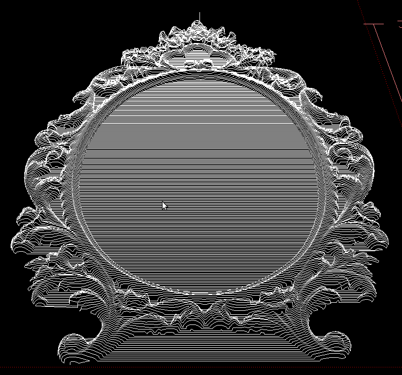

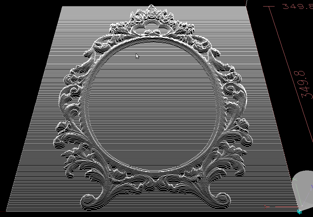

как это работает в картинках:
g-код полученный image-to-gcode Porog depth = 0 (11889 просмотров) <a class='original' href='./download/file.php?id=10616&mode=view' target=_blank>Загрузить оригинал (51.52 КБ)</a>
g-код полученный image-to-gcode Porog depth = 0.001 (11889 просмотров) <a class='original' href='./download/file.php?id=10617&mode=view' target=_blank>Загрузить оригинал (43.54 КБ)</a>
и собственно - требуемый резутат:
g-код рамки, черновой проход, фреза 6мм плоская (11855 просмотров) <a class='original' href='./download/file.php?id=10716&mode=view' target=_blank>Загрузить оригинал (43.18 КБ)</a>
:D

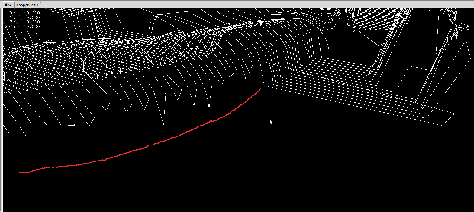

Делал из 2х половинок, а потом сшивал(вручную). На скрине я запечатлел как заканчивается выризатся первая половина и начала резать 2ую...

Конечно не просто квадрат вокруг рисунка. Если бы я хотел просто обрезать квадрат вокруг, то я открыл бы в Gimp-е и в нем бы обрезал...
хочу обрезать весь фон до краев как в bmp2cnc:
на форуме наткнулся на тему Картинку в УП
в которой есть ссылка на программу bmp2cnc аналог image-to-gcode
стало интересно, а умеет ли она обрезать края или нет? Оказывается умеет. Называется "отсечь лишние для обработки плоскости"
Вот в этом уроке
рисунок в bmp2cnc (12049 просмотров) <a class='original' href='./download/file.php?id=10313&mode=view' target=_blank>Загрузить оригинал (135.59 КБ)</a>
рисунок в bmp2cnc
3d рельеф построенный bmp2cnc (12049 просмотров) <a class='original' href='./download/file.php?id=10310&mode=view' target=_blank>Загрузить оригинал (85.01 КБ)</a>
Здесь в шестом диалоге программы есть очень полезная функция, которая, кстати, в других маститых программах часто реализуется "со скрипом".
Нажатием одной кнопки можно отсечь лишние для обработки плоскости, чем существенно укоротить время обработки.
Мы отсекаем нижнюю плоскость - и наша модель принимает окончательный вид:
после отсечения лишних для обработки плоскостей (12049 просмотров) <a class='original' href='./download/file.php?id=10311&mode=view' target=_blank>Загрузить оригинал (113.22 КБ)</a>
g-код после обрезки краев (12049 просмотров) <a class='original' href='./download/file.php?id=10312&mode=view' target=_blank>Загрузить оригинал (33.98 КБ)</a>

2. беспокоит вот что:
image-to-gcode компенсация диаметра инструмента (11906 просмотров) <a class='original' href='./download/file.php?id=10591&mode=view' target=_blank>Загрузить оригинал (21.98 КБ)</a>
image-to-gcode компенсация диаметра инструмента 2.png (11906 просмотров) <a class='original' href='./download/file.php?id=10588&mode=view' target=_blank>Загрузить оригинал (29.89 КБ)</a>
image-to-gcode компенсация диаметра инструмента 3.png (10.01 КБ) 11906 просмотров
image-to-gcode компенсация диаметра инструмента 4.png (5.42 КБ) 11906 просмотров

В настройках image-to-gcode я выставлял шаг - 9 строк рисунка. А шов толщиной 2, 3 пикселя(строки). Мне кажется, что image-to-gcode все же не анализирует соседние строки(см.п2), т.е. он(image-to-gcode) тупо "перескочил" горизонтальный шов. :?
А вертикальный шов он не может перескочить т.к. анализарует всегда каждый пиксель...
Хотя провел тест и он показывает, что я в чем-то ошибаюсь:
Image2gcode компенсация диаметра инструмента 1 (11906 просмотров) <a class='original' href='./download/file.php?id=10596&mode=view' target=_blank>Загрузить оригинал (112.11 КБ)</a>
Image2gcode компенсация диаметра инструмента 2 (11906 просмотров) <a class='original' href='./download/file.php?id=10597&mode=view' target=_blank>Загрузить оригинал (116.33 КБ)</a>
видите, несмотря на то что первые несколько строк это фон, Image2gcode не сделал прямую линию как в первом случае...
этот тест говорит, что диаметр инструмента играет роль и соседние строки Image2gcode анализирует... :think:

Гармонист писал(а): Мне кажется, что image-to-gcode все же не анализирует соседние строки(см.п2), т.е. он(image-to-gcode) тупо "перескочил" горизонтальный шов.
Действительно - я ошибся.
перемычка в ж-коде (11892 просмотра) <a class='original' href='./download/file.php?id=10606&mode=view' target=_blank>Загрузить оригинал (24.82 КБ)</a>
перемычка в ж-коде
перемычка в ж-коде (11892 просмотра) <a class='original' href='./download/file.php?id=10607&mode=view' target=_blank>Загрузить оригинал (23.51 КБ)</a>
перемычка в ж-коде
оказалось я неверно выставлял "диаметр инструмента" = 0,1мм (тип - конусная 60 градусов)
думал у вершины конуса фрезы из-за биений фрезера фреза ходит на 0,1мм ...
а мерять нужно было у основания конуса, т.е. у концевика фрезы - а это 15мм. :monkey:
