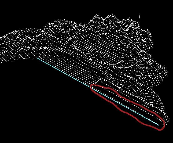

настройки image-to-gcode Porog depth(units) (11908 просмотров) <a class='original' href='./download/file.php?id=10613&mode=view' target=_blank>Загрузить оригинал (153.94 КБ)</a>
Глубина рельефа рисунка задается параметром "Глубина". На моем примере я выставил 9мм.
Если Porog depth > 0(в моем примере 0.01мм),
то все что глубже(ниже, больше) 9мм - 0.01мм = 8.99мм - считается фоном и будет обрезано с краев.
Очевидно, что если Porog depth = 0, то image-to-gcode работает в обычном режиме.
как это работает в картинках:
g-код полученный image-to-gcode Porog depth = 0 (11908 просмотров) <a class='original' href='./download/file.php?id=10616&mode=view' target=_blank>Загрузить оригинал (51.52 КБ)</a>
g-код полученный image-to-gcode Porog depth = 0.001 (11908 просмотров) <a class='original' href='./download/file.php?id=10617&mode=view' target=_blank>Загрузить оригинал (43.54 КБ)</a>
и собственно - требуемый резутат:
g-код рамки, черновой проход, фреза 6мм плоская (11874 просмотра) <a class='original' href='./download/file.php?id=10716&mode=view' target=_blank>Загрузить оригинал (43.18 КБ)</a>
:D
Делал из 2х половинок, а потом сшивал(вручную). На скрине я запечатлел как заканчивается выризатся первая половина и начала резать 2ую...
Хочу обратить твое внимание, что я не знал(и наверное не знаю) Python, но это не помешало мне разобраться и за 3 недели дописать функционал согласно поставленной задаче. Это я к тому что бы ты не оправдывал свою лень словами "Ну я же не знаю Python, а учить - долго..." :attention:
Думаю каждый кто хотя бы немного писал на С или С++ может читать и дописывать тексты написанные на Python.
Поэтому для тех кто желает доработать image-to-gcode или использовать алгоритмы в своих разработках: (для просмотра содержимого нажмите на ссылку)

Итак, основаная функция это понятное дело - содать текст g-кода, который выводит в поток вывода(как результат функции). Т.е. при запуске скрипта из терминала - выводит текст g-кода в строку терминала.
Сам текст g-кода создает специальный класс с названием как ни странно Gcode. Этот класс подключается через библиотеку rs274.

Последовательность вызовов функций: convert - one_pass - [mill_cols/mill_rows] - g.flush() - g.douglas()
основная функция создающая g-кода называется convert
в ней сразу же инициализируется класс Gcode базовыми параметрами типа "безопастная высота", "скорость шпинделя",...
self.g = g = Gcode(safetyheight=self.safetyheight,
                           tolerance=self.tolerance,
                           spindle_speed=self.spindle_speed,

код создается через вызовы функции one_pass. В зависимости от разных параметров вызываются или mill_cols или mill_rows...
    def one_pass(self):
        g = self.g
        g.set_feed(self.feed)

    def mill_rows(self, convert_scan, primary):
        w1 = self.w1; h1 = self.h1;
        pixelsize = self.pixelsize; pixelstep = self.pixelstep
        jrange = range(0, w1, pixelstep)
        if w1-1 not in jrange: jrange.append(w1-1)
        irange = range(h1)
        for j in jrange:
            progress(jrange.index(j), len(jrange))
            #Здесь я и определяю с какого и по какой пиксель - начинается и заканчивается рельеф, а что считать фоном
            row_y_first = 0;
            if self.Porog_depth == 0:
               row_y_last  = len(irange);
            else:
               row_y_last  = 0;
               if self.invert:
                 maxfon = self.Porog_depth*(-1)
               else:
                 maxfon = (self.image.min()+self.Porog_depth);
               for i in irange:
                  #код определяющий высоту я взял из функции get_z() и переделал
                  #т.к. get_z() определяет высоту с учтом чернового прохода, а нужно брать оригинал...
                  try:
                      hhh1 = min(0, self.cache[i,j])
                  except KeyError:
                      m1 = self.image[j:j+self.ts,i:i+self.ts]
                      self.cache[i,j] = d = (m1 - self.tool).max()
                      hhh1 = min(0,d)
                  if self.invert:
                        if hhh1 <= maxfon: row_y_last  = i
                        else:
                           if row_y_last == 0: row_y_first = i
                  else:
                        if hhh1 >= maxfon: row_y_last  = i
                        else:
               if row_y_first > 0: row_y_first = row_y_first -1
               if row_y_last < len(irange): row_y_last = row_y_last +1
            y = (w1-j) * pixelsize
            scan = []
            for i in irange:
                if i >= row_y_first and i<= row_y_last:
                    x = i * pixelsize
                    milldata = (i, (x, y, self.get_z(i, j)),
                        self.get_dz_dx(i, j), self.get_dz_dy(i, j))
                    scan.append(milldata)
            if len(scan) != 0:
              for flag, points in convert_scan(primary, scan):
                if flag:
                    self.entry_cut(self, points[0][0], j, points)
                for p in points:
                    self.g.cut(*p[1])
            self.g.flush()

3. вот тут мы обсуждали что на всякий случай лучше сделать перемычки чтобы при совмещении 2х половинок не было проблем.
Вот я их сделал:
вертикальный шов
вертикальный шов
шов 1 при разрезе рисунка.jpg (1.53 КБ) 11925 просмотров
горизонтальный шов
горизонтальный шов
шов 2 при разрезе рисунка.jpg (1.14 КБ) 11925 просмотров
получил g-код:
image-to-gcode вертикальный шов при разрезе рисунка (11925 просмотров) <a class='original' href='./download/file.php?id=10594&mode=view' target=_blank>Загрузить оригинал (51.12 КБ)</a>
недоглядел бирюзовую линию и испортил заготовку (11214 просмотров) <a class='original' href='./download/file.php?id=17370&mode=view' target=_blank>Загрузить оригинал (85.17 КБ)</a>
все - ок
image-to-gcode горизонтальный шов при разрезе рисунка - Отсутствует (11925 просмотров) <a class='original' href='./download/file.php?id=10595&mode=view' target=_blank>Загрузить оригинал (35.4 КБ)</a>
В настройках image-to-gcode я выставлял шаг - 9 строк рисунка. А шов толщиной 2, 3 пикселя(строки). Мне кажется, что image-to-gcode все же не анализирует соседние строки(см.п2), т.е. он(image-to-gcode) тупо "перескочил" горизонтальный шов. :?
А вертикальный шов он не может перескочить т.к. анализарует всегда каждый пиксель...

исправил трабл в прошлом посте:
было
image-to-gcode с обрезкой краев.png (11916 просмотров) <a class='original' href='./download/file.php?id=10603&mode=view' target=_blank>Загрузить оригинал (44.5 КБ)</a>
Ник, сделай пожалуйста, чтобы картинка уменишалась как здесь,
т.е. в теге img как в attachment
стало
исправлено (11919 просмотров) <a class='original' href='./download/file.php?id=10601&mode=view' target=_blank>Загрузить оригинал (31.34 КБ)</a>
исправлено
