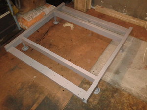

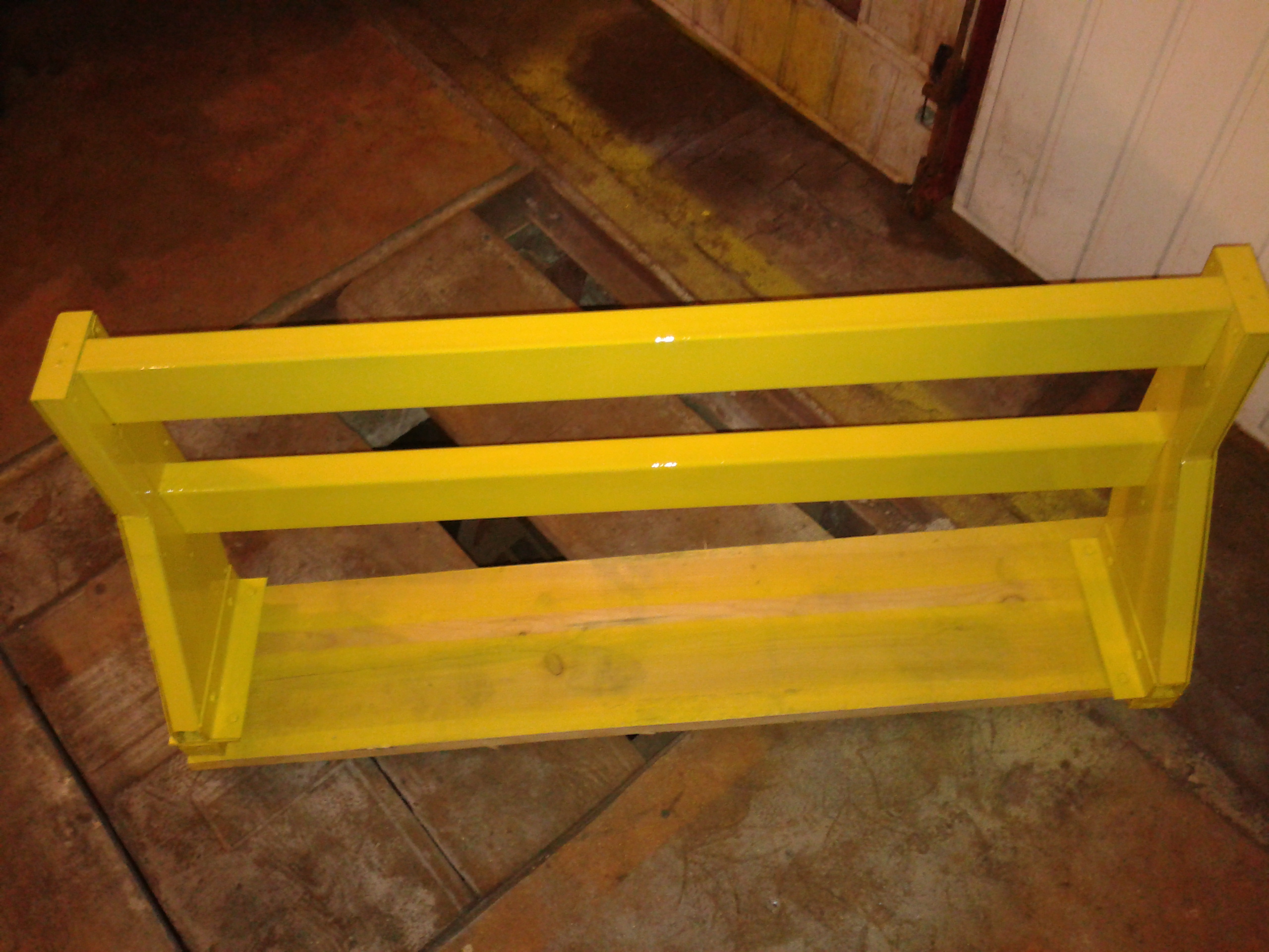

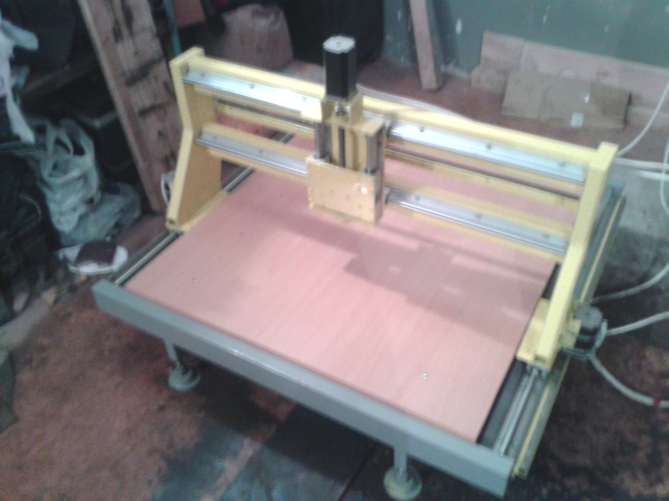

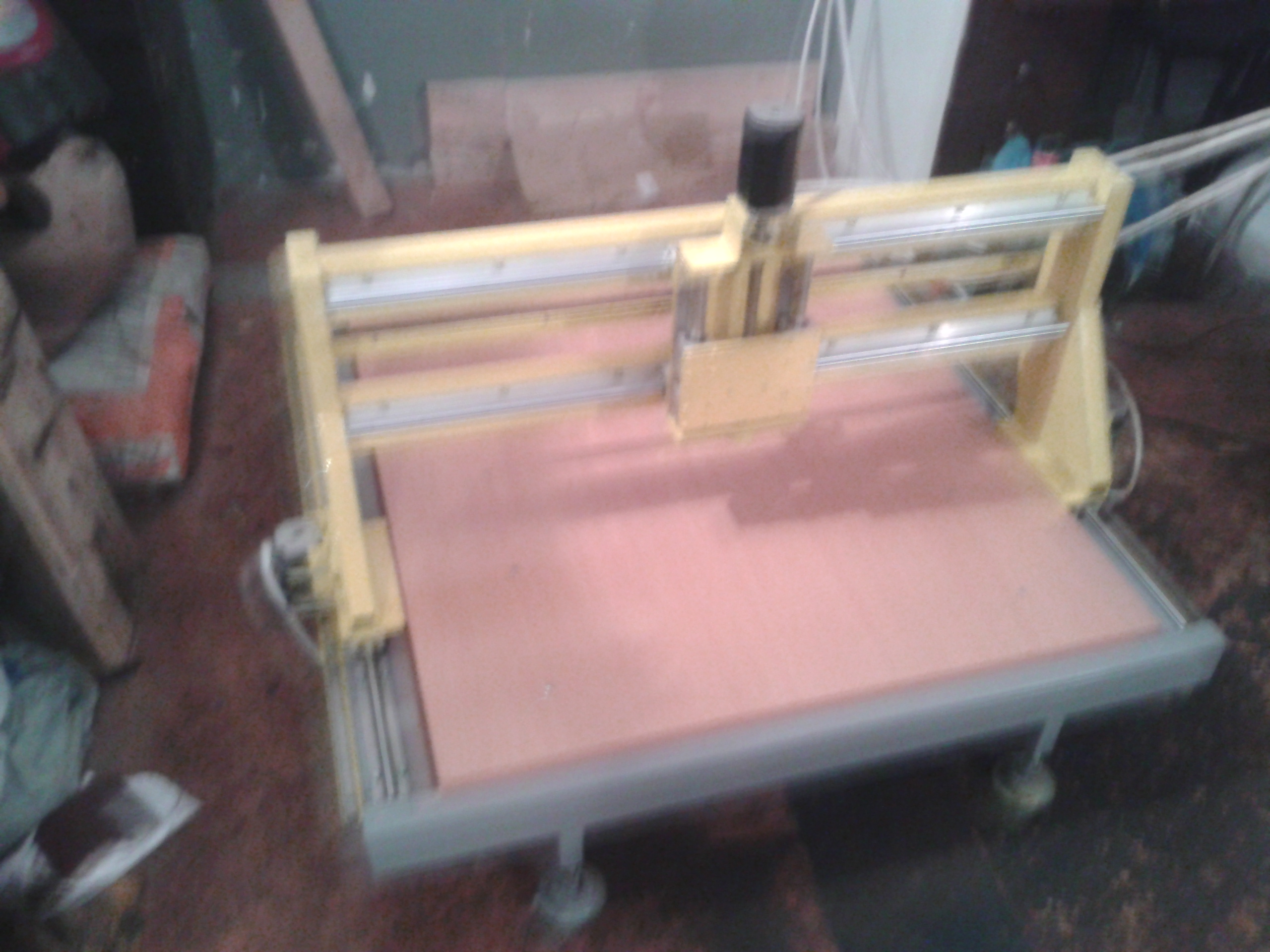

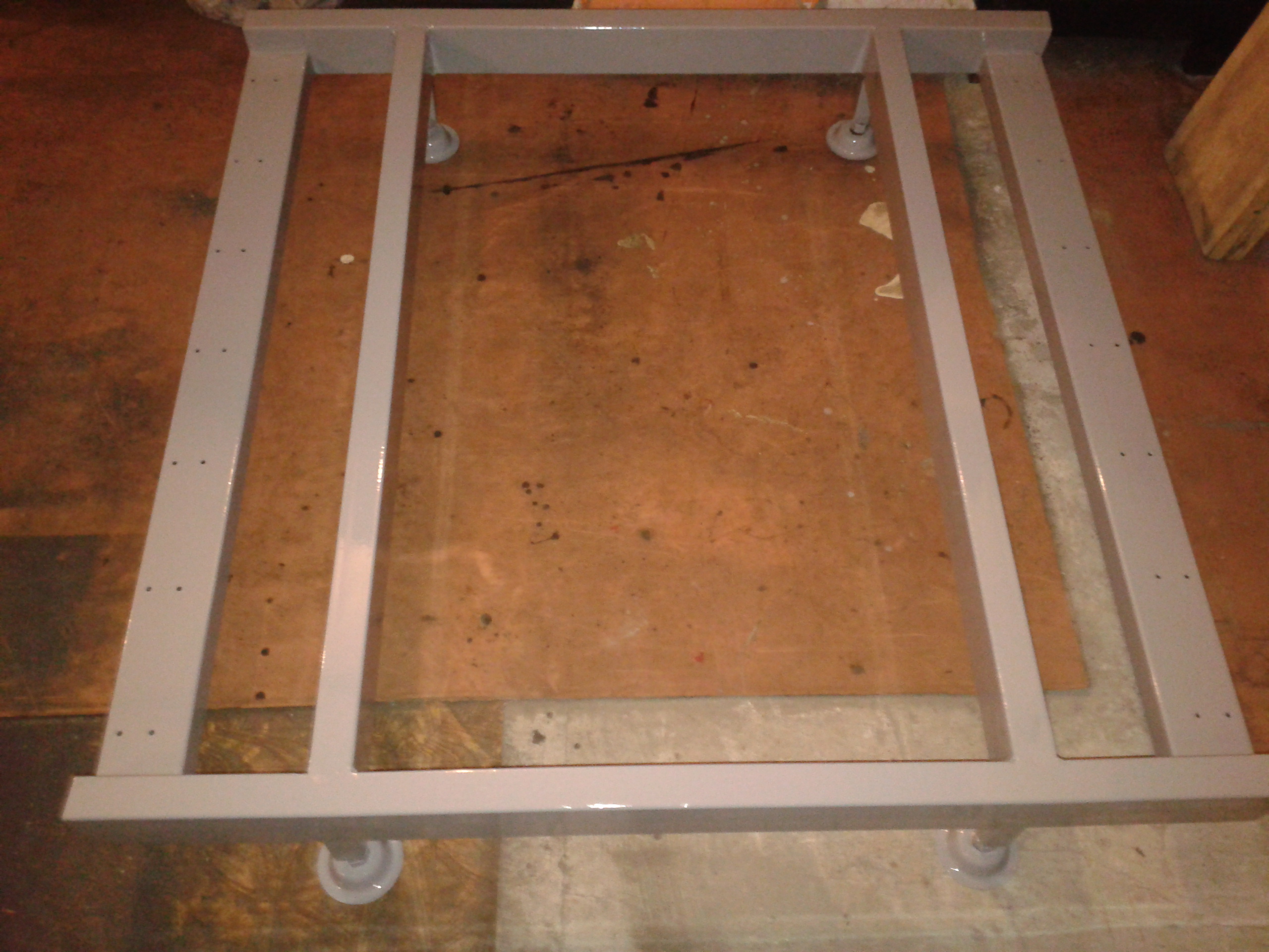

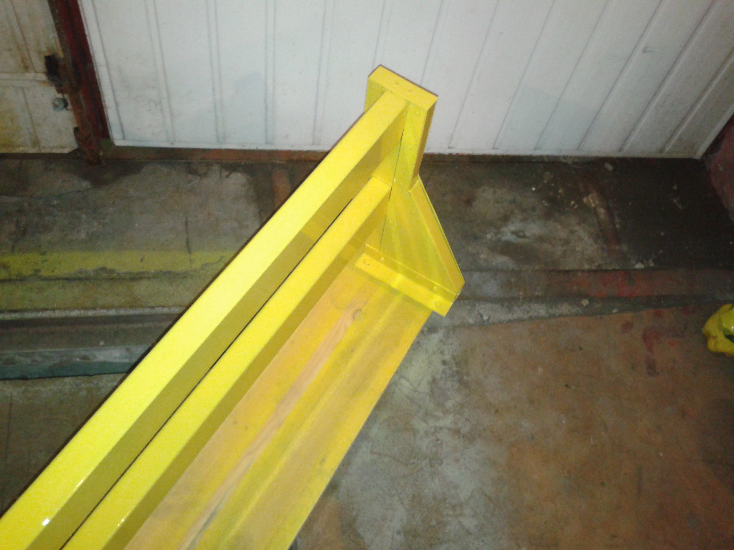

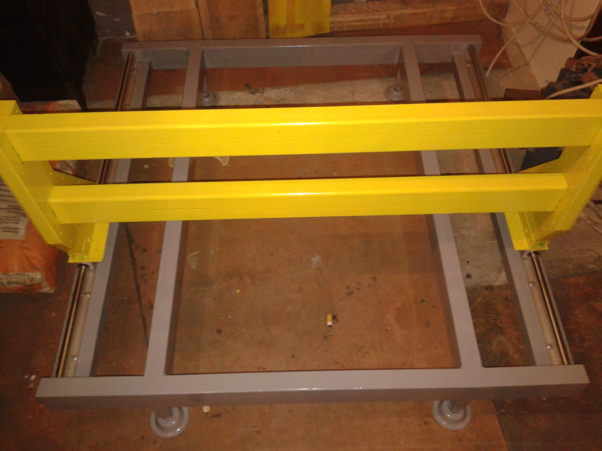

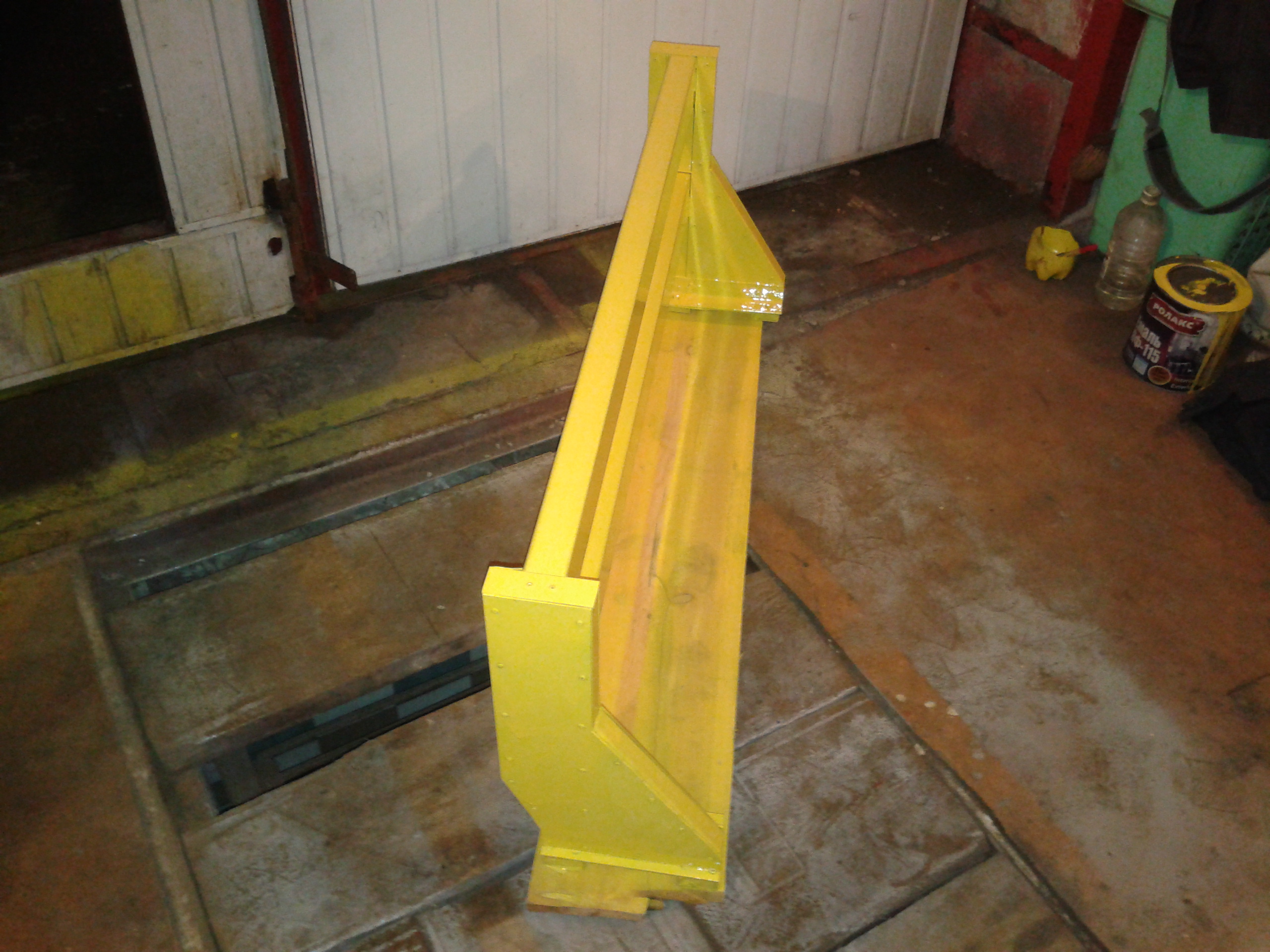

Всем привет,вот ребята решил сделать второй чпу станок из металла,поняв свои ошибки в первом станке,набрался опыта и решил сделать классный второй станок на продажу)))Вкратце расскажу,что на иске,игреке и зеде будут валы на опорах,на исках два движка которые крепится будут сразу к крыльям напрямую к рейке,а так всё сами увидите,вот несколько фоточек,ща стоит сохнет в гараже)))Ножки уже не просто приварил а сделал регулируемые по высоте,чтобы быстрей можно было ровненько поставить)пока буду использовать фрезер но заинтересован в покупке шпинделя с водяным охлаждением + инвертора,в качестве стола буду использовать лист ДСП,как заготовки буду крепить увидите сами) станок грубо гвооря метр на метр,рабочее поле соответственно будет чуток меньше,если всё будет норм буду строить станок 1 на 2 минимумМожет 2 на 3)

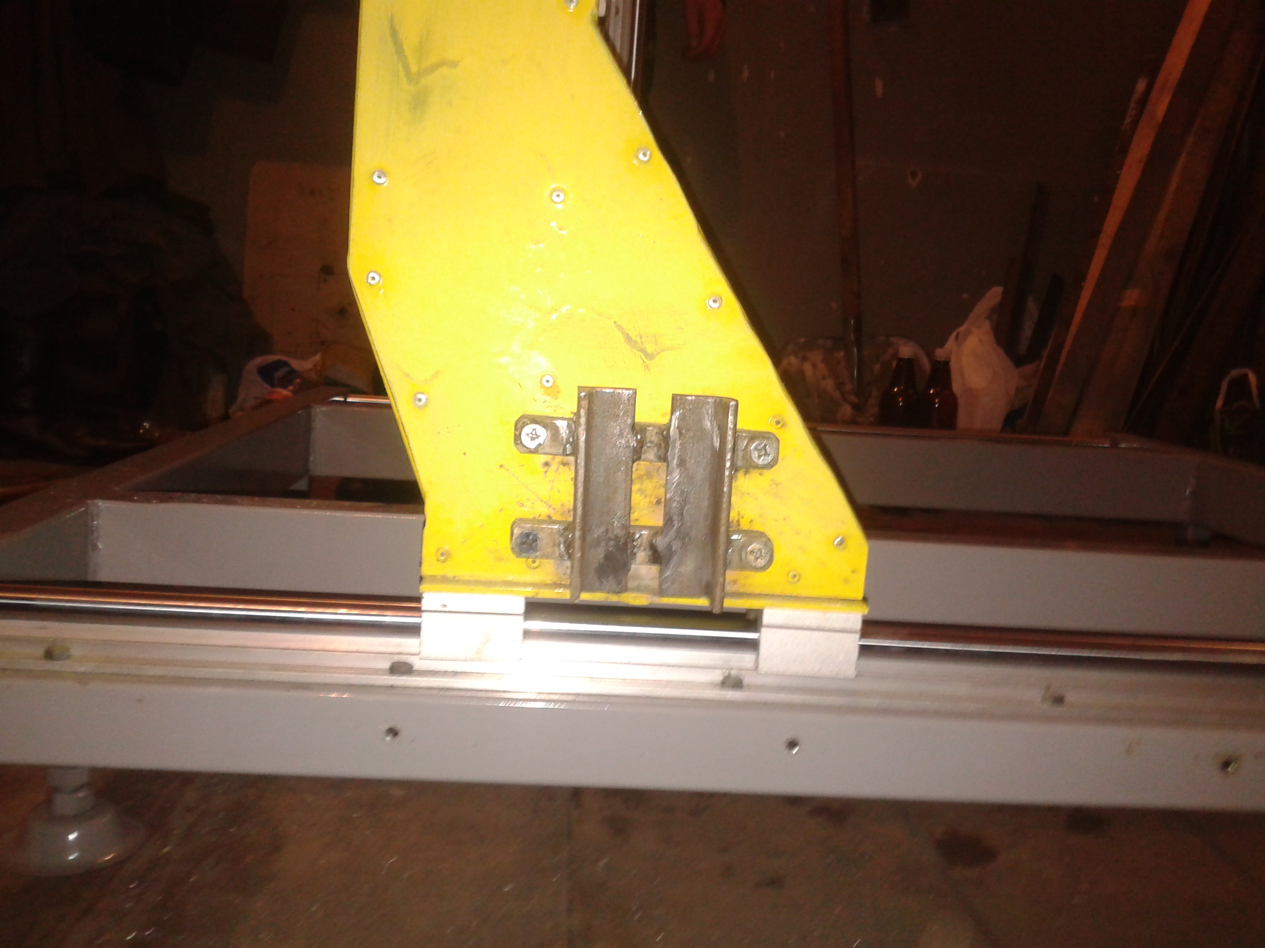

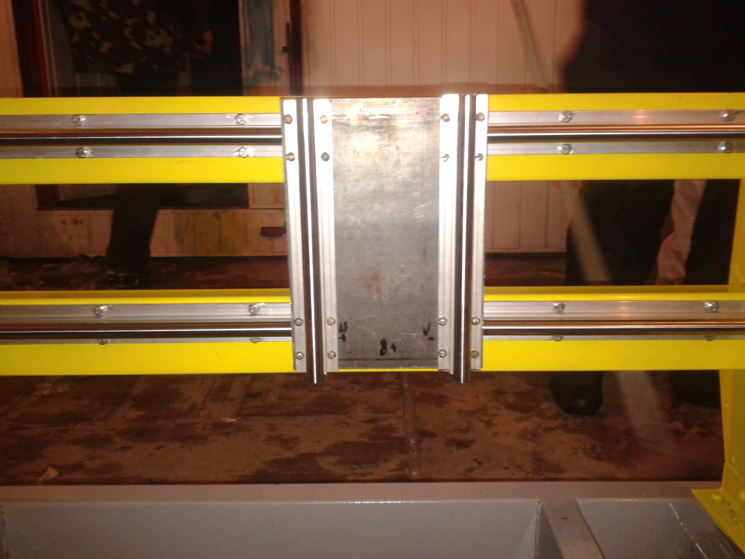

А уголки на винтах внизу портала зачем? под крепление кареток?

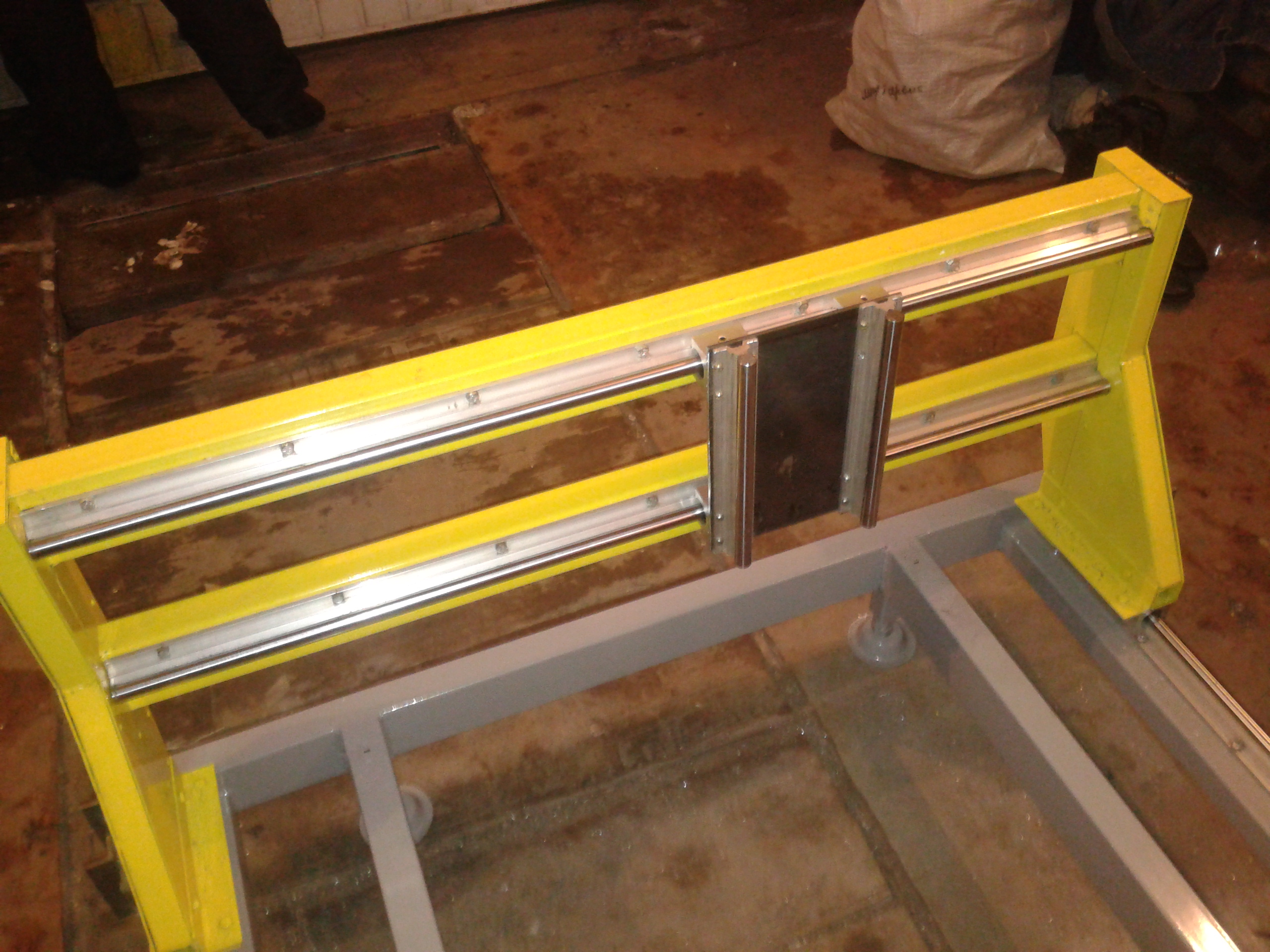

потихоньку собираю,буду на днях ставить двигателя,уголки на "крыльях" в середине для жёсткости,чтобы не гуляли,всё равно они не мешают.......

Плохо видно крепление кареток. У тебя под них отверстия есть?

Nick писал(а):Плохо видно крепление кареток. У тебя под них отверстия есть?
на прямоугольном листе металла 8 отверстий,крепятся подшипники,а лист крепится к крылу на одном болту,и к уголку на двух болтах (уголок соединеён двумя болтами с крылом)
Re: Второй ЧПУ своими руками
Что-то как-то мудрено... А чего просто не приварил две пластины к "крыльям"?

Nick писал(а):Что-то как-то мудрено... А чего просто не приварил две пластины к "крыльям"?
старался меньше варить)))так я выставил как мне надо,просверлил отверстия и закрепил

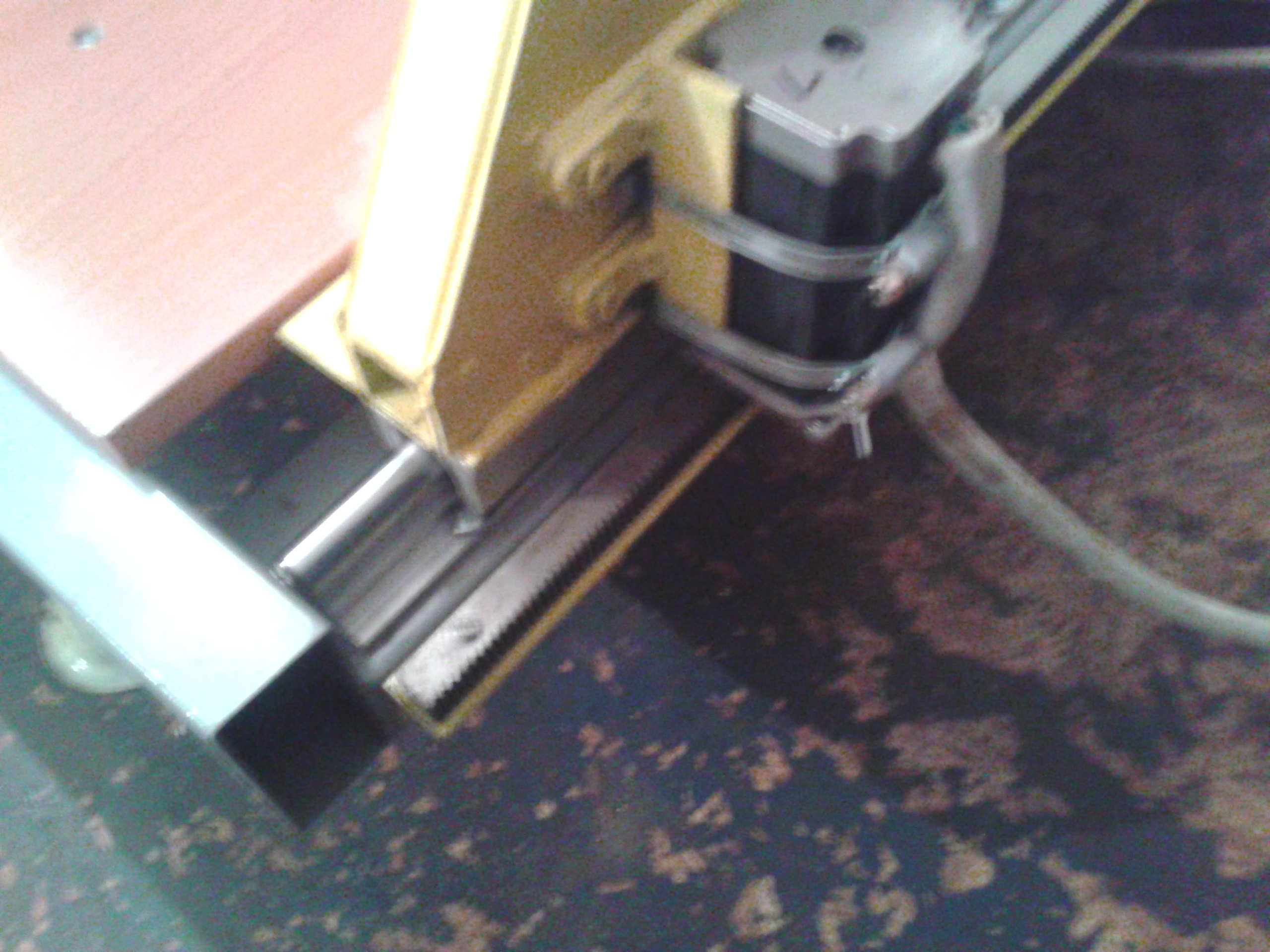

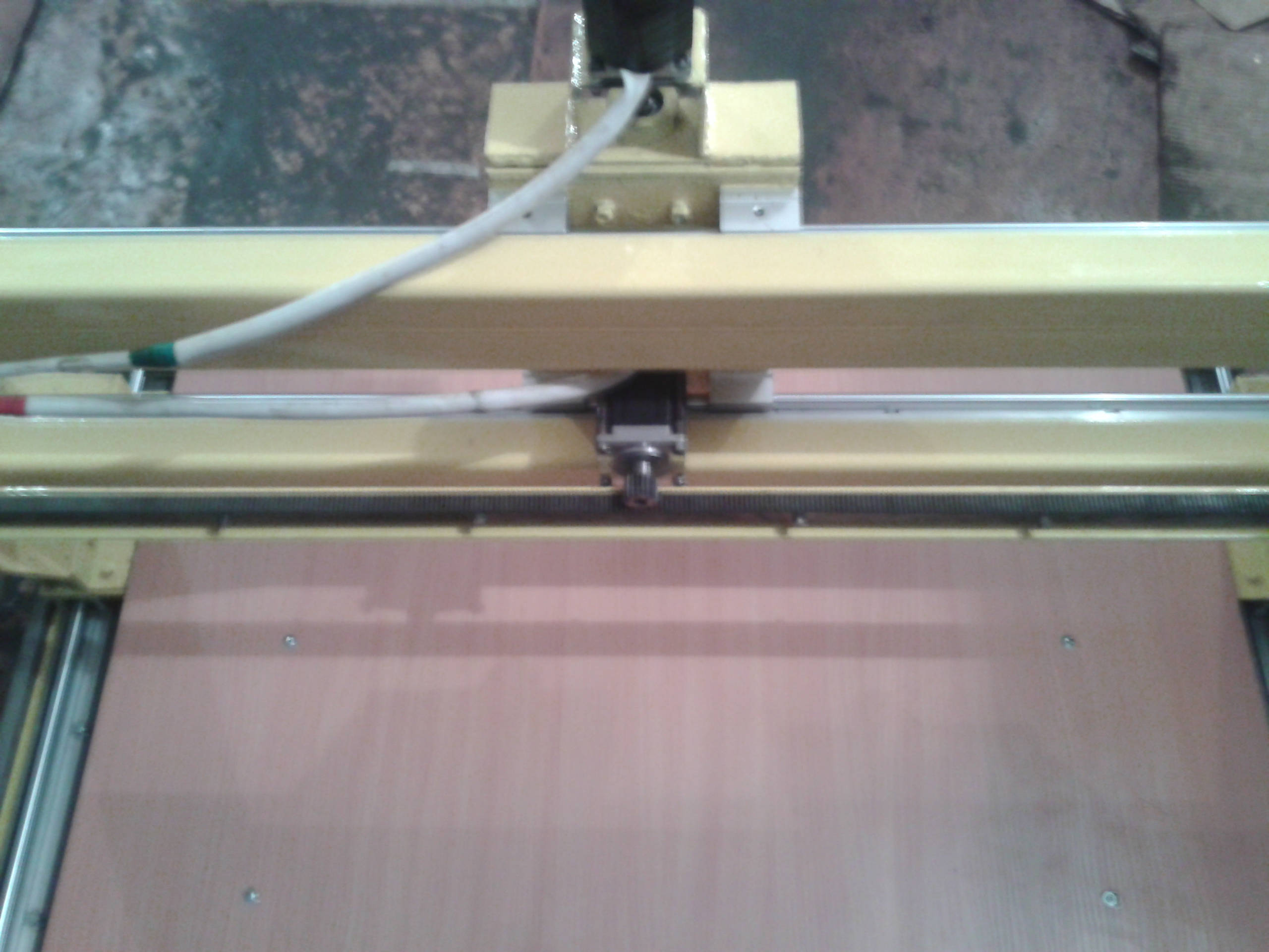

вот сделал крепления для двигателей (само собой ещё подкрашу и всё будет красиво), двигатель вставляется и держится на хомутах,очень хорошо держится и не играет!!!

П,С зубчатые рейки с икса поснимал вместе с уголками и готовлю под покраску!вообщем скоро будет готовый станок на продажу!

DjVellf писал(а):вот сделал крепления для двигателей (само собой ещё подкрашу и всё будет красиво), двигатель вставляется и держится на хомутах,очень хорошо держится и не играет!!!
На хомутах - не айс. Лучше под него специальную площадку, под родное крепление двигателей.

Nick писал(а):На хомутах - не айс. Лучше под него специальную площадку, под родное крепление двигателей.
почему не айс?если двигатель влотную заходит в уголки а хомут хорошо держит,т.е как не старайся,движок мёртво сидит!
Ну например регулировать будет не просто, а так ослабил винты, выставил двигатель в нужное положение, затянул винты. В твоем случае все будет делаться за счет прокладок. Плюс соосность рейки и вала двигателя сложнее соблюсти (точнее не соосность а перпендикулярность).
Если не правильно выставишь двигатель либо на валу появится доп нагрузка, либо быстро износится шестерня.

Nick писал(а):Ну например регулировать будет не просто, а так ослабил винты, выставил двигатель в нужное положение, затянул винты. В твоем случае все будет делаться за счет прокладок. Плюс соосность рейки и вала двигателя сложнее соблюсти (точнее не соосность а перпендикулярность).
ну у меня как бы уже всё отрегулированно!рейку выставлял под двигатель)

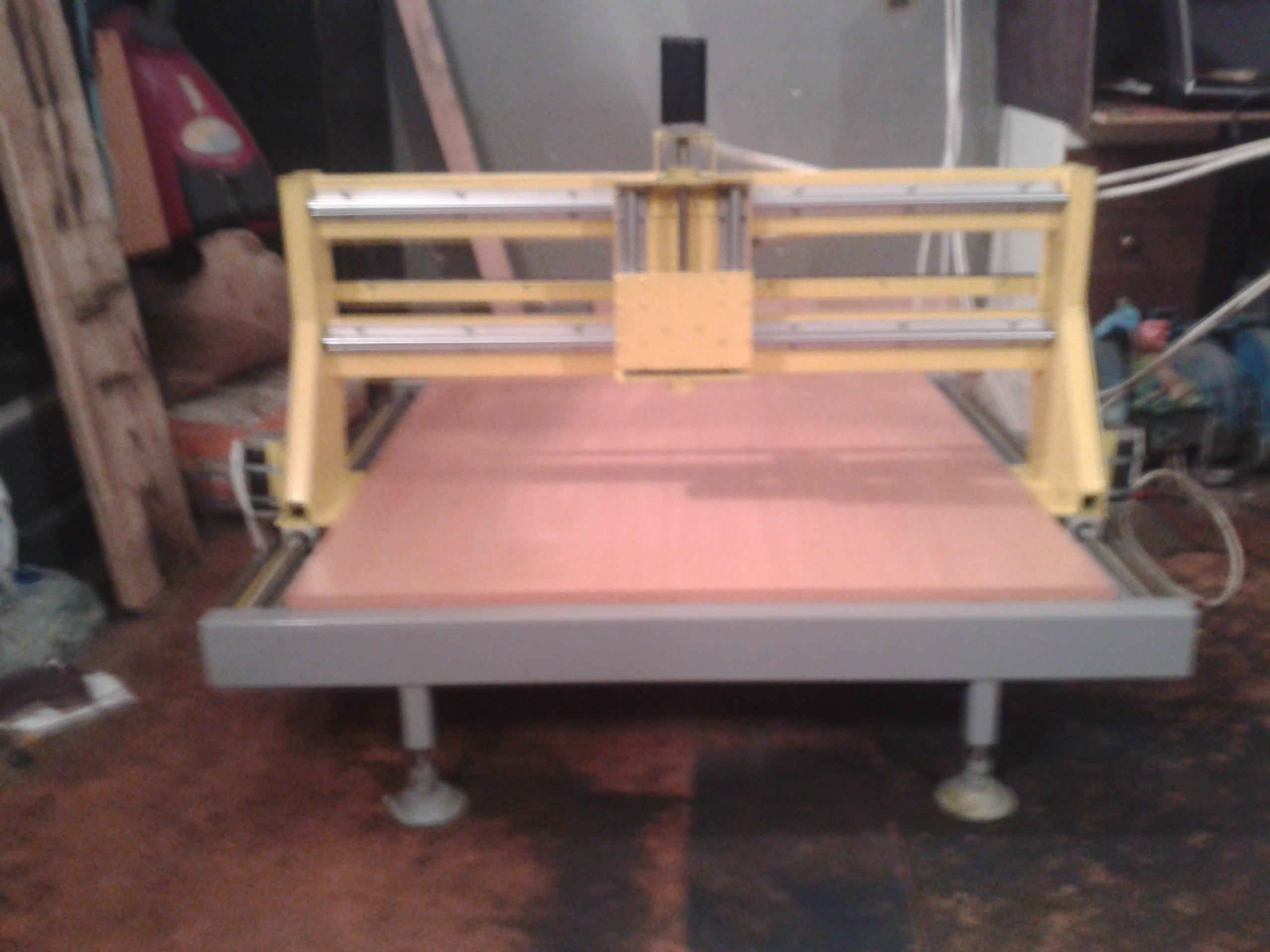

ну вот наконецто собрал свой станочег,буду продавать!!!сделал свой сайтик потихоньку заполняю..... продаю электронику,комплектующие чпу,станки и т.д и т.п,между прочим цен дешевле чем у меня не нашёл!!!

Выглядит добротно! :good: Как оно в действии? Не люфтят ли шестерни? Ну и какие у самого впечатления?

Nick писал(а):Выглядит добротно! :good: Как оно в действии? Не люфтят ли шестерни? Ну и какие у самого впечатления?

вложил много сил и времени в этот станок,всё устраивает всё шикарно!
