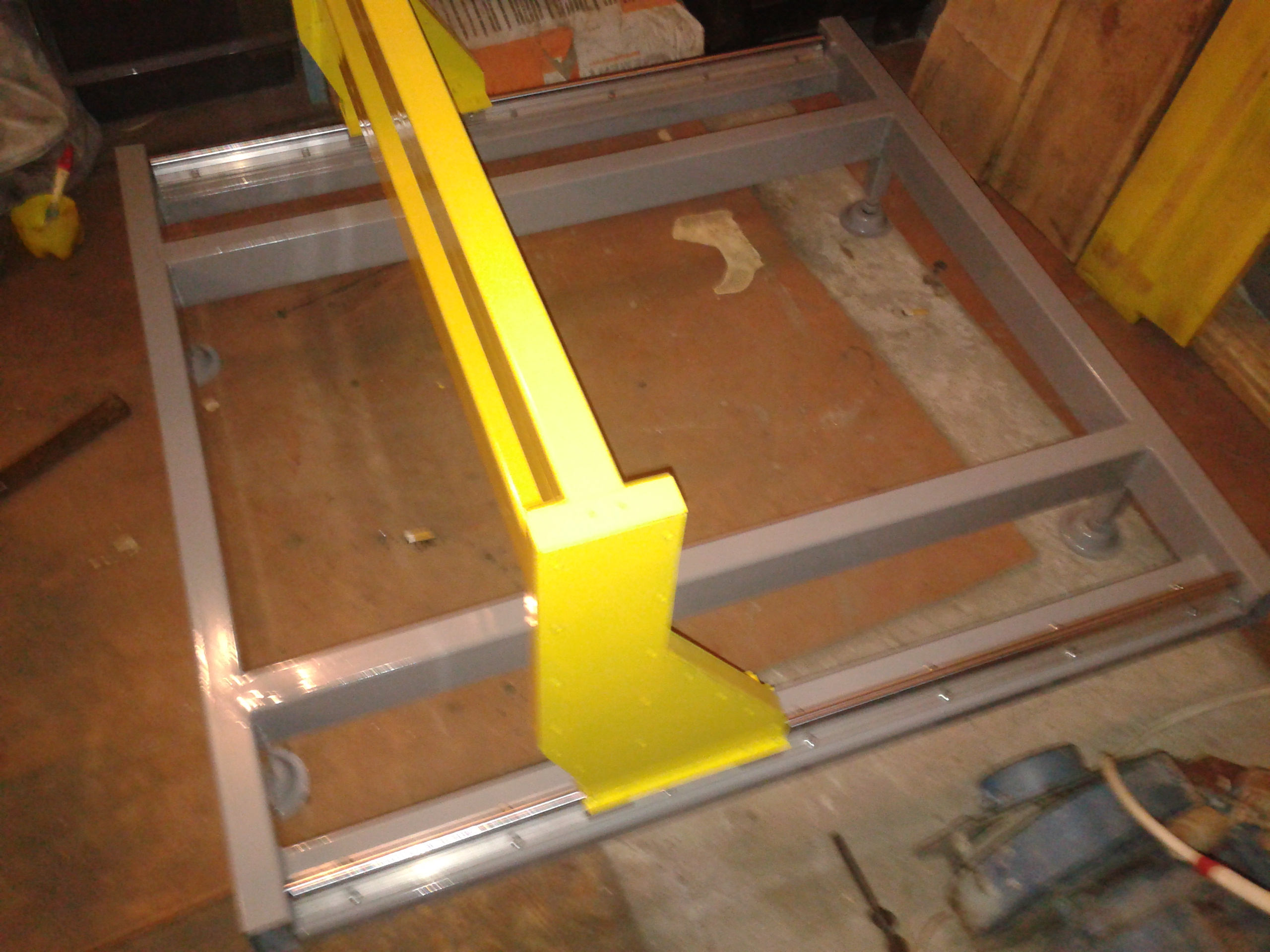

Всем привет,вот ребята решил сделать второй чпу станок из металла,поняв свои ошибки в первом станке,набрался опыта и решил сделать классный второй станок на продажу)))Вкратце расскажу,что на иске,игреке и зеде будут валы на опорах,на исках два движка которые крепится будут сразу к крыльям напрямую к рейке,а так всё сами увидите,вот несколько фоточек,ща стоит сохнет в гараже)))Ножки уже не просто приварил а сделал регулируемые по высоте,чтобы быстрей можно было ровненько поставить)пока буду использовать фрезер но заинтересован в покупке шпинделя с водяным охлаждением + инвертора,в качестве стола буду использовать лист ДСП,как заготовки буду крепить увидите сами) станок грубо гвооря метр на метр,рабочее поле соответственно будет чуток меньше,если всё будет норм буду строить станок 1 на 2 минимумМожет 2 на 3)

А уголки на винтах внизу портала зачем? под крепление кареток?

потихоньку собираю,буду на днях ставить двигателя,уголки на "крыльях" в середине для жёсткости,чтобы не гуляли,всё равно они не мешают.......

Плохо видно крепление кареток. У тебя под них отверстия есть?

на прямоугольном листе металла 8 отверстий,крепятся подшипники,а лист крепится к крылу на одном болту,и к уголку на двух болтах (уголок соединеён двумя болтами с крылом)

Что-то как-то мудрено... А чего просто не приварил две пластины к "крыльям"?

старался меньше варить)))так я выставил как мне надо,просверлил отверстия и закрепил
