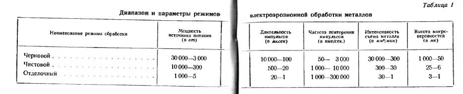

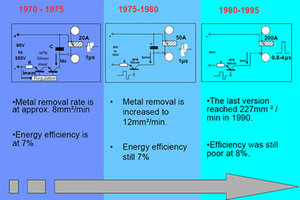

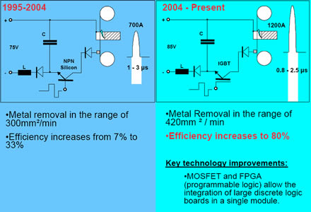

вот древняя табличка с параметрами
Выделение(015).jpg (23438 просмотров) <a class='original' href='./download/file.php?id=9764&sid=11dbc1aba6ee0badda2365eb74289170&mode=view' target=_blank>Загрузить оригинал (42.78 КБ)</a>
для затравки...
думаю как раз надо определиться ,что мы за импульсы хотим получить и какова широта регулировки их параметров
Re: Электроэрозионная обработка на ЕМС2

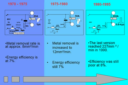

nkp писал(а):3. выходных силовых каскадов
на этом фоне тебовалось бы ограничить мощностные рамки ,но...
35_history.jpg (23435 просмотров) <a class='original' href='./download/file.php?id=9767&sid=11dbc1aba6ee0badda2365eb74289170&mode=view' target=_blank>Загрузить оригинал (28.91 КБ)</a>
35_history2.jpg (23435 просмотров) <a class='original' href='./download/file.php?id=9766&sid=11dbc1aba6ee0badda2365eb74289170&mode=view' target=_blank>Загрузить оригинал (35.97 КБ)</a>
35_history_5.jpg (23435 просмотров) <a class='original' href='./download/file.php?id=9765&sid=11dbc1aba6ee0badda2365eb74289170&mode=view' target=_blank>Загрузить оригинал (27.39 КБ)</a>
нужно очень короткие импульсы

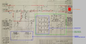

в шапку темы добавляю ссылки
в частности генератор ГКИ-300-200А
Выделение.jpg (23319 просмотров) <a class='original' href='./download/file.php?id=9826&sid=11dbc1aba6ee0badda2365eb74289170&mode=view' target=_blank>Загрузить оригинал (78.52 КБ)</a>
Сообщения: 8167
Репутация: 1589
Re: Генератор импульсов для электроэрозионной обработки
Сообщение nkp »
почитав несколько подобных тем на разных форумах,
пришел к выводу , что 100% готовых схем для повторения генератора на просторах
нета нет
все что выкладывается - это непроверенные схемы
но вот доисторический ГКИ-300-200А до сих пор(как ни странно) выпускается
схемы и деталировка есть - можно посмотреть -как все работает....

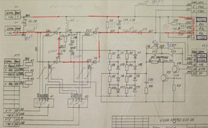

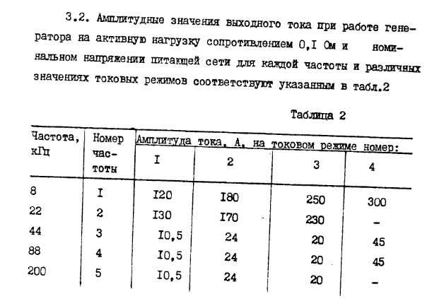

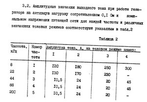

силовая часть здесь состоит из двух частей :
низкочастотной БСН (8 и 22 кгц) и
высокочастотной ПС (44 , 88 , 200 кгц)
амплитуда тока в разных режимах:
Выделение(006).jpg (23275 просмотров) <a class='original' href='./download/file.php?id=9871&sid=11dbc1aba6ee0badda2365eb74289170&mode=view' target=_blank>Загрузить оригинал (57.92 КБ)</a>

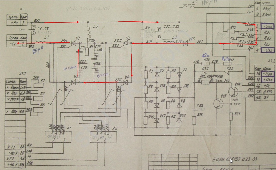

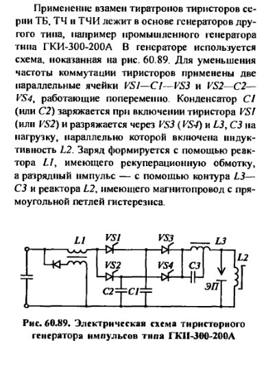

Низкочастотный (БСН) построен на 4 тиристорах , которые управляются задающим генератором(вот его по моему
можно сделать "посовременней")
Выделение(005).jpg (23275 просмотров) <a class='original' href='./download/file.php?id=9872&sid=11dbc1aba6ee0badda2365eb74289170&mode=view' target=_blank>Загрузить оригинал (195.87 КБ)</a>
пары тиристоров работают поочередно,каждый раз перезаряжая группу конденсаторов:
Выделение(004).jpg (23275 просмотров) <a class='original' href='./download/file.php?id=9873&sid=11dbc1aba6ee0badda2365eb74289170&mode=view' target=_blank>Загрузить оригинал (178.25 КБ)</a>
индуктивности L1 и L3 (если я правильно понял) служат для закрытия тиристоров после заряда .

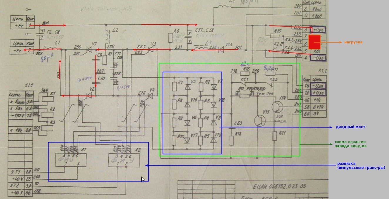

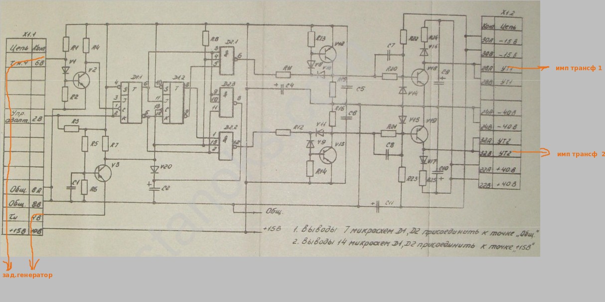

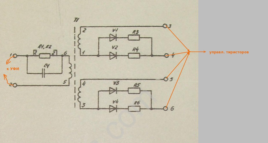

импульсные трансформаторы:
Выделение(007).jpg (23265 просмотров) <a class='original' href='./download/file.php?id=9881&sid=11dbc1aba6ee0badda2365eb74289170&mode=view' target=_blank>Загрузить оригинал (60.23 КБ)</a>
схема согласования задающего генератора с силовой схемой:
Выделение(008).jpg (23265 просмотров) <a class='original' href='./download/file.php?id=9883&sid=11dbc1aba6ee0badda2365eb74289170&mode=view' target=_blank>Загрузить оригинал (132.22 КБ)</a>
получается при наличии задающего генератора вышепоказанные
три блока составляют выходной блок до 22кгц (в реальном изделии)
с соответствующими токовыми режимами

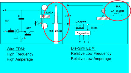

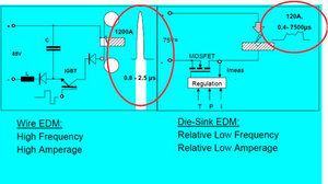

Напомню последние данные по картинкам от aftaeva:
резка = 0.8-2.5мкс ток 1200А форма простая
прошивка = 0.4-7500мкс 120А форма хитрая
Все это известно с 90-х годов.
ГКИ-300 на 300А выдает не менее 3мкс, нет смысла с ним заморачиваться, на транзисторах попроще будет.
Т.е. прошивка сложнее, диапазон больше, а ток не показатель в принципе.
Более продвинутый, чем ГКИ-300, советский генератор 01-Э123(для проволоки) сделан на транзисторах(как ШГИ), имеет меньшую длительность импульсов(от 1мкс), и состоит из НЕСКОЛЬКИХ, включенных паралельно силовых модулей(как ШГИ). Ток регулируется включением нужного! КОЛИЧЕСТВА модулей.
Значит генератор для прошивки, элементарно может быть использован для резки!

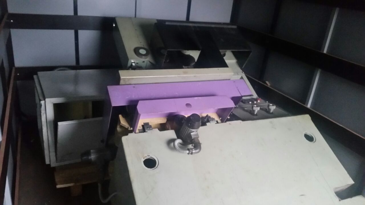

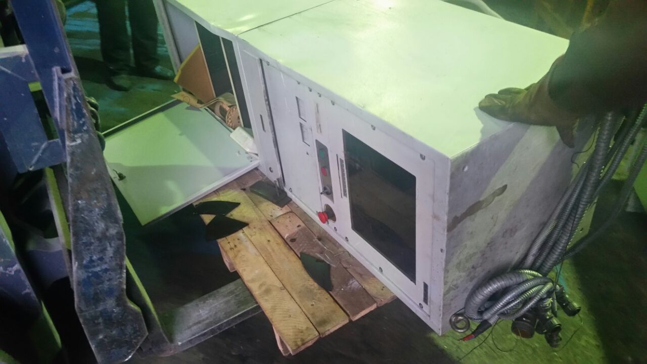

а у меня как раз наоборот -
не скажу что в емс я дока - но он меня не пугает(слишком широкие возможности в настройках)
а вот с генератором туже - присмотрел себе гки - 300-200
динозавр - но вполне рабочий вариант
после просмотра всех тем в рунете сделал вывод - схему для повторения никто не выложит
да и зачем - сделал -и работает спокойно
таких людей как Ник совсем немного ;)
генератор предложили как неликвид нетронутый - поехал - оказался еще как "тронутый" :)
так что в раздумьях (все как всегда решает стоимость вопроса!)
