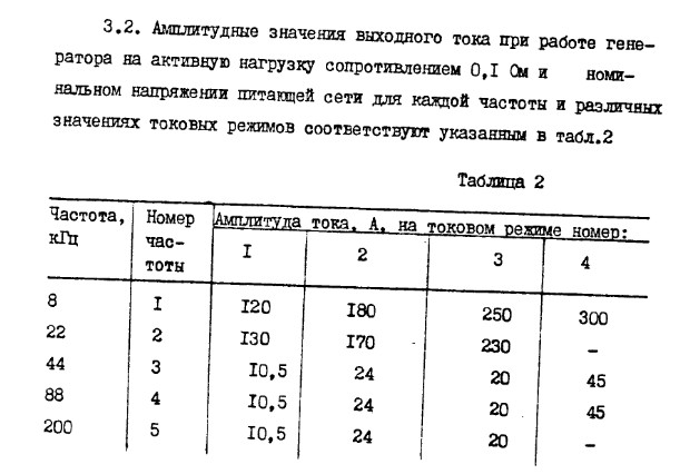

вот древняя табличка с параметрами
Выделение(015).jpg (23443 просмотра) <a class='original' href='./download/file.php?id=9764&mode=view' target=_blank>Загрузить оригинал (42.78 КБ)</a>
для затравки...
думаю как раз надо определиться ,что мы за импульсы хотим получить и какова широта регулировки их параметров

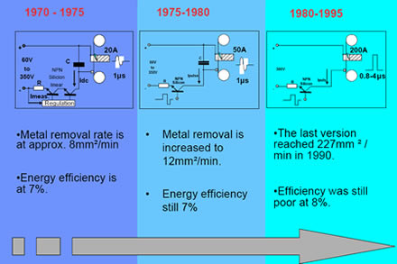

35_history.jpg (23440 просмотров) <a class='original' href='./download/file.php?id=9767&mode=view' target=_blank>Загрузить оригинал (28.91 КБ)</a>
35_history2.jpg (23440 просмотров) <a class='original' href='./download/file.php?id=9766&mode=view' target=_blank>Загрузить оригинал (35.97 КБ)</a>
35_history_5.jpg (23440 просмотров) <a class='original' href='./download/file.php?id=9765&mode=view' target=_blank>Загрузить оригинал (27.39 КБ)</a>
нужно очень короткие импульсы

амплитуда тока в разных режимах:
Выделение(006).jpg (23280 просмотров) <a class='original' href='./download/file.php?id=9871&mode=view' target=_blank>Загрузить оригинал (57.92 КБ)</a>

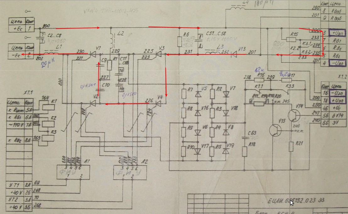

Низкочастотный (БСН) построен на 4 тиристорах , которые управляются задающим генератором(вот его по моему
можно сделать "посовременней")
Выделение(005).jpg (23280 просмотров) <a class='original' href='./download/file.php?id=9872&mode=view' target=_blank>Загрузить оригинал (195.87 КБ)</a>
пары тиристоров работают поочередно,каждый раз перезаряжая группу конденсаторов:
Выделение(004).jpg (23280 просмотров) <a class='original' href='./download/file.php?id=9873&mode=view' target=_blank>Загрузить оригинал (178.25 КБ)</a>
индуктивности L1 и L3 (если я правильно понял) служат для закрытия тиристоров после заряда .
