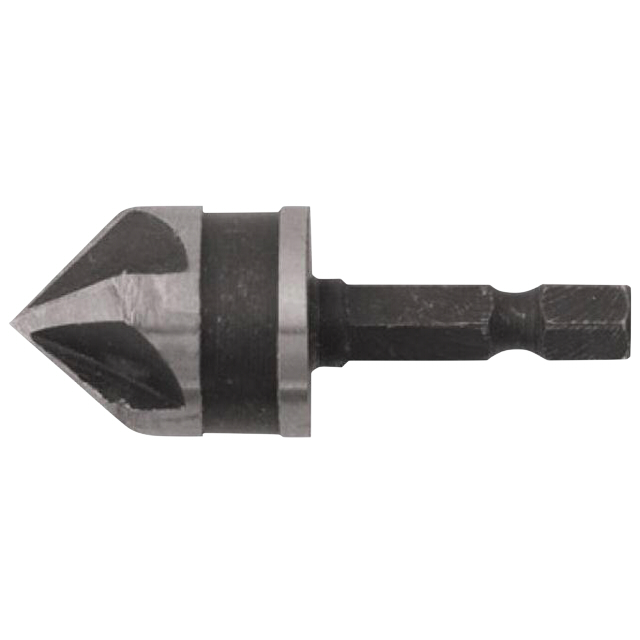

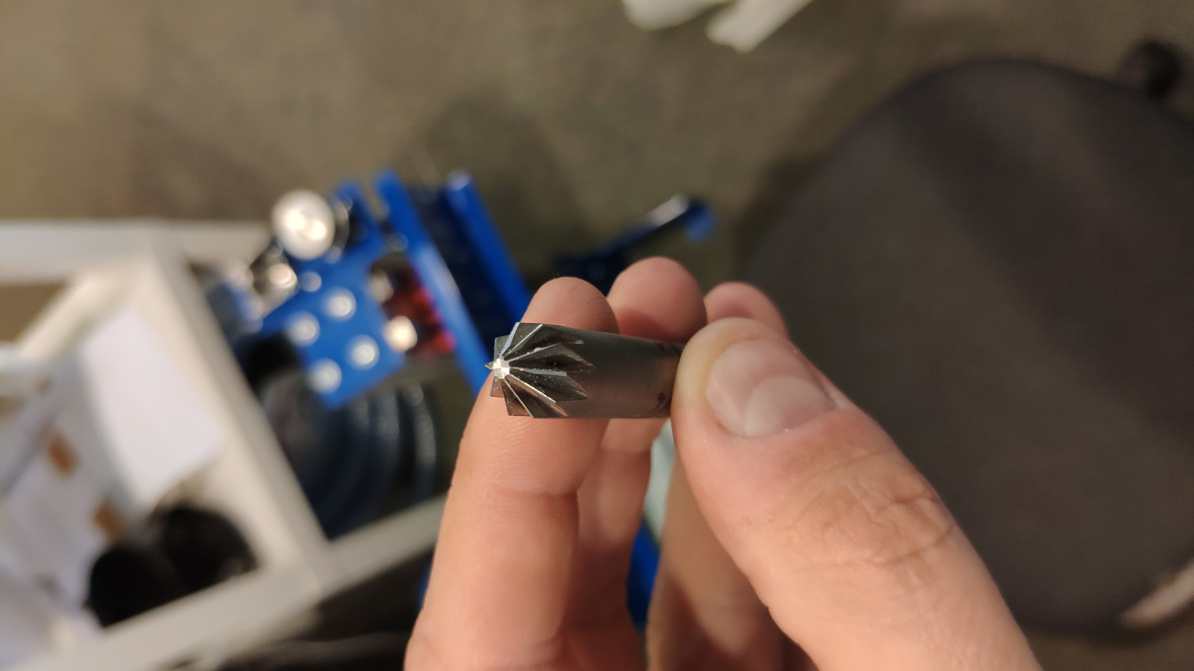

Кто нибудь пользовался карбидными сверлами в ручном шуруповерте? Лучше ли они обычных сверел или тупо сразу ломаются.
Хочется взять в качетве зенковки по стали вот такое центровочное сверло 12мм. Как думаете пойдет или убьется также как обычные зенковки?
https://www.aliexpress.com/item/HRC-45- ... 562f4e8f9e

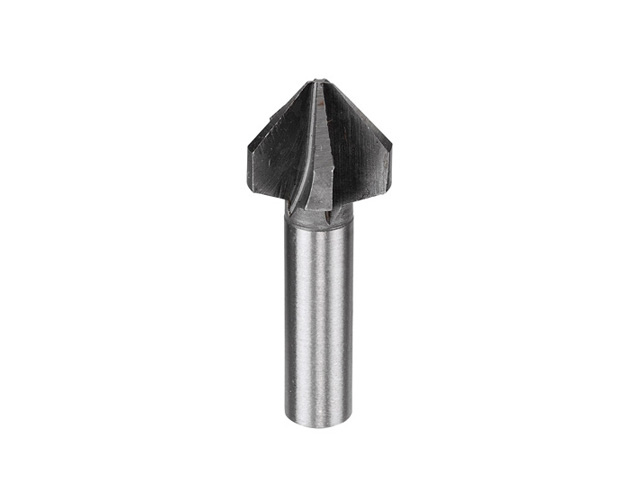

Имхо, для ручного лучше с 5-ю или больше лезвиями - отверстие аккуратнее получается, их колбасит меньше...

2х зубая зенковка в шурике будет плохой результат давать

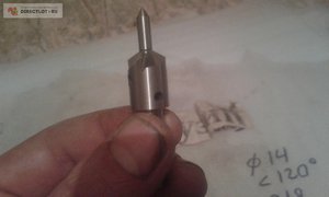

вот так выглядят, фото из инета у меня под рукой нет, называеться зенковка с направляющей.

однозубые (single flute или zero flute countersink) не дробят. с любыми другими с равномерным распределением зубов большой шанс получить многоугольник или звездочку вместо конуса. бывают еще в природе с неравномерным шагом зубов, но мне так и не попались в продаже. хотя не особо искал...

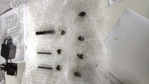

Пришла посылочка от Афтаева, за что ему отдельное спасибо! :good: :beer_blow:
IMG_20190521_164742.jpg (9132 просмотра) <a class='original' href='./download/file.php?id=163449&sid=2b208b13089cc583b7b2461381cfab41&mode=view' target=_blank>Загрузить оригинал (4.68 МБ)</a>

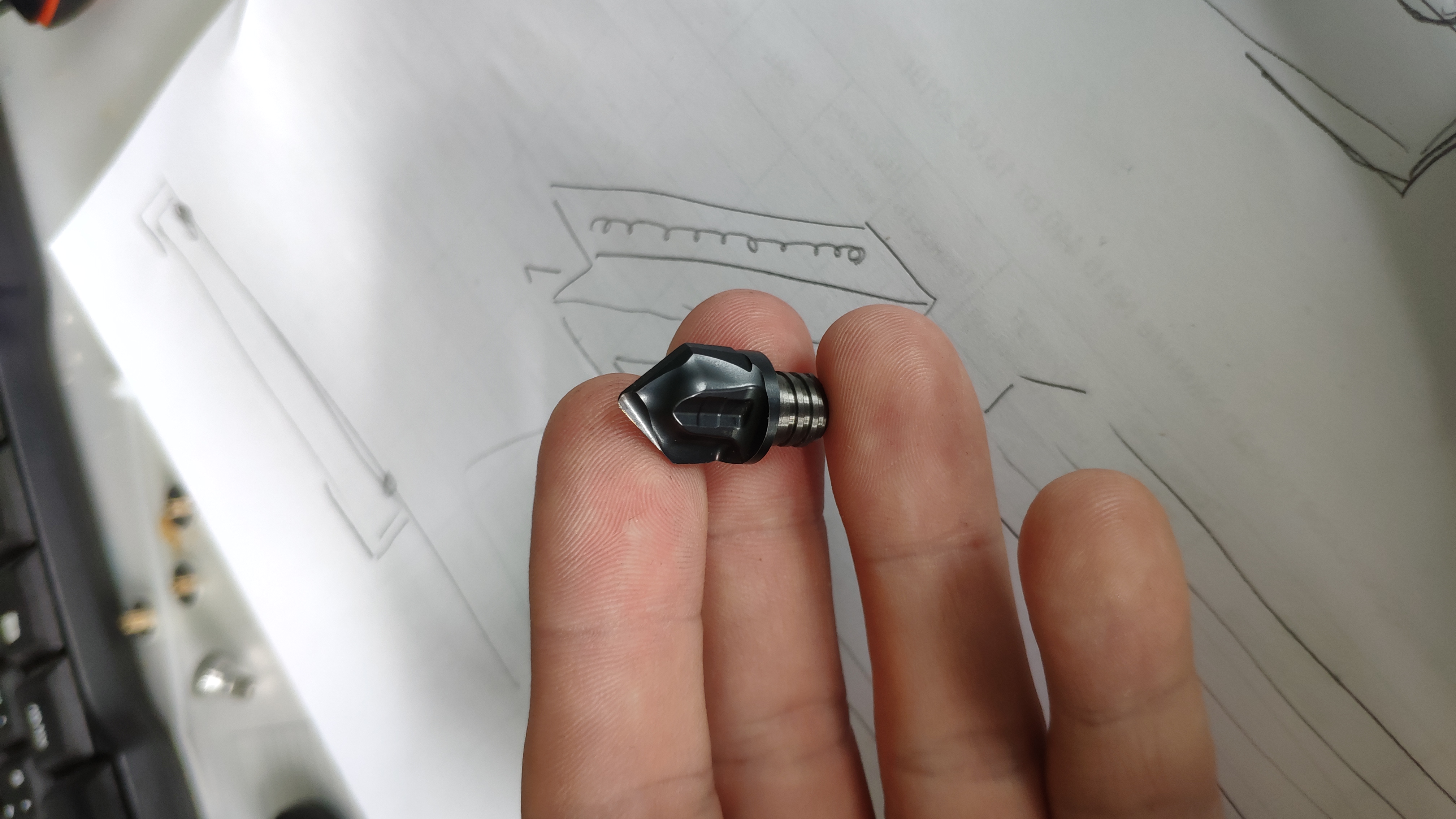

А в посылочке вставки iscar для снятия фасок. В шуруповёрт зажимаются, но ожидаемо получается многоугольник.

И станком раздолбаным, и дрелью зенкую. Трехперой Narex.
Дробит, пока не полностью не погрузишь. Точнее наверное дробит, ибо сталкивался когда-то. Как только погрузил на требуемые пол-миллиметра, сразу все четко. Пользую диаметры 6, 5.8, 5.6, 4.8. под какой саморез нужно, ту и беру. У Narex много диаметров.
Ну и давить надо однако.
Все многозубые в топку. Однозубые с дыркой хороши по люминю, но их вроде полностью не погрузить.

Nick писал(а):А в посылочке вставки iscar для снятия фасок. В шуруповёрт зажимаются, но ожидаемо получается многоугольник.
Варвары...

PS. А зачем именно твердосплавную ? По стойкости в ручном инструменте hsse может оказаться более стойкой.
Я по-моему тоже нарексом пользовался вполне успешно, под 500 отверстий раззенковал в говностали, часть именно что "с рук"

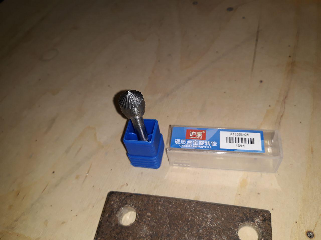

hmnijp
Сообщения: 1553
Репутация: 542
Откуда: Ульяновск
Re: Карбидная зенковка
Сообщение hmnijp »

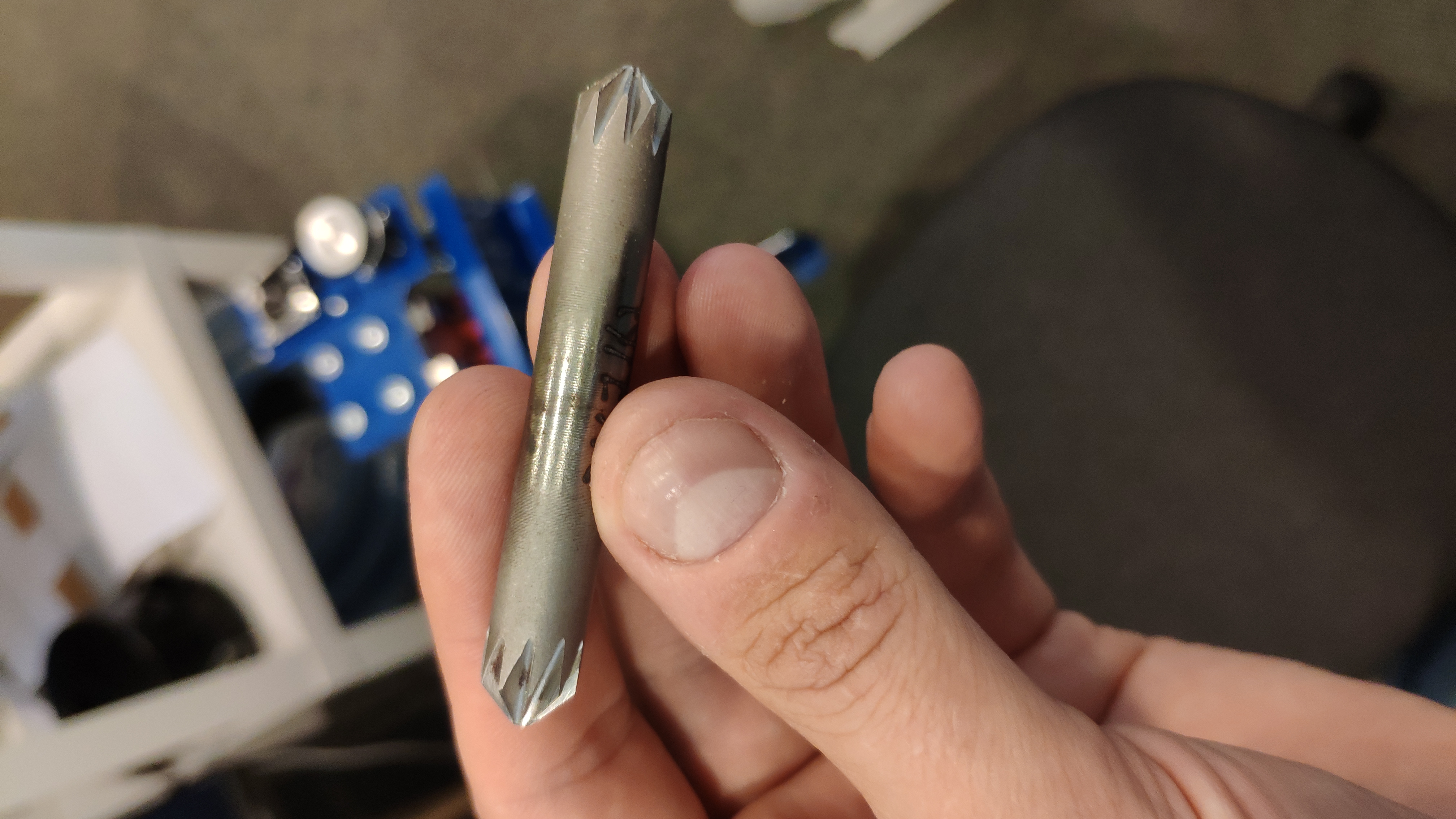

Пробовал такую твердосплавную за 5$
Думал большое количество граней, как на тех советских, даст результат - но нет. На отверстиях побольше, если слабо прижимать, дробит сильно. На мелких отверстиях и алюминии лучше, там большое усилие не нужно.
