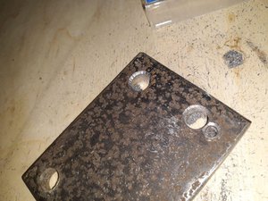

IMG_20190521_164742.jpg (9155 просмотров) <a class='original' href='./download/file.php?id=163449&mode=view' target=_blank>Загрузить оригинал (4.68 МБ)</a>
А в посылочке вставки iscar для снятия фасок. В шуруповёрт зажимаются, но ожидаемо получается многоугольник.
IMG_20190521_164722.jpg (9155 просмотров) <a class='original' href='./download/file.php?id=163447&mode=view' target=_blank>Загрузить оригинал (3.45 МБ)</a>
Пока лучший результат получается на советской двухсторонней зенковке из техроса. Правда сколько она проживет не понятно.
IMG_20190521_164825.jpg (9155 просмотров) <a class='original' href='./download/file.php?id=163448&mode=view' target=_blank>Загрузить оригинал (4.05 МБ)</a>
IMG_20190521_164811.jpg (9155 просмотров) <a class='original' href='./download/file.php?id=163450&mode=view' target=_blank>Загрузить оригинал (3.87 МБ)</a>

И станком раздолбаным, и дрелью зенкую. Трехперой Narex.
Дробит, пока не полностью не погрузишь. Точнее наверное дробит, ибо сталкивался когда-то. Как только погрузил на требуемые пол-миллиметра, сразу все четко. Пользую диаметры 6, 5.8, 5.6, 4.8. под какой саморез нужно, ту и беру. У Narex много диаметров.
Ну и давить надо однако.
Все многозубые в топку. Однозубые с дыркой хороши по люминю, но их вроде полностью не погрузить.

Пробовал такую твердосплавную за 5$
Думал большое количество граней, как на тех советских, даст результат - но нет. На отверстиях побольше, если слабо прижимать, дробит сильно. На мелких отверстиях и алюминии лучше, там большое усилие не нужно.
