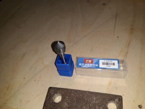

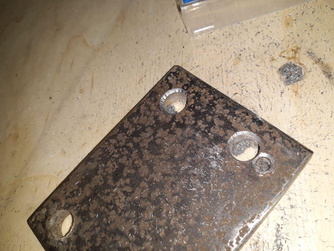

Пробовал такую твердосплавную за 5$
Думал большое количество граней, как на тех советских, даст результат - но нет. На отверстиях побольше, если слабо прижимать, дробит сильно. На мелких отверстиях и алюминии лучше, там большое усилие не нужно.
