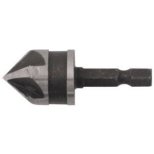

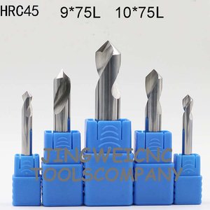

Кто нибудь пользовался карбидными сверлами в ручном шуруповерте? Лучше ли они обычных сверел или тупо сразу ломаются.
Хочется взять в качетве зенковки по стали вот такое центровочное сверло 12мм. Как думаете пойдет или убьется также как обычные зенковки?
https://www.aliexpress.com/item/HRC-45- ... 562f4e8f9e

Имхо, для ручного лучше с 5-ю или больше лезвиями - отверстие аккуратнее получается, их колбасит меньше...

2х зубая зенковка в шурике будет плохой результат давать

frezeryga писал(а):2х зубая зенковка в шурике будет плохой результат давать
мне тоже не понравилось, попробовал и в сверлильном отстой.
есть пара советских с пипкой под определенный диаметр, зубов шесть. не считал, они хорошо делают, ими пользуюсь если вручную.

однозубые (single flute или zero flute countersink) не дробят. с любыми другими с равномерным распределением зубов большой шанс получить многоугольник или звездочку вместо конуса. бывают еще в природе с неравномерным шагом зубов, но мне так и не попались в продаже. хотя не особо искал...

А в посылочке вставки iscar для снятия фасок. В шуруповёрт зажимаются, но ожидаемо получается многоугольник.
IMG_20190521_164722.jpg (8817 просмотров) <a class='original' href='./download/file.php?id=163447&mode=view' target=_blank>Загрузить оригинал (3.45 МБ)</a>
Пока лучший результат получается на советской двухсторонней зенковке из техроса. Правда сколько она проживет не понятно.

И станком раздолбаным, и дрелью зенкую. Трехперой Narex.
Дробит, пока не полностью не погрузишь. Точнее наверное дробит, ибо сталкивался когда-то. Как только погрузил на требуемые пол-миллиметра, сразу все четко. Пользую диаметры 6, 5.8, 5.6, 4.8. под какой саморез нужно, ту и беру. У Narex много диаметров.
Ну и давить надо однако.
Все многозубые в топку. Однозубые с дыркой хороши по люминю, но их вроде полностью не погрузить.

PS. А зачем именно твердосплавную ? По стойкости в ручном инструменте hsse может оказаться более стойкой.
Я по-моему тоже нарексом пользовался вполне успешно, под 500 отверстий раззенковал в говностали, часть именно что "с рук"
