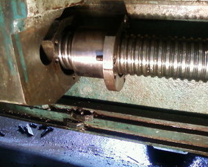

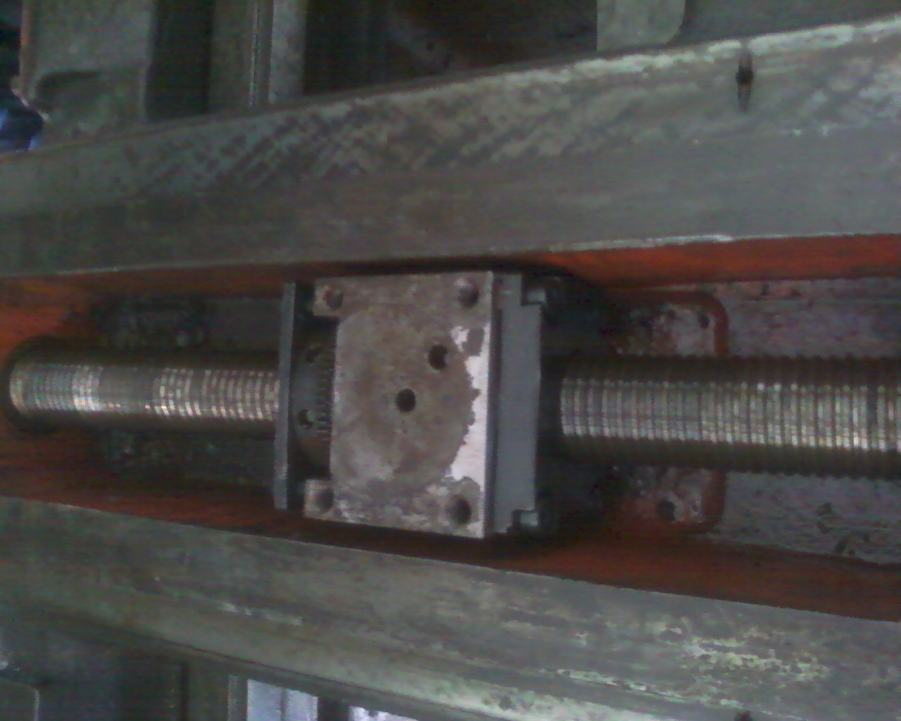

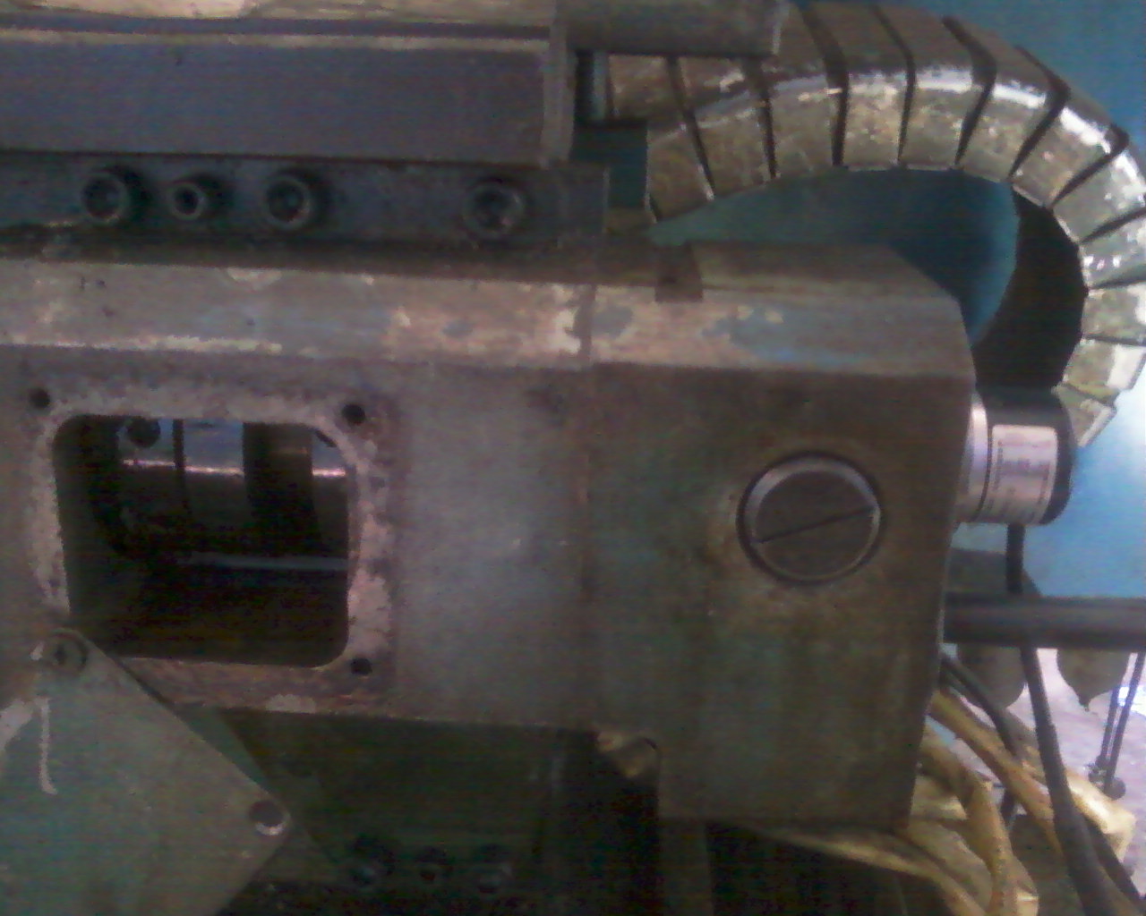

Дошли руки до практической модернизации 16к20т1 с болгарскими приводами и Плуто-подобном контролере . Ось Х ездит и настроилась хорошо , но при настройке Z не удавалось хорошо настроить движения рокот был слышен за 10 метров ё Оказалось = побиты подшипники теперь меняю.
Вопрос - какой диаметр шариков в ШВП , наверное придется менять , хочу подготовиться .
На 16Б16 поменял шарики - результат ощутим .

vmarkiv писал(а):Вопрос - какой диаметр шариков в ШВП , наверное придется менять , хочу подготовиться .
Надо мерить. А какой типоразмер?

Диаметр винта 63 , шаг 10 , а шарики пока не вытянул ....померить пока не могу
Сообщения: 22776
Re: 16К20Т1 -модернизация с LINUXCNC
Вполне возможно, что будет 7.144

Померял шарики , диаметр 5.953 , завтра собираю ШВП и буду продолжать настройку

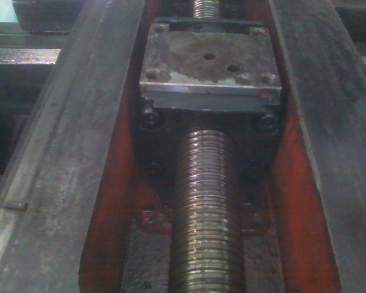

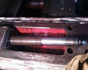

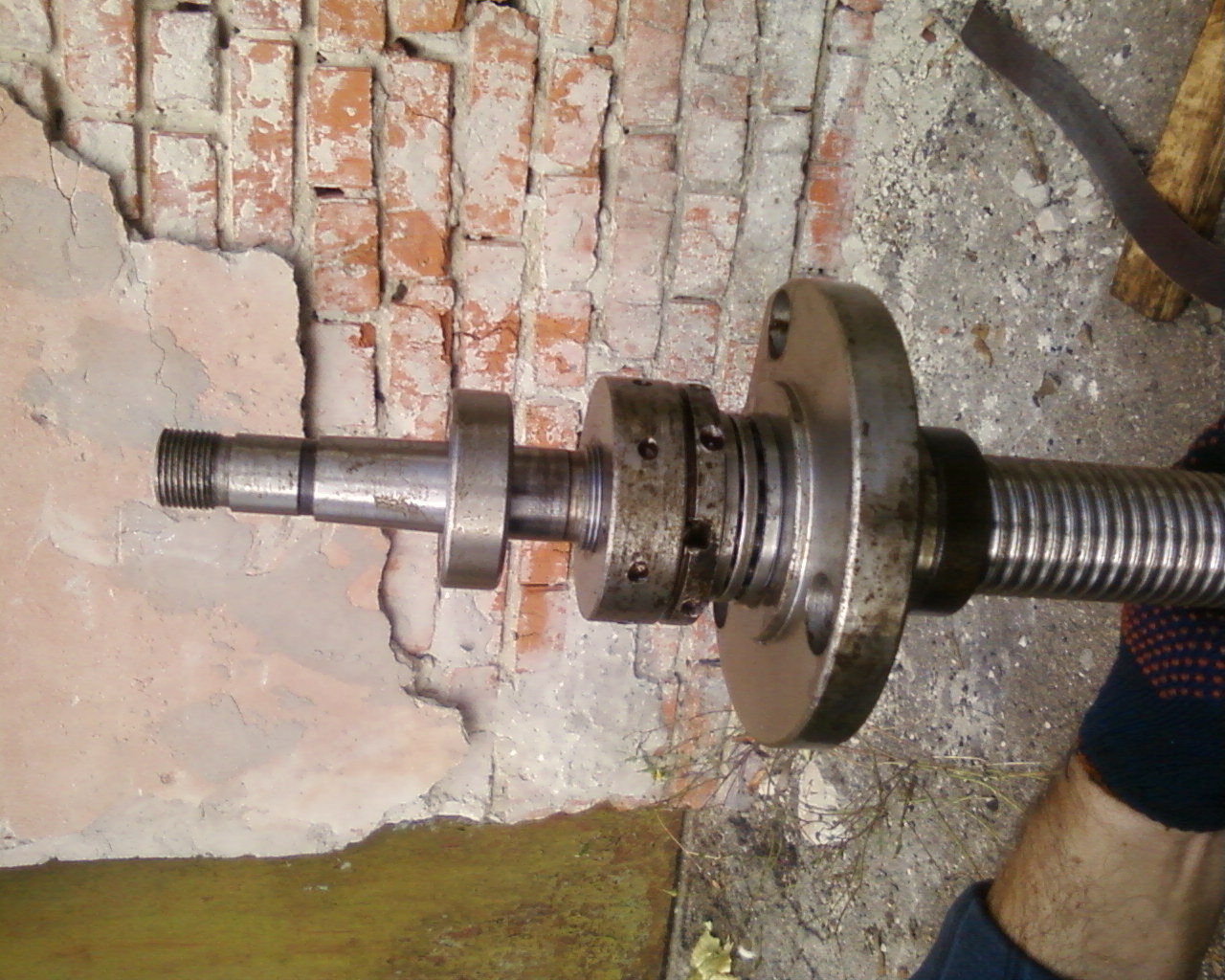

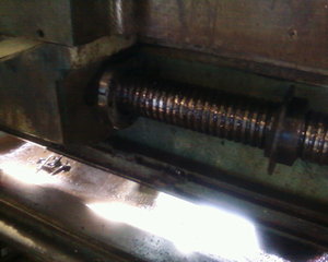

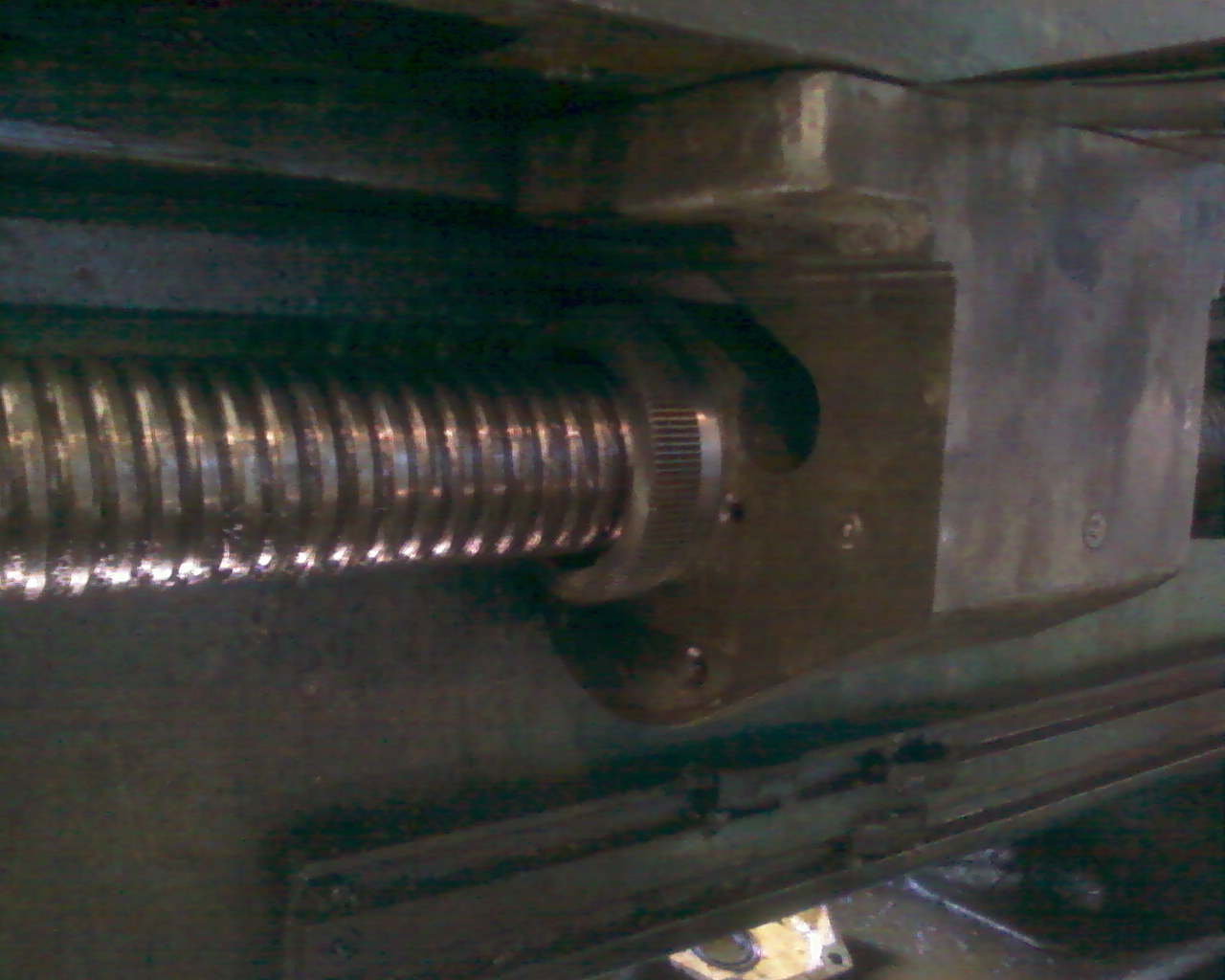

Несколько фото ШВП станка 16к20т1
Правый узел крепления ШВП (5888 просмотров) <a class='original' href='./download/file.php?id=8405&mode=view' target=_blank>Загрузить оригинал (179.69 КБ)</a>
Вид справа ШВП по зет (5888 просмотров) <a class='original' href='./download/file.php?id=8406&mode=view' target=_blank>Загрузить оригинал (191.26 КБ)</a>
вид слева ШВП по зет (5888 просмотров) <a class='original' href='./download/file.php?id=8407&mode=view' target=_blank>Загрузить оригинал (178.89 КБ)</a>
Левый узел крепления ШВП  по зет (5888 просмотров) <a class='original' href='./download/file.php?id=8408&mode=view' target=_blank>Загрузить оригинал (172.74 КБ)</a>
ШВП без мотора (5888 просмотров) <a class='original' href='./download/file.php?id=8409&mode=view' target=_blank>Загрузить оригинал (187.96 КБ)</a>
ШВП без мотора
ШВП  по Х (5888 просмотров) <a class='original' href='./download/file.php?id=8410&mode=view' target=_blank>Загрузить оригинал (174.56 КБ)</a>
ШВП по Х
ШВП  по Х (5888 просмотров) <a class='original' href='./download/file.php?id=8411&mode=view' target=_blank>Загрузить оригинал (162.06 КБ)</a>
ШВП по Х
ШВП  по Х (5888 просмотров) <a class='original' href='./download/file.php?id=8412&mode=view' target=_blank>Загрузить оригинал (194.53 КБ)</a>
ШВП по Х

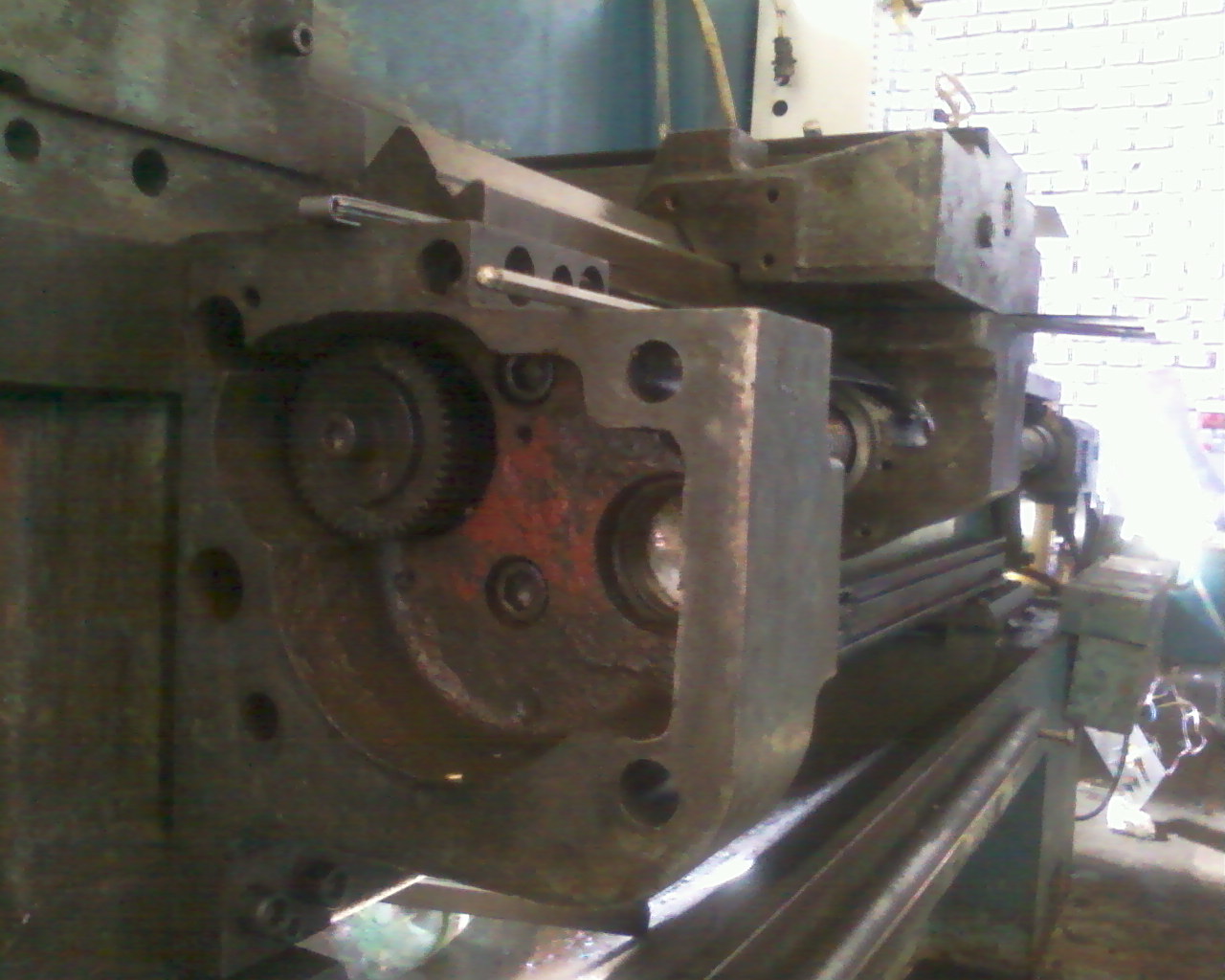

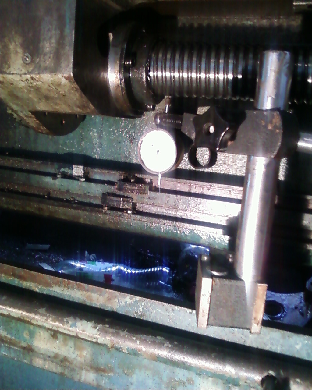

Сообщение vmarkiv »

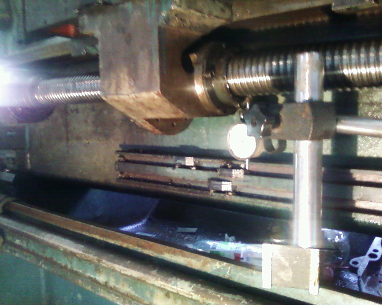

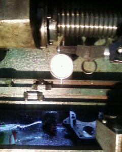

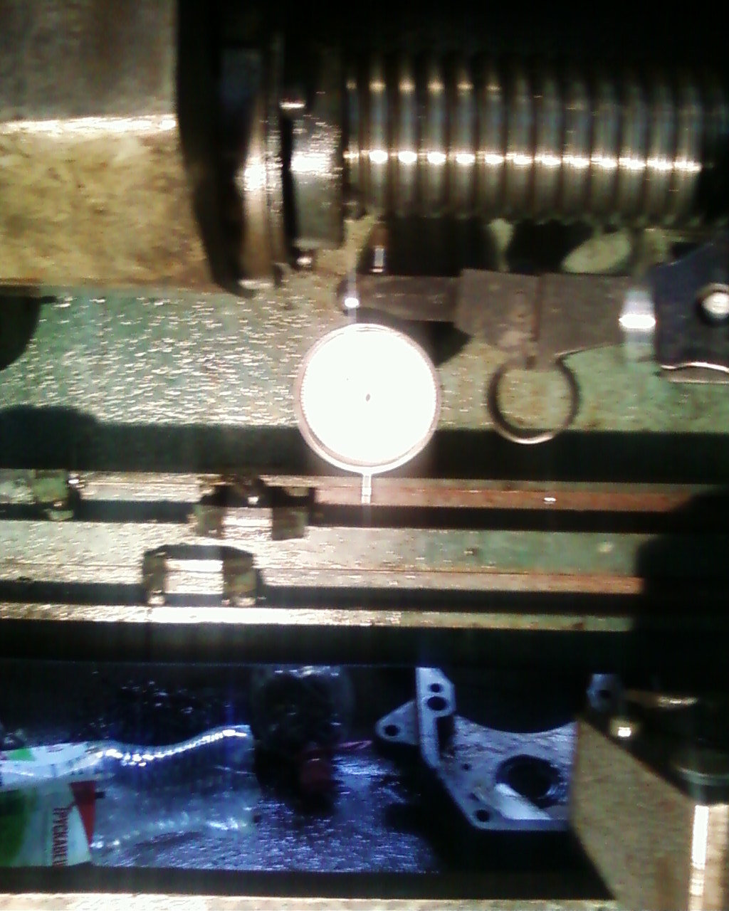

Выверка индикатором паралельности винта после шлифовки корпуса крепления полугаек по оси Z . Шлифовка производилась из-за выработок на корпусе суппорта на 1.2 мм . Окончательная подгонка зазора произведена с помощью прокладок по 0.1 мм . Индикатор показывал отсутствие нагрузки на вал при затягивании болтов крепления суппорт-корпус гайки .
швп с индикатором (5886 просмотров) <a class='original' href='./download/file.php?id=8413&mode=view' target=_blank>Загрузить оригинал (254 КБ)</a>
швп с индикатором
швп с индикатором (5886 просмотров) <a class='original' href='./download/file.php?id=8414&mode=view' target=_blank>Загрузить оригинал (249.66 КБ)</a>
швп с индикатором
швп с индикатором (5886 просмотров) <a class='original' href='./download/file.php?id=8415&mode=view' target=_blank>Загрузить оригинал (228.58 КБ)</a>
швп с индикатором

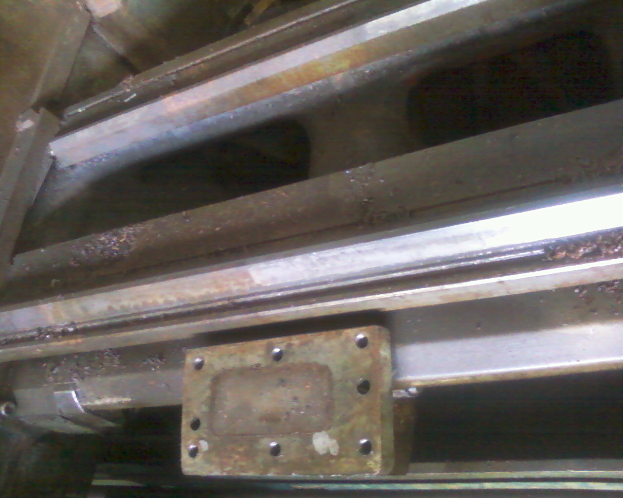

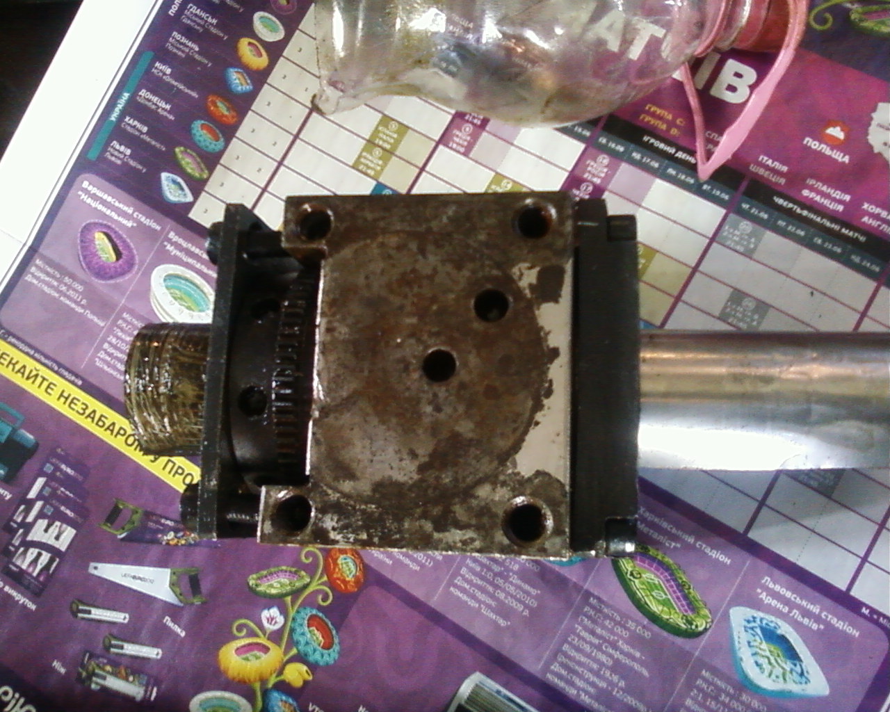

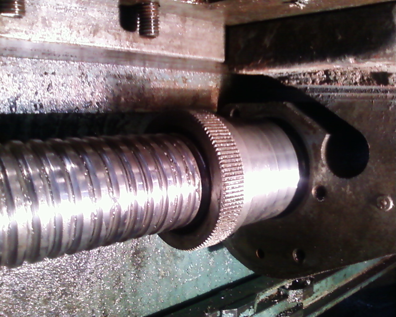

Дальше

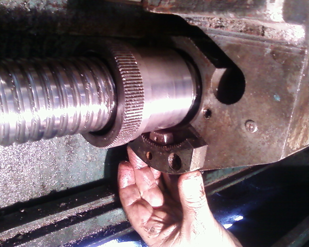

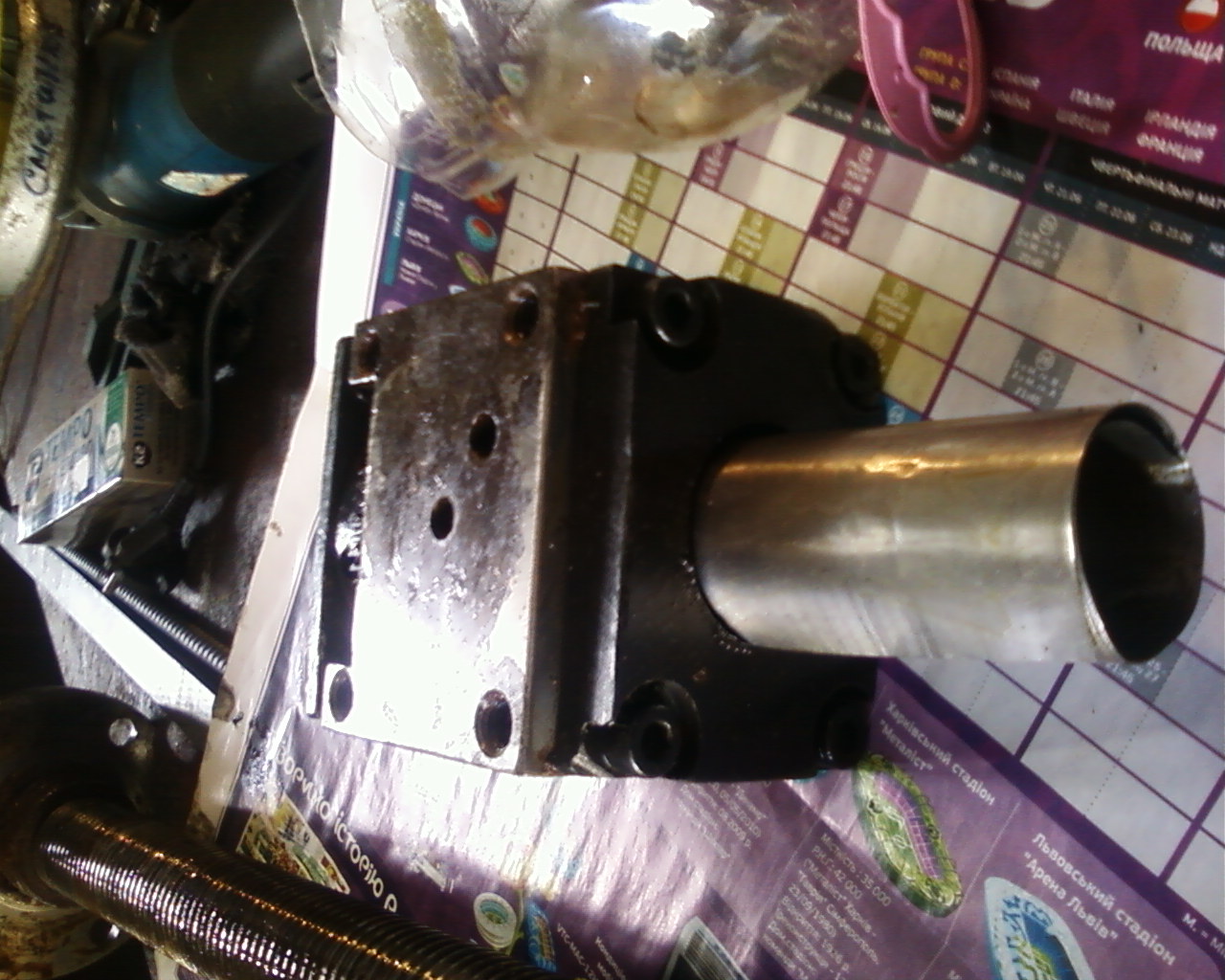

Корпус гайки ШВП по зет (5885 просмотров) <a class='original' href='./download/file.php?id=8416&mode=view' target=_blank>Загрузить оригинал (202.51 КБ)</a>

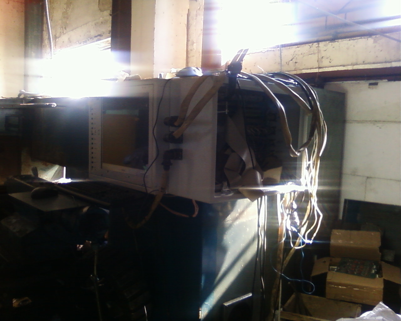

Замена 2Р22 на LINUXCNC (5885 просмотров) <a class='original' href='./download/file.php?id=8417&mode=view' target=_blank>Загрузить оригинал (175.49 КБ)</a>

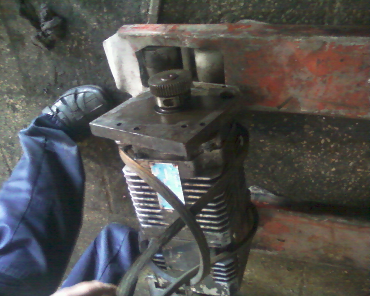

Подготовка двигателя к монтажу на ось Z (5885 просмотров) <a class='original' href='./download/file.php?id=8418&mode=view' target=_blank>Загрузить оригинал (220.55 КБ)</a>

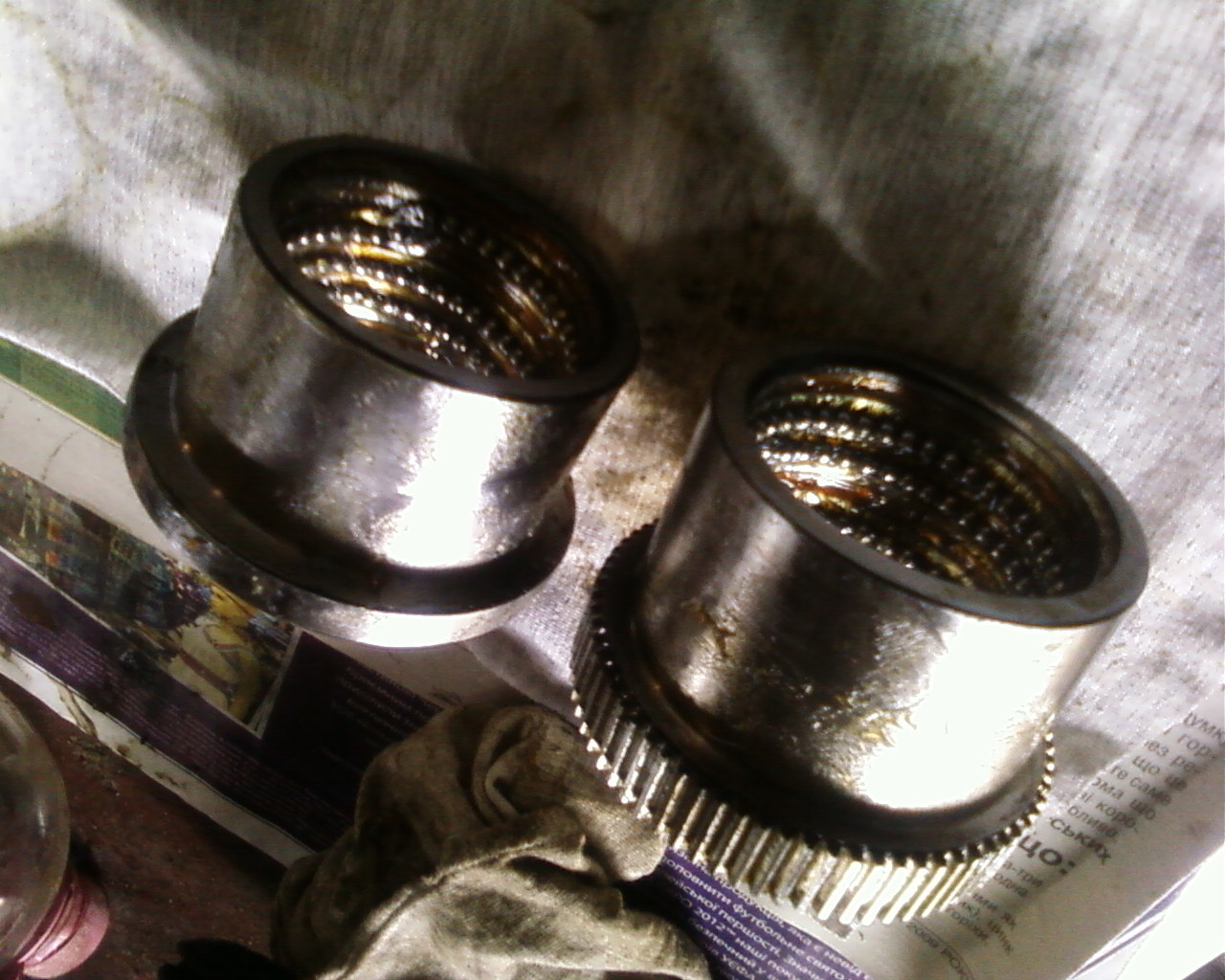

Сообщения: 22776

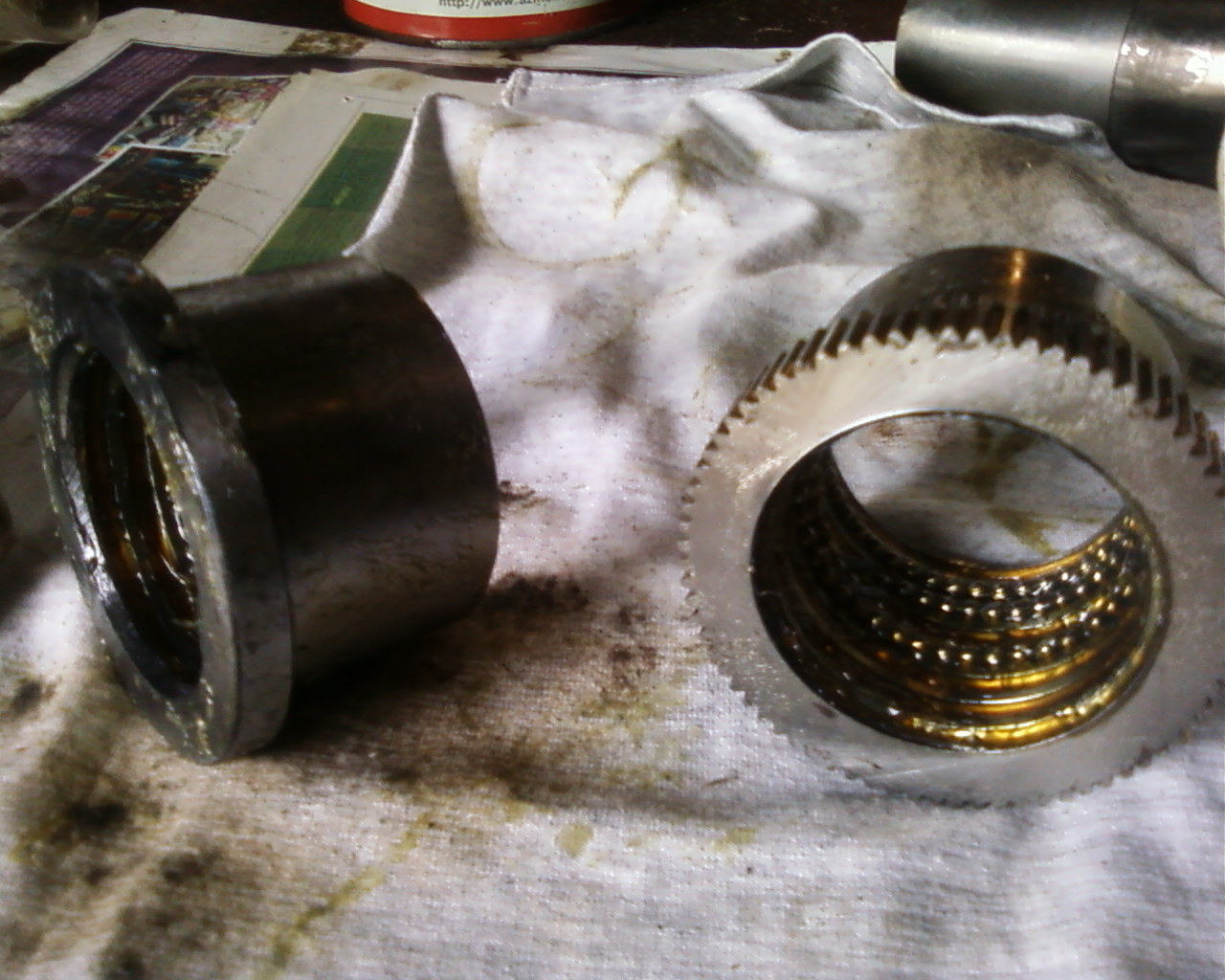

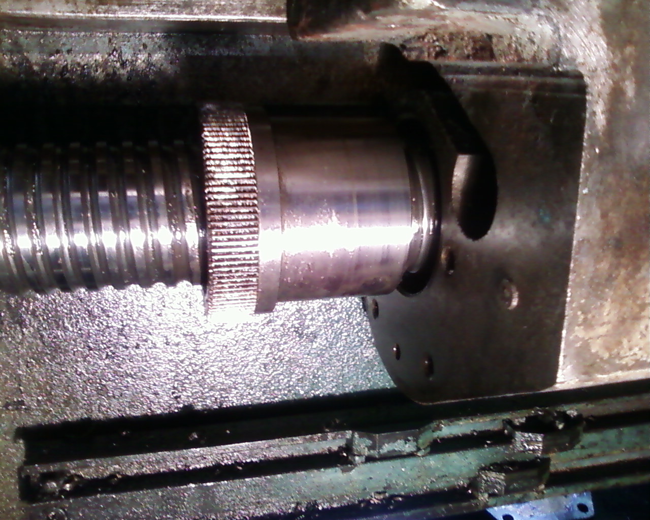

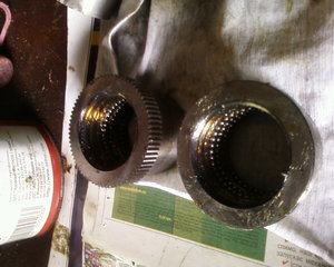

Гайка с компенсацией люфта? С зубчатым зацеплением на полугайках?
vmarkiv
Сообщения: 516
Зарегистрирован: 21 янв 2012, 00:23
Репутация: 32
Откуда: Ивано-Франковск

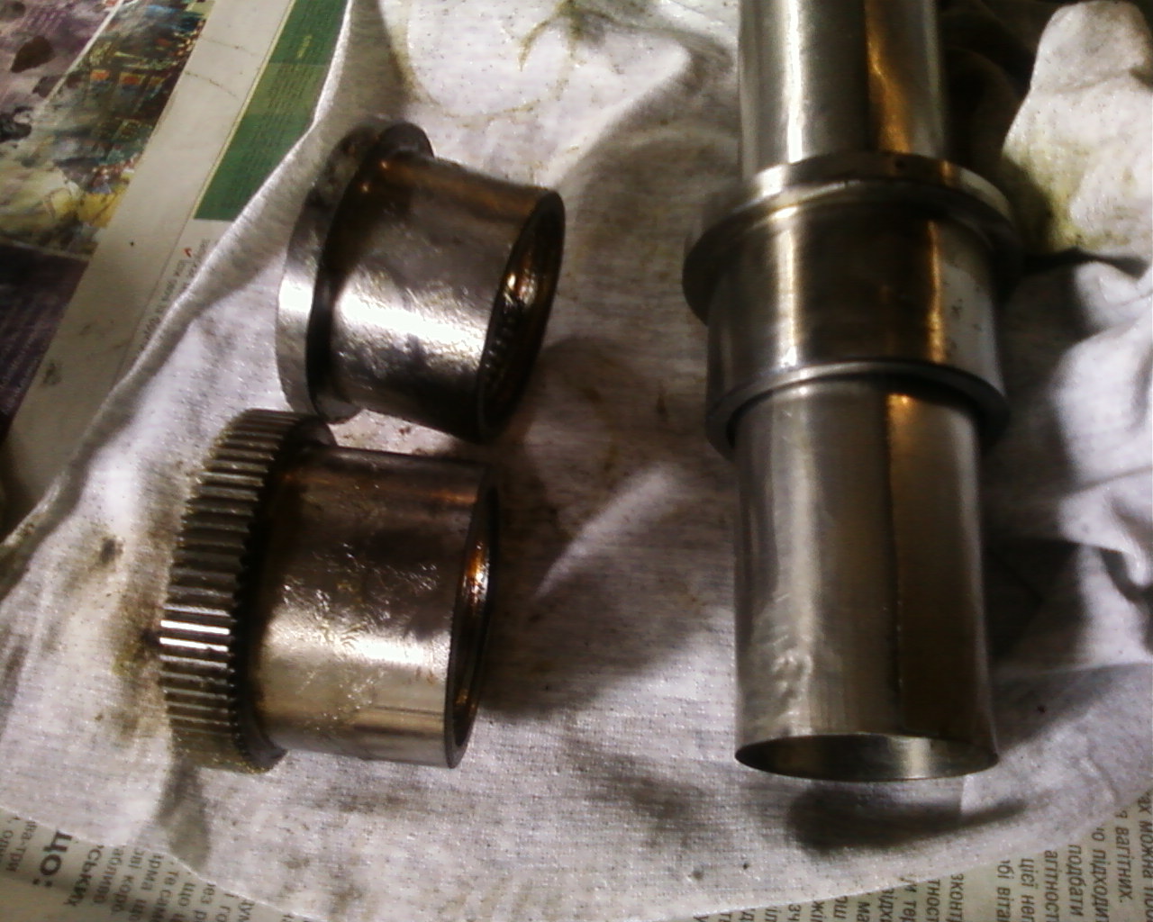

Сообщение vmarkiv »
В 16к20 реализован метод выбора люфта с помощью поворота одной зубчатой полугайки . На внешней стороне корпуса имеется зубчатый сегмент и ты можеш поворачивать полугайку на определенный угол и с внешней стороны фиксировать . Обычно совки делали 2 зубчатые полугайки с зубчатым корпусом и нужно было вывинчивать одну полугайку на приспособление , расцеплять с корпусом , поворачивать на угол , зацеплять , пробовать завинтить , обдирать руки и т.д . , как ежики еб...ся . Здесь попроще , или искрового станка не было или ежиков .

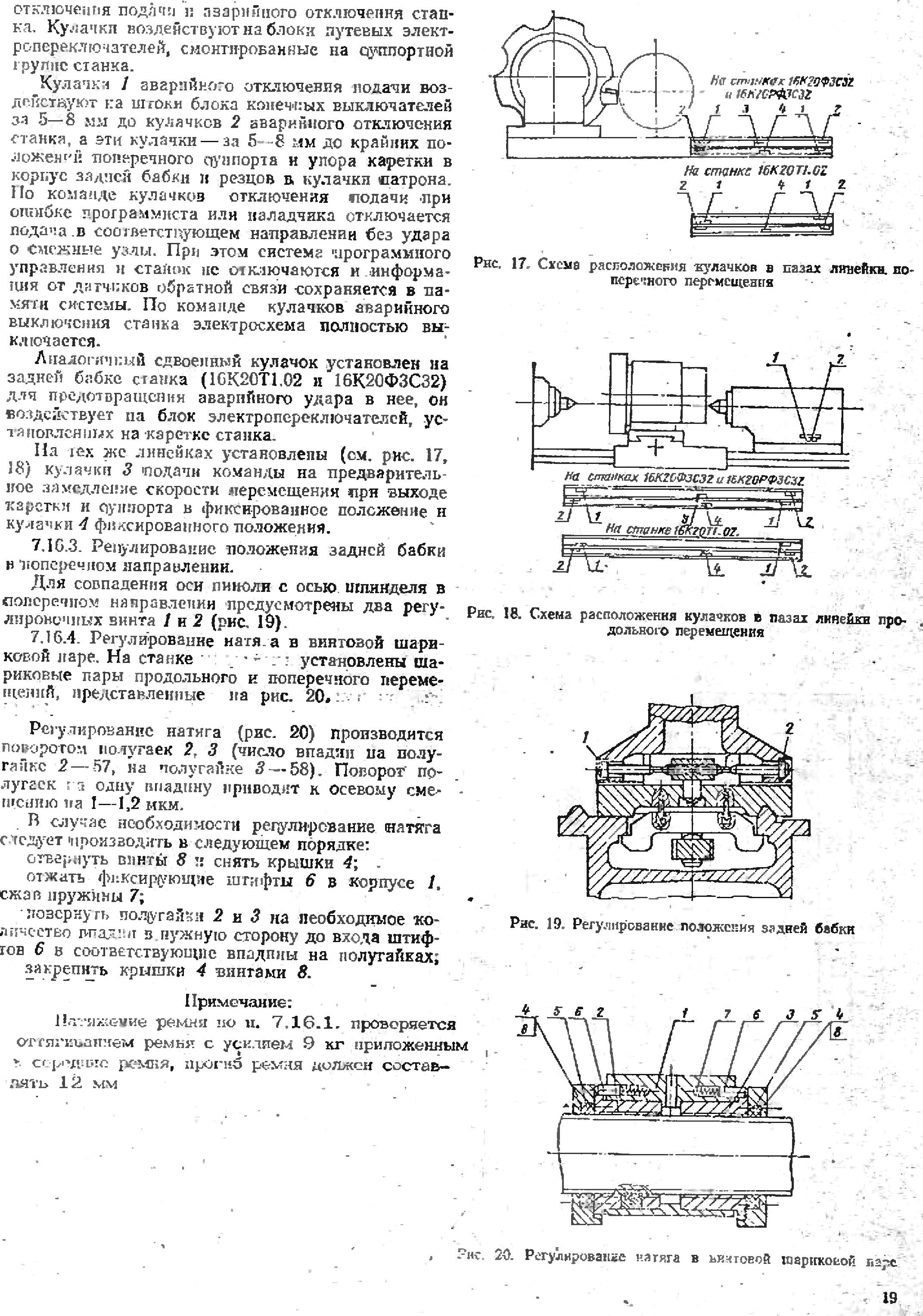

vmarkiv
Сообщения: 516
Репутация: 32
Сообщение vmarkiv »
На chipmaker есть документация 16k20f3.djvu там хорошо описано
Винт.JPG (5877 просмотров) <a class='original' href='./download/file.php?id=8419&mode=view' target=_blank>Загрузить оригинал (1.02 МБ)</a>
Сообщения: 22776
А как это получается с 1 полугайкой там же смещение на 1 зуб очень большое получится?
Lexxa
Сообщения: 2703
Репутация: 319
Откуда: ryazan
Сообщение Lexxa »
нет. вроде как смещение на 1 зуб убирает сотку. Как выкручивать эту полугайку?
:bender:
Сообщения: 22776
Тогда при шаге 5мм на гайке должно быть 500 зубов :thinking:

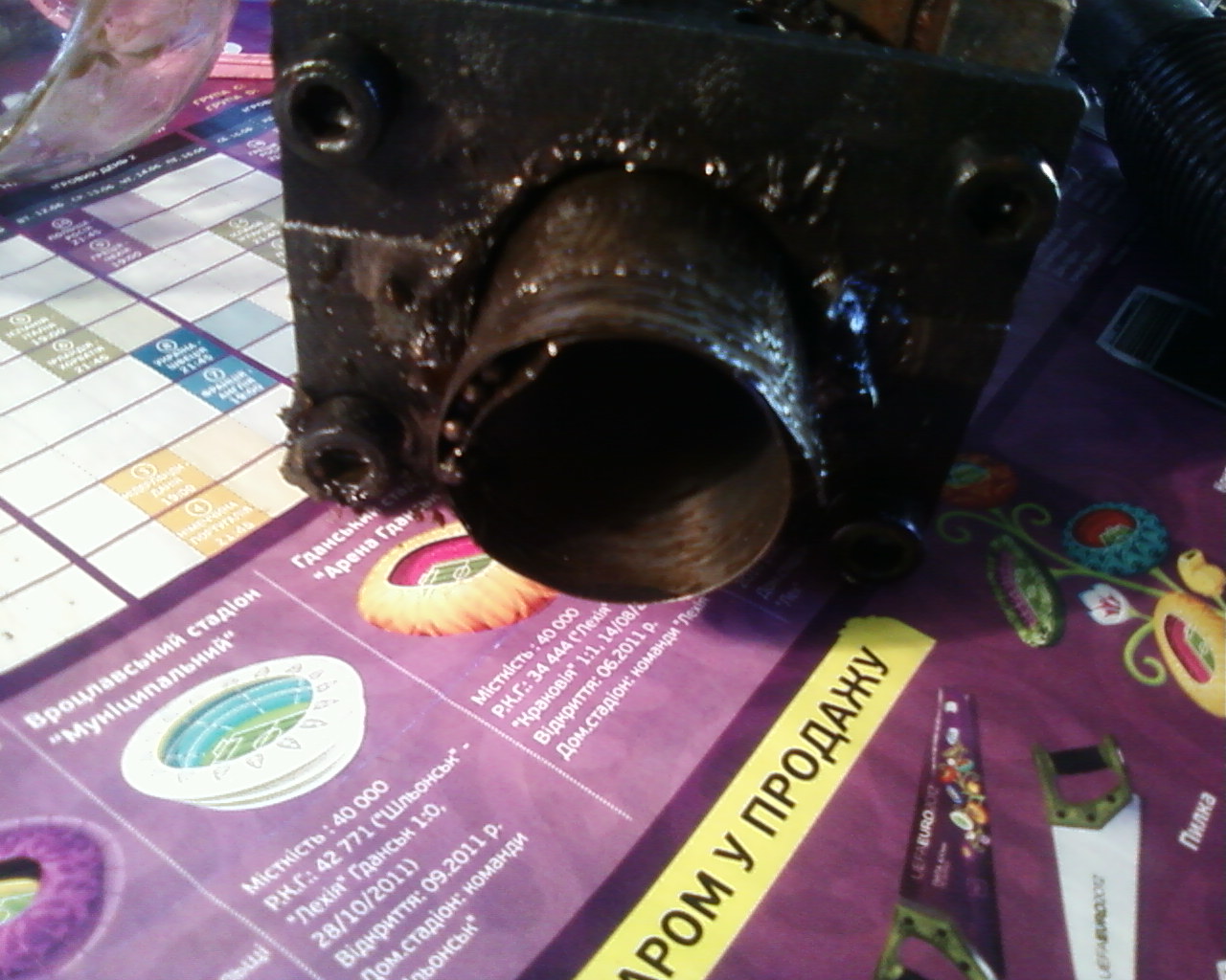

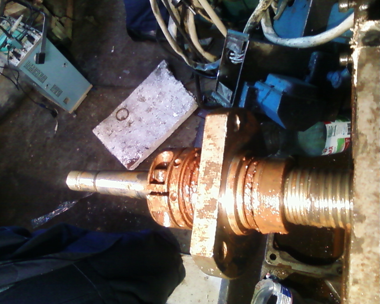

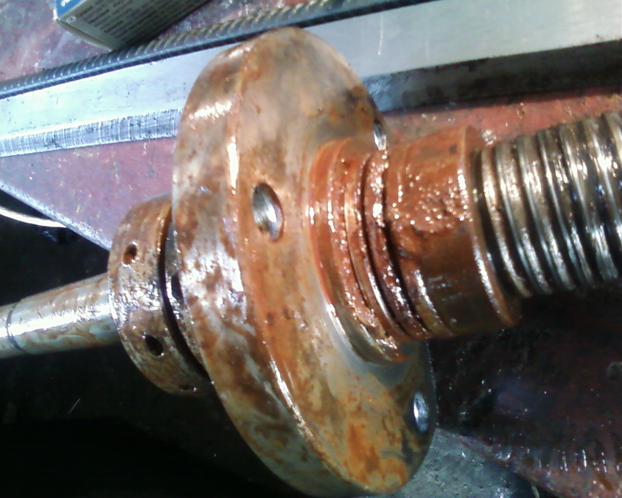

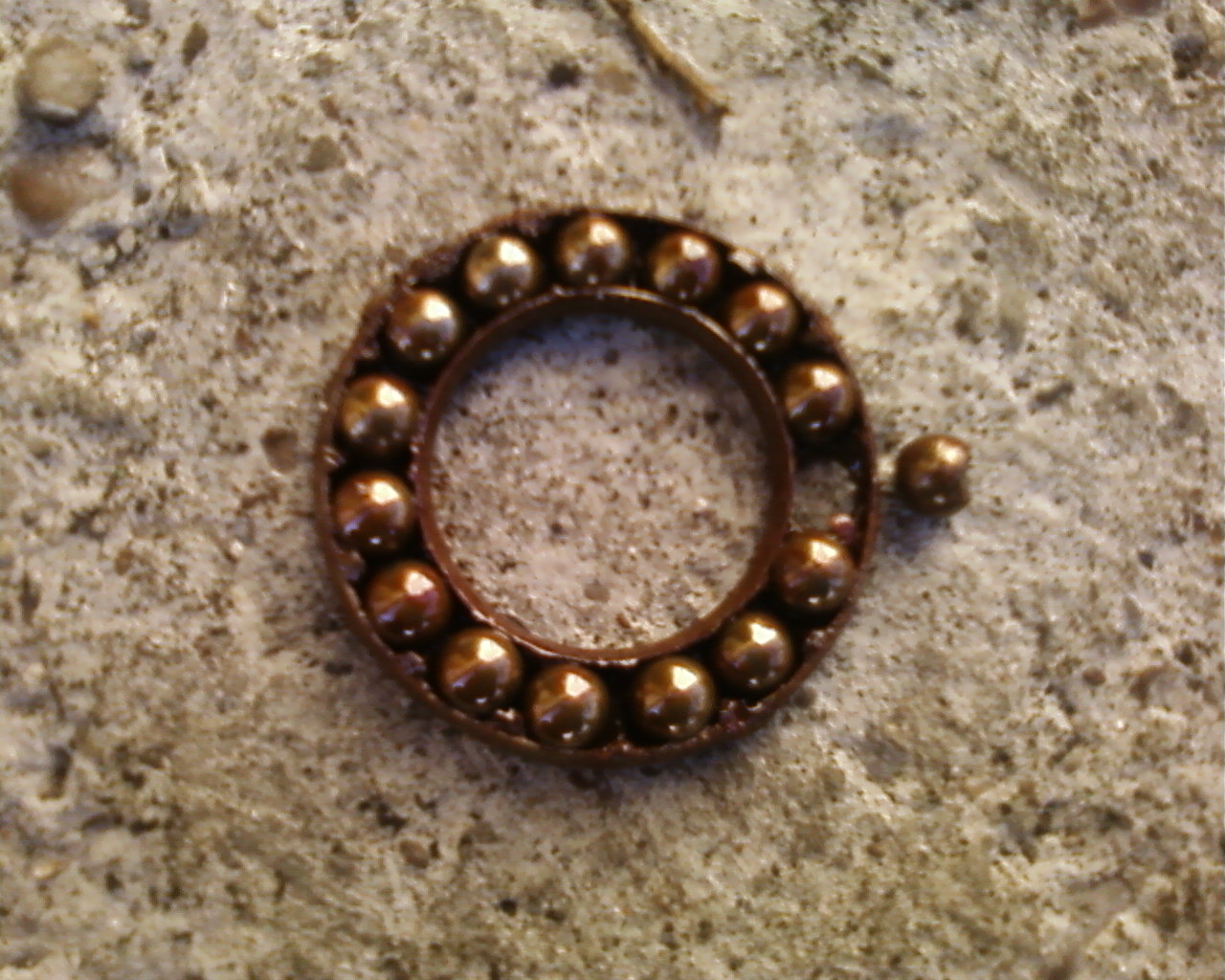

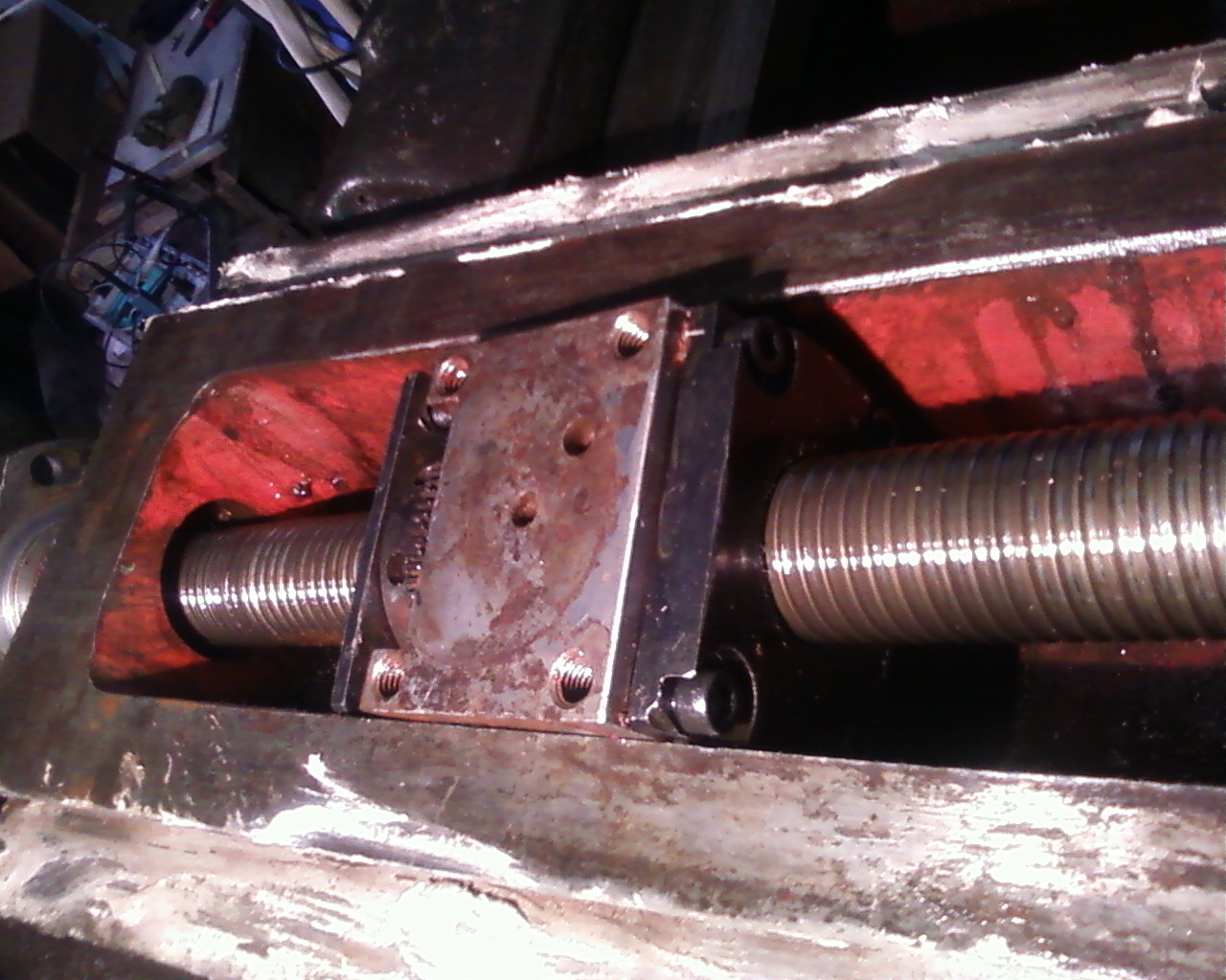

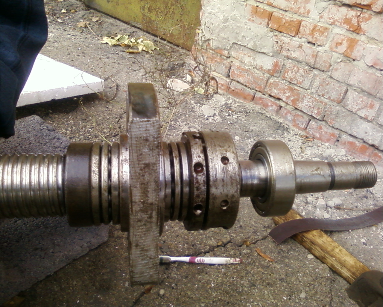

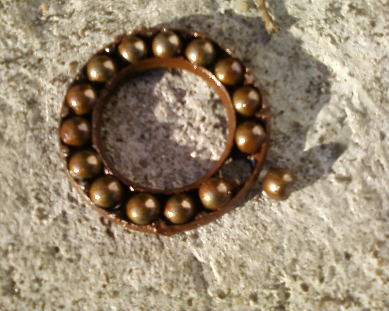

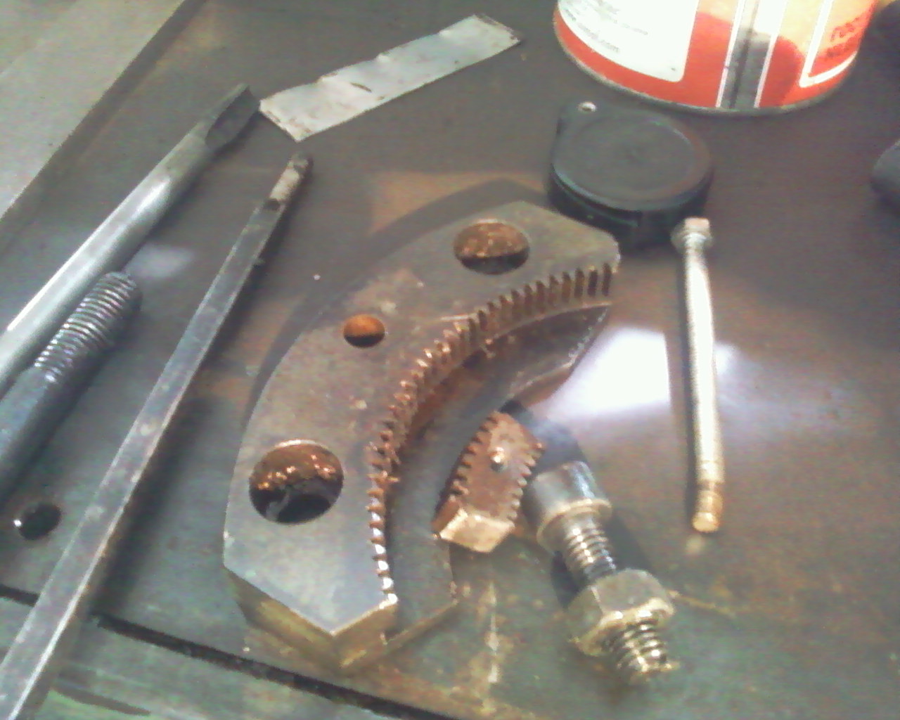

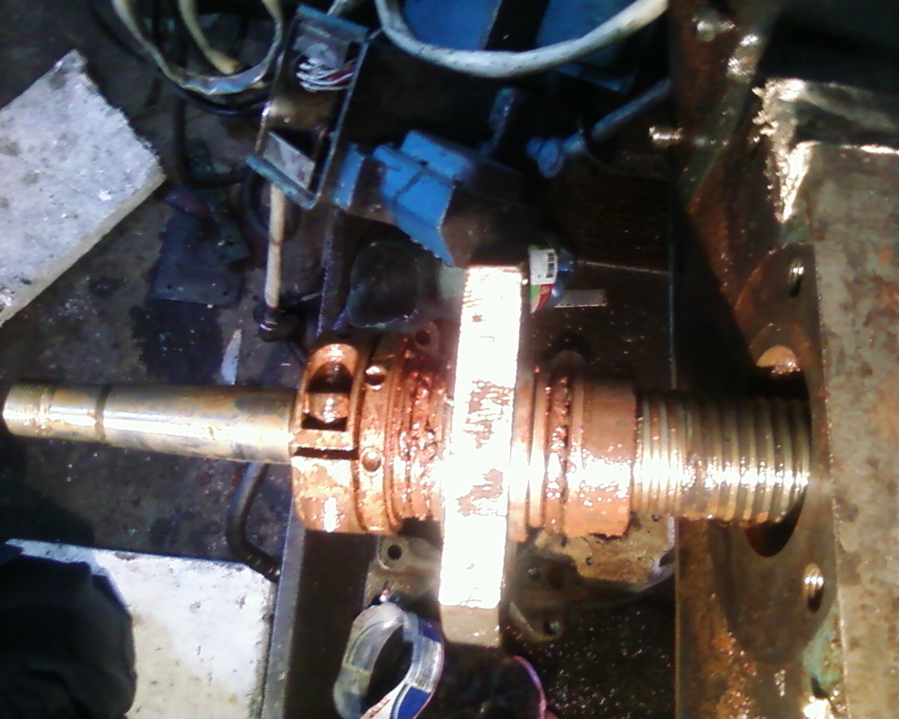

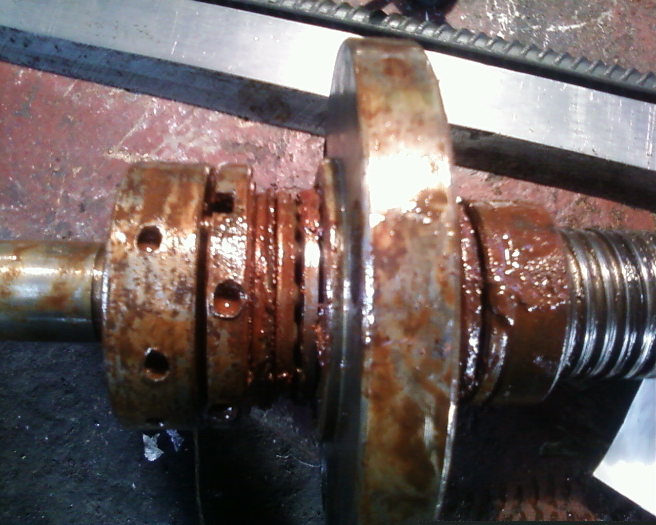

Демонтаж ШВП по оси X . Состояние подшипников ужасное , шарики побиты - но , возможно , все получится ...
Z (5846 просмотров) <a class='original' href='./download/file.php?id=8438&mode=view' target=_blank>Загрузить оригинал (291.5 КБ)</a>
Z
Z (5846 просмотров) <a class='original' href='./download/file.php?id=8439&mode=view' target=_blank>Загрузить оригинал (300.68 КБ)</a>
Z

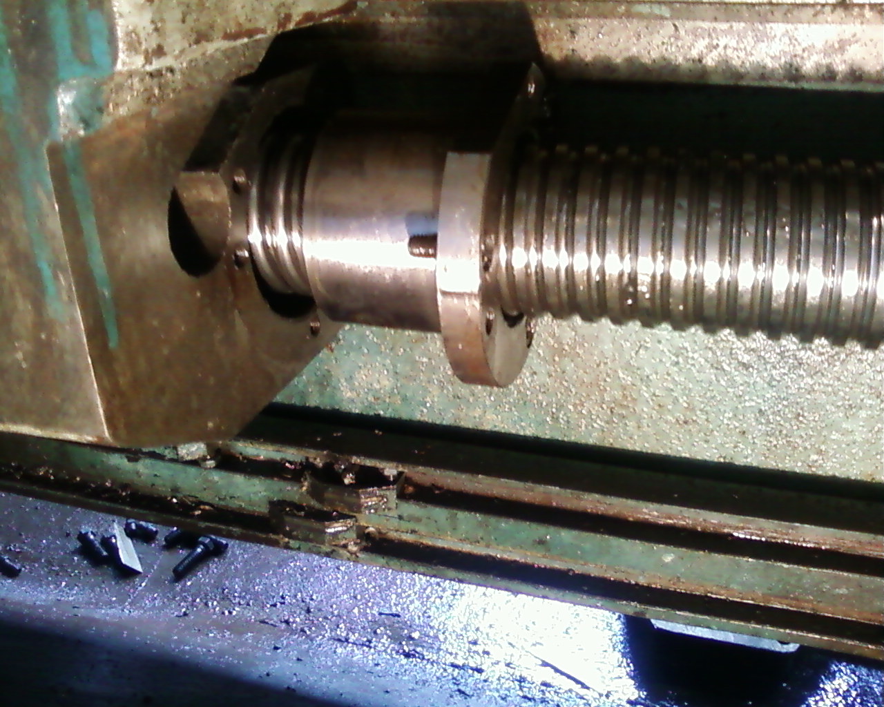

Z (считайте зубы ) (5846 просмотров) <a class='original' href='./download/file.php?id=8440&mode=view' target=_blank>Загрузить оригинал (275.2 КБ)</a>
Z (считайте зубы )
Z регулировочные узлы (5846 просмотров) <a class='original' href='./download/file.php?id=8441&mode=view' target=_blank>Загрузить оригинал (191.84 КБ)</a>
Z регулировочные узлы (5846 просмотров) <a class='original' href='./download/file.php?id=8442&mode=view' target=_blank>Загрузить оригинал (259.94 КБ)</a>
X (5846 просмотров) <a class='original' href='./download/file.php?id=8443&mode=view' target=_blank>Загрузить оригинал (233.23 КБ)</a>
X
X (5846 просмотров) <a class='original' href='./download/file.php?id=8444&mode=view' target=_blank>Загрузить оригинал (254.1 КБ)</a>
X
X (5846 просмотров) <a class='original' href='./download/file.php?id=8445&mode=view' target=_blank>Загрузить оригинал (243.7 КБ)</a>
X
X (5846 просмотров) <a class='original' href='./download/file.php?id=8446&mode=view' target=_blank>Загрузить оригинал (234.36 КБ)</a>
X
X (5846 просмотров) <a class='original' href='./download/file.php?id=8447&mode=view' target=_blank>Загрузить оригинал (306.93 КБ)</a>
X
X на приспособлении (5846 просмотров) <a class='original' href='./download/file.php?id=8448&mode=view' target=_blank>Загрузить оригинал (245.63 КБ)</a>
X на приспособлении
X на приспособлении (5846 просмотров) <a class='original' href='./download/file.php?id=8449&mode=view' target=_blank>Загрузить оригинал (263.67 КБ)</a>
X на приспособлении
Photo-0355.jpg (5846 просмотров) <a class='original' href='./download/file.php?id=8450&mode=view' target=_blank>Загрузить оригинал (264.82 КБ)</a>
Photo-0356.jpg (5846 просмотров) <a class='original' href='./download/file.php?id=8451&mode=view' target=_blank>Загрузить оригинал (239.63 КБ)</a>
Photo-0357.jpg (5846 просмотров) <a class='original' href='./download/file.php?id=8452&mode=view' target=_blank>Загрузить оригинал (231.15 КБ)</a>
обкусанный шарик (5846 просмотров) <a class='original' href='./download/file.php?id=8453&mode=view' target=_blank>Загрузить оригинал (295.45 КБ)</a>
обкусанный шарик
обкусанный шарик (5846 просмотров) <a class='original' href='./download/file.php?id=8454&mode=view' target=_blank>Загрузить оригинал (287.07 КБ)</a>
обкусанный шарик

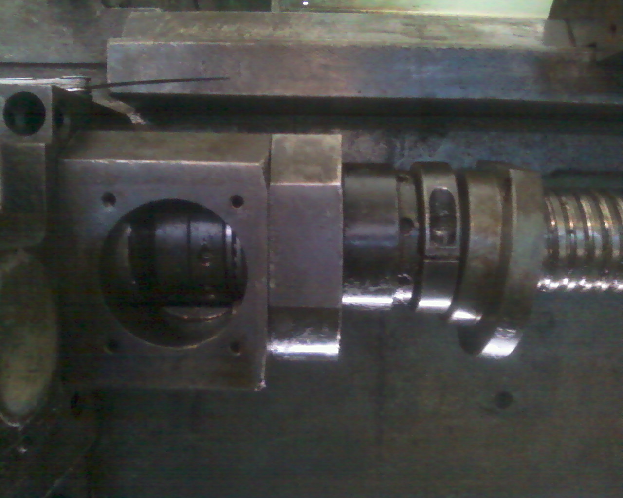

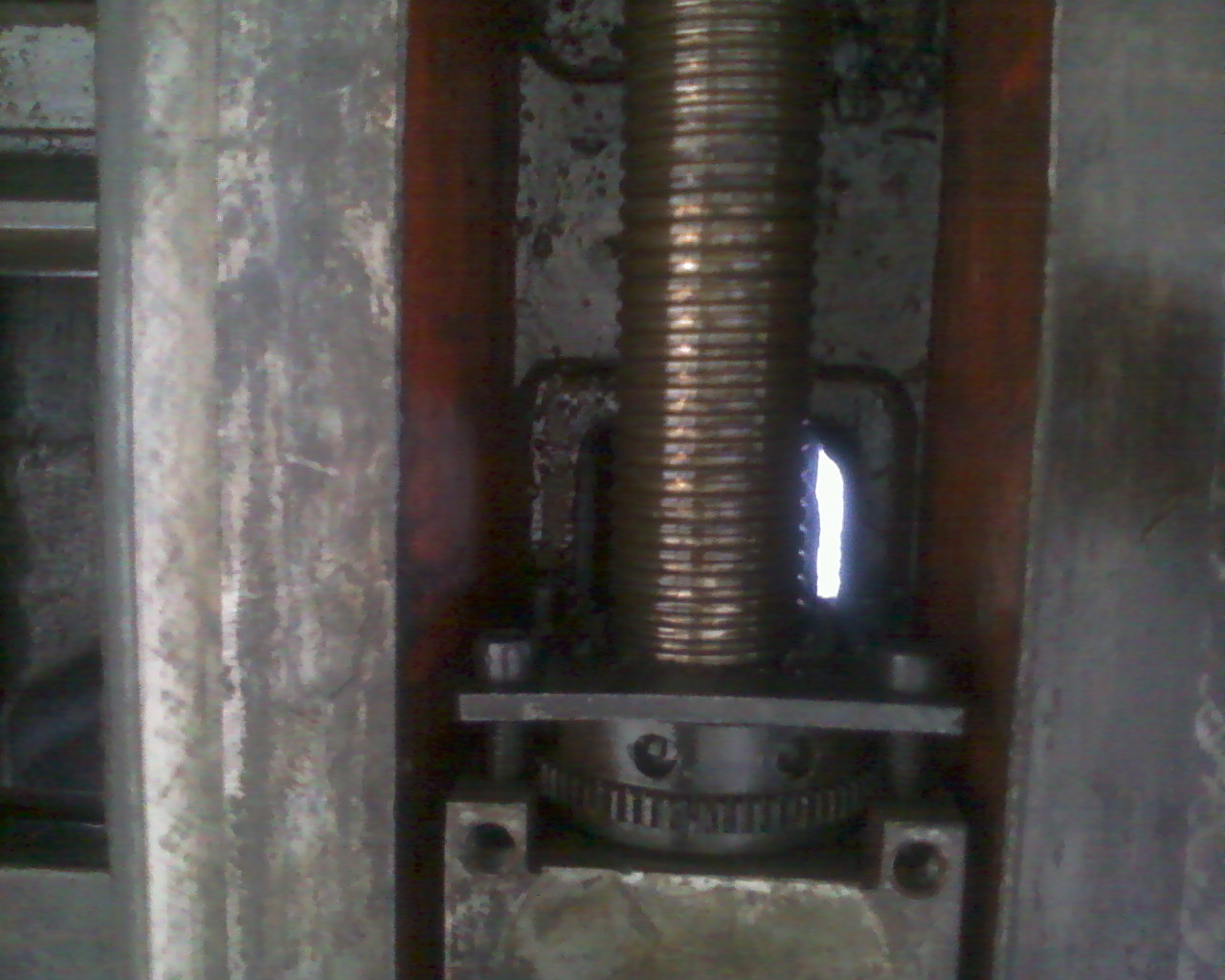

Монтаж ШВП оси X
X (5839 просмотров) <a class='original' href='./download/file.php?id=8476&mode=view' target=_blank>Загрузить оригинал (342.34 КБ)</a>
X
X (5839 просмотров) <a class='original' href='./download/file.php?id=8477&mode=view' target=_blank>Загрузить оригинал (239.66 КБ)</a>
X
X (5839 просмотров) <a class='original' href='./download/file.php?id=8478&mode=view' target=_blank>Загрузить оригинал (251.06 КБ)</a>
X
X (5839 просмотров) <a class='original' href='./download/file.php?id=8479&mode=view' target=_blank>Загрузить оригинал (257 КБ)</a>
X
X (5839 просмотров) <a class='original' href='./download/file.php?id=8480&mode=view' target=_blank>Загрузить оригинал (235.56 КБ)</a>
X
X (5839 просмотров) <a class='original' href='./download/file.php?id=8481&mode=view' target=_blank>Загрузить оригинал (298.19 КБ)</a>
X
Сообщения: 22776
Т.е. подтяжка гайки осуществляется той зубастой дугой с зубастой же прокладкой?
vmarkiv
Сообщения: 516
Репутация: 32
Сообщение vmarkiv »
Так точно!
Сообщения: 22776
Тогда понятно, эта прокладка заменяет зубцы на второй гайке! Блин, классная система :)!
