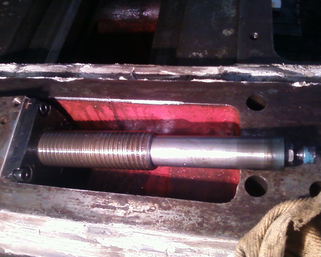

Сообщение vmarkiv »
Выверка индикатором паралельности винта после шлифовки корпуса крепления полугаек по оси Z . Шлифовка производилась из-за выработок на корпусе суппорта на 1.2 мм . Окончательная подгонка зазора произведена с помощью прокладок по 0.1 мм . Индикатор показывал отсутствие нагрузки на вал при затягивании болтов крепления суппорт-корпус гайки .

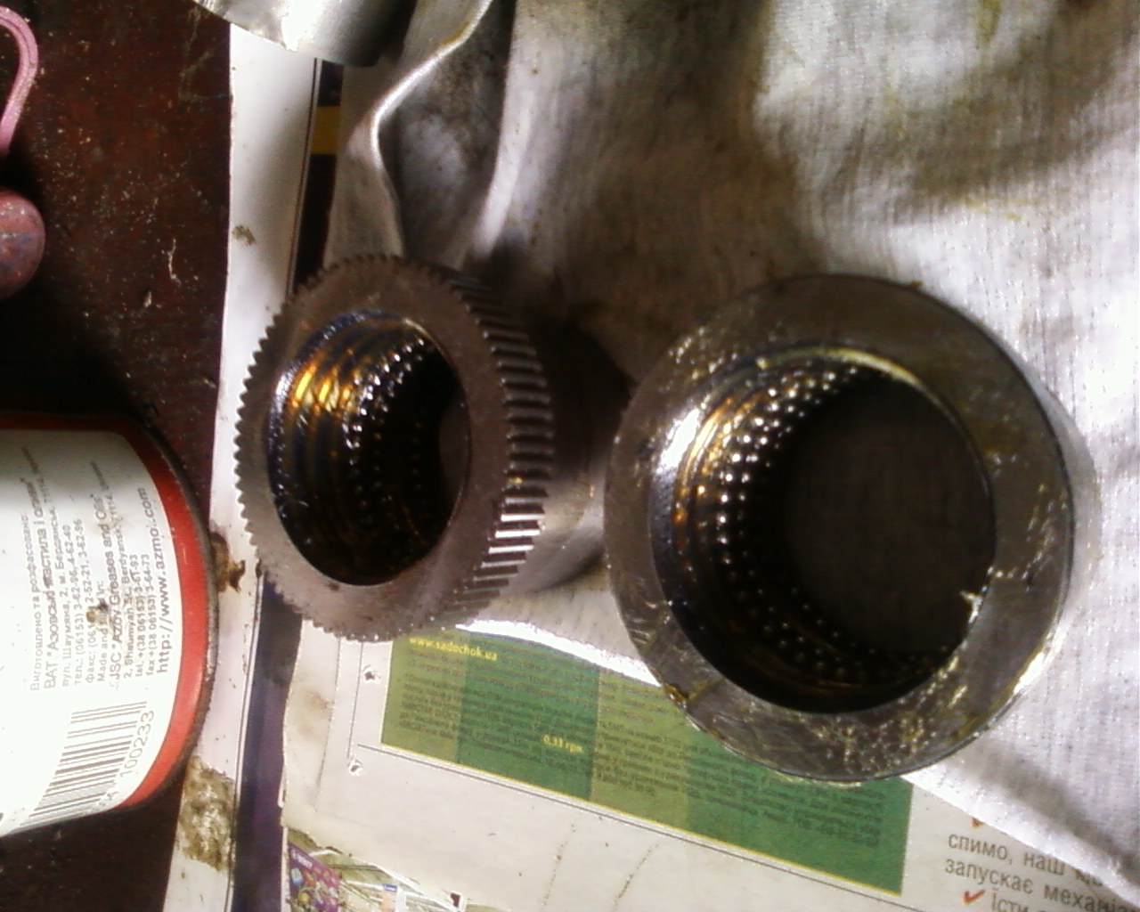

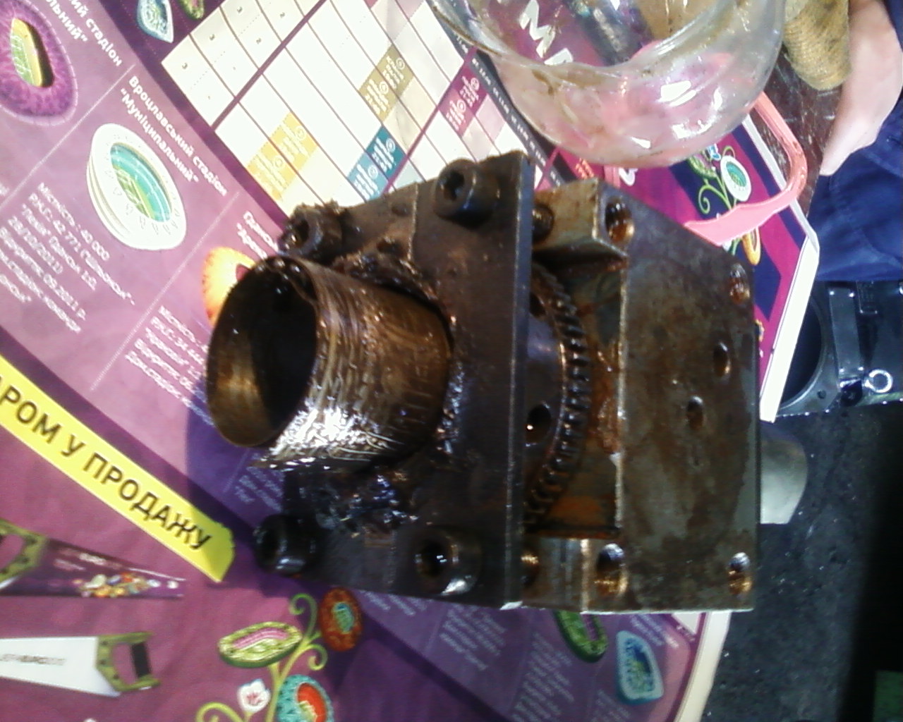

Re: 16К20Т1 -модернизация с LINUXCNC
Гайка с компенсацией люфта? С зубчатым зацеплением на полугайках?
vmarkiv
Сообщения: 516
Зарегистрирован: 21 янв 2012, 00:23
Репутация: 32
Откуда: Ивано-Франковск
Сообщение vmarkiv »
В 16к20 реализован метод выбора люфта с помощью поворота одной зубчатой полугайки . На внешней стороне корпуса имеется зубчатый сегмент и ты можеш поворачивать полугайку на определенный угол и с внешней стороны фиксировать . Обычно совки делали 2 зубчатые полугайки с зубчатым корпусом и нужно было вывинчивать одну полугайку на приспособление , расцеплять с корпусом , поворачивать на угол , зацеплять , пробовать завинтить , обдирать руки и т.д . , как ежики еб...ся . Здесь попроще , или искрового станка не было или ежиков .
А как это получается с 1 полугайкой там же смещение на 1 зуб очень большое получится?
Lexxa
Сообщения: 2693
Репутация: 319
Откуда: ryazan
Сообщение Lexxa »
нет. вроде как смещение на 1 зуб убирает сотку. Как выкручивать эту полугайку?
:bender:
Тогда при шаге 5мм на гайке должно быть 500 зубов :thinking:
Т.е. подтяжка гайки осуществляется той зубастой дугой с зубастой же прокладкой?
vmarkiv
Сообщения: 516
Репутация: 32
Сообщение vmarkiv »
Так точно!
Тогда понятно, эта прокладка заменяет зубцы на второй гайке! Блин, классная система :)!
